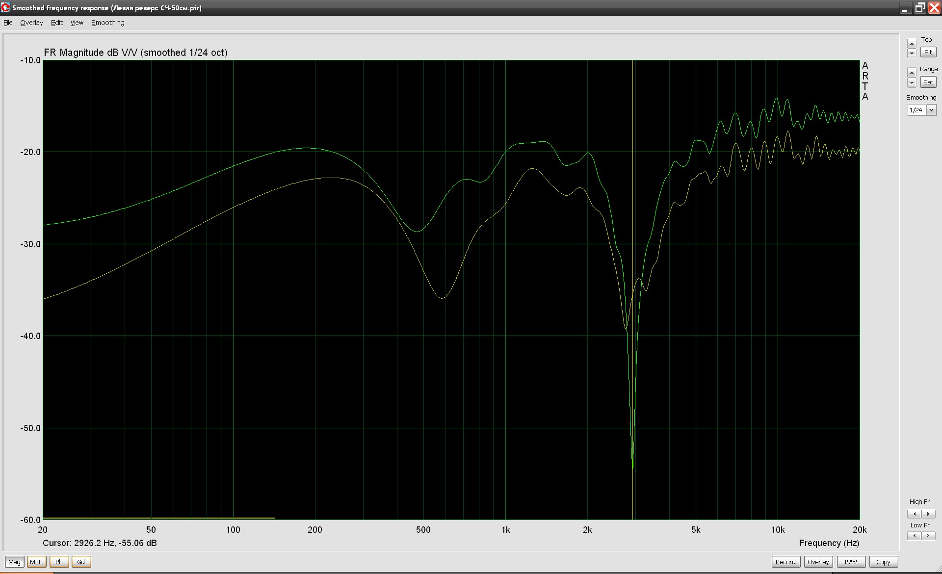

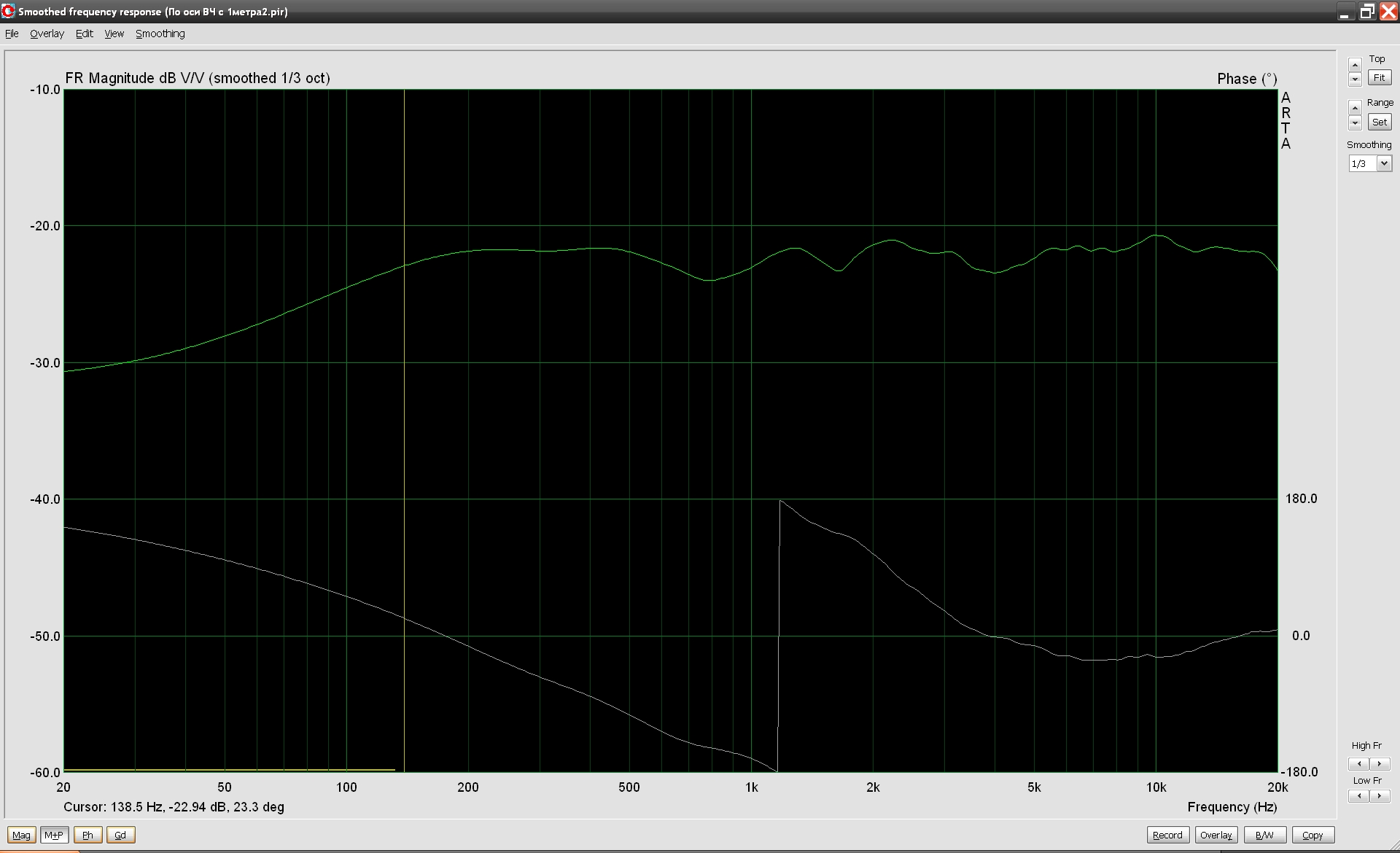

    Подниму забытую тему.
    Есть у меня данные АС. Появилась мысль проверить то, как Троелз свел их по фазе.
    АЧХ ровная, но хочется проверить сшивку фаз.
    Я понимаю нужно померить АЧХ,ФЧХ каждой головки отдельно соответственно со своим фильтром из точки к примеру ВЧ(с метра) не перемещая микрофон. Затем "запихнуть" в LSPCAD. Он покажет сложение фазы с учетом задержек между головками.
    Собственно вопрос как работать с LSPCAD 5.21(я её поставил) и как перенести из ARTы в LSPCAD ФЧХ /АЧХ. Как учитывать задержку между головками при одноканальном методе. Если принципиально нужен 2канальный буду подключать "хвосты".
    Буду благодарен за пошаговую помощь по пунктам. Готов мерить прямо сейчас.
    Спасибо.
  7. #326
    03.05.2010
    102
    По умолчанию Re: 3-way Classic Троэлза.
    Троелс по поводу сведения фаз на тривее приводит скрин-шот и пишет следующее:
    "Очень важный тест: Что произойдет, если инвертировать полярность среднечастотника? Как мы видим два глубоких провала в районе точек раздела кроссовера свидетельствуют о безупречном фазовом согласовании между динамиками."
    Т.е. меняешь полярность мида и меряешь. Если получаешь узкие и глубокие провалы в районе 550 и 3500 Гц, то фазы сведены корректно.
    Причина провалов при смене полярности понятна?
    Вообще он часто вылаживает подобные графики как пример сведения фазы. Вот, например , из статьи про SEAS CURV:
    Синим показано что будет, если инвертировать полярность твитера.
    Последний раз редактировалось igor_post; 19.02.2013 в 14:58.

Название:	Реверс СЧ c 100 и 50cм.jpg
ID:	177531 с метра и с 50см.Поглубже-с 50см.
    У Троелса вроди поглубже. Хотя это наверное совсем пальцем в небо.Так можно пожалуй +-90град увидеть.Да и то только на частоте сшивки.как в стороны разбегается х.з.
  9. #328
    Завсегдатай Аватар для Gofrey
    05.05.2009
    4,333
    это не самые важные графики вот важные нижняя часть.
    нижний график показывает будут ли фазовые артефакты "срачь"
