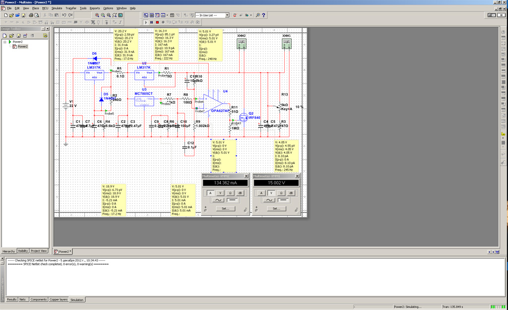

    Вот такая вот схема.
    1. Включение левой LM317 как стабилизатора со всеми рекомендациями.
    2. Включение правой LM317 как генератора тока.
    3. MC7805 задатчик опорного напряжения.
    4. Параллельный стабилизатор на OU и n-MOSFET транзисторе.
    Максимальный ток через транзистор ~160 мА, минимальный ~7мА .

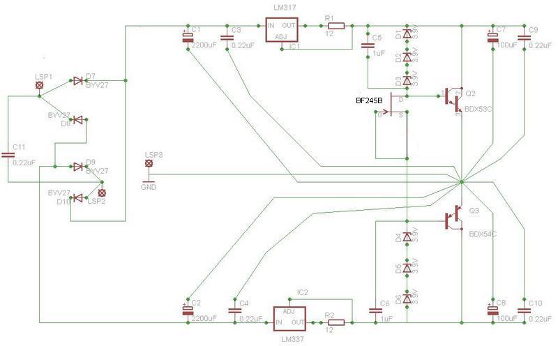

    Для питания своих УМ вот такие электронные фильтры применяю.
    Там пульсации при токе нагрузки 1А не превышают 1мВ, а переходная характеристика при скачкообразном изменении тока нагрузки апериодическая.

    Интересно! А почему бы базы U19 U20 просто не замкнуть на землю?
  20. #339
    39,150
    По умолчанию Re: Электронный конденсатор
    Наверное потому что работать не будет
  21. #340
    14.01.2005
    Германия
    1,996
    Так нету там земли, точнее эти транзисторы и делают "землю".
