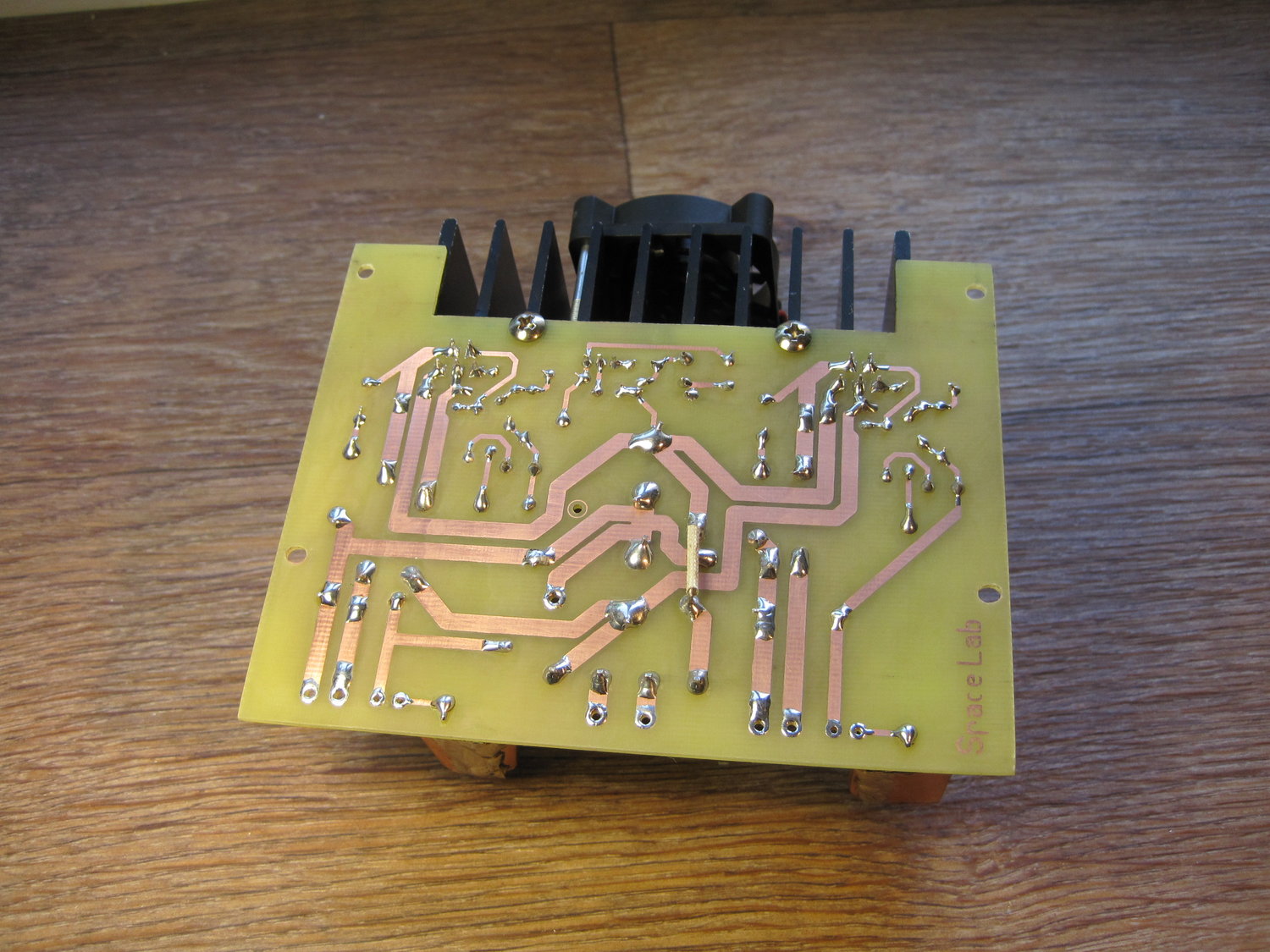

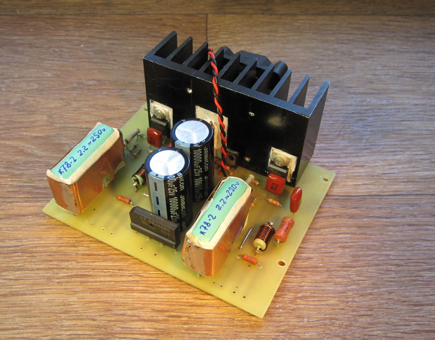

    А мне стали надоедать эти варианты моно печаток к которым надо ещё прикрутить блок питания и правильно соединить чтоб не словить земляные петли в стерео варианте со всеми вытекающими. Не мудрено, что начинающие собирая их "без задней мысли" то возбуд словят, то фон на выходе или вовсе начинаются вопросы про БП которые в разных местах форума разжёваны по несколько раз.
    Усилитель на 2030 (174ун19) я делал, не соврать бы, в году так в 1994-м, поэтому иногда появляется некотрая ностальгия , тем более на ней я провёл первую дискотеку в нашем классе на выпуске из 9-го класса
    Недавно не удержался и развёл свою печатку в стиле "только добавь трансформатор" и собрал, как раз был трансик для этого подходящий.
    Ну и чтоб не быть эгоистом хочется поделиться с начинающими печаткой - им будет полезнее чем мне, всё что нужно будет подсоединить к собраной плате входные и выходные разьёмы и трансформатор.
    При этом питании с учётом просадки при полной мощности с 19 до 13.5 вольт выходная, неискаженая мощность составила 10ватт на 4 ома и 8ватт на 8 ом, пробовал подключать более мощный трансформатор - на слух увеличение мощности не услышал, измерять второй раз поленился - будем считать что так и осталось
    Конечно после 150 и более ваттных усилков эта звучит игрушечно, особенно на низах когда мощность близка к максимуму (не регулятора, а если смотреть по экрану осциллографа на клиппирование)
    На фотках мой вариант с учётом того какие детали были и у меня стоит термореле для управления вентилятором охлаждения - радиатор маловат для пары микросхем, на печатке этого ничего нет и диодный мост у меня другой, поэтому не пугайтесь пожалуйста различий между тем что на схеме и тем что на печатке или фотках.
    Аналогично. Но справедливости ради нужно заметить, что палки 50, 100, 200, 300 и далее герц на таких платах торчат куда сильнее, чем на "обычных".
    Непонял, а какая связь ? В чём закономерность или хотя бы объяснение этому явлению ?
  8. #327
    flipper
    По умолчанию Re: TDA2050 нужна помощь!
    Наводки близко, наверное, а платы как правило довольно компактны. Тем не менее, уровни такие, что всерьез париться не стоит.
    Просто на фоне шума их видно отчетливо.
  9. #328
    18,728
    А, от диодов ? - 2050 не та схема чтоб на этот счёт париться - в свенах ей самое место, и как учебный материал для начинающих.

    В этой схеме существует ПОС на положительный вход через С3,R2,C2,R3(а если громкость убавлена то через R1). Hе лучше было-бы С3 посадить на землю непосредствено а не через "антифоновый" 10ом?

    mAxSpace, второй раз за последнюю неделю попадаются фотографии изделий с экранированными кондерами.
    1. Экраны заземлены?
    2. Что это дает?
    3. Не слишком ли для ТДА2050?
  12. #331
    Будет нормально, если применять экранированные резисторы, конденсаторы, и саму ТДА.
  13. #332
    18,728
    Обязательно, иначе смысла нет.
    2. Что это дает?
    Они очень большие, посмотрите на их размер, а корпус не экранированый, да и трансформатор рядом. Экран для того чтоб сами конденсаторы не были антенной и не ловили окружающие электростатические помехи.
    А при чём тут какая микросхема ? - фон он мне кажется в любой схеме не нужен - без экрана фонит.
    Это уже глупость.
    Возможно, этот момент я пропустил, хотя возбуда нет и всё работает нормально, посмотреть прямоугольник ?

    ПОС весьма не велика по этому о возбуде нет речи но как этот мизерный нюанс может повлиять на гармонический ряд сказать трудно.
    Прямоугольник сам по себе ничего не покажет,нужно сравнение вашего включения с вариантом где С3 подключен сразу к силовой земле.
