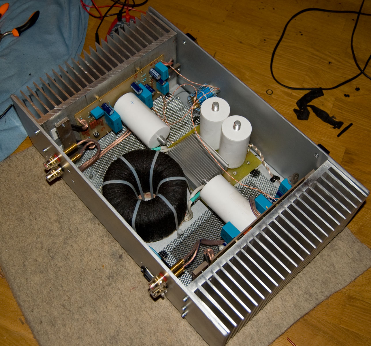

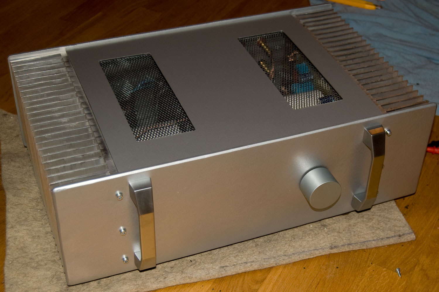

    и вот почти закончил

  12. #331
    По умолчанию Re: Zen Variations 4: The Penultimate Zen
    крепление тора временное?
  13. #332
    Частый гость Аватар для amplifier
    10.09.2006
    london.uk/саратов.ру
    364
    А предохранитель будет?
  14. #333
    Перфекционист затейник
    16.02.2008
    Украина Николаев
    3,405
    нет
    нет зачем?
  15. #334
    10.09.2006
    364
    Рисковый парень .
    cka3o4nuk
    Намальна . Светодиодиков туда голубеньких. Еще б хорошенько покрасить, но может неполучиться... А где брали лицевую и заднюю панель ?
    Как по мне сигнальный провод нужно потолще и транс со временем может перегреть стяжки, короче я б нормально закрепил ведь лучше перебз...
  18. #337
    16.02.2008
    Украина Николаев
    3,405
    нелюблю да и продан он уже
    сталь 5мм+покраска
    обсуждалось витая пара рулит.
    за нагревом транса я долго следил до 40 максимум
  19. #338
    25.09.2008
    UA_ZT
    107
    Цитата Сообщение от cka3o4nuk
    сталь 5мм+покраска
    На фото мне нравиться , вживую может и похуже, но достать лист анодированого алюминия нереально
