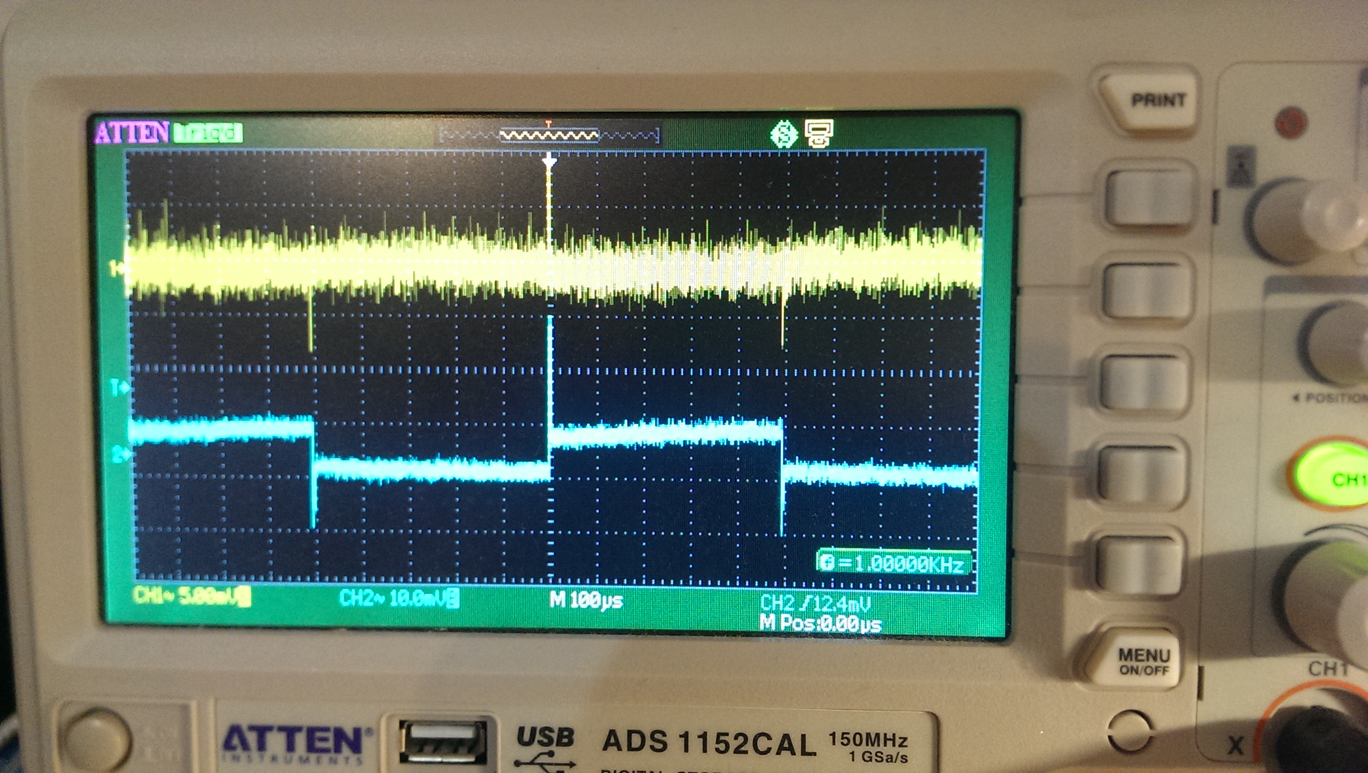

    Импульсная нагрузка ток=1,5а, частота 1Кгц, в одном плече. Видно что амплитуда пульсаций меньше 10мв с пиками по фронтам размахом 40мв, это в канале где нагрузка. Во втором плече видны только пики от фронтов, нагрузка примерно 25ма.
    ---------- Сообщение добавлено 22.32 ---------- Предыдущее сообщение было 22.31 ----------
    Шум 5мв размах

    Думал тема заглохла, кому интересно, пики на осциллограмме - это индуктивность выводов электролитов, их обязательно шунтировать пленкой минимум 2,2мкф, плюс 0,33-0,47мкф в количестве 3-4шт, тогда они снижаются практически до уровня пульсаций на выходе ~ 10-15мв, при нагрузочном токе 1,5А.

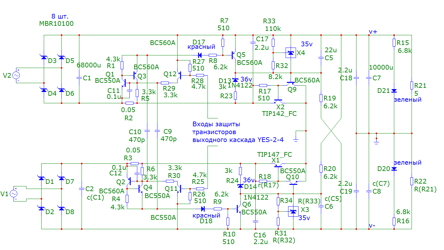

    Вариант схемы с TL431 и конденсаторами: Нажмите на изображение для увеличения.
    ---------- Сообщение добавлено 12.55 ---------- Предыдущее сообщение было 12.53 ----------
    Конденсаторы С11,С12 - блокировка от высокочастотных импульсных помех.

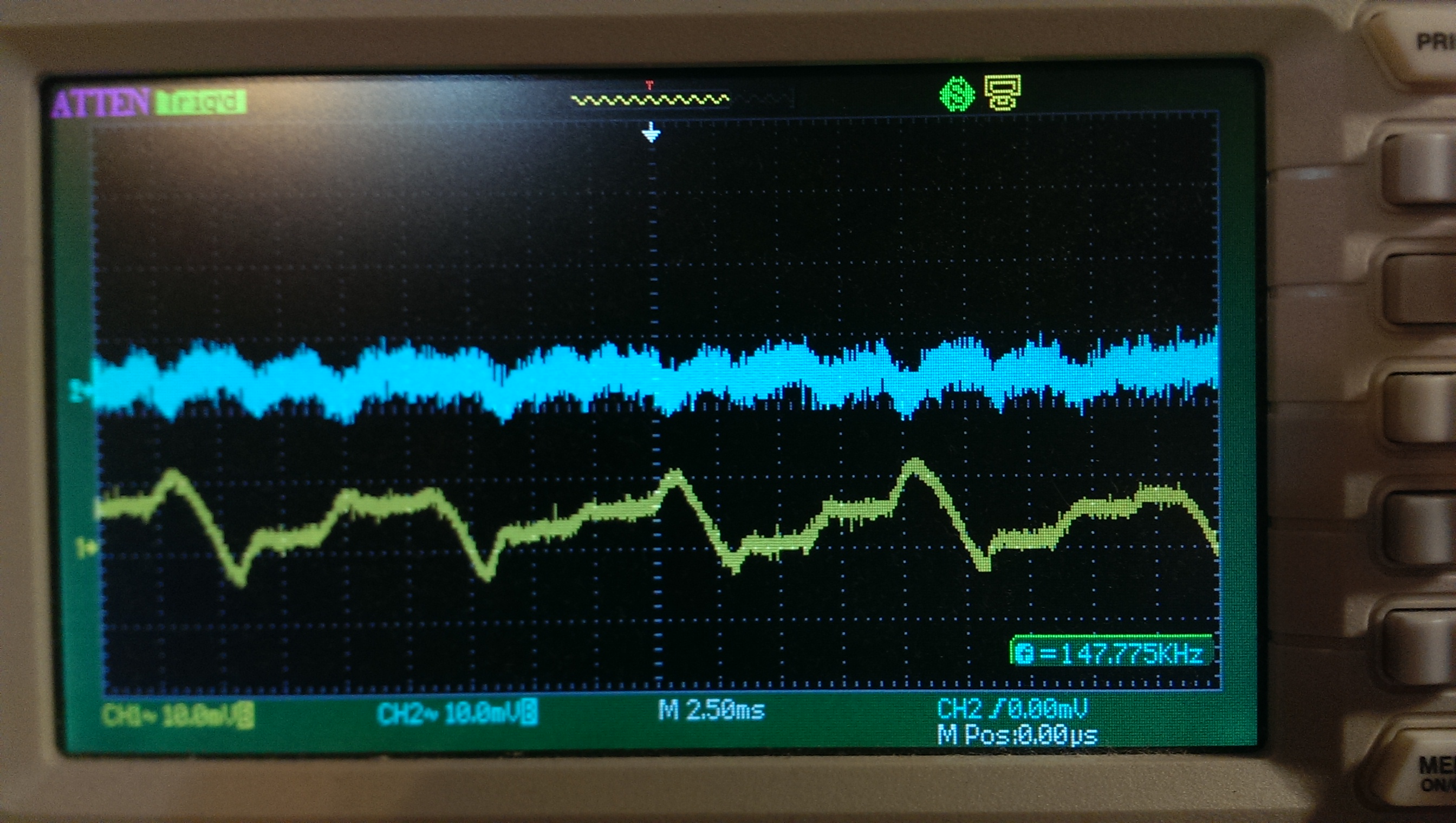

    Напряжение пульсаций синий луч на выходе, желтый на входе при музыкальном сигнале:
    Пиковое потребление через силовой транзистор, как оказалось, превышает установленный порог 8А, что приводило к её срабатыванию при приближении к максимальной мощности (нужно увеличить порог), но это могло быть и следствием клиппа, пока не проверил, жена сказала выключай соседи прибегут. Напряжение на входе, постоянная составляющая плавала до вольта. Вечером напряжение в сети немного уменьшилось и стало на конденсаторах выпрямителя 40,5в.

    Да, срабатывание защиты происходит при клиппировании сигнала, пиковая амплитуда сигнала 32в, защита достаточно быстродействующая, максимальная амплитуда пульсаций 20мв, 50гц практически отсутствует.

    Убрал защиту Q11,Q12 с обвязкой, прихожу к тому что в принципе этот второй контур необязателен. защита очень быстрая, но работает четко, схема упрощается:
