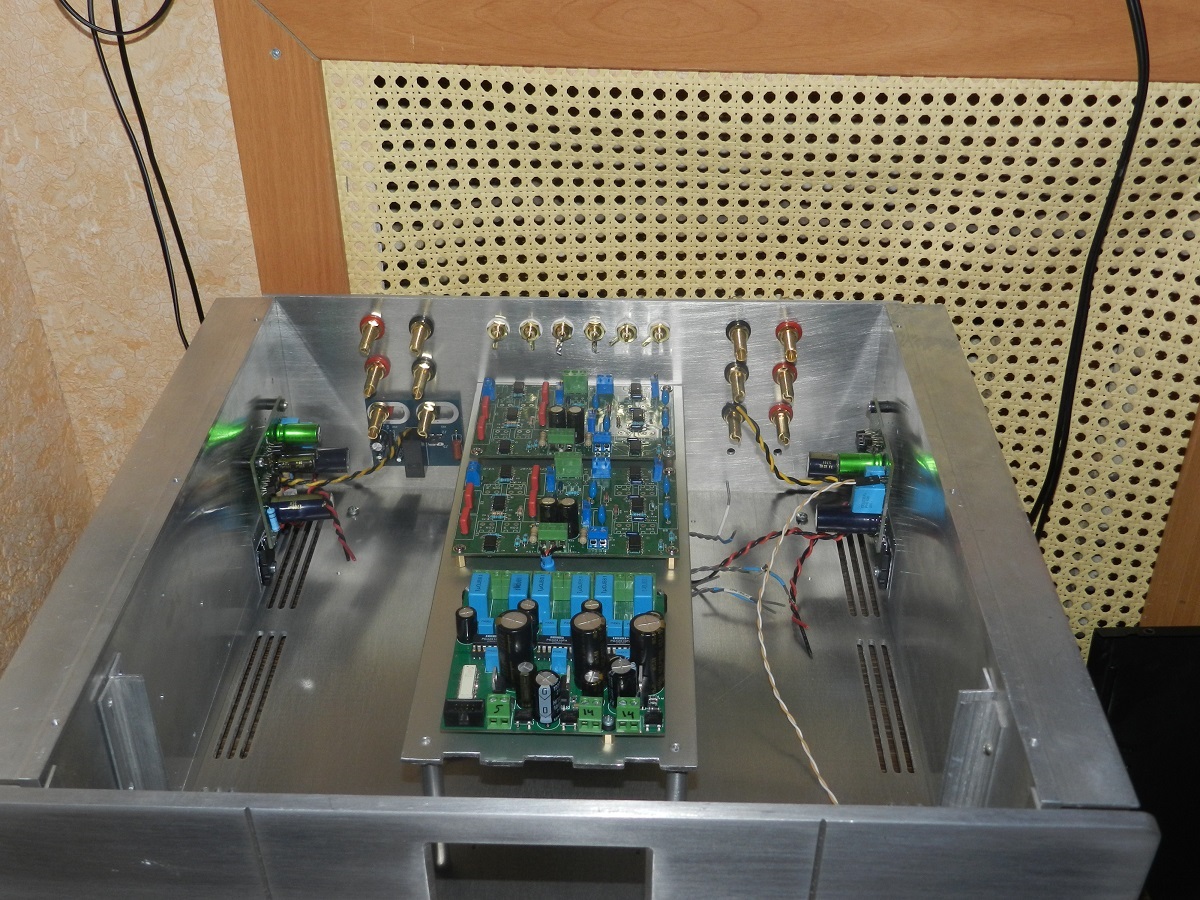

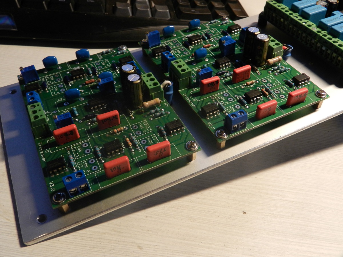

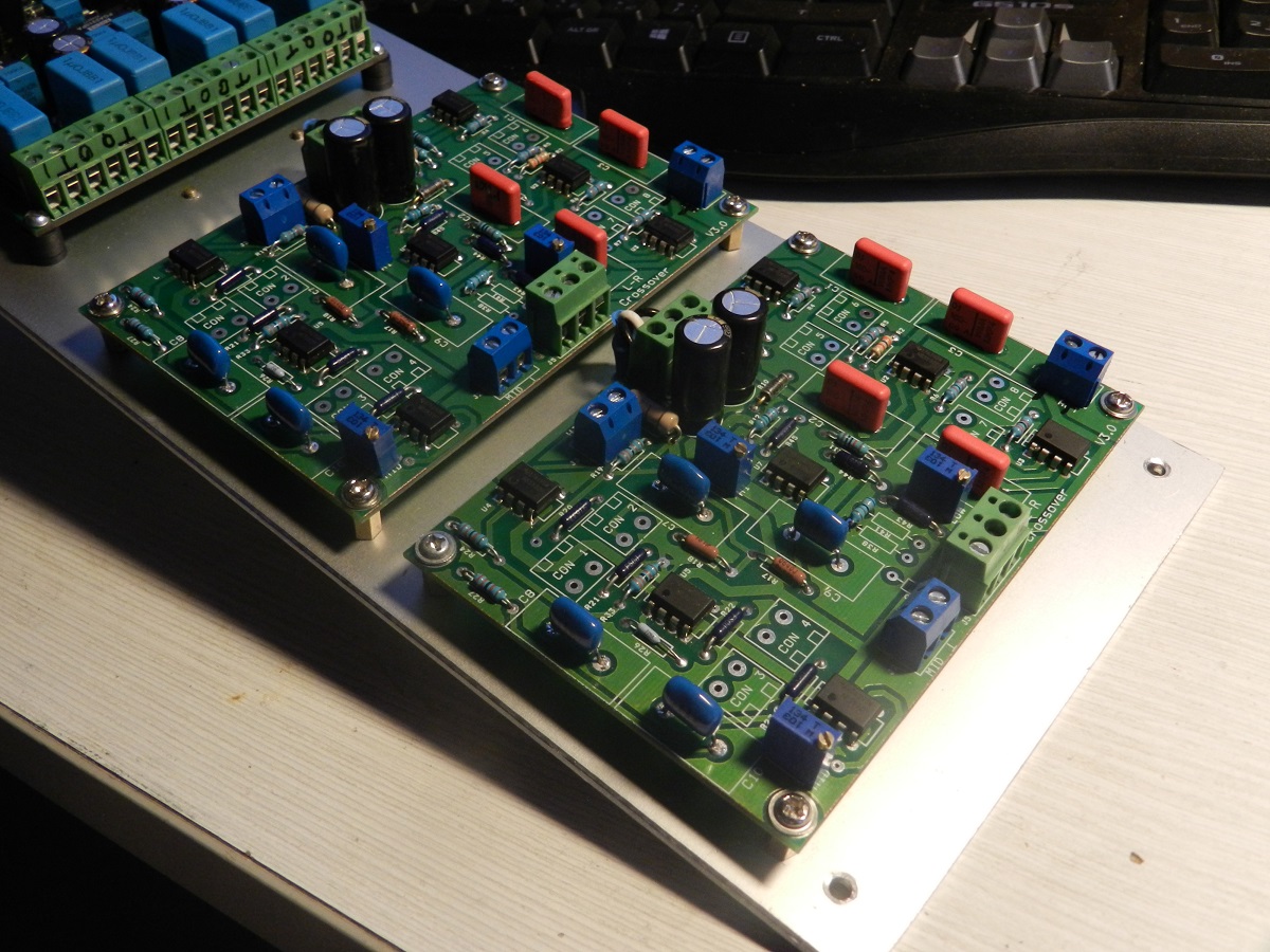

    Цитата Сообщение от gansmuller Посмотреть сообщение
    Где можно посмотреть фото готовых изделий ?
    Ну вот, к примеру, моя реализация.

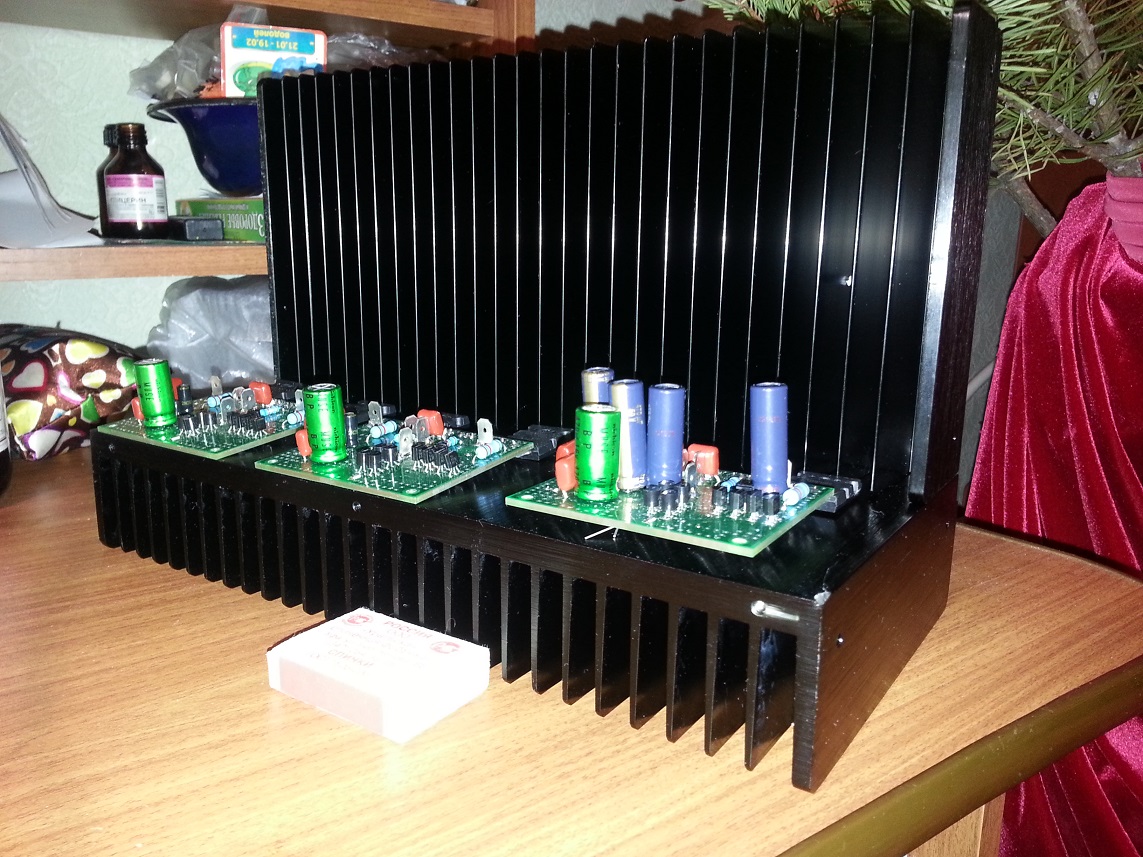

  17. #336
    05.04.2014
    По умолчанию Re: Практическая реализация активного 3-х полосного кроссовера.
    кросота ! где заказывали печатки ?
    Печатки и основные комплектующие у автора, недостающие детали у scarpa, это "крутые" резисторы и полипропиленовые конденсаторы.

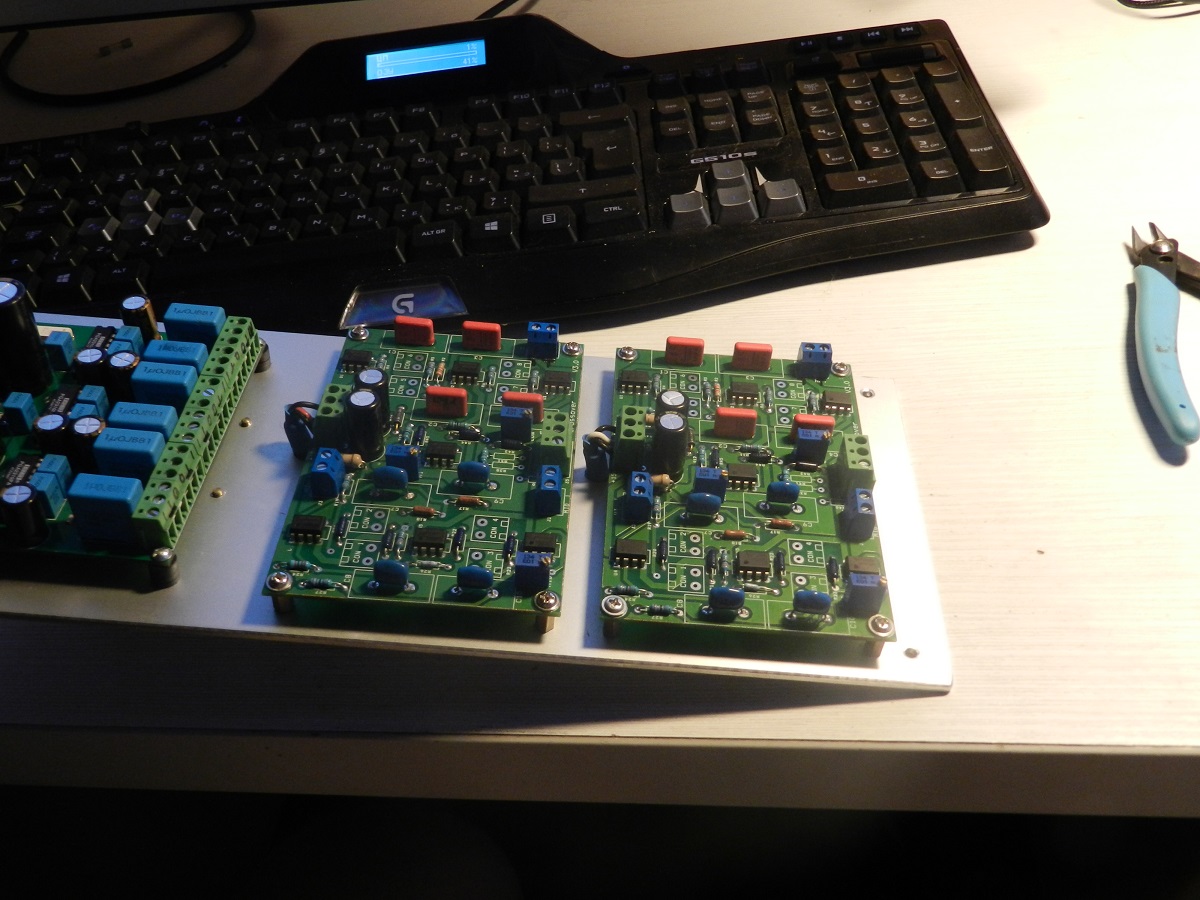

  19. #338
    10.05.2010
    2,104

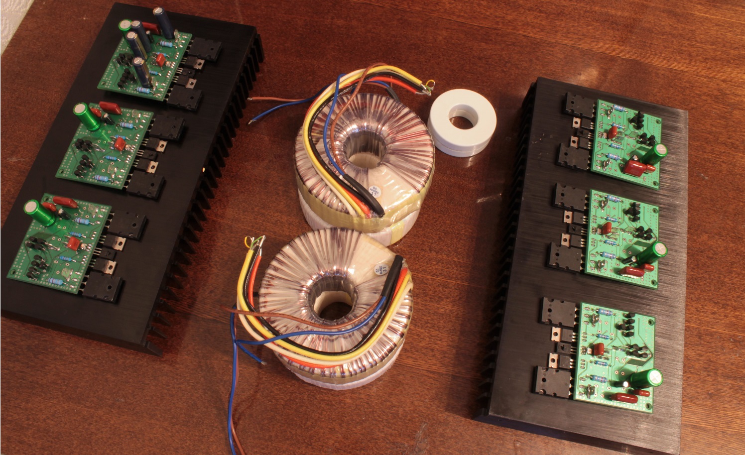

    Ухтаа... на гибриде
    вот у меня
ID:	211916 Нажмите на изображение для увеличения.
    да тока еще кое каких плат не хватает, все жду (пол года уже через неделю)
    Уже даже первичка транса готова с индукцией 0.8. будут независимые вторичные обмотки на каждый канал кроссовера (к 20 июля уже домотаю пока на вахте)

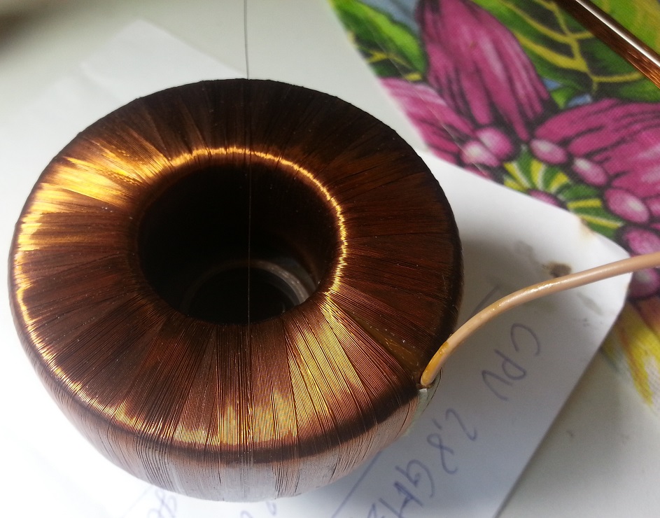

    Будет "двойной моно триампинг"
    еще 4 силовых и дежурку нужно мотануть
    Потом со временем подопру снизу Ripol-ом 15-50 гц

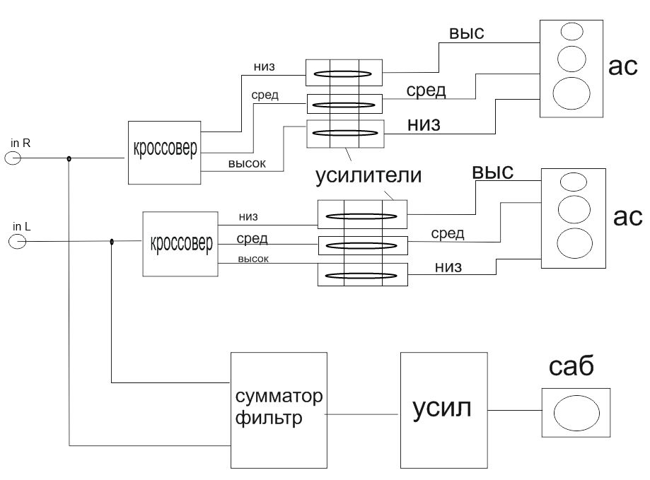

    Здравствуйте! Решил собрать усилитель с раздельными частотами. Правильно ли я нарисовал на блок схеме подключение данного кроссовера.
    Спасибо!Нажмите на изображение для увеличения.

    Поменяйте местами нч и вч выходы кроссоверов, а так правильно.
