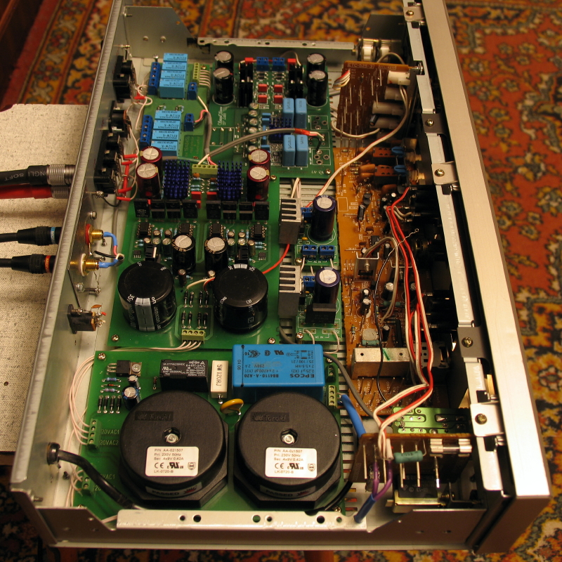

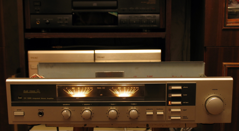

    А, ну тады слухай. Сейчас у меня, в смысле мой, но у друга работает такое. Всё от 03 го кроме аттенюатора, а вместо него DACT. То есть, получается вся аналоговая и питающая часть от 03 го. DACT. Плата наушников от Abbata. Отлично работает! Если интересно выложу фото!

    Вот такой мутант. Не корысти ради, а токмо с целью невозможности победить одну хрень. Постоянно выгорал ключ на минус 24 дб. Не знаю от чего, но менял ключи, менял прошивку, проверял колодку - не помогло. Принял решение заменить аттенюатор на DACT и убрать индикацию. Получилось вот такое. Но за то работает!!!

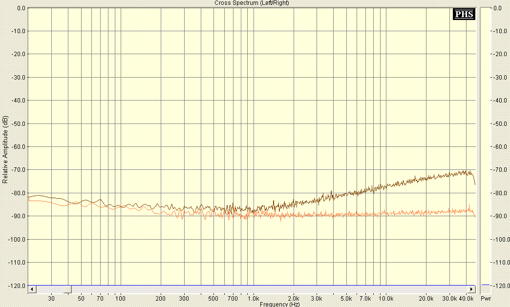

    Замерьте пожалуйста взаимопроникновение каналов, желательно на нескольких положениях аттенюатора. Мне этот вопрос покоя не дает.

    Вот мои давнишние измерения. У меня клон буфера, на входе делитель 33к/10к, далее дакт 50к. Фактически та же самая конструкция, что у Игоря. РГ до упора вправо Ровный график это звуковуха.

    Я немного не это имел ввиду. На один канал подается сигнал, с другого снимается, смотрится на сколько сигнал из одного канала проникает в другой.
