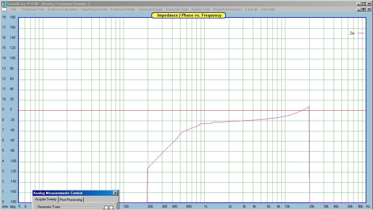

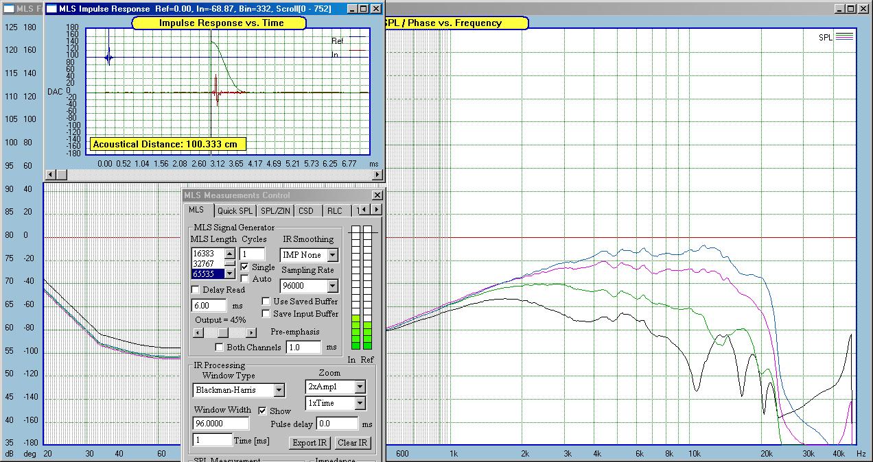

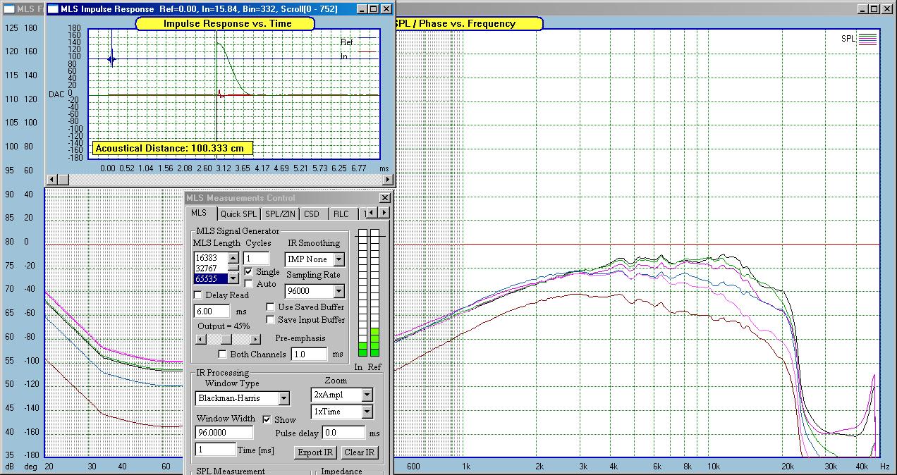

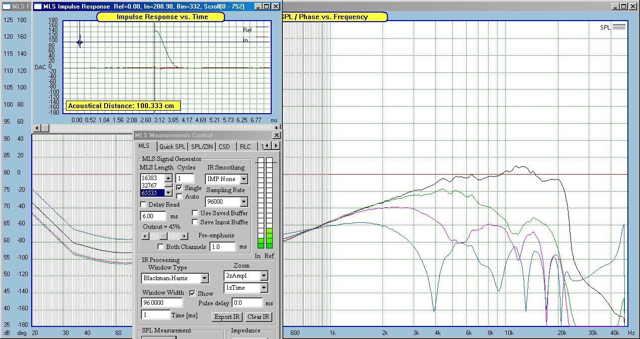

    Первая серийная модель RT850 (даташитRT850.pdf )
    Номинальное сопротивление (Ом) 7
    Сопротивление постоянному току (Ом) 0,06
    Резонанс задней камеры (Гц) 1500
    Чувствительность (2,83В/1м) 93 дБ
    Частотный диапазон по уровню -3дБ (кГц) 1,2 - 80
    Рабочий диапазон (кГц) 3 - 30
    Размер ленты (ширина х длина, мм) 8 х 50
    Площадь ленты (см2) 4
    Толщина ленты (мм) 0,007
    Масса ленты (г) 0,008
    Ширина магнитного зазора (мм) 9
    Высота магнитного зазора (мм) 4
    Индукция в зазоре (Тл) 0,6
    Максимальная мощность (Вт) 12
    Пиковая мощность (Вт) 35
    Масса твитера 800 г
    Материал волновода Алюминий
    Магниты NdFeB
    Лента Алюминий
    Магнитопровод Сталь
    Боковины (держатели ленты) Алюминий
    Заполнение камеры Натуральный войлок
    Рекомендуемая частота кроссовера - 3 кГц (по уровню -6 дБ) с порядком фильтра не ниже 2-го.
    АЧХ 1 - 0, 30, 60 градусов в горизонте. 2 - 0, 30, 60 градусов по вертикали. 3 - до 80 кГц, 0, 15, 30 градусов в горизонте

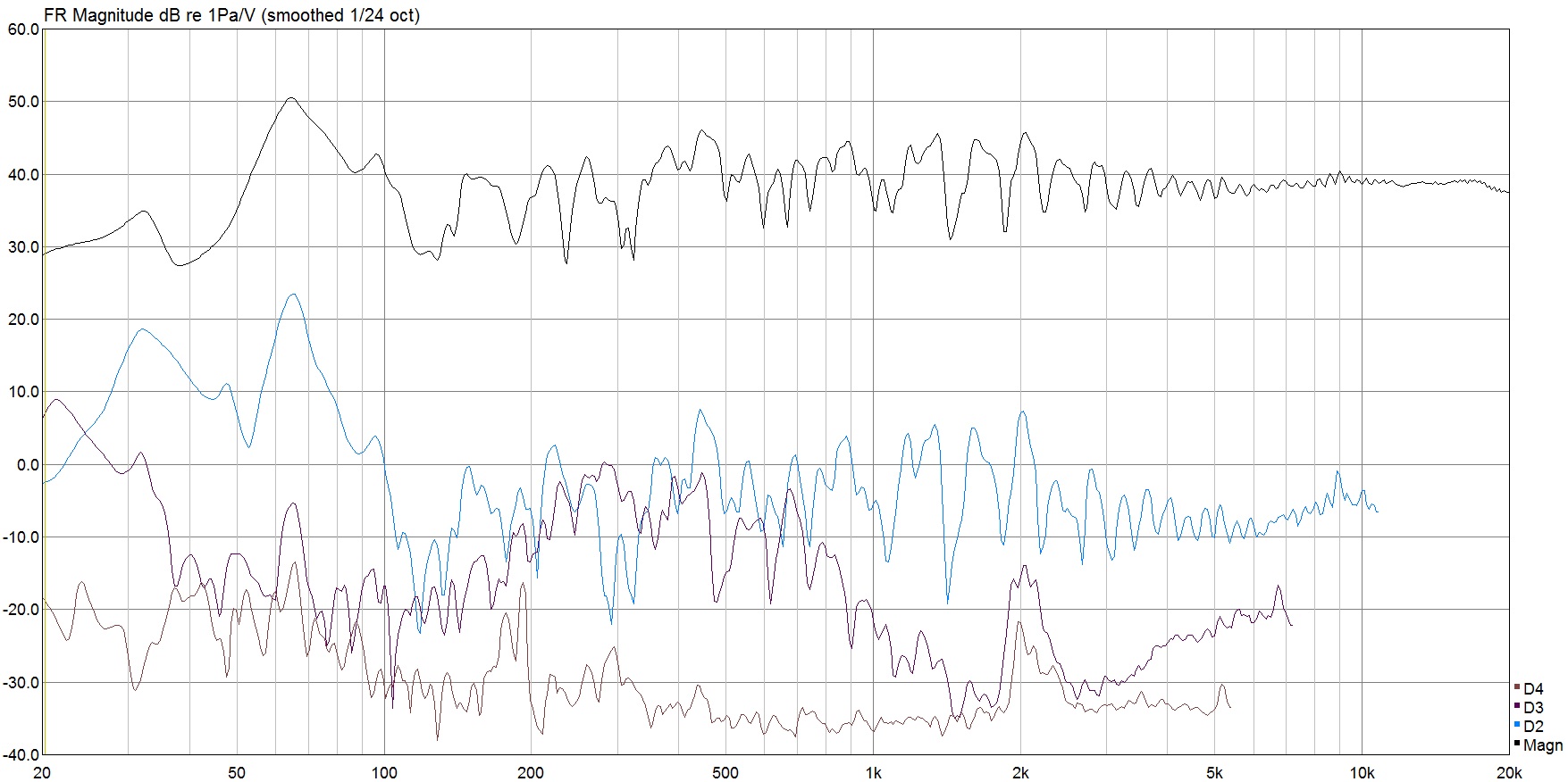

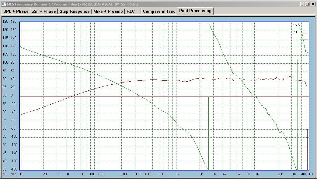

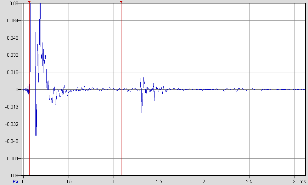

    Roman Erlikh, спасибо!
    Это графики для 140-15д? Можно примерно показать, где проходит уровень 90 дБ?
    А импульс снят с метра? Гладкий - говорит о том, что лента хорошо демпфирована по длине.
    Искажения приведены для разных напряжений?
    Смотрю, что картинка второй гармоники типична для ленточников. Т.е. модуляция магнитного поля в зазоре на обычном уровне.
    140-15D
    уровень нужно калибровать и в Саунд Изи это гемор но через пару дней могу.
    Напряжения в названиях файлов. 1.6в и 2.83в
    При 1,6в голова даёт 92дб давление.
    ---------- Добавлено в 04:56 ---------- Предыдущее сообщение в 04:53 ----------
    Roman Erlikh, спасибо за измерения. Еще такой вопрос - уверены ли, что это искажения головки, а не микрофона? У меня WM-61A после перерезания дорожки и включения повторителем стал давать на два порядка меньшие искажения, чем в стандартном включении с общим истоком.
    микрофон вот этот
    http://north-america.beyerdynamic.co...m1_data_en.pdf
    как калибровать на КНИ, не знаю
    Malinovsky D, уже пора ваши на щит!

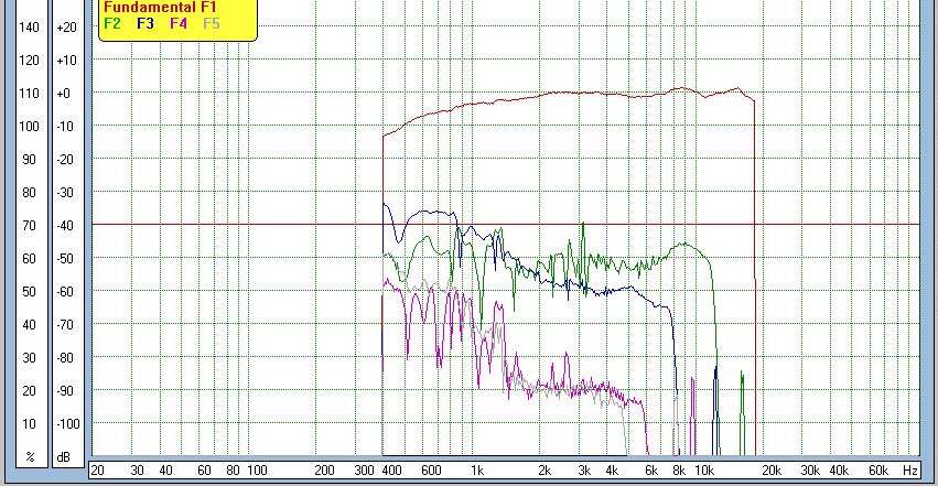

    Скорее всего имелось в виду наличие данных о КНИ самого микрофона при разных уровнях давления. Т.к. микрофон сам однозначно привносит своего. Но до тех пор пока есть разница между двумя головками искажения микрофона остаются ниже.
    Т.е. другими словами наши измерения не могут говорить о точных уровнях искажений той или иной ДГ, а могут лишь показать у какой из них искажения получается меньше/больше.
    Вот например в своих измерениях вижу четкую связь среднего уровня второй гармоники от создаваемого давления. Различия между динамиками (хорошими) по второй гармонике есть, но они довольно маленькие. Третья грамоника различается уже много больше.
    Поэтому можно предположить, что при измерении NeoCD3.0 и данного Raal вторая гармоника не есть прямая которую мы замеряем, а скорее всего также падает с увеличением частоты.
    Вот например есть график из Hobby Hi-Fi для NeoCD3.5H. Чем измеряют не знаю, но четко видно, что с увеличением частоты вторая падает вместе с третьей, а по нашим измерениям падает только третья и остальные.
    Нет, не правильно.
    Убедиться в этом не сложно. Измеряем картинку искажений при 2 В на динамике сначала на 20 см, а потом относим на 1 м и снова измеряем гармоники при 2 В. Гарантирую, что на микрофоне класса ECM8000 будет одинаковая картинка, хотя измерена она будет при давлениях, отличающихся в 5 раз.
    Постоянство второй гармоники у ленточников при росте частоты имеет другую природу. - это не гармоники микрофона
    Не знаю, что измеряли и как в Hobby Hi-Fi, но можно посмотреть на сайте Троелса Гравесена картинки для динамиков с низкими уровнями второй и третьей гармониками - как вместе, так и по отдельности. Там точно такая же качественная и количественная картина с ленточниками, что у Романа и у Вас.

    Вот одна и та же акустическая система, измеренная с 0,5м и 1м. Измерение Sweep*ом.
    Прошу обратить внимание на большую схожесть уровня второй гармоники с АЧХ акустики.

    mr-marlen, у вас (кстати, как Вам удобнее - на "вы" или на "ты"?) какой-то косяк в методике измерений, либо в микрофоне, либо в микрофонном усилителе.
    Обычно АЧХ гармоник если и повторяют основную АЧХ, то со сдвигом вниз 2х по частоте для второй гармоники, 3х для третьей и т.д.
    Нужно искать, где ошибка.
    Кстати, если технические аргументы с моей стороны недостаточно убедительны, то вспомните, что рояль на расстоянии 0,5 м и на расстоянии 50 м остается роялем. Но если рассуждать, что вторая гармоника должна на 50 м уменьшиться в 100 раз, то рояль должен превратиться во флейту.

    Продолжаем мерить.
    Импедансик аналоговым свипом.
    Искажения сняты без кондюка. Напряжения в названиях файлов. Искажения снимались с накладками.
    Теперь о АЧХ.
    Первая картинка это графики без накладок, потом с накладками по краям и накладками сдвинутыми ближе к центру.
    Вторая картинка это АЧХ без накладок и с накладками в позиции рекомендуемой Раалом.
    Последняя АЧХ и так понятно помоему.
    Микрофон в метре.
    Давление НЕ абсолютное.
    Возможно и косяк, только где искать не знаю. А возможно микрофон ограничивает THD. Может и правда надо попробовать порезать капсюль, как советует gross. В LSP LAB я делал измерения этой-же АС с большим разрешением. Два измерения при 2,83В и 4,4В эффективного. Четко видно увеличение среднего уровня второй гармоники с увеличением давления. В АС стоят 2x21W8555-01, 2xD7608 и NeoCD3.0.
    С этим согласен и при измерении с 0,1м; 0,2м при большом уровне так и происходит. Но если уровень второй гармоники микрофона больше, чем уровень гармоник создаваемый АС, то как раз будет меняться в соответствии с давлением.
    Где искать не знаю. Попробую снять на встроенной звуковушке. Дополнительно еще положил картинки NeoCD3.0 при 0,283В 0,1м и 2,83В 1м.
    Вот тут и зарыта @. Дело в том, что наша барабанная перепонка также не является линейной системой и при больших уровнях давления начинает сама создавать 2ую, 3ью и вплоть до 9ой гармоники. Таким образом рояль с 0,5м звучит иначе, чем с 50м и это факт т.к. меняется давление.
    Тоже самое и здесь. Я и пытаюсь сказать, что микрофон также не является линейной системой и когда начинает колебаться его диафрагма, то она сама по себе тоже может создавать гармоники. И если уровень второй гармоники у АС при определенном давлении меньше, чем уровень второй гармоники микрофона при том-же давлении, то мы будем видеть ни что иное как повторение второй гармоникой АЧХ . Третья гармоника самого микрофона получается уже меньше и поэтому уровень 3ей гармоники уже не коррелирован с давлением.

    Вот тут и зарыта @...
    тут зарыта не собака, а максимум хомячок, и тот недокормленный. Серьезно - не заморачивайся. Твои представления о влиянии этих нюансов искажены неверными результатами измерений. Наладь тракт, и все будет хорошо. Когда микрофон будет измерять искажения колонок, а не показывать свои собственные, станет сверхочевидно, что динамик является на порядки более нелинейным звеном во всем тракте - (мы говорим об измеряемых искажениях) Пример с роялем я привел, чтобы ты понял, что рассуждения о падении гармоник пропорционально расстоянию некорректны.
    Наиболее вероятно, что искажения вносит связка микрофон-усилитель. Уровень второй гармоники уж очень сильно напоминает работу полевика в нелинейном режиме. Проверять нужно щупом и спектроанализатором, привлекая на помощь какой-нибудь усилитель на операционнике, предварительно проверив его на КНИ.
    ... Дело в том, что наша барабанная перепонка также не является линейной системой...
    О-о-о! Более того, я даже знаю, что такое "диплакузия"
    Вот, например, в спецификации к преполяризованному микрофону B&K 4189 указано, что 3% искажений появляются при давлении выше 148 дБ. Поскольку тут уже мелькала инфа о том, что искажения растут примерно пропорционально сигналу, можно прикинуть, что для давления 90 дб они будут порядка 0,005%. Посему нам с нашими ECM8000 и его клонами можно расслабиться (если, конечно, микрофонный усилитель не барахлит).

    горизонтальная, без паралонок и С. от 0 до 90, шаг 15градусов

    ветикальня.
    от 0 до 45, шаг 15 градусов.
    Левая это без паралонок, правая, С.
    На этом промеры Раала закончены. За что 700 баксов?
