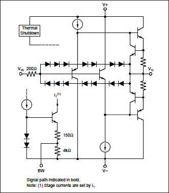

    Будет не в одном корпусе. Можно сделать, чтобы при неподключенном кабеле вход закорачивался.
    Я так понимаю, если не использовать входной повторитель, то кабель будет в петле ООС, а это не есть гуд...
    А может быть поставить в качестве буфера тот же BUF 634?
    Он высокоскоростной, малошумный.
    Ещё он мощный, поэтому можно поставить резистор с входа на землю, и его этим резистором нагрузить.
    Схема его:

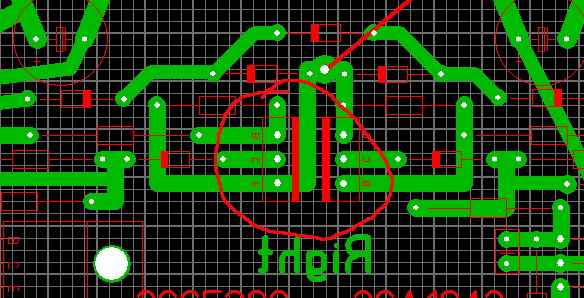

    Развёл вот печатку выходного повторителя. Стандартная мне не подходит - объём корпуса небольшой, да и геометрия не очень.
    Плата параллельна радиатору. Выходные и предвыходдные транзисторы впаиваются состороны монтажа, и сажаются на один радиатор.
    Удалось обойтись одной навесной перемычкой.
    Эта плата у меня правая, так как радиаторы повёрнуты рёбрами друг к другу.
    Плата УН будет установлена неподалёку. Впаивать её не буду.
    Вобщем, смотрите.

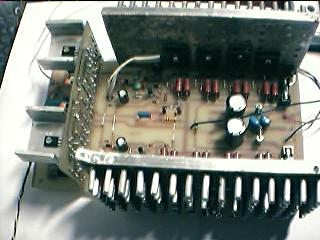

    вот эти два транзистора тоже надо на радиатор - термостабилизация.
    Вобщем, смотрите.
    -Интересная печатка, но что-бы ее еще уменьшить следует поставить эмитерные мощные резисторы над выходными транзисторами (с другой стороны платы).

    Евгений, не понял? эти тр-ры на первой твоей плате стоят вообще отдельно!!! А на какой радиатор их садить?
    на первой моей плате они стоят отдельно - но на проводках прикручены не посредственно к корпусу выходника - фото.
    Как ты нарисовал - так это между собой.
    нет. не между собой - нужно каждый из них на соответствующую половинку выходников - на общий радиатор.
    В схеме они разве греются через 1кОм на +
    15В?
    сами по себе конечно нет. я ж говорю - это транзисторы термостабилизации, через них задается ток покоя выходников.
    Поставить-то можно, только не дюже сильно она уменьшится, а дорожки от эмитеров удлинятся, а это не хорошо.
    Мне так сделать вообще нереально. У меня все выходники прикручены к общему радиатору. Будут от этого серьёзные последствия?
