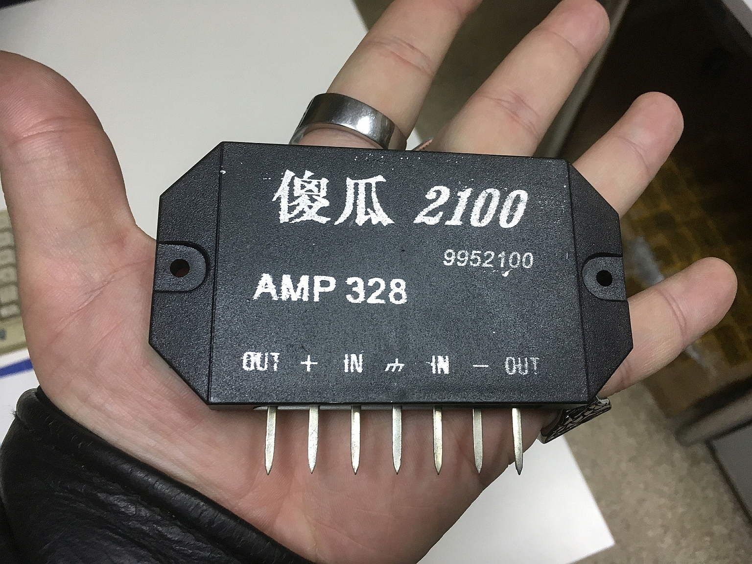

    Цитата Сообщение от FOOGERS Посмотреть сообщение
    Печатки А3, с подрисованными элементами ни у кого нету?
    Хм...а разве я не рисовал монтажную схему? Вроде на А3 было в ветке...
    Тем временем в офисе:

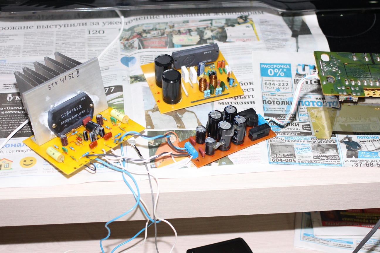

  13. #3372

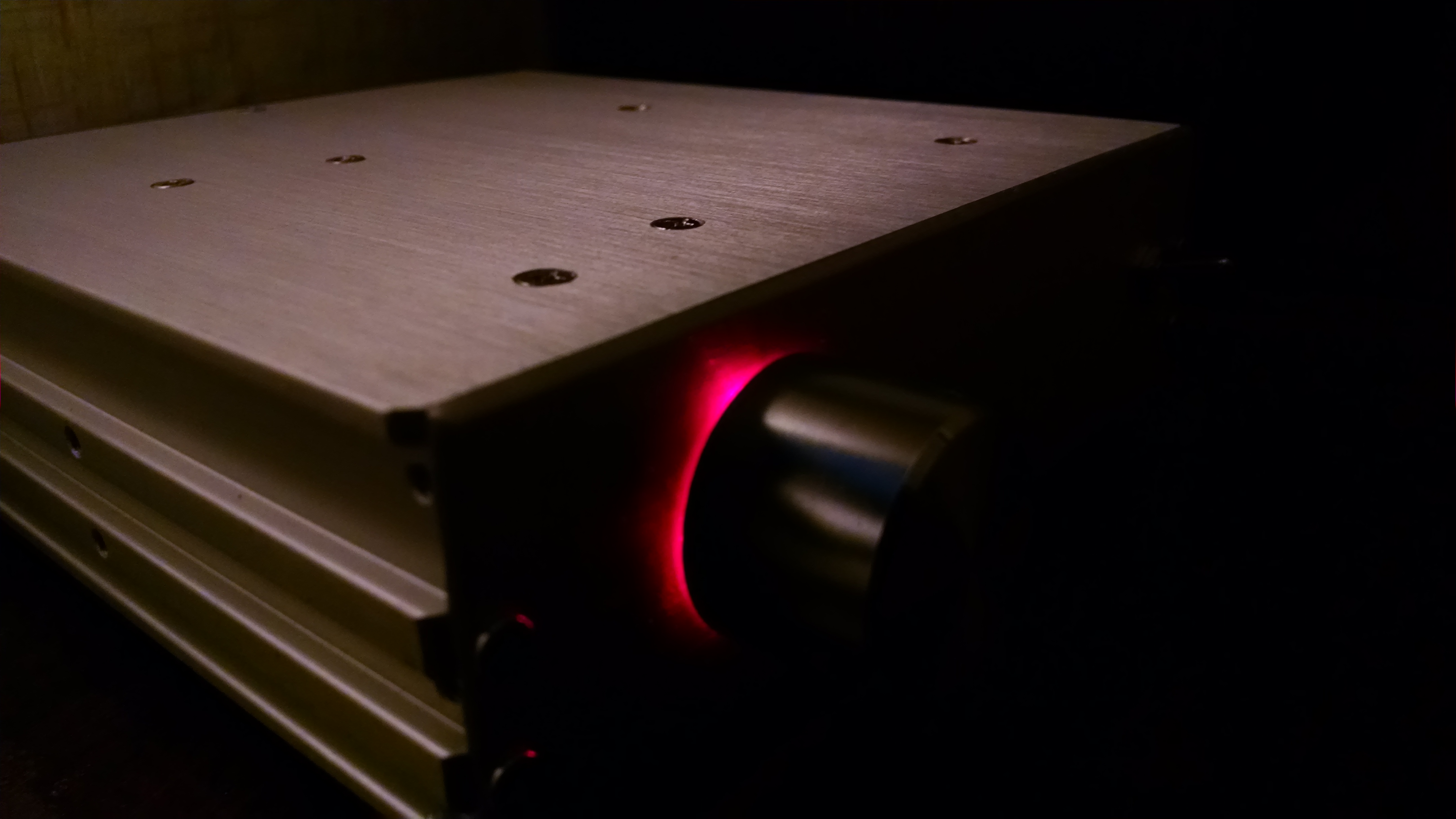

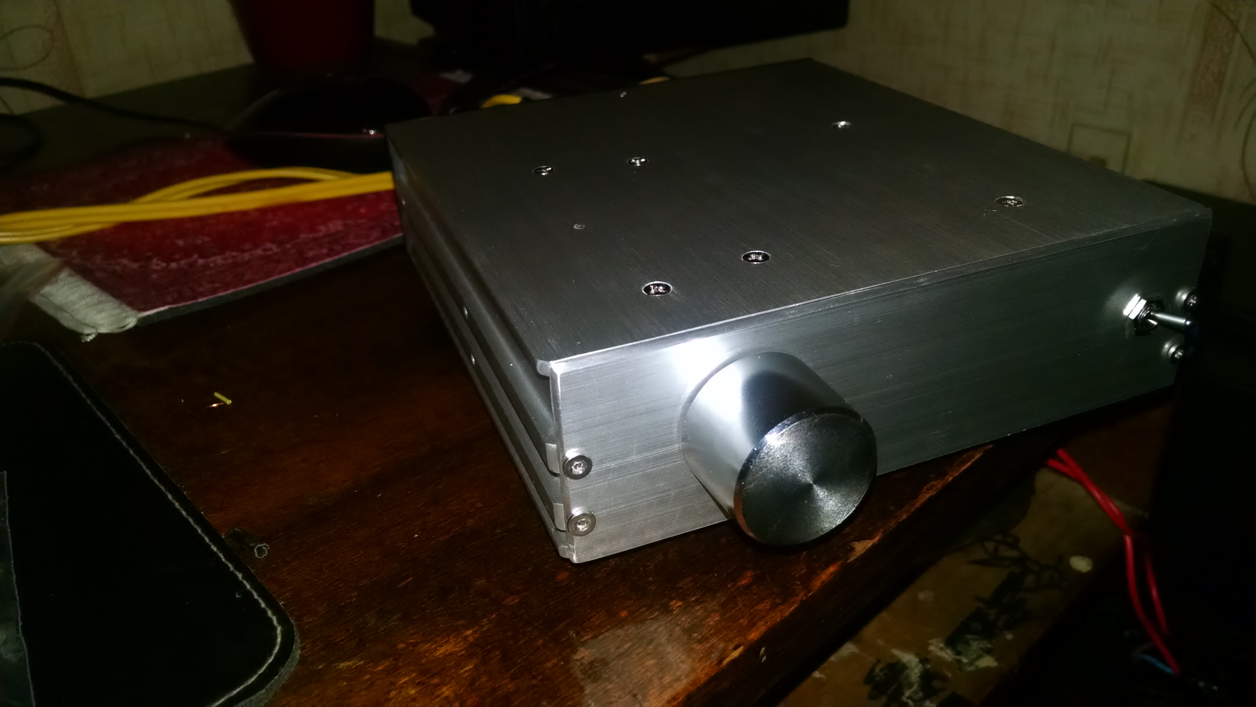

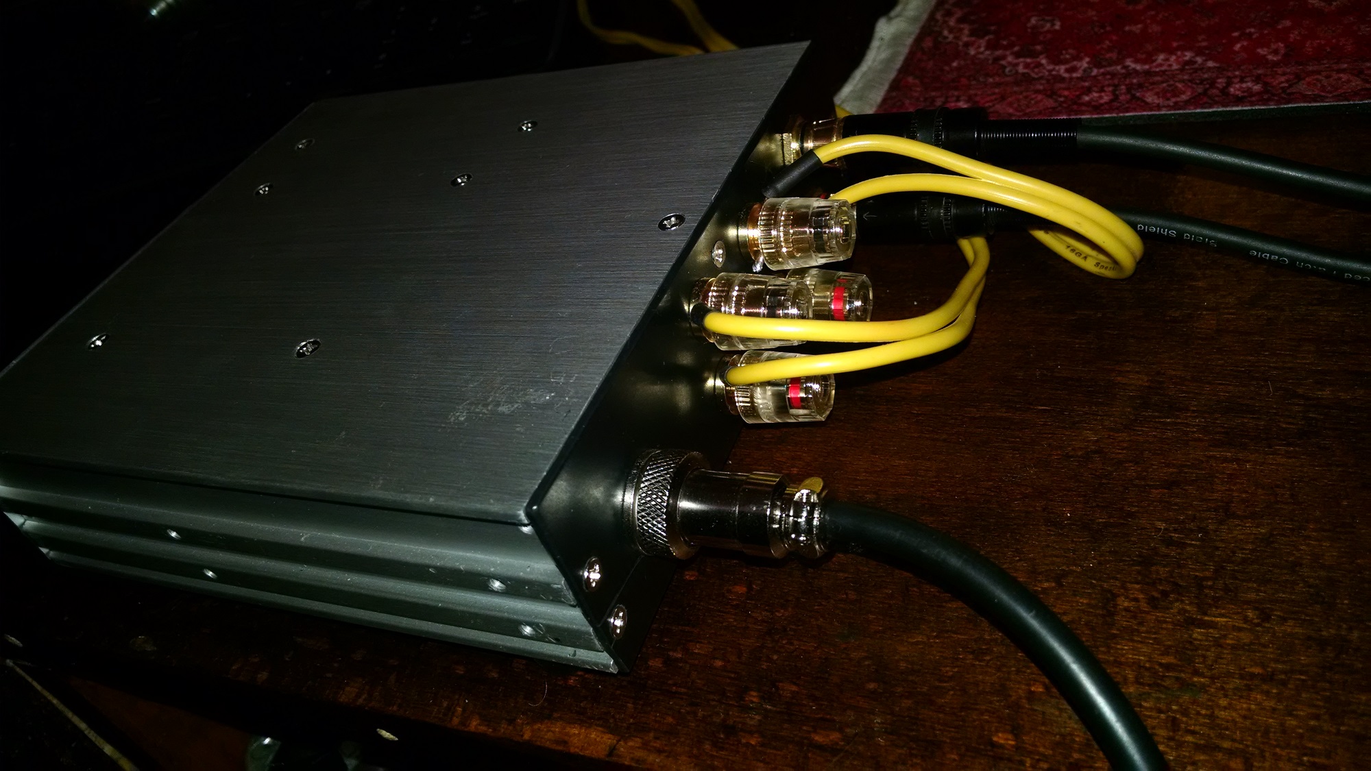

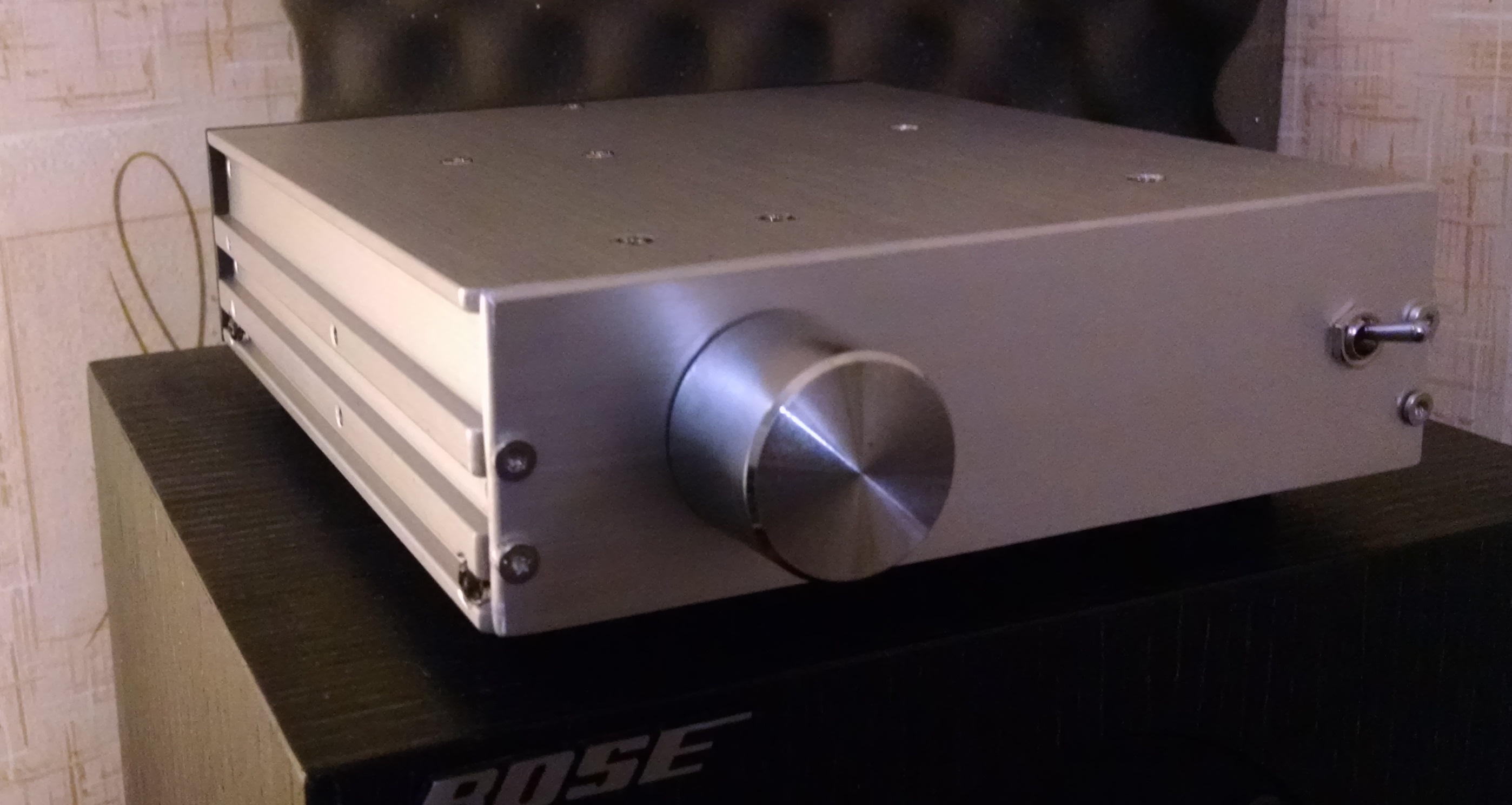

    Всем привет) Как-то поднадоели гробы на робочем столе) Захотелось минимализма и без потери качества) выручила вырваная с центра сони 402-90. Все началось с кармана жесткого диска и вот что вышло)
    корпус и есть охлаждение. возможно добавлю активное в виде продувки. еще будет добавлен пред на opa2134. По качеству звука запнул моего DENON M-33 на кондерах silmic 2.
    Качает Megatone MT-100 70Wat/8 Ом
    Транс в своем коробе. Оч удобно т.к сделаю еще подобный усь на TDA 7492 c T-образной оос. И можно подключать транс с таким же разьмом.

  14. #3373
    Частый гость Аватар для miroslav_mm
    03.05.2015
    Kiev-City
    114
    Odesskin, так Денончике М33 такая же СТК-ашка стоит, только чуток слабее - STK402-050. Проблема просто в электронных регуляторах и селекторах входа.
    По поводу идеи, я так же делал на STK402-040 - https://forum.vegalab.ru/showthread....=1#post2169532
  15. #3374
    Да в деноне стоит 050. Но по датошиту. В своем, оос чуть изменил, по инфе в этой же теме. Да и денон изначально был собран на конденсаторах g-luxon, что меня удивило))) А идея уже давно бегала в голове) собирал раньше на тда подобное. Но как раз увидел ваш и загорелся на стк оч удобный вариант. Меня уже друзья мучают им сделать подобное. И усь делался не для навала, а для приятной прослушки) еще буду дорабатывать. Нашел транс с двумя обмотками и на пред подам отдельное питание. Думаю что на звук повлияет положительно

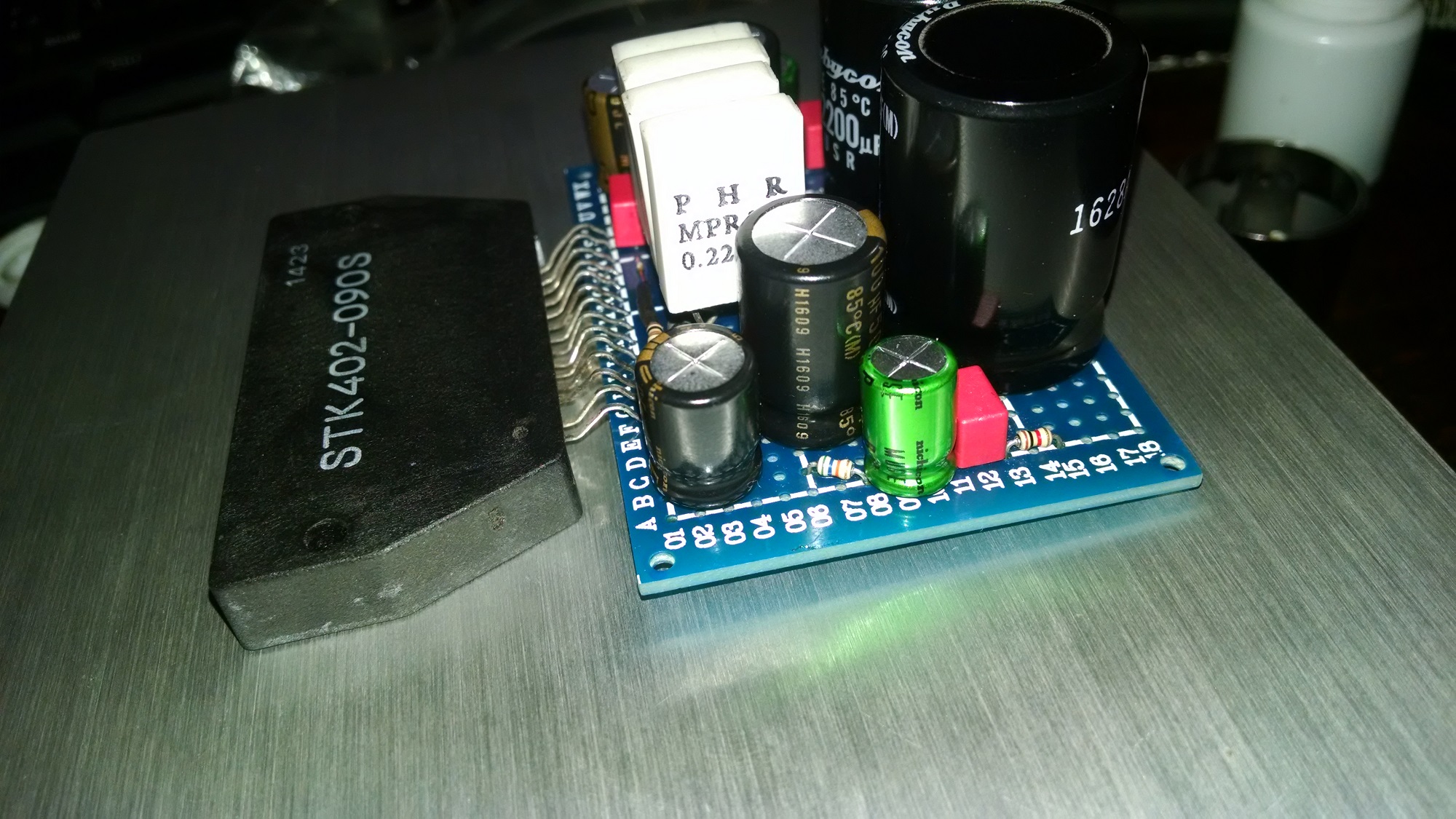

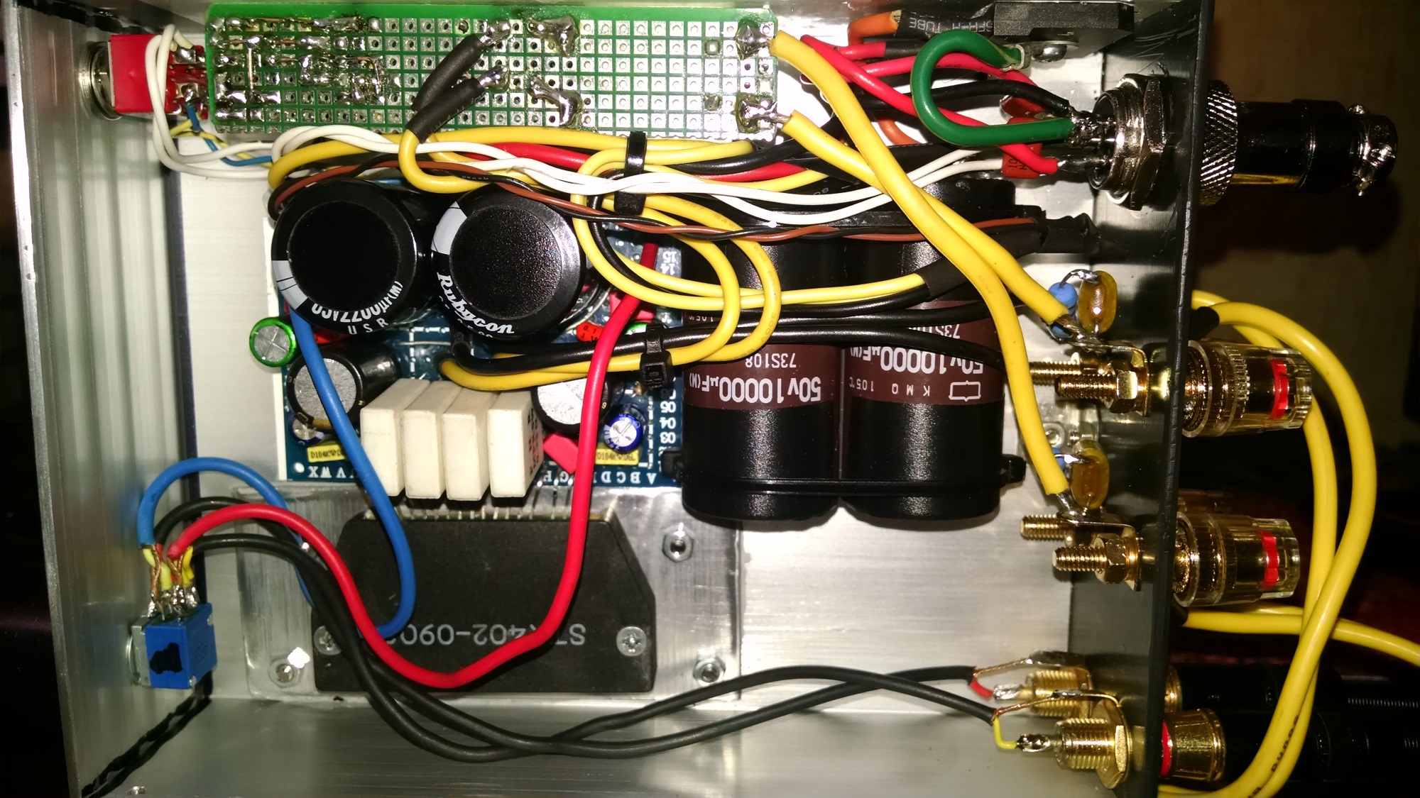

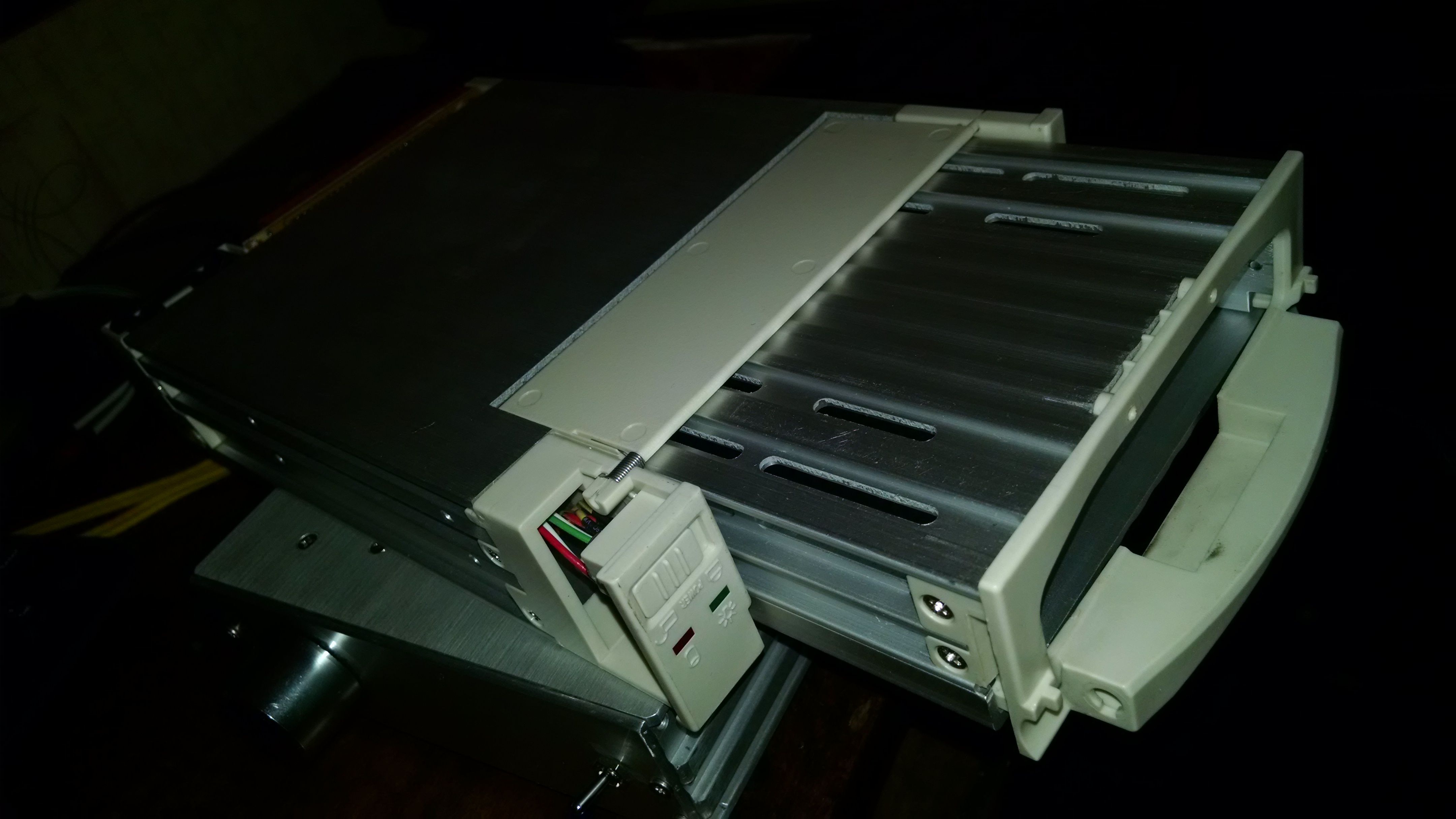

  16. #3375
    03.05.2015
    Kiev-City
    114
    Odesskin, я потом еще сзади переделывал на разъем питание, и морду делал алюминиевую панель, жаль фото не сохранилось, усилок уже у другого человека трудится.

    Хотя есть еще один такой корпус, есть в запасе и 402-040 и 402-070, хотелось бы 4171V всунуть, но думаю греться будет очень, хотя если записать +/-22 то будет нормально.
