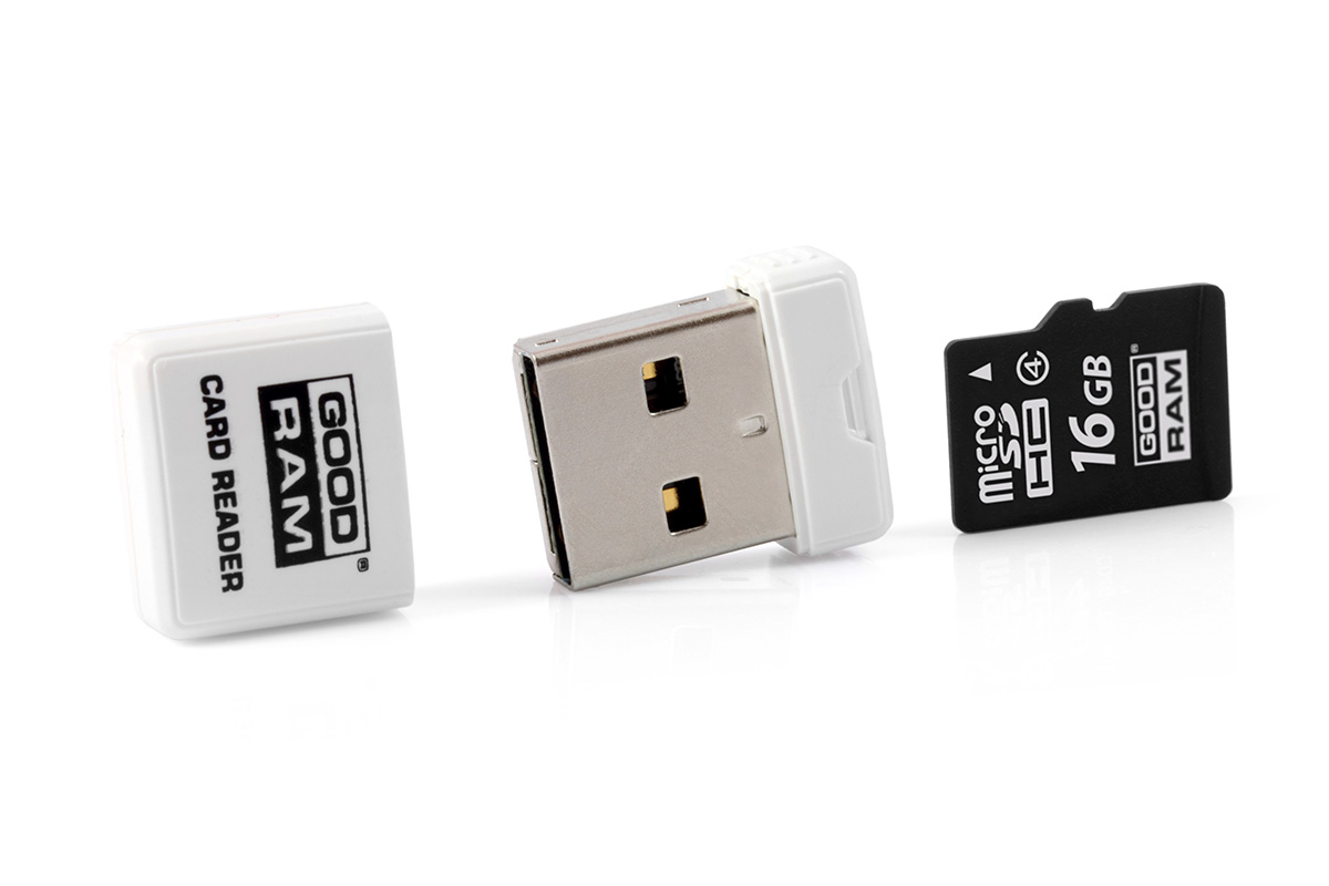

    По умолчанию Re: Мультиформатный USB транспорт
    Такое никак?...
    Цитата Сообщение от Алексей_R_76 Посмотреть сообщение
    Такое никак?...
    Никак.
    Речь про полноразмерные SD, на их наклейках можно делать информационные надписи, да и в пользовании они гораздо удобнее нежели эта мелкота.
    Такое никак?...
    Алексей_R_76, спасибо что выразили мою мысль, которая теплилась, но никак не разродилась. Зачем плодить сущьности в виде кучи портов, достаточно USB, как распространённого, удобного и универсального, причём и ёмкого, так как через это можно и HDD юзать

    Чессговоря, полноразмерных за все время у меня была одна или две, в фотоаппарате, все остальные - микро.
    Так что, если транспорт поймет микроSD через USB-картридер, то вопрос можно сказать решен.

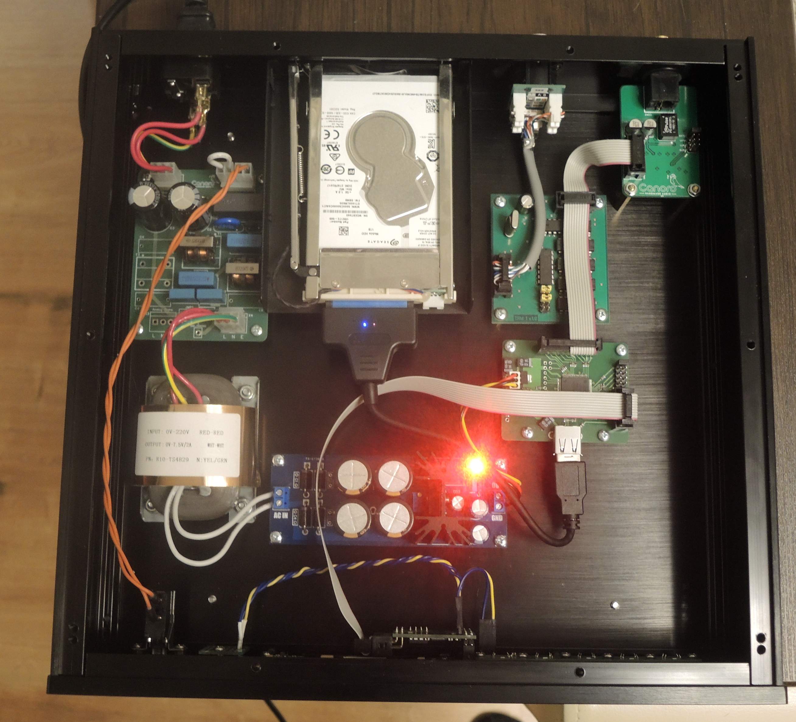

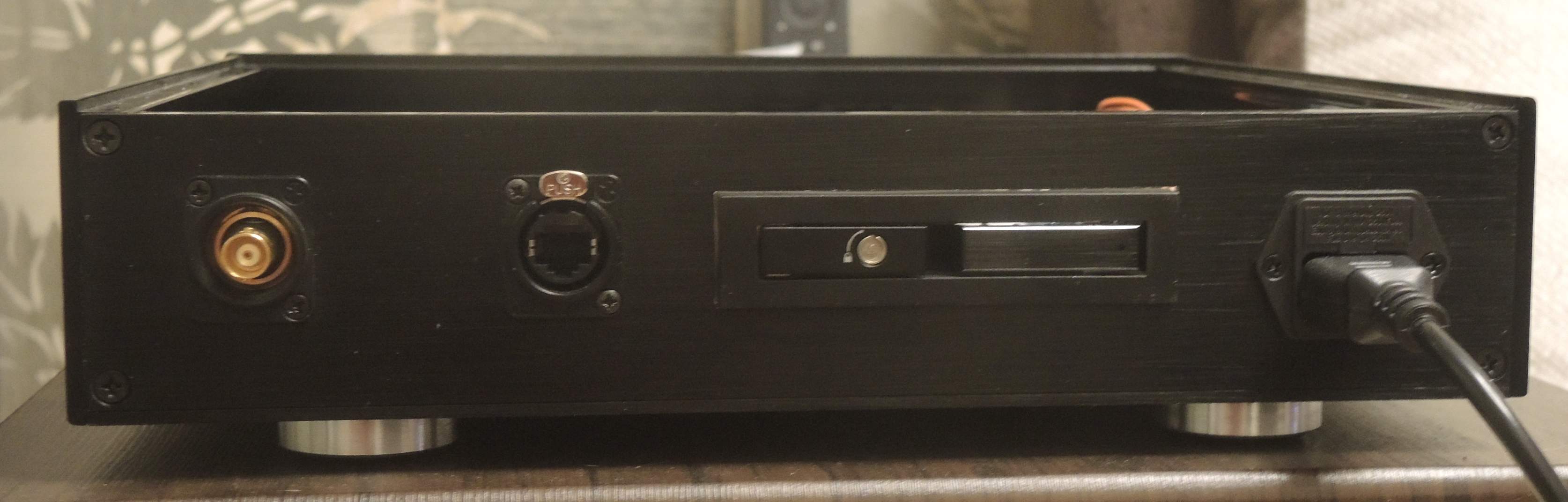

    Завсегдатай Аватар для Максим
    24.03.2004
    город у моря
    2,169
    я уже перечислял значимые преимущества SD, да и просто удобнее они в обращении.
    В сравнении с чем? Если с USB флешками, то в какой-то мере могу согласиться, но вот, к примеру, я вообще не использую флешки, и даже порт USB наружу из транспорта не выведен.

  14. #3373

    Канешна помним, ещё двухэтажные цифири на дисплее обсуждали.
    для оперативности не помешает
    Много лишних телодвижений для реализации такой оперативности. Я таки считаю доступ к харду у себя достаточно оперативным - всего одно движение рукой, и хард снят. При том что происходит такое достаточно редко.

    Максим, а хард имеет внешнее питание?
  21. #3380
    24.03.2004
    город у моря
    2,169
    Внешнее по отношению к чему?
    Питатель у меня один мощный 5 вольт на LT1083, а с платы МФТ 7805 удалена за ненадобностью.
    Если бы хард был 3.5 дюйма, а не 2.5, вот тогда бы понадобились ещё 12 вольт дополнительно.
