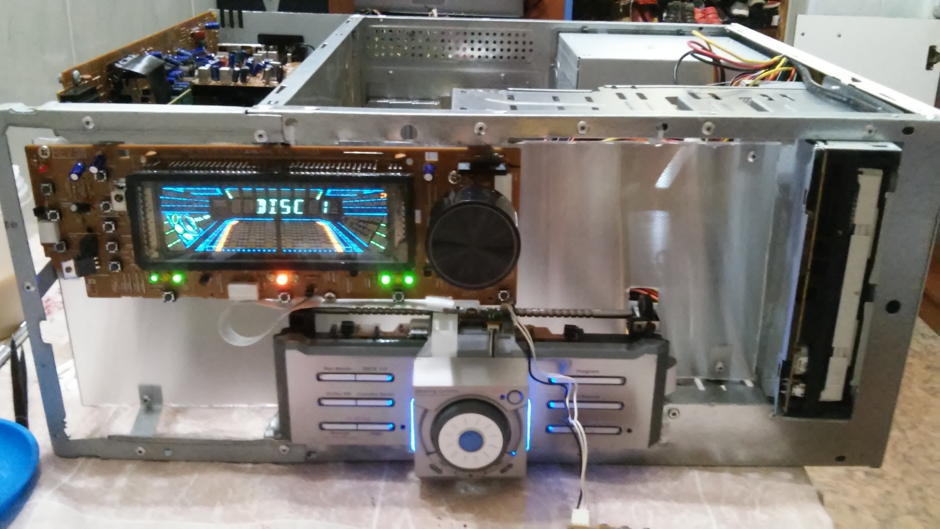

    Ребят, собираю сей девайс. Это гибрид компа, блютуз модуля для телефона и МЦ Samsung max - N75 c усилом на STK411-240E. Пока танцевал вокруг корпуса припалил STK теперь постоянка на канале. Заказал уже две штуки в местных магазинах, вывалил 2 килорубля. Обе пришли без сирийника на теплоотводе и гнилые как показало вскрытие после пущенного дымка. Всему виной китайский флюс. В чип - дипе не могут гарантировать оригинальность. Может кто подскажет где можно оригинал приобрести?Нажмите на изображение для увеличения.
