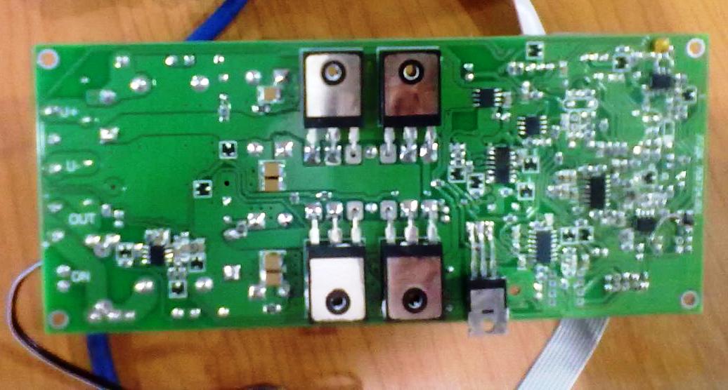

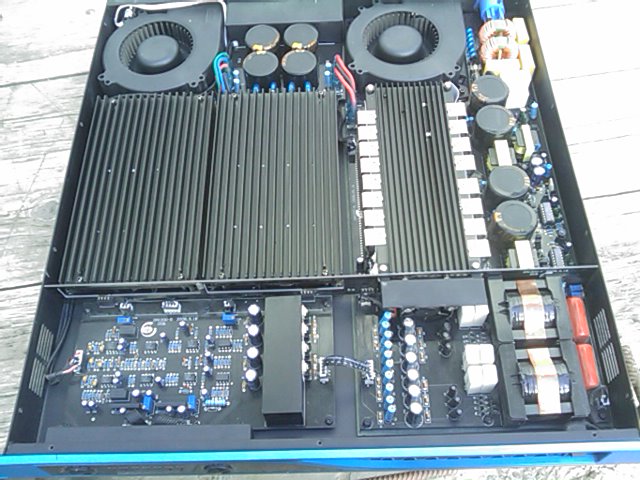

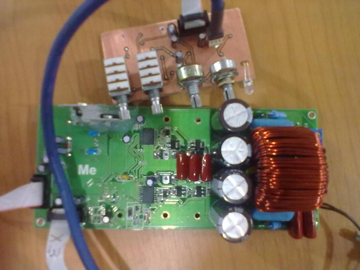

    Смысл в D?
    Николай ты по моему не замечаешь элементарных преимуществ
    а Д - просто разминка.
    Так вот мы и разминаемся.....Хотя Назвать такое разминкой у меня язык не повернется
    Музыканты со слухом Д классу предпочтут АБ или Т класс,
    Смотря какой Д-класс Вы до сих пор не поймете, что усилителей Д-класса существует огромное множество! От пятитранзисторного до усилителя с десятками корпусов микросхем. Существуют усилители с разными видами ОС. Усилители разных подклассов АD - BD, с самоосцилляцией и стабильной частотой, есть с захватом частоты от опорного генератора, есть схемы с динамическим управлением DT, Фильтрами разных порядков на выходе и т.д.
    А твои хваленые музыканты при слепом тесте хрен отличат АБ от Д-класса, что проверено ни единожды, и мной, и другими участниками форума.....некоторые даже сейчас читают эту тему

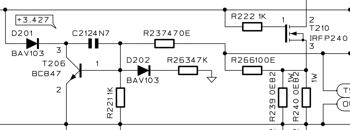

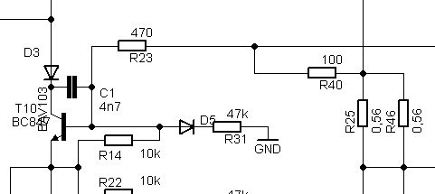

    Вы мне лучше с защитой помогите.
    Итак, защита от КЗ:
ID:	179705 - то, что у меня на схеме
ID:	179703 - оригинал LEM.
    Пусть в ЛЕМ защита срабатывает при 0,65 на базе ключа защиты, значит, делитель 470/1000 ом. Один к двум. Примерно 1 вольт на резисторе 0, 41 (0,82 в параллель два) Ом.
    Это ток 2,4 Ампер. Пересчитываем на резисторе 0,28 Ом (0,56 в параллель два). 0, 68 В. Резистор 470 ом менять не желательно. Т.к. он ток базы ограничивает. И участвует в формировании повышенного тока срабатывания защиты при увеличении амплитуды.
    Меняем 1 кОм в базе(R14). На 470 ом (R23) падение 0,65-0,68 - 0,030 В. Ток 0,064 мА. Резистор в базе считаем исходя из тока и напряжения открывани 0,65 В. Получилось 10 кОм.
    Где пролетел? Погрешность 50% получилась.
    Всё это сделал. Защита срабатывает при напряжении на токовых резисторах 0,9 В. Получается, что ток 3,2 А. Много. Но вопрос не в этом.
    Считается средняя мощность за период при учёте ОБР или максимальная на полупериоде?
    Мгновенная, I*R. Защита должна не давать выходникам превышать на постоянке заявленную мощность рассеяния, чтобы более полно использовать возможности транзисторов, начиная с частоты 10 Гц (100мСек) чувствительность защиты должна падать 6дБ\окт.

    но и на мгновенную мощность отдельный параметр в даташитах, правильно? И, тогда почему у ЛЕМ 2,44 А получается ток защиты при питании 80 В? Это мгновенная мощность 195 Вт. А если пополам поделить (один полупериод сигнала), то получается мощность, близкая к ОБР IRFP240 при 70 градусах.

    Гадание на кофейной гуще. Напряжение 0,65 имеет разброс у разных экземпляров в пределах как раз 30мВ, которые получились в расчете.

    Да этот то разброс ладно. Он за 20% не вывалится.
    Николай, считай режимы сперва на постоянном токе, так намного легче. Заодно автоматом всё будет ясно с самыми низкими частотами.
    Как это не вывалится, если у транзистора вдруг окажется не 0,65 а 0,68?
    я так и делаю. просто разброс не учел. Меня интересует мощность. Похоже, лем среднюю берут а не мгновенную.
