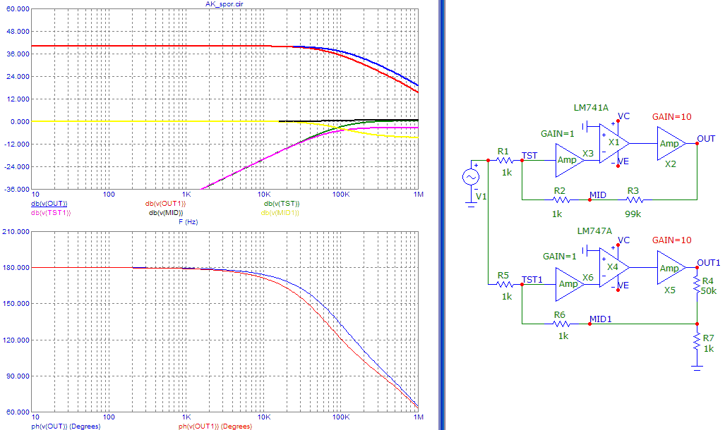

    Nota Bene, Наиль, ты меня извини, я просто не в состоянии сейчас вникать, а симулятора у меня нет - под этой долбаной Вин7 не вскрывается Мультисим. Я измерил реальную АЧХ своего усилителя на 7293 с обычной ООС и Т-ООС, установив обычную ООС так, чтобы получить то же самое значение Ку с ООС. И разница - в пределах погрешности измерений (зеленая и синяя кривая). Точки измерения показаны на линиях.
    По крайней мере этих 6 дБ разницы не наблюдается.
    All Причем интересный момент - почему я сторонник Т-ООС. Я для уравнивания Ку поставил в цепь ООС постоянный резистор 750к и последовательно с ним маленький подстроечник 150к. Снял АЧХ - спада на ВЧ нет!!! Пошел дальше по частоте - нашел нехилый пик (красная линия)! Причем его величина зависит от положения подстроечника относительно других деталей. Паразитные емкости рулят. Пришлось подбирать постоянный резистор нужного номинала.
    Кстати, при этой паразитной емкости от подстроечника заметно искажался выходной сигнал. Вот частота 80 кГц: голубой вход, желтый выход. При Т-ООС и "обычной" ООС без паразитной емкости синусоида чистая до 100 кГц.
    Причем маленькое сопротивление цепи ООС не обязательно получать Т-цепью. Можно поставить на вход буфер на ОУ и сделать Rвх = 2 кОм, Rоос = 47 кОм (только схема усложнится заметно сильнее). А если еще и запитать все это дело общей ООС, как в ZD-50... Я когда анонсировал Hi-End усилитель то планировал нечто вроде ZD-50, но с меньшей глубиной ООС (у TDA-шек большой разброс, может из-за подделок?) и с параллельным включением микросхем для повышения мощности и их разгрузки. Но после широкого распространения LME49810/49830 это стало неактуальным.

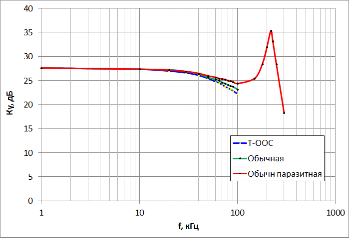

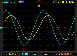

    <picture>
    Все верно измерено - предыдущий пример касался ОУ, имеющего встроенную коррекцию, позволяющую применять 100% ООС.
    TDA729x недокорректирован, min Ku у него =24Дб по даташиту. Добавив в модель скорректированного ОУ усиление в 10раз, получим примерно ту же картину, что и показали измерения.

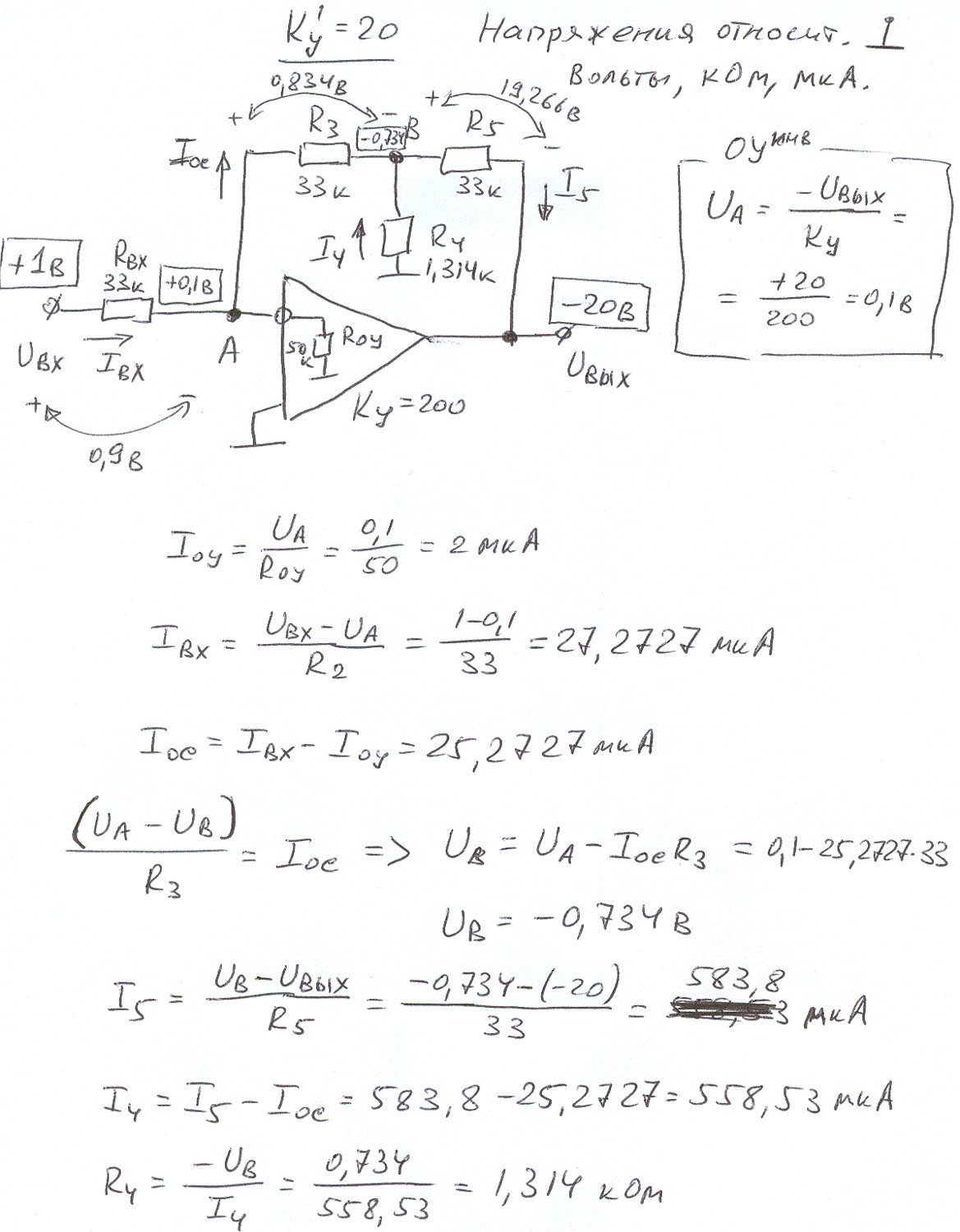

    Вы меня извините, я не рассматривал внимательно приведенные вами картинки. Чтобы загладить свою вину (а то совесть мучает, заснуть не могу ), я даю свои картинки. Здесь ОУ неидеальный, имеет Ку=200 и входное сопротивление = 50 кОм. Я сделал Ку* обоих схем ООС одинаковым и равным 20.
    "Классическая" ООС
    Т-ООС
    Как видите, все напряжения-токи вокруг входа совпадают, также как и входное-выходное напряжения. И естественно, получились заметные отличия от результатов применения формул, рассчитанных на идеальный ОУ. Причем для обоих схем.
    Ну как, есть тут неидентичность? И если есть - в чем?

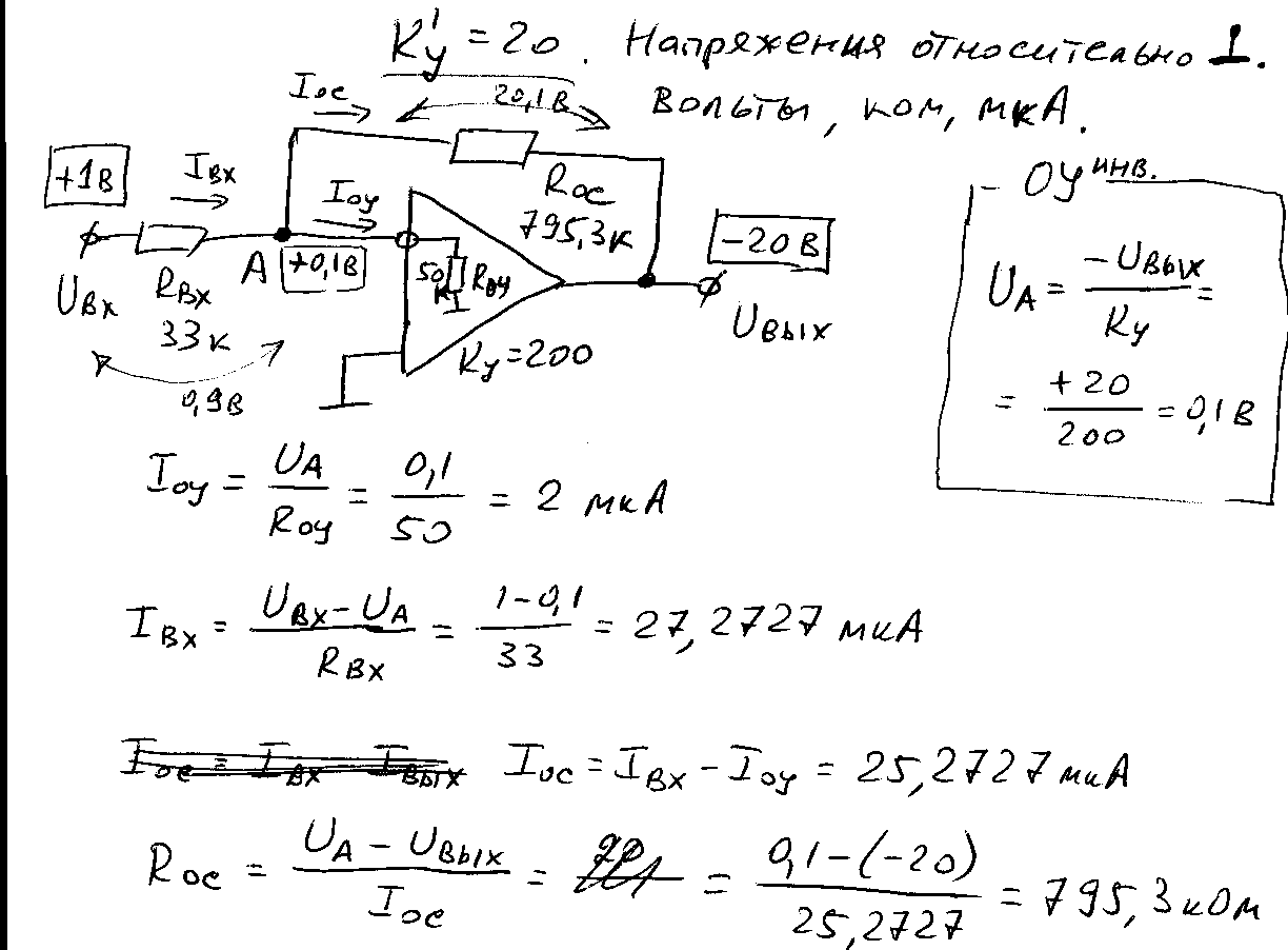

    Разница получилась потому, что вы применяете формулы идеального ОУ для неидеального. И смотрите, у вас в обоих случаях Ку не равен заявленным 20.
    Я применял формулу поста 3274. Она пригодна для любых ОУ с полевым входом (пренебрегая емкостью входа и монтажа) и с биполярным входом (когда ток входа ОУ много меньше тока через резистор Rвх). Если Ку=∞ и Rоу≠0 (импеданс, если быть точным), то Rоу вообще не влияет.
    Я не заявлял Ку=20, 20 это произведение KN (усиление при Ку=∞), реальное усиление всегда меньше. Обратите внимание, что с Т-ООС оно меньше, чем с обычной ООС.
    В упрощенной формуле не учитываю, и заранее говорю, что она верна только для ОУ, близкого к идеальному, где этим напряжением можно пренебречь. А для реального ОУ с конечными усилением и входным сопротвлением и ненулевым напряжением в точке суммирования формула в посте 3291.
    Это означает, что Ваше утверждение об эквивалентности верно «только для ОУ, близкого к идеальному» или, если быть точным, когда Ку=∞.
    Может быть вы считаете неэквивалентностью схем сам факт разницы входных напряжений на ваших схемах? Если так, то я признаю, что я неправ. Я имею ввиду, что если уравнять Ку*, то схемы одинаковы.
    Не только разницы входных напряжений, но и погрешности усиления, из чего следует большая реакция схем с Т-ООС на дестабилизирующие факторы. Поэтому даже при уравнивании усиления усилители с обычной и Т-ООС не становятся эквивалентными.
    Теперь у Вас логическая ошибка. Чтобы показать неидентичность обычной и Т-ООС достаточно указать на их разницу в одном любом частном случае. Чтобы доказать их идентичность нужно доказать их равенство во всех условиях. Признав разницу в свойствах схем при равных KN (это усиление при Ку=∞) в приложении к посту 3298, Вы тем самым признали разницу в свойствах ООС.
    И зачем напускать туман в виде Rоу? Показать неидентичность можно и без него, для этого вполне подходит моя более простая схема в приложении к посту 3298. А идентичности из Вашего частного примера все равно не следует.
    Вы уравняли усиление при Ку=200, увеличив N. У схем стало одинаковое усиление в этих условиях. Но Ку зависит от частоты, и на других частотах такого уравнивания не будет. Если проверить по формуле поста 3274 (с разными Ку), то окажется, что АЧХ с Т-ООС будет давать больший завал с ростом частоты, чем с обычной, а в Вашем примере еще больше из-за увеличенного KN и наличия Rоу.
    О реакции на дестабилизирующие факторы я написал выше. Но есть еще постоянка и шум на выходе, которые растут вследствие уменьшенного петлевого усиления с Т-ООС. В моем примере это увеличение составляет примерно 6 дБ. В Вашем схеме Rоу делает картину еще хуже, в ней уменьшение петлевого усиления больше, т.к. с ростом частоты увеличивается напряжения на входе операционника и ток через Rоу, а доля тока Iоу, которая усиливается операционником, уменьшается.
    Так что неидентичности много.

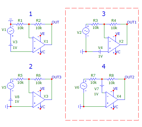

    Валет, можете рассчитать по постоянному току следующие 4 схемки? Интересуют OUT, OUT1, OUT2, OUT3.
    Еще вопрос - чем отличаются друг от друга 3 и 4 схемы принципиально?

    Я уже давно не в том возрасте, когда сдают экзамены . Если у Вас есть замечания по моим постам, давайте их обсудим , на истину в последней инстанции я не претендую.
    Вот формула для расчета постоянного напряжения на выходе схемы №4:
    Uвых=-V7/[1/Ку + 1/(К+1)] или Uвых=-V7 [Ку(К+1)]/(К+1+Ку), как удобнее
    Внутреннее сопротивлении генератора V6 считается нулевым.
    Uвых - напряжение на выходе,
    V7 -см. схему,
    Ку - усиление операционника на постоянном токе,
    К - отношение резисторов в цепи ООС, в этой схеме R8/R7.
    Схемы 3 и 4 принципиально отличаются соединением входящих элементов , а еще их обозначением .

    Я пока ещё в том: OUT=2V, OUT3=1V, OUT1=2V, OUT2=2V. Схемы 3 и 4 отличаются только синфазным напряжением на входах 3-имеет смещение 1 Вольт, 4-не имеет.

    Все равно продолжим Схемы изменены. Вопросы те же.
    Имхо, более существенным является наличие V7 в цепи ООС в схеме 4. В некоторых расчетных схемах так можно отобразить постоянку на входе.
