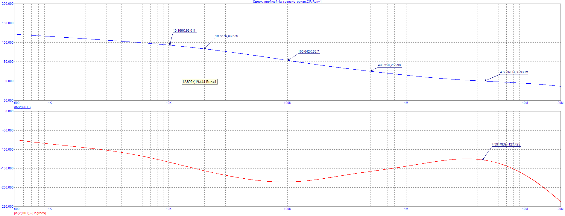

  13. #3312
    По умолчанию Re: Собираем сверхлинейный усилитель Сергея Агеева.
    И всё равно в моей модели немного не хватает усиления на звуковых частотах 7...10 ДБ, у меня глубина ООС на 20 кГц получается 77 дб, а по моим скромным расчетам, учитывая то, что он немного обрезан по полосе должно быть 82...84. В чем может быть причина? и на 500 кГц у меня не 58 дб как написано в Радио, а гораздо меньше. Модели транзисторов +- адекватные, да и влияют они на итог модели не так сильно как модель ОУ, может в нём все дело?

    Можно ж и тонны плёнки поставить, только разница должна быть мизерной. График PSRR усилка в симуляторе до 10 МГц кто построит?
  15. #3314
    Завсегдатай Аватар для sia_2
    18.07.2005
    4,004
    Что-то странно. С загрубленной коррекцией он даёт петлевое примерно 82-84 дБ на 20 кГц, это элементарно проверяется в железе прямым измерением сигнала в разностной точке (благо на плате есть даже готовый усилитель его ). Вот это надо посмотреть в первую очередь.
    Модель ОУ - возможно, что у тебя стоит простейшая однополюсная, а в действительности это ОУ с переменным по частоте GB (два дублета). Проверочный тест - собственное усиление ОУ на 20 кГц должно быть примерно 1600-2000 (64..66 дБ). Точно помню, что в модели от LT оно так и было.

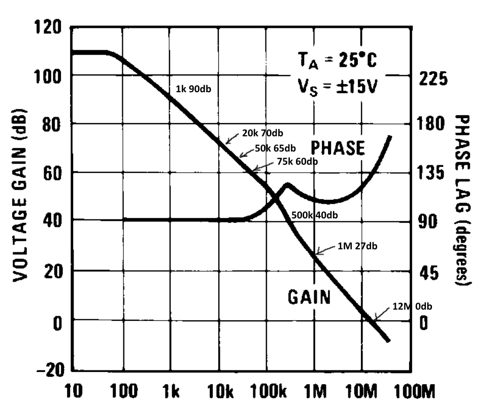

  16. #3315
    Угу, модель поправил всё совпало. Скажите, а National только модель плохая, или реальныйе ОУ ей тоже соответствуют? У меня именно они и стоят. В даташите они обещают еще лучшие параметры при питании 15 вольт
    Последний раз редактировалось maxwell; 27.11.2018 в 11:17.
    18.07.2005
    4,004
    Естественно, упрощена именно модель. Живьём 318 примерно одинаковые, кроме Harris, но тот давно не выпускается. Что касается самих микросхем, выпускаемых NS, LT, TI, OnSemi - пожалуй, лучшая по совокупности свойств версия у TI, LM318P, но разница невелика. "Нестандартное" напряжение питания в +/-16.5 вольт в СЛ было сделано именно для улучшения свойств ОУ .
    Кстати, Назар наконец сделал переносимые модели для них.
    http://www.audio-perfection.com/foru...37736#pid37736

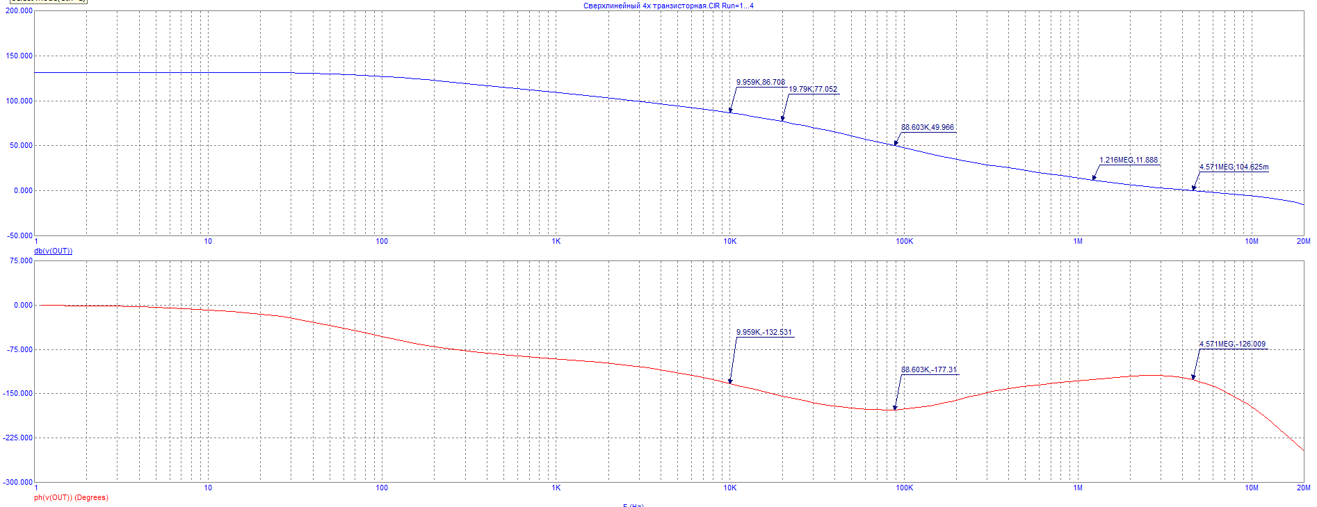

  18. #3317
    Еще раз огромное спасибо. С моделью ОУ Назара всё еще лучше совпало
    Последний раз редактировалось maxwell; 27.11.2018 в 13:47.

  20. #3319
    maxwell, не могли бы выложить фай МС?
    Я вложил модель Назара ЛМ 318 и свой файл. Но не факт что он откроется у Вас т.к к нему подключены мои модели всех транзисторов. Там по слаботочке модели Кордела, ВК взял с сайта ONS, 2sc 4793 2sa1837 нет по умолчанию. В принципе должно открыться в МС 11, дальше подставляйте модели.
    Если бы в моем распоряжении был бы экземпляр усилителя с более быстрым ВК, уверен, что я бы смог достаточно быстро найти оптимальную переходную характеристику для частоты ед усиления на несколько мГц выше, и выиграть еще несколько ДБ глубины ООС в звуковой полосе.
    • Тип файла: rar SL.rar (26.6 Кб, Просмотров: 198)
    Последний раз редактировалось maxwell; 27.11.2018 в 14:13.
