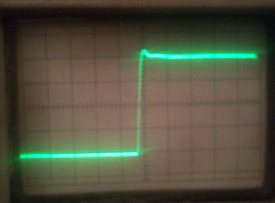

    1в на клетку, 1 мКс и 100нс
    Конфигурация плат усилителей УН, 1ступень ВК 2х 2sa1831 2sc3503 2ступень ВК 4х 2sa1837 2sc4793 3 ступень 4x tip 35 tip 36
    Подбирал коррекцию по максимально похожей картинке на ту, что в Радио. Получилось
    R71 - 33Ом, C46- 47p
    R25 - 2k, C16-470p
    R26 -1.5k C17-18 - 4.7p
    На обоих каналах оптимальные получились именно эти значения, и по симулятору тоже. Сначала С46 был 62р R25 1.3k С17-18 5.6р выброс был гораздо больше и переходной процесс хуже потом постепенно подбирая конфигурации (в основном за счет С46 и R25) сделал вот такую картинку. Как и что менять ориентировался по симулятору.
  14. #3293
    Завсегдатай Аватар для sia_2
    18.07.2005
    4,004
    По умолчанию Re: Собираем сверхлинейный усилитель Сергея Агеева.
    Хорошо!

    12,195
    40 в/мкс, что-то маловато...
