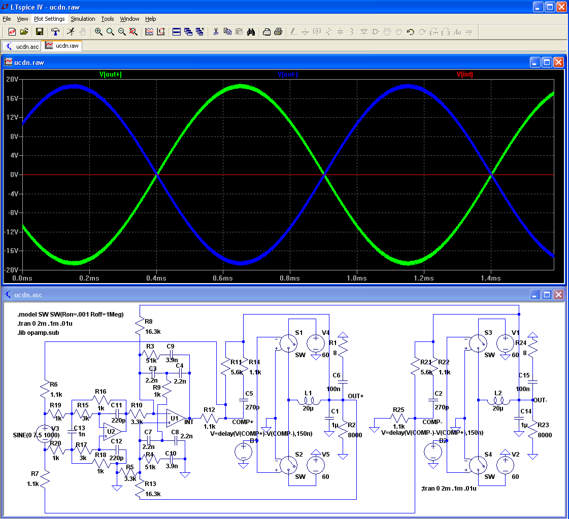

    Цитата Сообщение от vshv Посмотреть сообщение
    Да пожалуйста. Тока он там вроди бы не cir
    Да, попутал расширение...
    Вот полностью дифференциальная схема, с несколькими десятками мв на выходе "интегратора", что свидетельствует о том, что он фактически в усилении полезного сигнала не участвует (если конечно Ку UCD секции соответствует делителю ООС перед интегратором)... Можно кстати отключить любой из полумостов (источники питания изменить на 0 вольт, например), на выходе интегратора также остается близкое к 0 значение.
    Позже выкладу недифференциальный вариант.
ID:	227229 ucdn_1.asc.zip
    Последний раз редактировалось 81bas; 18.01.2015 в 12:23.

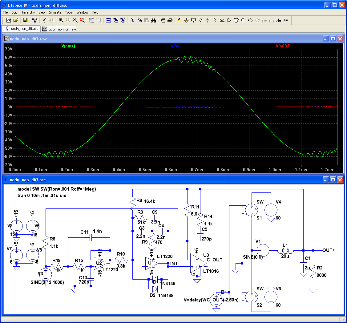

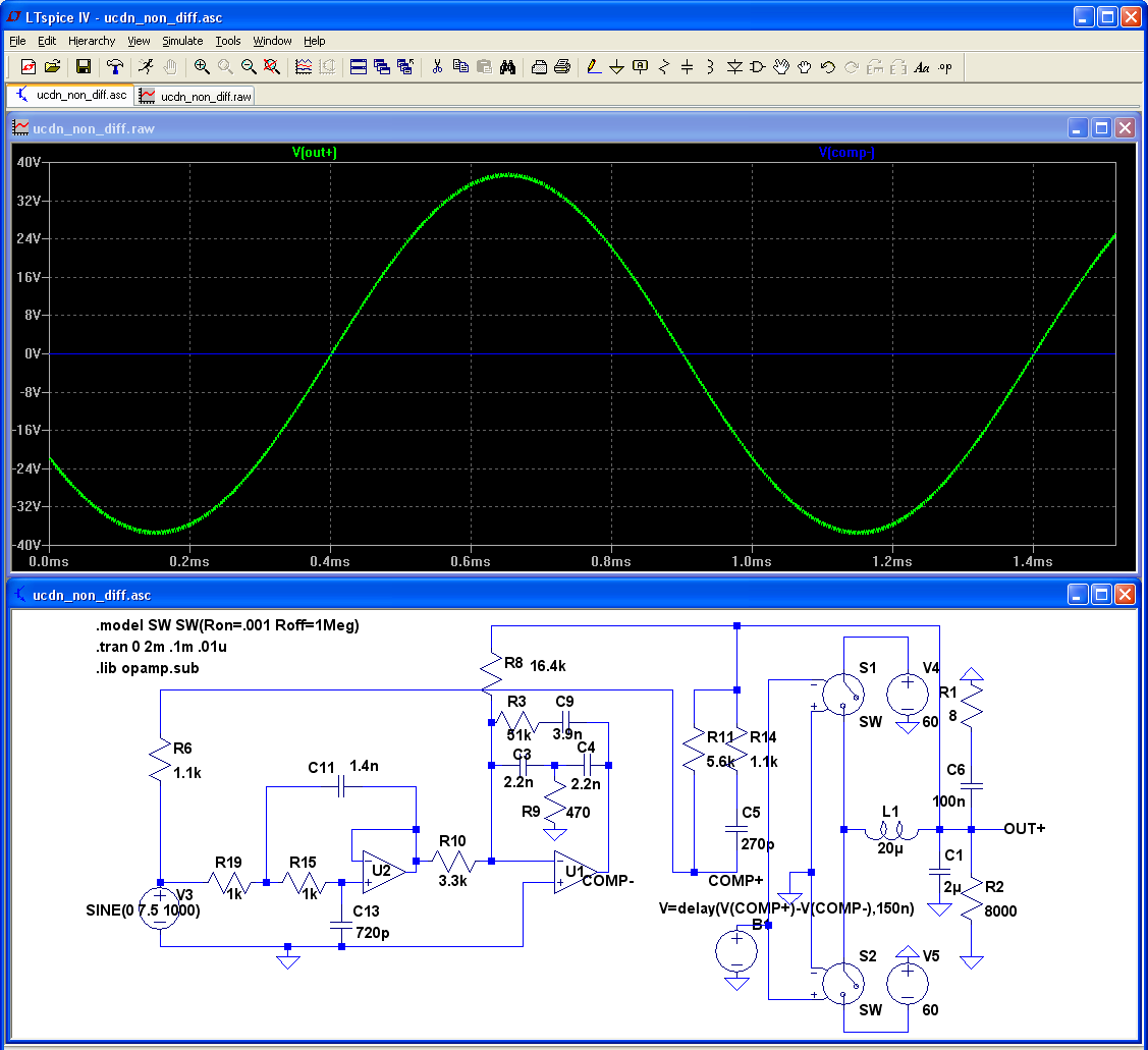

    Вот... Пришлось маленько повозиться с estimation filter (это который сейчас U2), иначе на разных частотах интегратор пытался исправлять АЧХ UCD секции...
    Схемка действительно схожа с вариантом IVX / sousmanster, как говорил Dimonis, нужно только добавить резистор. Схожая топология используется и в ZD-50 из соседней ветки, только там вместо UCD секции стоит LM3886, а "интегратор" зачем-то давит полосу в несколько мегагерц...
    Пробовал также исключить estimation filter, но как и ожидалось, "интегратор" начинает подправлять UCD секцию на высоких частотах и возникают перегрузки на высокочастотном импульсном сигнале, т.к. UCD секция не поспевает, а интегратор это все видит и пытается устранить...
    На 10кГц глубина ООС больше 60дБ... Проверял включением источника 20в 10кГц перед фильтром... Из клиппа правда не выходит, срывается в генерацию, нужен лимитер к интегратору...
    Приделал два 1n4148 вокруг U1 и проблема с клиппом пропала...

    А вот и сам спектр (1кГц, около 37в амплитудного)... Уровень третьей гармоники -95дБ (искажений меньше 0.01%). Это конечно все еще вариант с идеальными ключами, без dead time, но все же...
ID:	227302 ucdn_non_diff_2.asc.zip
    Последний раз редактировалось 81bas; 18.01.2015 в 20:41.

    Да, ложка дегтя в бочке меда всегда есть... При плавном приближении к клиппу возникает срыв генерации... И это уже с задранной частотой осцилляции до 500кГц в покое (пришлось уменьшать задержку на выходе).
    Вобщем та же проблема, с которой я сталкивался раньше при попытке достичь "слишком" глубокой ООС...

    Все нормально, просто нужен второй лимитер по входу, раз сигналы разделили. Голый юсд разве в клипе работает

    Я так понял, это свойство всех самоосцилирующих усилителей. Куда ему деваться, когда питания не хватает. Кстати, диоды в интеграторе начали гадить гораздо раньше. Мало там просто диодов.

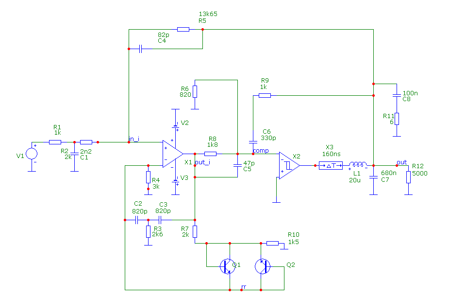

    вот такая схемка, в клипе минимум 80кГц и 9В амп, это на 5кОм. НА 4 Ом просто все ОК.
    Этой схеме не страшно ограничение на любой нагрузке.
    на 10кГц петл.ус около 50дБ, на 1к -100.
    между 10 Вт и 120 Вт КНи ухудшается на 20дб, это при 160 Вт макс.
    Последний раз редактировалось sousmanster; 18.01.2015 в 23:47.
