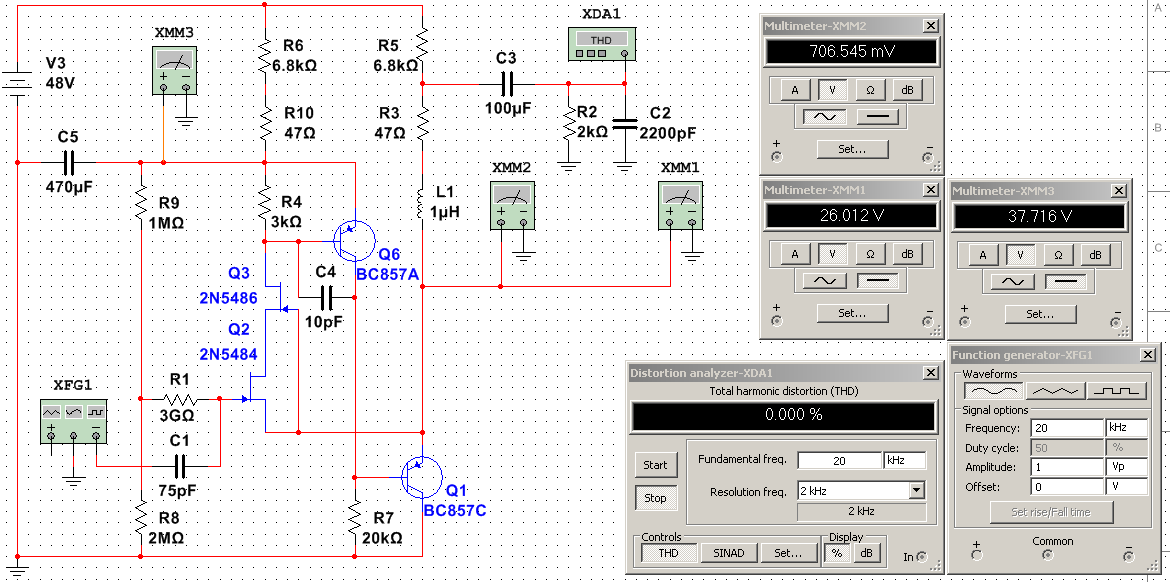

    ВНИМАНИЕ! - Данная схема НЕ РАБОТАЕТ с трансформаторным входом. Таковой проектировалась изначально и сознательно.
    Вопросы о "пристройке транса" с ТС не обсуждаются.
    Хочу поделиться с интересующимися довольно своеобразным схемным решением преобразователя импеданса студийного конденсаторного микрофона. Схема с успехом прошла испытания в десятках студий (любительских и профессиональных). Интересно ваше мнение, пожелания, критика основанная на реальных измерениях или эмуляции.
    Идея (кстати родилась в Ташкенте) простая - два повторителя с раздельным питанием от резисторов источника фантома 48V звуковой карты + ПОС "слежения" с выхода усилителя в цепь питания первого каскада посредством двух конденсаторов.
    Более полугода шло активное обсуждение этой идеи на другой площадке - где тема называлась "В помощь Самоделкину. "Нерадивый" конденсаторный микрофон зазвучит лучше!", её нетрудно найти в инете. Немало повторивших эту схему, тестов-сравнений, восторженных отзывов, здоровой критики и, куда без них - группа "вечно критикующих но не практикующих". Недавно вышел ролик, где эту схему тестирует один из увлечённых микрофонной тематикой. Естественно не "доктор акустических наук" но треки для сравнения любезно представил за что ему огромная благодарность.
    https://www.youtube.com/watch?v=o6fv...ature=youtu.be
    Схема -
    Полевой транзистор можно выбрать из широкого списка маломощных - K30, 5457,305, 202, 5485 и т.п. Простая настройка - подбор R8 для установки на выходе "3" (он же третий контакт XLR разъёма) постоянного напряжения в пределах 20-21V.
    Дроссели - ферритовые бусинки. Хотя можно и без них. Возбуждение схемы на ВЧ не замечалось.

    ---------- Сообщение добавлено 17:00 ---------- Предыдущее сообщение было 16:54 ----------
    Тест в эмуляторе -

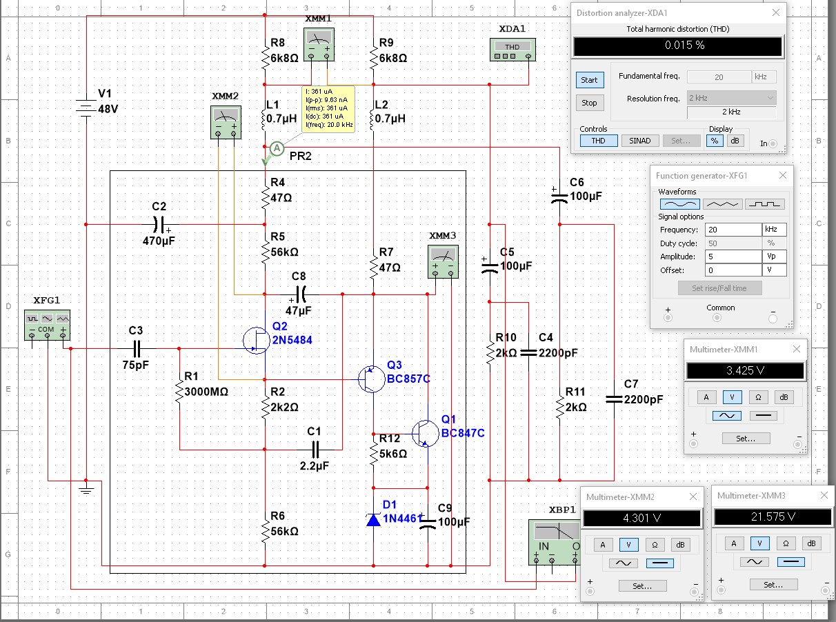

  8. #3267
    03.12.2009
    809
    По умолчанию Re: Доработка бюджетного студийного конденсаторного микрофона или нестандартное схемное решение для стандарта фантома 48V, 6.8 кОм/6.8 кОм.
    А это конечно же другое ?
    или, чтобы далеко не бегать, поднимите глаза на первый свой пост, вторая картинка.
    Я всегда утверждал что мультисим это всего лишь калькулятор и результат требует проверки в железе. Что собственно всегда и делаю. Свои практические результаты, вы в основном предпочитаете не показывать.

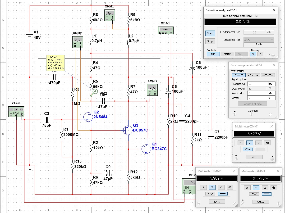

    Все уели. Надо было сразу прямо сказать, а не подленько хихикать по тихому. Искажения при прочих равных 0.015 % ноздря в ноздрю с FIN
ID:	439186 Нажмите на изображение для увеличения.
Название:	Искажения внешний делитель.jpg
  11. #3270
    Аватар для Павлунчик
    05.03.2012
    Ташкент
    1,582
    Вообще-то это Вы начали "хихикать", да так что пришлось "запомнить это надолго".
    Извините за такое к Вам отношение. Оно продиктовано исключительно Вашим ко мне отношением. В него входят, нередко, невнимательность, неточность в сравнительных тестах.
    Смещение с делителя в истоке
    FIN+
    Сделайте комментарий там. Чтобы у народа голова кругом не шла.
    Само-собой я установил близкие значения выходного и СИ напряжений между схемами чтобы сравнительный тест был действительно адекватным.

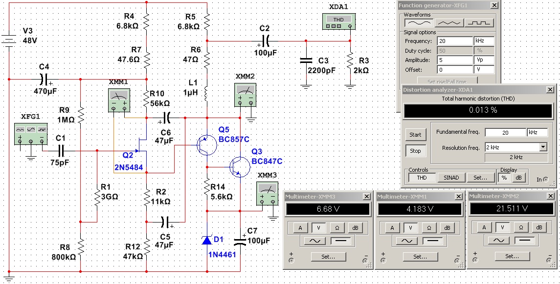

  16. #3275
    03.12.2009
    809
Название:	Искажения делитель в истоке 20 Гц.jpg
Название:	Искажения делитель в истоке 20 кГц.jpg

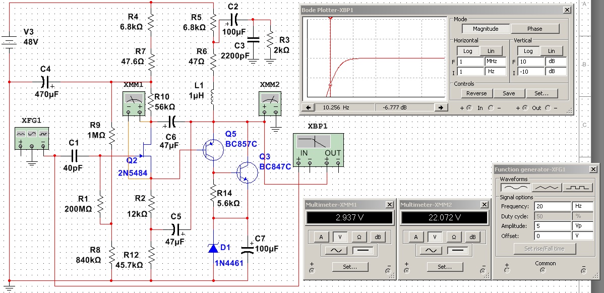

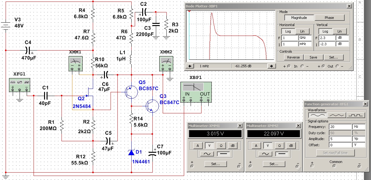

  19. #3278
    05.03.2012
    Ташкент
    1,582
    0.24 дБ это болтанка? Вы способны её услышать за пределами звукового диапазона?
    0.24дБ
    Небольшие болтанки паразитных ПОС в какой-то мере затягивают процесс установления режимов схем по постоянному току, зависит от размеров. Мы сравниваем ТХ схем, пытаемся найти то, чем можно оправдать крах малошумящего режима полевика U СИ 3-4V в схеме со смещением от делителя в Истоке в рамках стандарта фантома P48+-4V.
    https://forum.vegalab.ru/showthread....=1#post3143582
    https://forum.vegalab.ru/showthread....=1#post3143952
    Вы убрали частотную коррекцию отныне и навсегда? Т.е. gribov будет публиковать еvolution уже БЕЗ НЕЁ?
    Сценический вариант с преобразователем без добавочного гигаомника и переходного конденсатора. Со сценическими капсюлями 30-50пФ и соответствующим R 200МОм (который,к примеру, изначально присутствовал в Вашем сценическом PM860).
    Покажите - как со смещением с делителя в истоке здесь сделать срез минус 5-7дБ на частоте 10Гц для сценического микрофона?

    03.12.2009
    809
    Условие выполнено. И только не говорите что нельзя добавлять элементы.
Название:	обрезной фильтр.jpg
    ---------- Сообщение добавлено 16:59 ---------- Предыдущее сообщение было 16:53 ----------

  21. #3280
    05.03.2012
    Ташкент
    1,582
    Нажмите на изображение для увеличения. Название: обрезной фильтр.jpg Просмотров: 1 Размер: 340.1 Кб ID: 439240
    Отлично. Записываем следующим пунктом -
    В отличии от FIN - смещение от делителя в истоке требует изменения схемы для работы со сценическими микрофонами.
