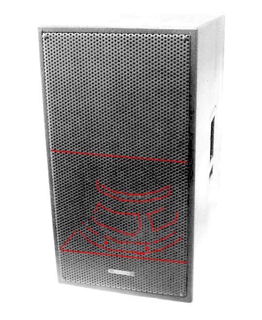

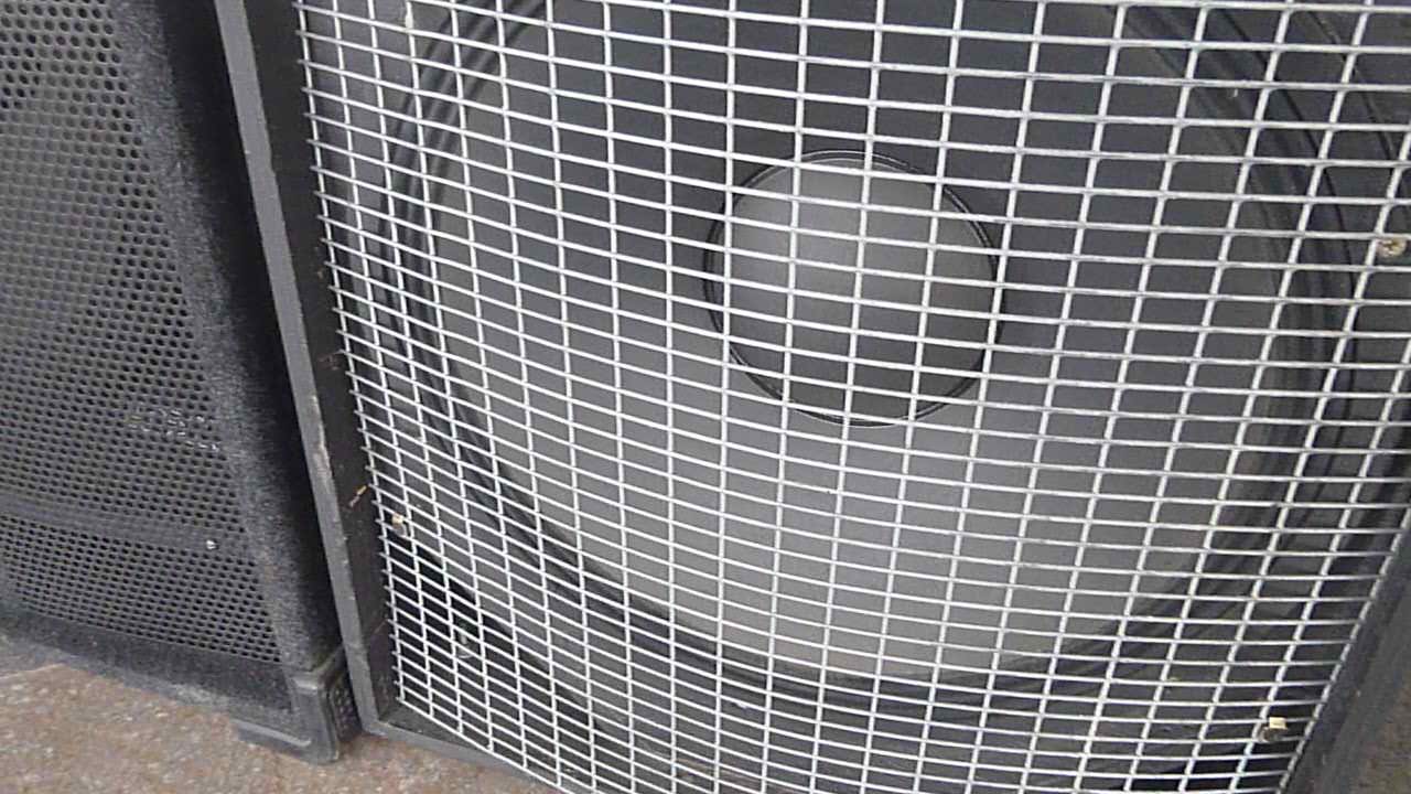

    Я подвигал яркость, гамму и контрастность, чтобы увидеть очертания через решетку. Этот зверь называется Tapped horn. А конкретнее - THAM12.
    Вложение 260426
    Ноэма выпускает Tapped hornы? Надо их в Штаты экспортировать!
    А что не так? Динамик не такой, не для хорна?

    Дима, 312 - классный дин. Просто нужно поднять проекты Danley Labs, две штуки в SPUD. Срез 25, полка до 60, дальше срезать 4-6 порядком, поскольку зубы торчат. Шам 12 не предел, можно и поинтересней придумать . Но это на любителя. Можно и 30гц сделать, можно вообще штаны сшить. Но оформление должно быть агрессивным.
    Две штуки в SPUD, потому, что это двойная площадь сечения. Потерь меньше, динамикам будет лучше дышать. А брутто не в два раза вырастет, а меньше. В общем, кто болеет, тот поймет.
    экспортировать надо.

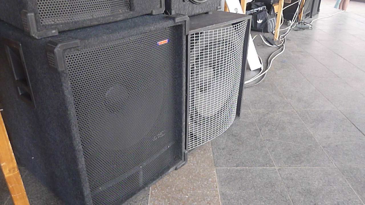

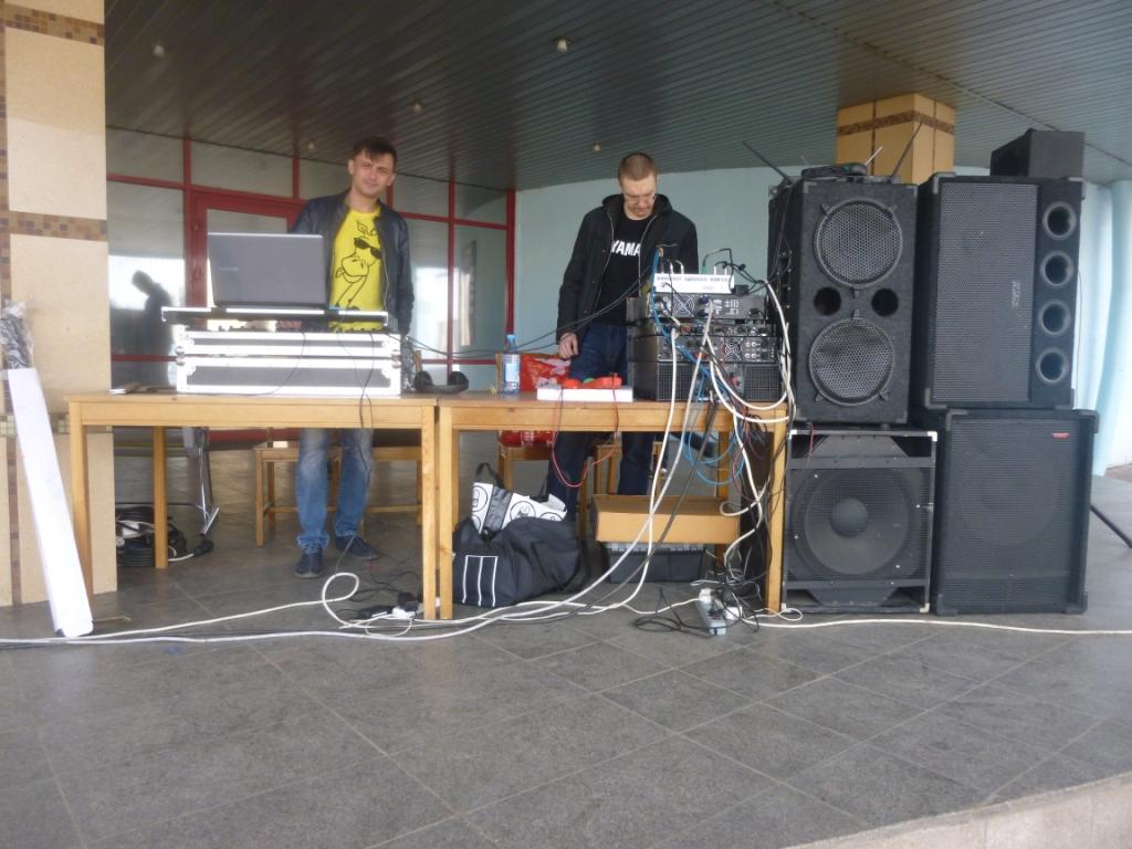

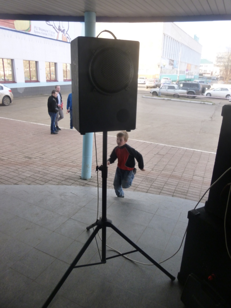

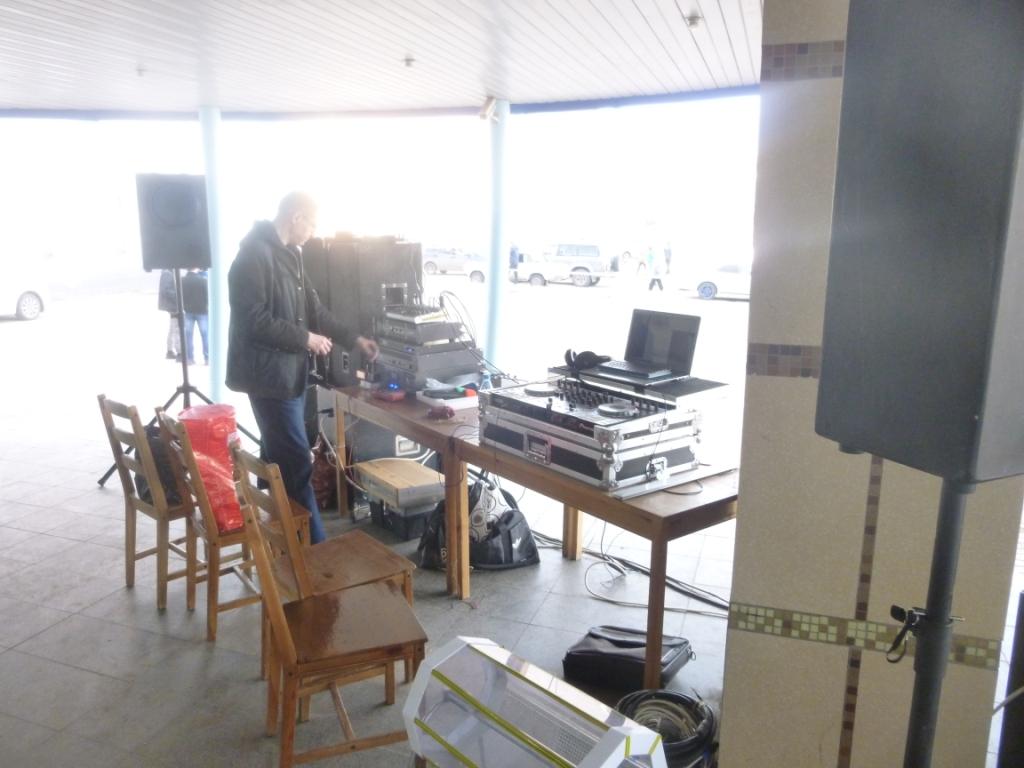

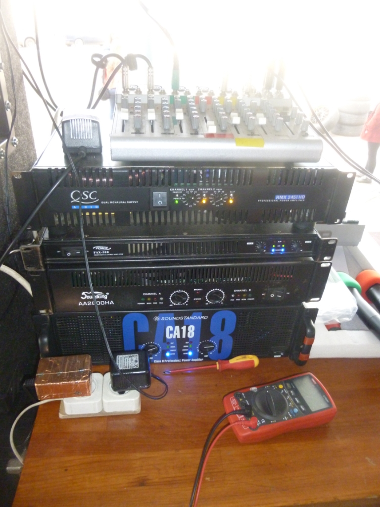

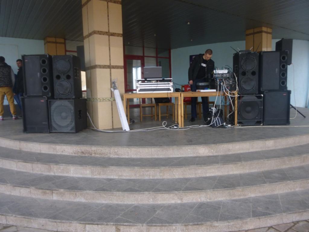

    Ну вот и отгремели концерт. Все колонье от НОЭМА, как и говорил. Думали взять еще ШП-колонок, но все не влезло в микроавтобус. В принципе, и так слышимость была хорошая. Давило достаточно широко и далеко. Звук понравился всем, 2-х ШП мониторов тоже было выше крыши.

    Sacrifical, свалка какая-то, ящики - разносол, провода во все стороны, да еще и белые, что ж не розовые? рэк стойки нет…. Жуть… Меня бы за такое без зарплаты бы оставили…
    Из темного дермантина я чехлы для проводов шил(заказывал) на молнии. Уложил кучу и застегнул на молнию. Получается одна черная кишка… Одна вправо, другая влево. ЭСТЕТИКА!
    Всегда!!!

    samodelkin, та нормально, какая ЦА такая и аппаратура. Все гармонично подходит друг к другу.

    1) Конечно, комплект смотрится не по-моссковки и, разносол есть, но разные ШП колонки и разные конструкивно субы обладают одинаковыми хар-ками и соответственно одинаковой настройкой. Хотя бы это мы постарались соблюсти по мере возможности. Соответственно, разный вид влияет лишь на то, что смотрятся колонки по-разному. Играет это все вместе хорошо. В моей практике звукача-любителя встречается гора случаев, когда оформление БП используют с ФИ, а ФИ - с рупорами, когда широкую полосу используют в кучу с активным делением. Я даже видел, мужик субы с коаксиальными колонками нагружает на один усилитель без частотного деления. Так что вопрос в случае с моим аппаратом чисто эстетический пока. Радует то, что у нас есть мощный комплект, который хорошо звучит, а эстетику постараемся догнать.
    2) С работы меня ни кто не уволит потому что я на нее не устроен, раболтаю на озвучке нечасто, в основном, как хобби.
    3) Стойки нет, но она тут и не нужна. Поднимать разом 100 кГ я не умею. Если мне работать без стойки удобнее, кто что имеет сказать против?
    4) Чехлы шить для проводов не собираюсь. Это можно делать для стационара. А для выездного комплекта - просто сумасшествие: сегодння колонки подключены проводами 5 метров, завтра - 10, а потом - 30 метров. Мне шить столько чехлов?
    А так, спасибо за замечния.
