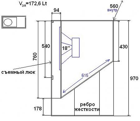

    вот кстати, свежим взглядом молодого специалиста скажи мне.
    хочу сделать вот такой ящичке для 400ки,
    как думаешь если просот не под конкретный динамик делать а по общим параметрам что из этого выйдет?
    макс что потеряю - лист ДСП и неделю времени - не страшно.
    [IMG]https://forum.vegalab.ru/attachment....tid=2019&stc=1[/IMG]
    были таких пара на 12д головах - при небольшой мощности (250Вт) хватало для дискотеки.
    интересует диапазон до 100-150Гц ...

    другими словами не повлияет ли разброс параметров 400ки на результат проектирования при расчёте на её усреднённые параметры?
    чертёжик я не до конца понял.Это чтото вроде свёрнутого рупора?

    это свернутый рупор.
    получается задняя часть дифузора в ЗЯ, а перед нагружен на такой якобы рупорок.
    не разброс ...
    а в вообще без расчета т.е. такие ящики не помню какая контора делает, ну мне один чел посоветовал его под 18д голову.
    вроде пофиг на параметры.
    а расчетов для НЧ рупоров я нигде не нашел,
    щас тему найду которую создавал по весне ...

    разброс параметров,даже +/-30% ,на практике ,сказывается на результат не больше 5-10%.Я б сказал даже что совсем не сказывается.Главное что бы эти усреднённые параметры были сняты для показательной партии головок.Масса подвижки одна и та же,колличество витков тоже,магнитная система та же-уходит один параметр и вслед за ним и остальные-компенсируя результирующее изменение.А после разогрева катушки уход может составлять дикие проценты, даже если если динамик был идеально собран и даже авторитетными производителями(законы физики не отменить)!!!

    понятно.
    надо пробовать. через месяцок думаю закончу.
    мне к 25 июня надо саб сделать - на свадьбе музыку обеспечить.
