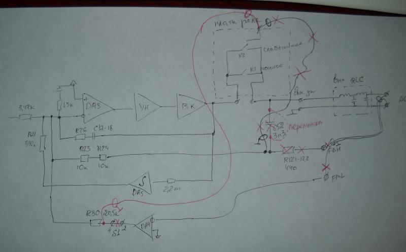

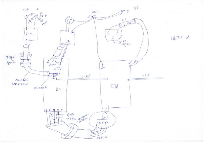

  20. #3259
    По умолчанию Re: Собираем сверхлинейный усилитель Сергея Агеева.
Название:	изм цепей ООС.jpg
    Вот нашел. Тот экземпляр делал S-Valentin. А это его схемы разводки земель и изменения цепей ООС. Видно, что решили не охватывать ООС LRC и шлейф. Кроме этого даже замкнули ООС на время старта усилителя используя слаботочное реле. Вот и я хочу выбросить шлейфы, думаю что туда впаять. Если это будет 6 витых по 0.5 кв - сечения предостаточно, это почти вдвое больше чем на шлейфе, и не будет тех разъемов. Но не наберу ли я лишней емкости если так сделаю?У меня длинна 12...15 см.
    В такой "компоновке" самая большая беда в близком расположении выходного RLC и входного буфера на задней стенке.
