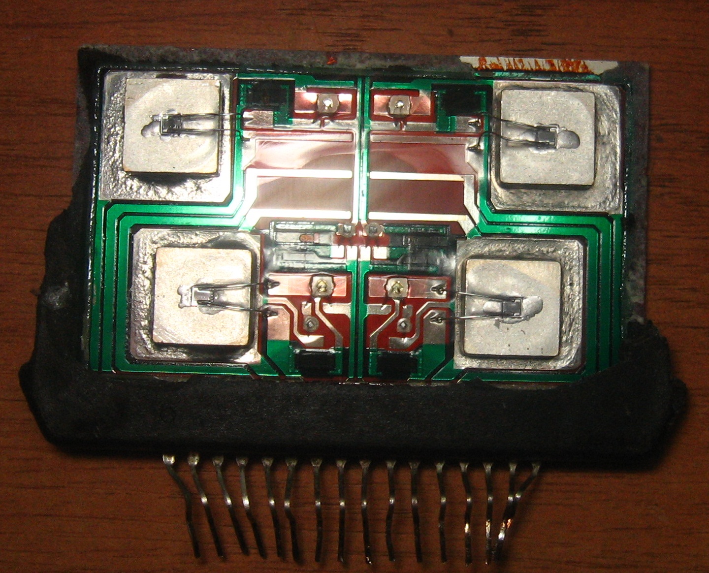

    Скину это сюда, наверное. Лежала у меня STK2025, думал даже применить, ибо знал, что оригинал. Но, прозвонка показала, что один канал дохлый (это не полный унч, а ВК с транзюком термокомпенсации). Посему была нещадно распотрошена.

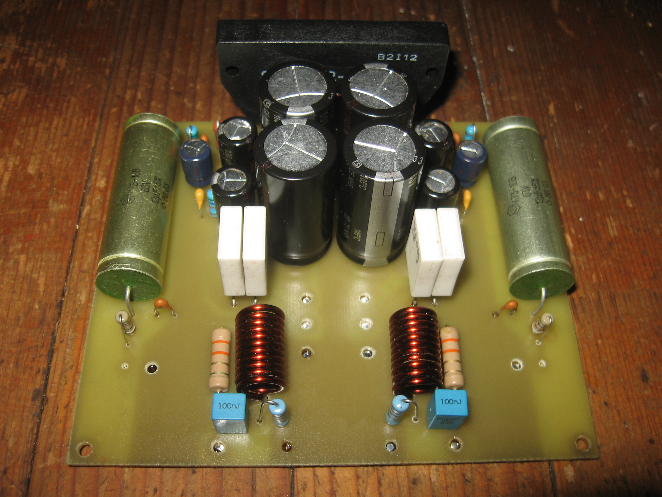

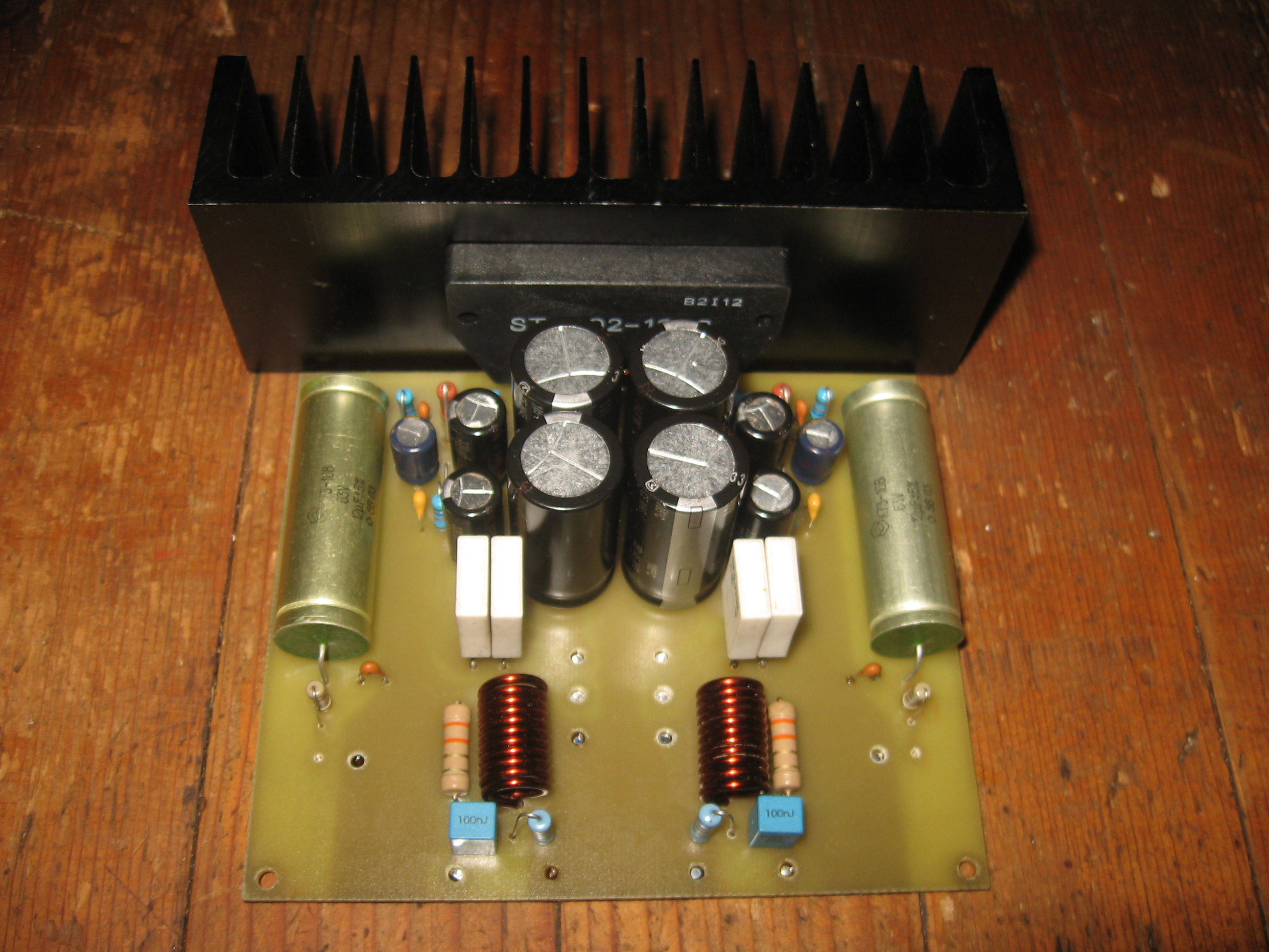

    Собрал платку усилителя на STK402-100S. Отличия от даташита присутствуют посути в увеличении межкаскадных ёмкостей а также конденсаторов по питанию, также на плате добавлены дополнительные ёмкости по питанию выходного каскада (плата даёт возможность запитать УН от отдельного выпрямителя). Проверил - всё работает отлично. На номинал пока не выводил. Радиатор на фото будет испытываться, сдаётся мне, что его будет маловато для такой мощности. Скоро будут: силовой выпрямитель на диодах Шоттки и батареей ёмкостью 40000мкф в плече, отдельный блок защиты от постоянки.
    Проект мощника я назвал "Bagheera-2", т.к. это попытка понять, какой же примерно звук я слушал ещё на заре своего увлечения звуком и усилителями в лице собранного по статье Алексея мощника на STK4192II. Прекрасно понимаю, что такому танкоподобному чудовищу, как мой линкс-17 этот миниатюрный, можно даже сказать, карманный усилитель сольёт по всем параметрам. Но я и не стремлюсь сделать супер-пупер хайэнд, а просто нормальный усилитель.

    Ну что, плата на 402-100S отслушана с макетом БП. Итог - звук весьма и весьма неплох, а для своей цены - так вообще крут. Я ожидал гораздо более "транзисторное" звучание, однако нет - мы имеем вполне неплохой усилитель. Мощность на 8 омах 53вт. На 6 даташитовских не тестил пока - но понятное дело, она будет больше. Сейчас в процессе платка БП.

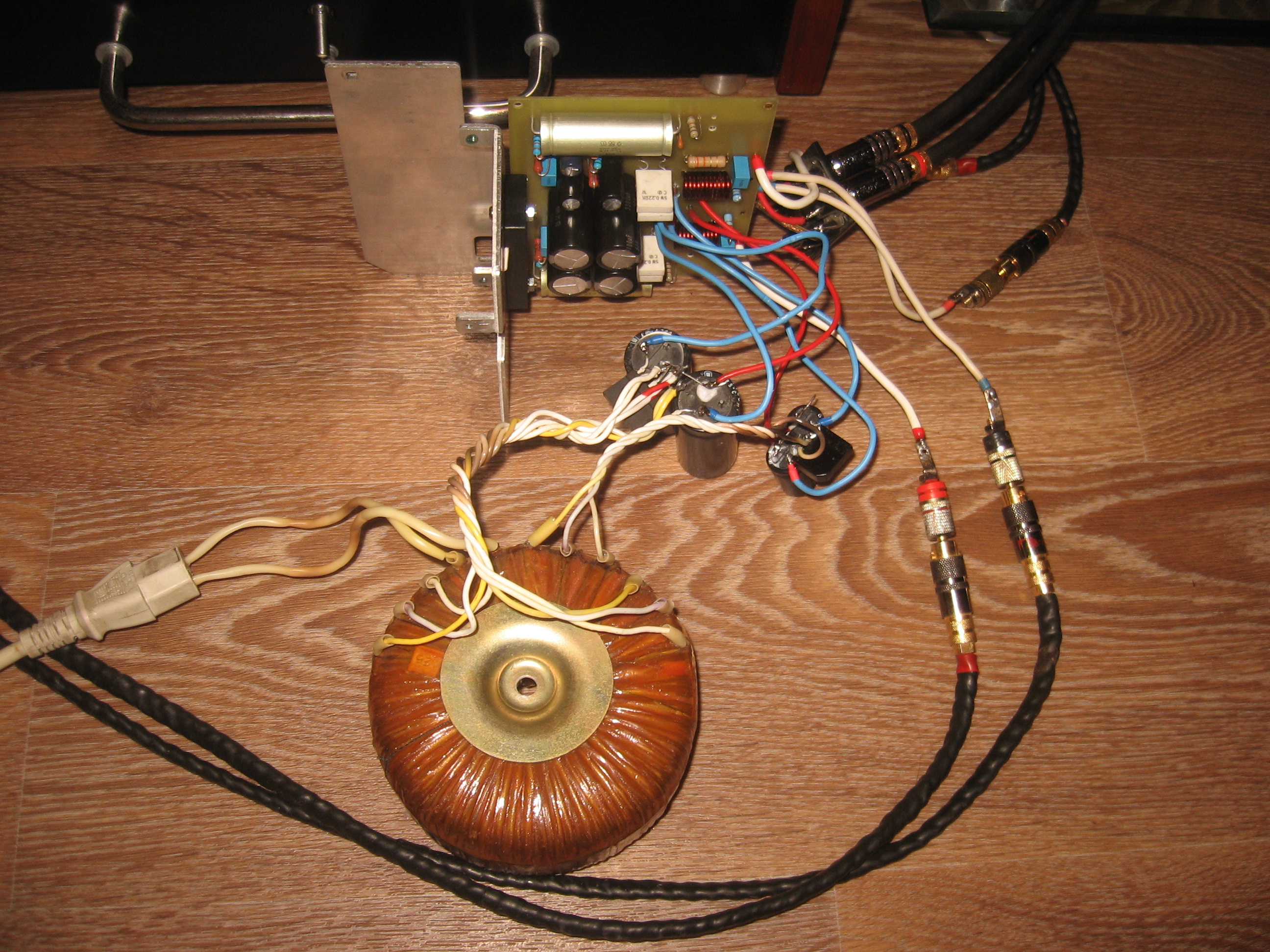

    Изготовлена плата БП для усилителя. Имеет раздельные выпрямители для питания ВК и УН. Ёмкость фильтра ВК 40тыс. мкф, УН - 9400мкф в плече. Напряжение питания УН +-48,5В, ВК +-33В (обусловлено имеющимися на торе обмотками, две силовые параллельно и одна тонким проводом - для УН). Тор мощностью не менее 200вт от какого-то советского усилителя. Радиатор на фото маловат для продолжительной работы на номинальной мощности и скорее всего, будет заменён. На фото прикидка под имеющийся приборный корпус.
