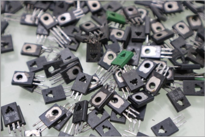

    Цитата Сообщение от Wizard Посмотреть сообщение
    Так они много где есть, а кто их обмерял?
    Я кое что измерял - по ft ни один не дотягивал до заявленного. Были более-менее близко, которые в свой и воткнул после ремонта.

    По умолчанию Re: Собираем сверхлинейный усилитель Сергея Агеева.
    Думаю что эти потянут.
    Эти скорее всего потянут, но могут не подойти в конструктив СЛ из-за коротких выводов.
  13. #3232
    Завсегдатай Аватар для sia_2
    18.07.2005
    4,004
    Ну нарастить ноги - просто вопрос аккуратности пайки. Ну и сажать на тонкую керамику с пастой, а не резину.
    Согласен. В этом случае оригинальность транзисторов - это главное.

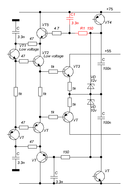

    Ну тогда не знаю - чем Вам еще помочь ..
    Может вот так: (С1R1 полюс где-то на 300..500кГц, чтобы отвязать слежение где не надо). Плюсов масса КМК, что скажете? Правда, еще одна "рельса" появляется...
  20. #3239
    18.07.2005
    4,004
    Да, пробовали подобные игры. Очень громоздко, и на практике в итоге портит характеристики фазового запаса на ВЧ. Так можно делать, только если уж совсем швах. Нафиг, такое же извращение, как УН на трансформаторе.
