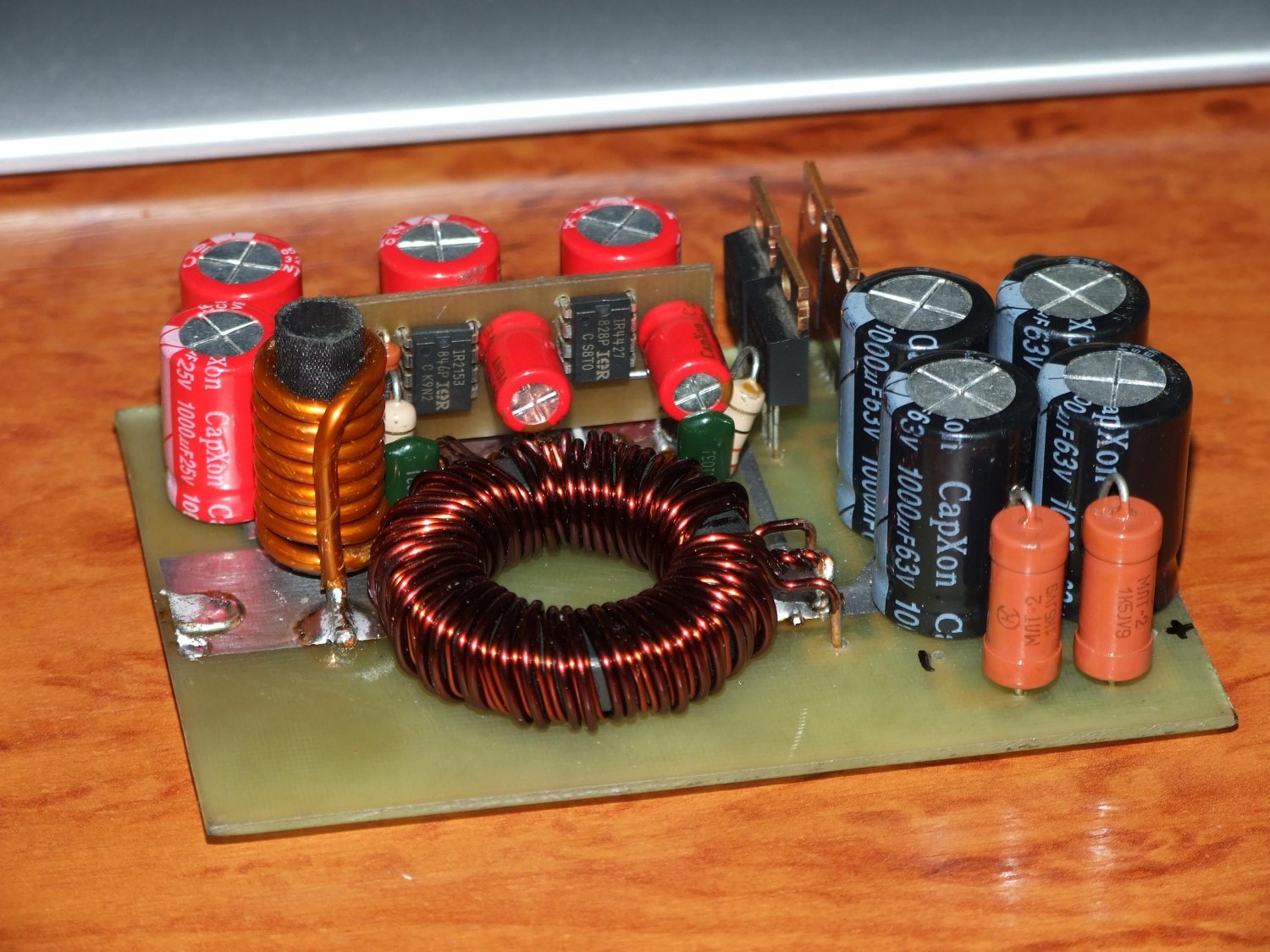

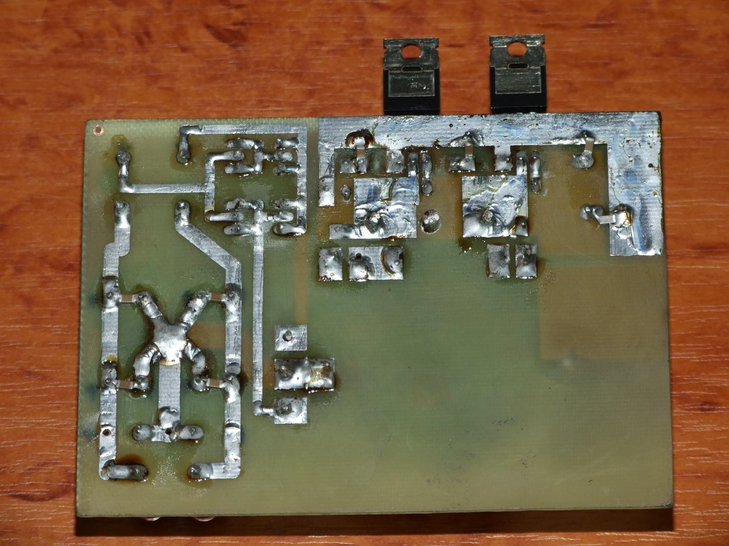

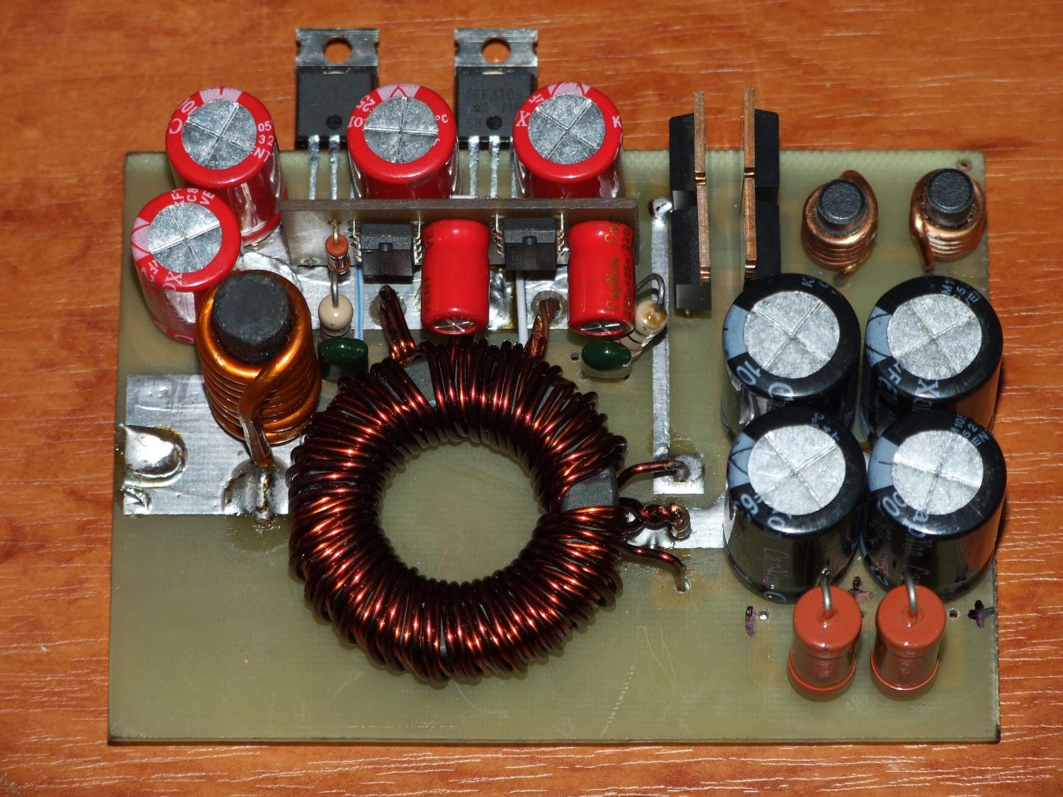

    Привет! Вот наконец то собран и проверен в тяжелом бою почти финишная ревизия платы опытного образца! Плата размером 106мм на 75мм Питание было 14,5 вольт. На выходе преобразователя на х.х. +-44 вольта.
    Всего одна пара ключей IRF 3205.
    Он был нагружен на два усилителя расчетной мощностью каждый по 150 вт на 4 Ом нагрузку.
    На усилители подавался реальный музыкальный сигнал с уровнем почти на грани ограничения усилителей по уровню выходного сигнала.
    Питание на выходе просаживалось до +-39вольт с учетом того что падало питание преобразователя в такт сигналу.
    Ключи были установлены не не большие радиаторы площадью 6 кв см каждый. Нагревались до 40гр. А вот трансформатор намотанный на кольце К2000нм 1-17 38*24*7 нагревался до 74 градусов. как и расчитывал. Так же сильно нагревались дорожки на плате на вторичной стороне тр-ра. И он очень сильно нагревался средний вывод на тр-ре и сама печатная дорожка.
    так же сильно до 70 гр нагревались участки на печатной плате где стоки соединяются каждый со своей полуобмоткой.
    Не понятно почему но нагревался сильнее всех других, дальний електролит на 12вольтов шине , если смотреть от ввода питания, тот что возле ключа. Также же было и на пред идущем преобразователе.
    Снабберы не нагревались, выбросы в обмотках вообще отсутствовали.
    В общем я доволен как слон! Очень маленький и экономный преобразователь получился и главное что мощный! Спокойно переваривает два усилителя по 150 вт каждый.
    Можно даже еще уменьшить его.
    Ах да, диоды выпрямительные тоже грелись не шуточно. но на них радиатора не было. Все таки серьезная нагрузка ! почти 300вт!!!

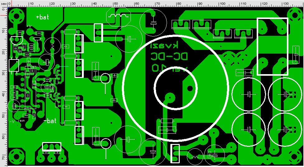

    вот моя схемка и печать к ней.
    транс 2 колечка 45х28х8
    первичка 2 полуобмотки по 3 витка (16 проводов диам: 0.6мм)
    вторичка 2 по 15 витков тройным по 0,7мм
    проверял от блока питания сетевого +13В на входе.. при подключенном усилке палике (ir2184s+31n20d) питание на выхлде ПН +-54В(настраивается в пределах 53-63В подстроечником) на мин громкости кушал от источника 0,5А при этом ключики почти не грелись(без радиаторов) и транс тоже(что оч странно))) зато грелся вых дроссель(на жёлтом колечке) тест был в течении 1 часа
    частота ~86k
    результатом оч доволен) мой первый ПН для авто)
    найду акум буду тестить в полевых условиях)
    фото потом если нужно)
