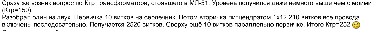

    За давностью лет я об этом забыл, а когда нашел ленточники и пречитал сохраненный файл с темой по МЛ51 - вспомнил Всё.
    Поэтому проверил свой ленточник с преампом с входным сопротивлением 180 кОм. Соответсвенно выходной уровень сравнялся с шуром. При использовании премпа с входным сопротивлением 3 кОм уровень был
    Цитата Сообщение от real64 Посмотреть сообщение
    Сравнил свой МЛ-51 с китайским шур бета 58А. У ленточника после трансформатора уровень на 5 дБ меньше.
    Теперь вопрос - кому-то интересны данные моих трансформаторов, отличных от родных?

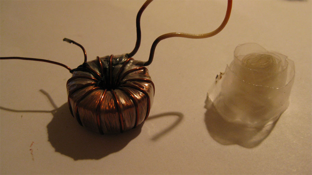

    С родными сравнить не могу, не было у меня их. Сейчас начал наматывать в свободное время на родном сердечнике по информации с того форума. Но это займет какое-то время. По результатам отпишусь с примерами звука

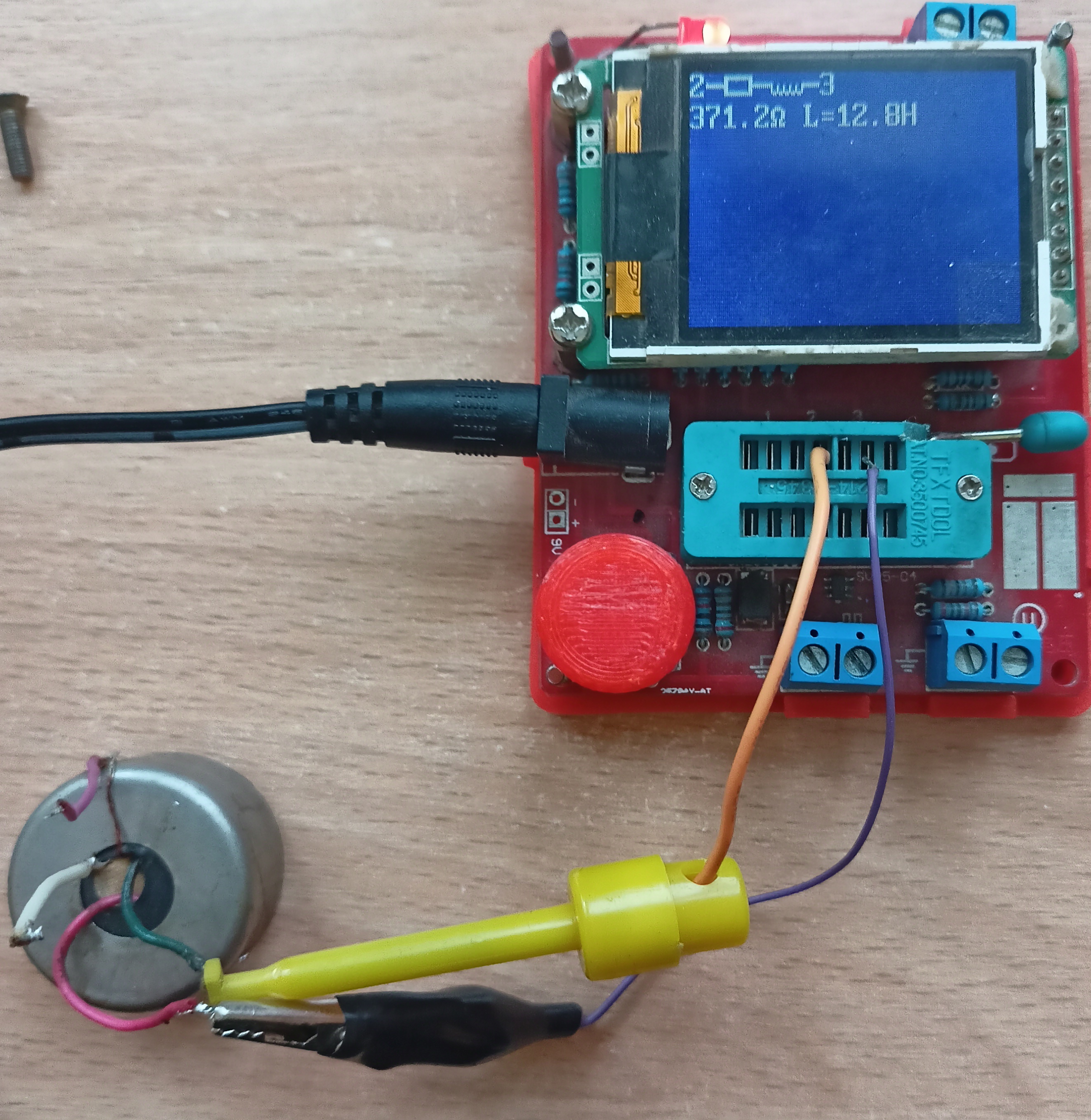

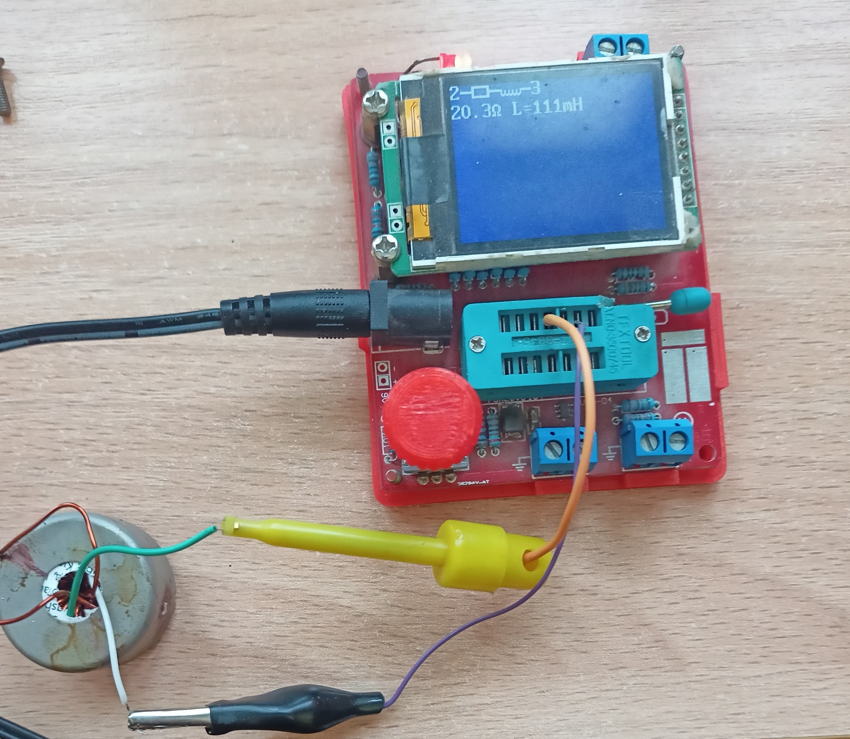

    Родного транса у меня нет. Есть два самодельных с Ктр 54 и 252.
    С параметрами вторичных обмоток, измеренных китайским тестером, как естьНажмите на изображение для увеличения.

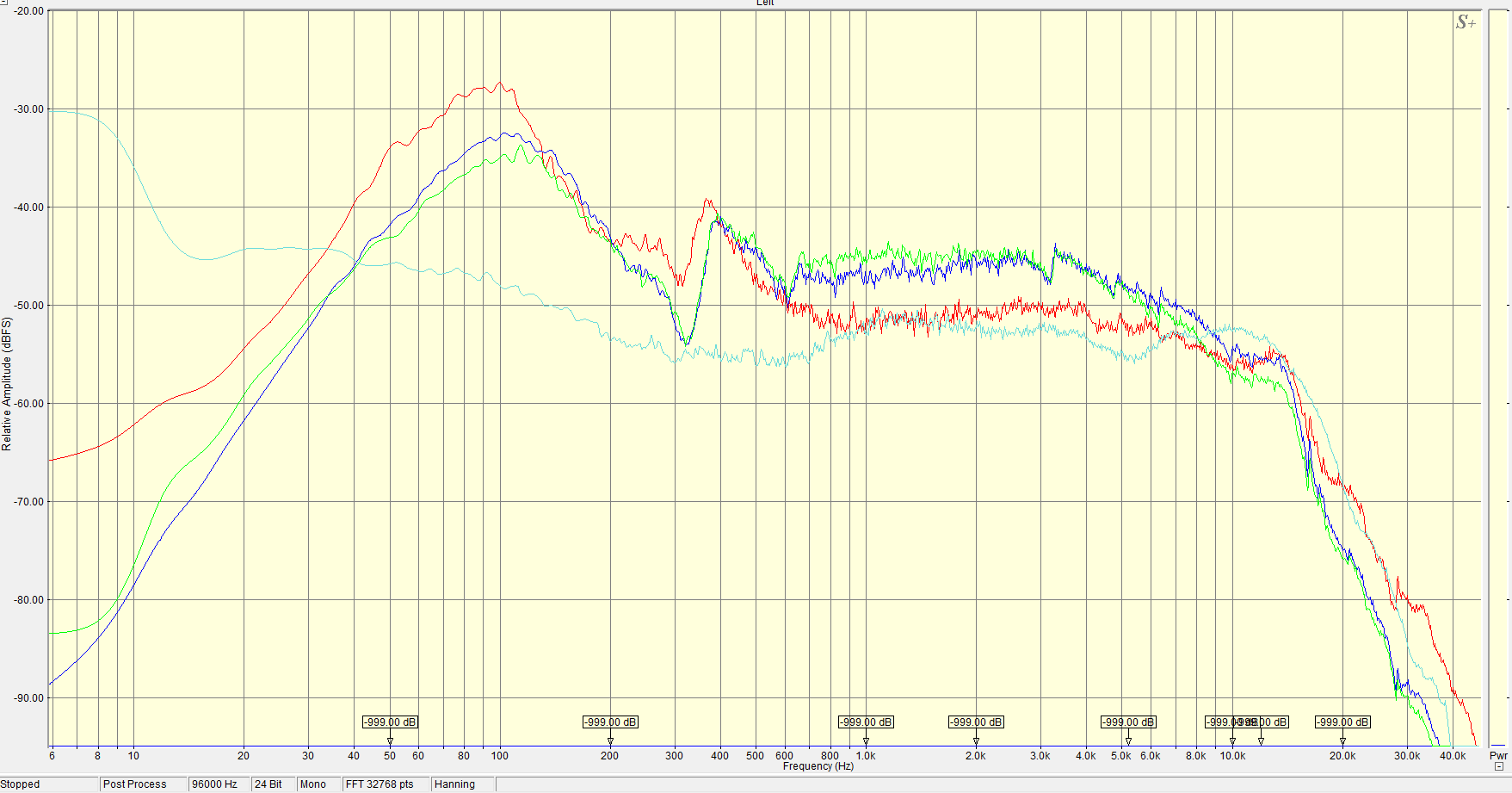

    АЧХ микрофона с тремя разными трансформаторами измеренная подручными средствами в сравнении с конденсаторным (голубой цвет)Нажмите на изображение для увеличения.

    АЧХ конкретного микрофона я приводил. Неравномерность (скорее всего связана со старением ленточки) в важном диапазоне 200-1000 Гц отбивает всякое желание им пользоваться.

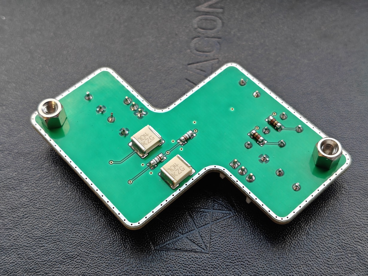

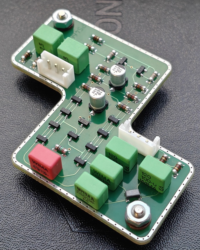

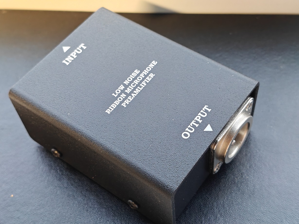

    Друзья, всем привет!
    Немного затянул с проектом, то праздники, то еще не пойми что, но тем не менее все готово. Заработало все без проблем, субъективно очень нравится звук, правда замеров не делал никаких. Фото в приложении.
