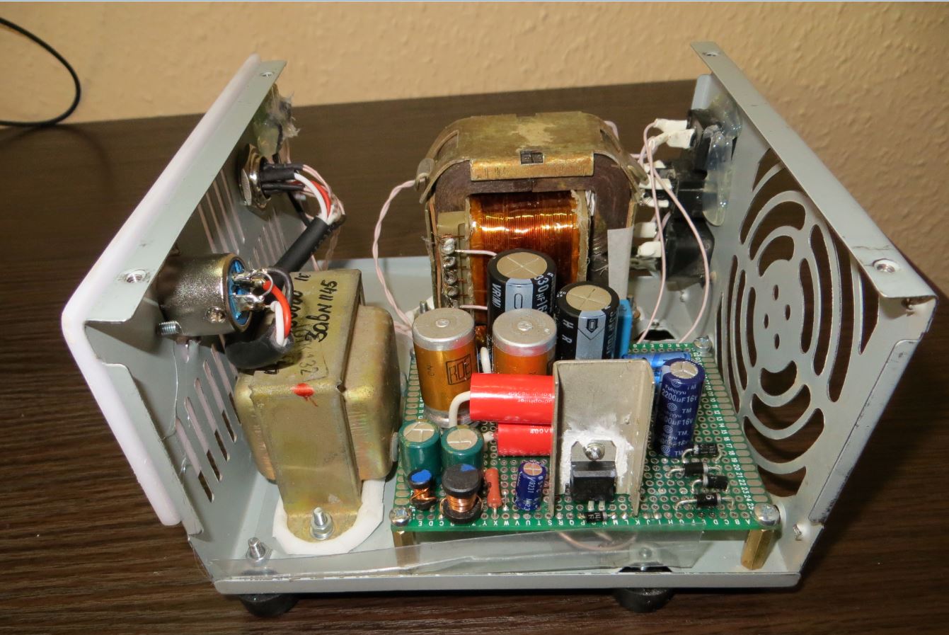

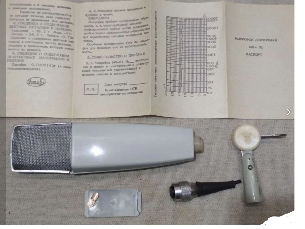

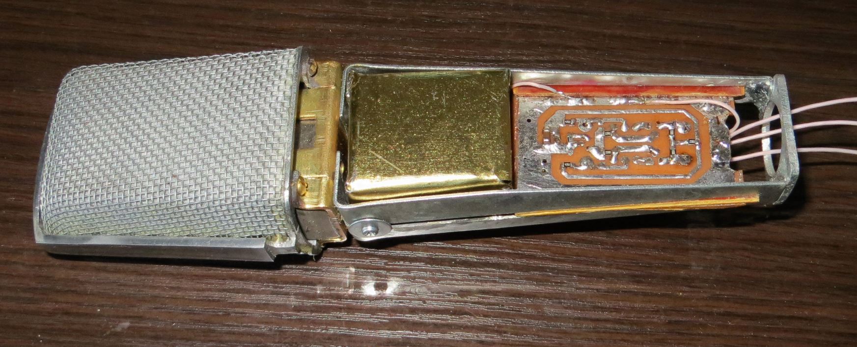

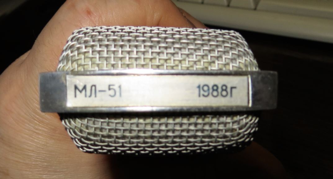

    Ленточный микрофон ОКТАВА МЛ-51.
Название:	МЛ-51 - 9.JPG
Название:	МЛ-51 - 9-1.JPG
Название:	МЛ-51 - 5.JPG
Название:	МЛ-51 - 4.JPG
Название:	МЛ-51 - 7.JPG
Название:	МЛ-51 - 8.JPG
    Схема ленточного микрофона ОКТАВА МЛ-51
Название:	Схема МЛ-51     1.JPG

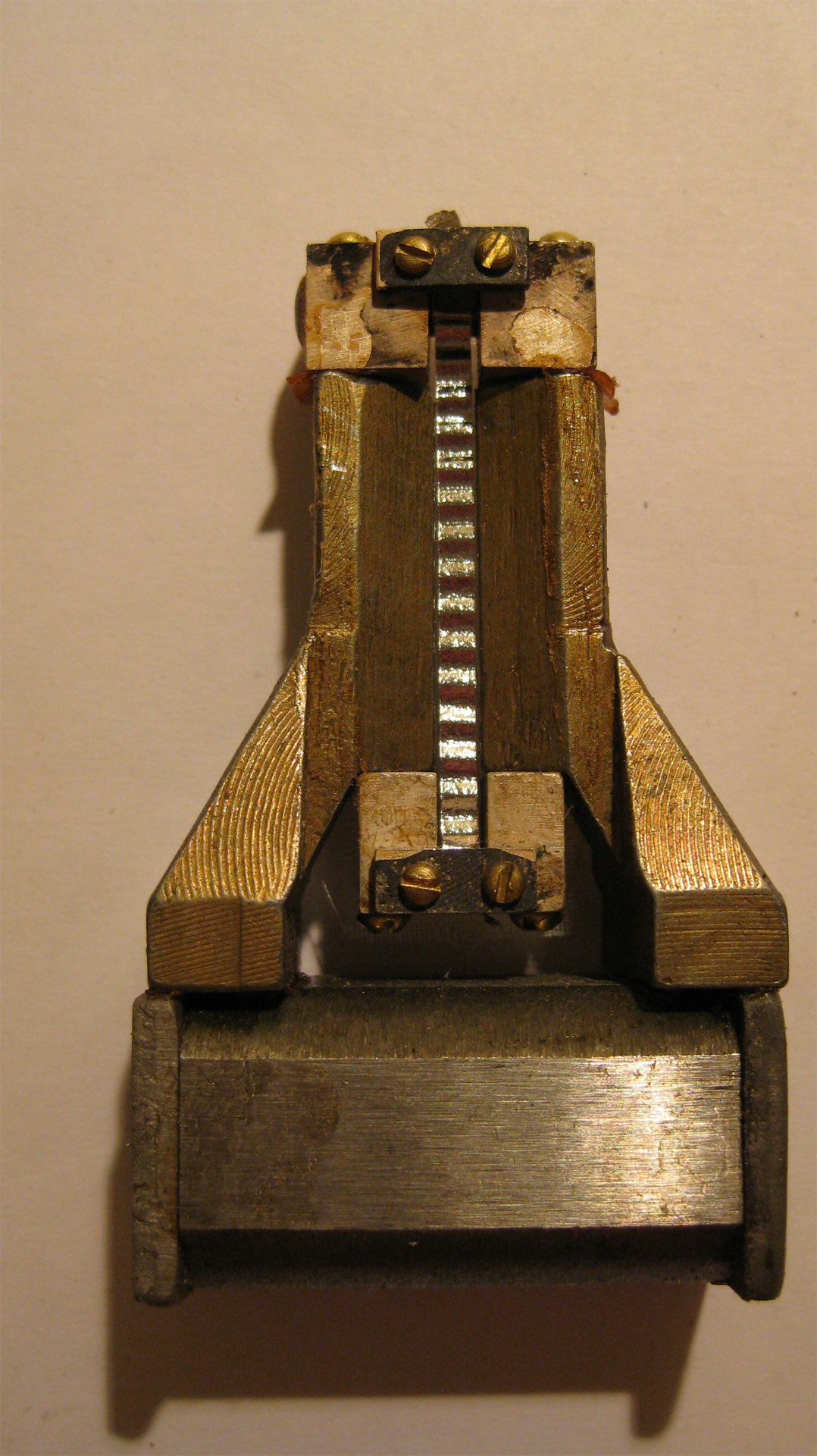

    Ленточная головка ленточного микрофона ОКТАВА МЛ-51
Название:	МЛ-51 - 8-1.JPG
Название:	МЛ-51 - 8-3.JPG
Название:	МЛ-51 - 8-4.JPG
Название:	МЛ-51 - 8-5.JPG
    Трансформатор ленточного микрофона ОКТАВА МЛ-51
Название:	МЛ-51 - 8-6.JPG
Название:	МЛ-51 - 8-6-1.JPG
Название:	МЛ-51 - 8-6-2.JPG
Название:	МЛ-51 - 8-6-3.JPG

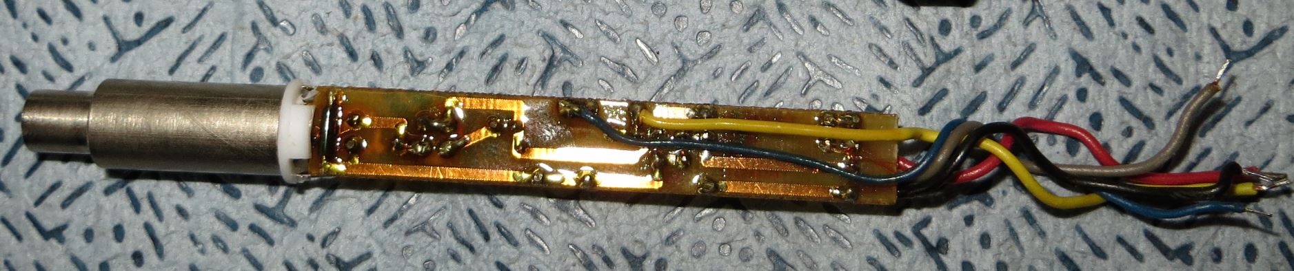

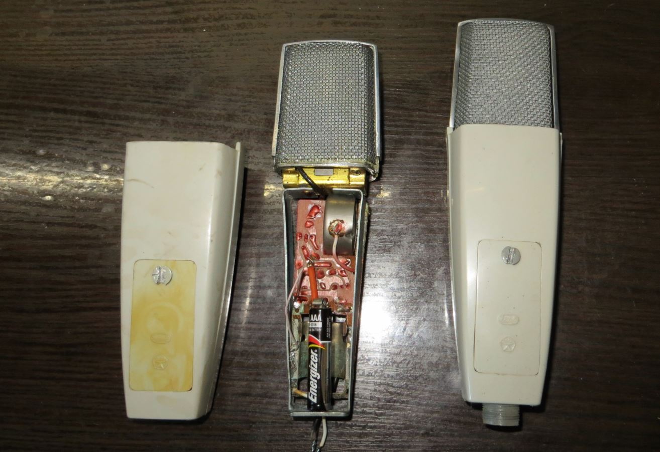

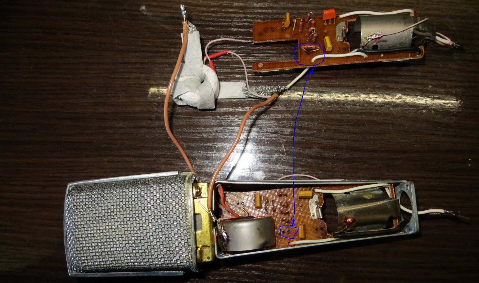

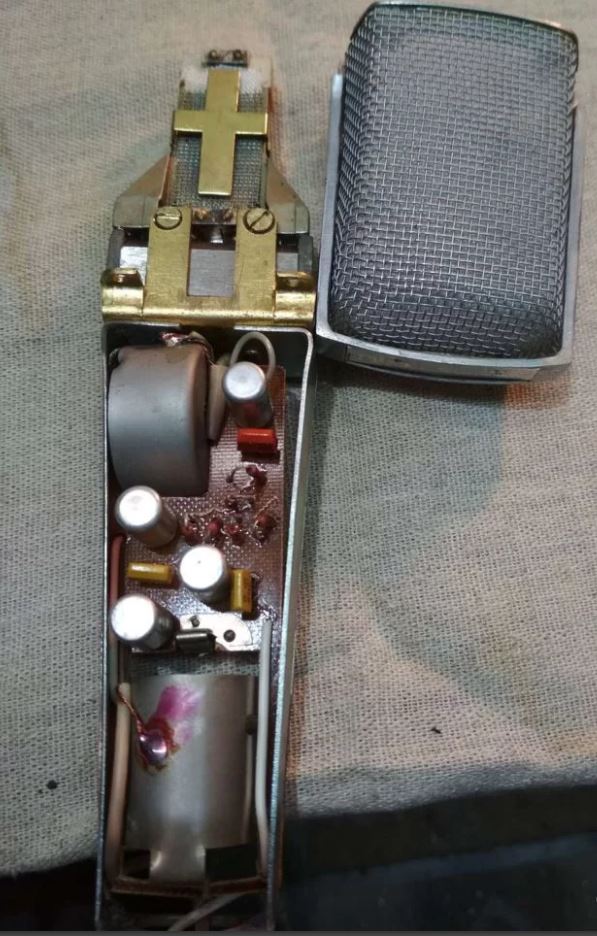

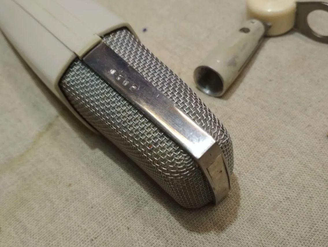

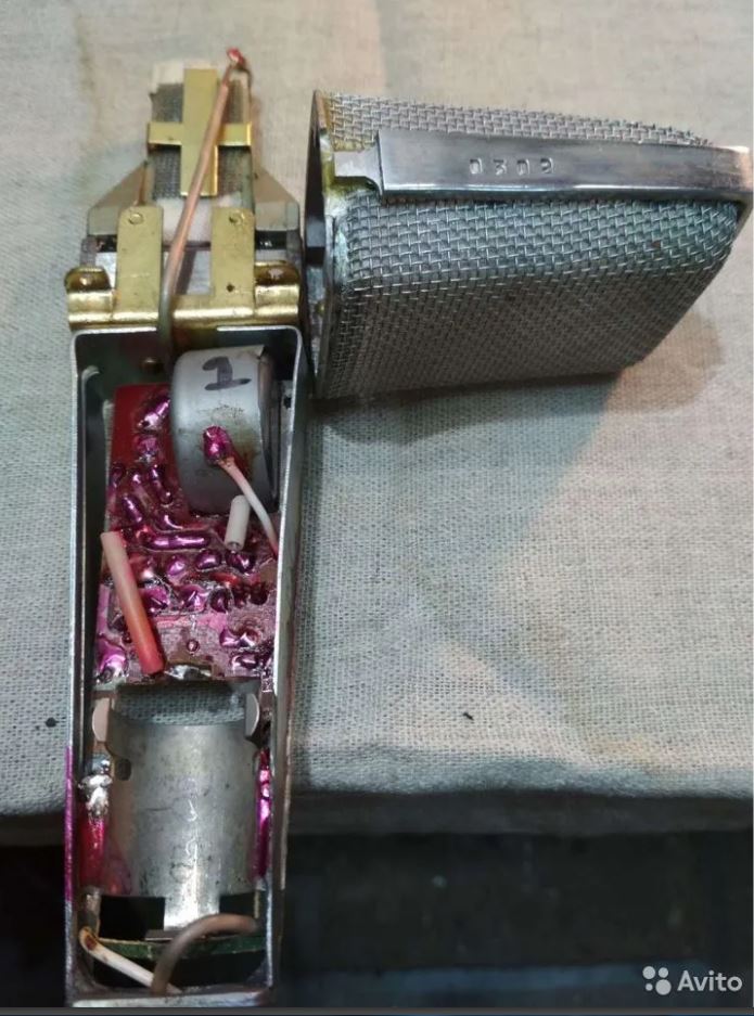

    Купил такой микрофон.
    Косметическое состояние очень хорошее.
    Но при подключении - большой фон и практически не слышно голоса, но самое главное голос есть.
    Нашёл тестовые ролики, как должен звучать микрофон.
    semple ml 51 Smoke on the water.mp3
    ml-51 semple .mp3

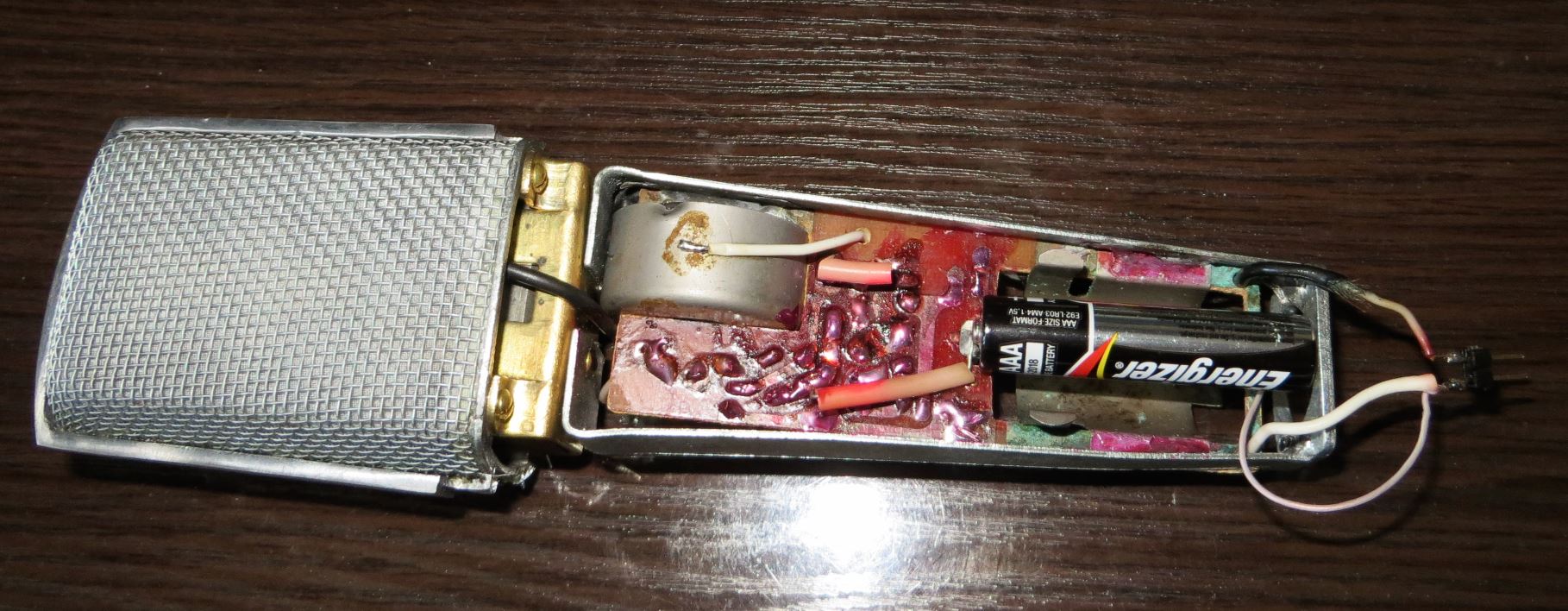

    Первый осмотр - отгнили провода в районе разъёма. Сигнальный экранированный провод в экране - экран был медный лужённый - вместо экрана - одна зелень. А также отвались провод от экрана трансформатора. Отпаял разъём припаял колодку и дублирующий провод. И приспособил элемент ААА в качестве батарейки
Название:	МЛ-51 - 1-1    06 04 2022.JPG
Название:	МЛ-51 - 1    06 04 2022.JPG
    Первый запуск на бюдженную внешнюю звуковую карту "свисток" - СМ108 с компьютерным микрофонным входом.
    https://disk.yandex.ru/d/nToMLbjLn-qRTA
    После первого запуска можно подключать к XLR внешней звуковой карте, с отключенным фантомным питанием Alctron XU2-mkII.
    https://disk.yandex.ru/d/zUOyuir21ZFdtA

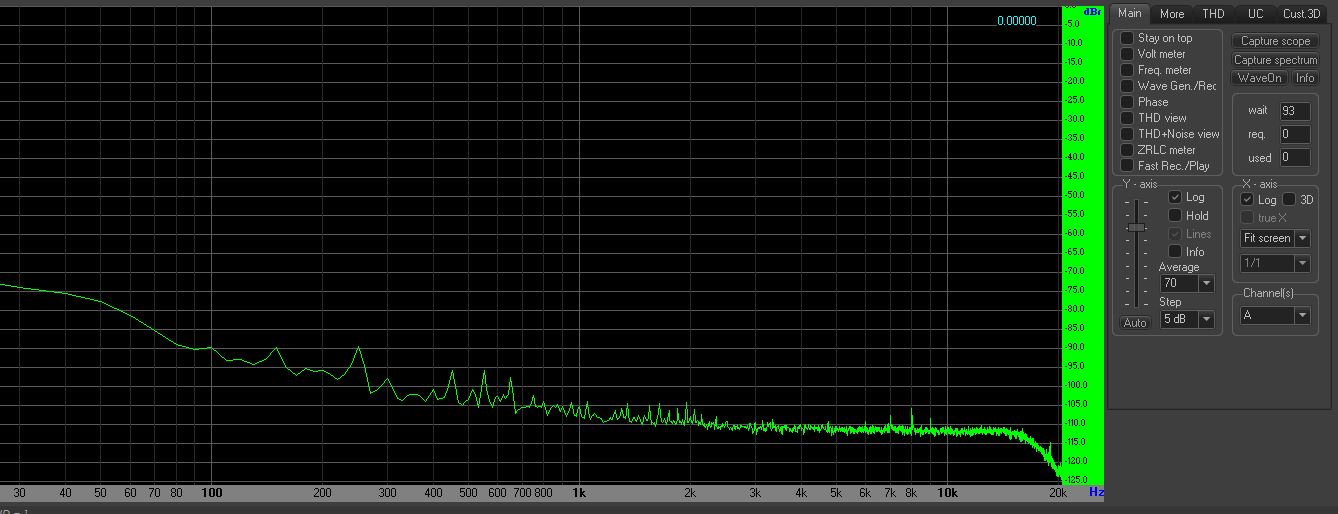

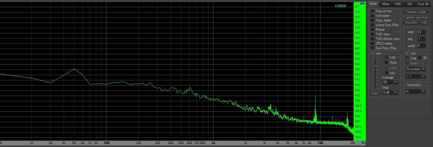

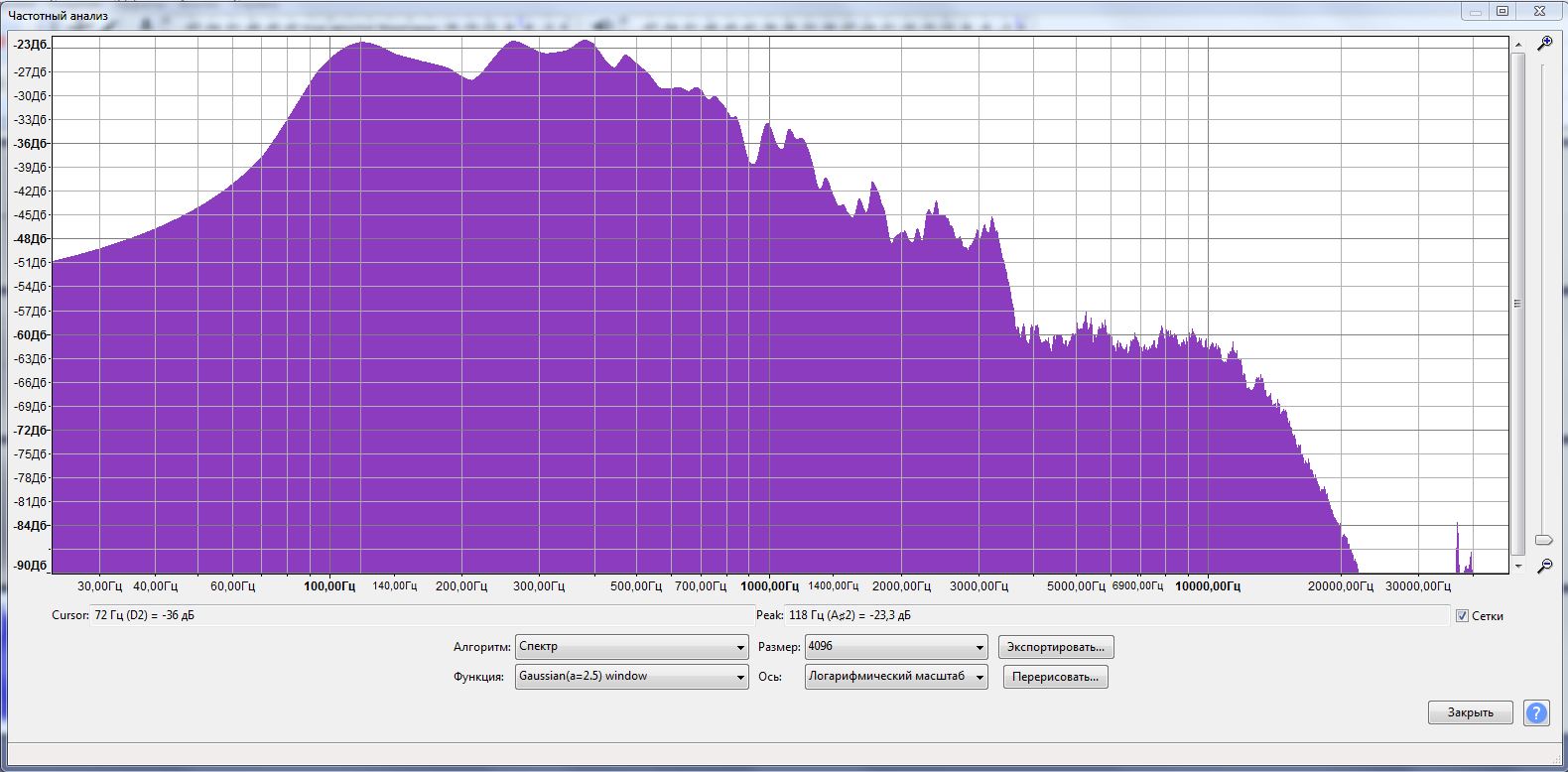

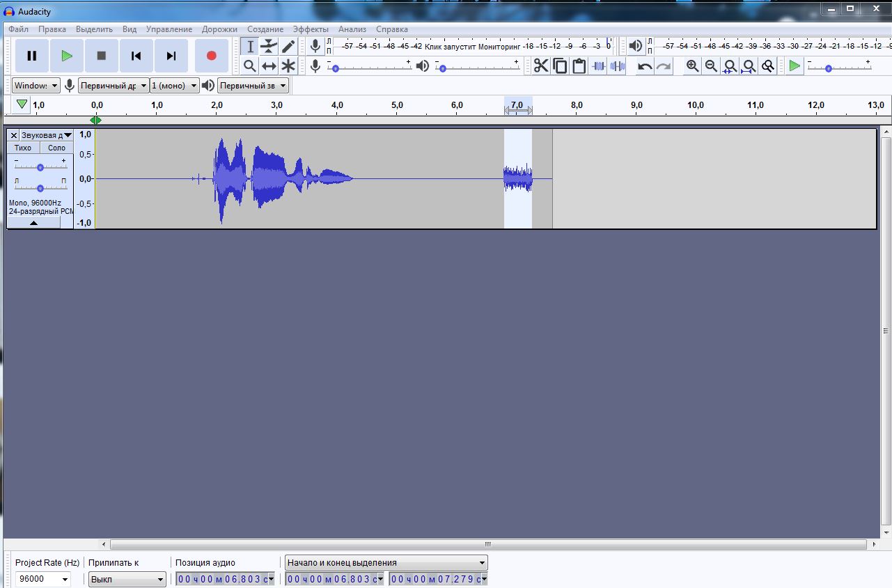

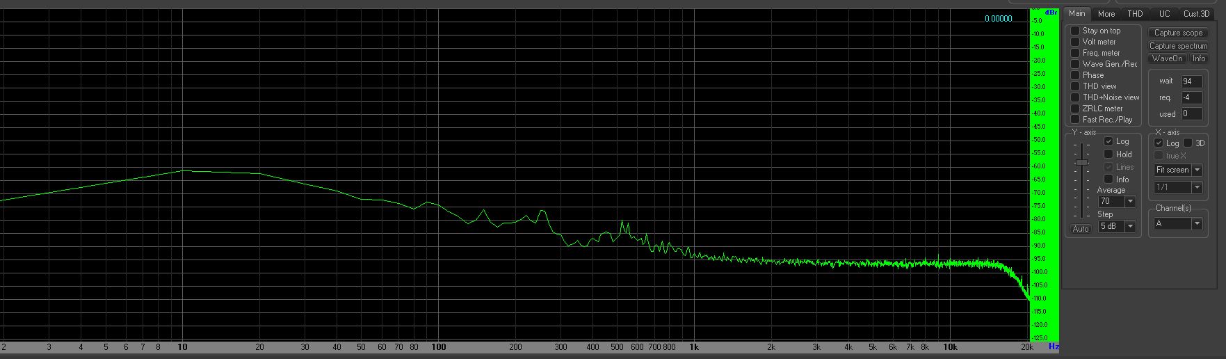

    Шумы микрофона
Название:	Шум МЛ-51 в стоковом состоянии с батарейкой 1_5 вольта 1  06 04 2022.JPG
    Проверил электролиты К50-16 30мкф*16 вольт 1987 года выпуска Емкость в норме, даже выше, но утечка 4,5%, а ESR=2.4 ома.
Название:	МЛ-51 утечка штатных конденсаторов.JPG
    Поставил керамику по 10 мкф.... временно .
    Шумы пришли более менее в норму.
Название:	Шум МЛ-51 со стоковом предом перепайка кондеров 1  06 04 2022.JPG
    Пайка не устоялась. Но звук получился такой.
    https://disk.yandex.ru/d/Cqd6hThVIVgcBQ

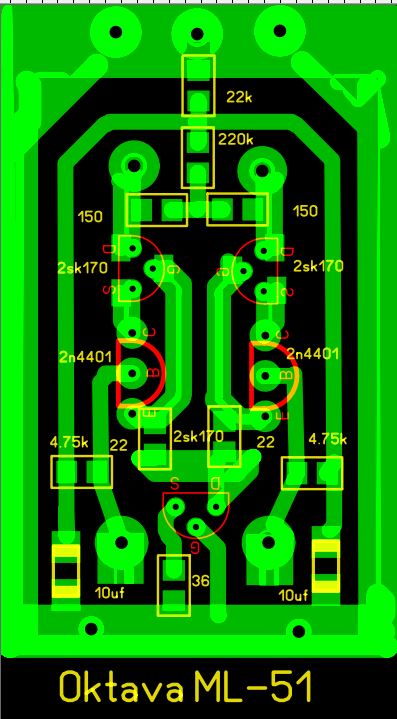

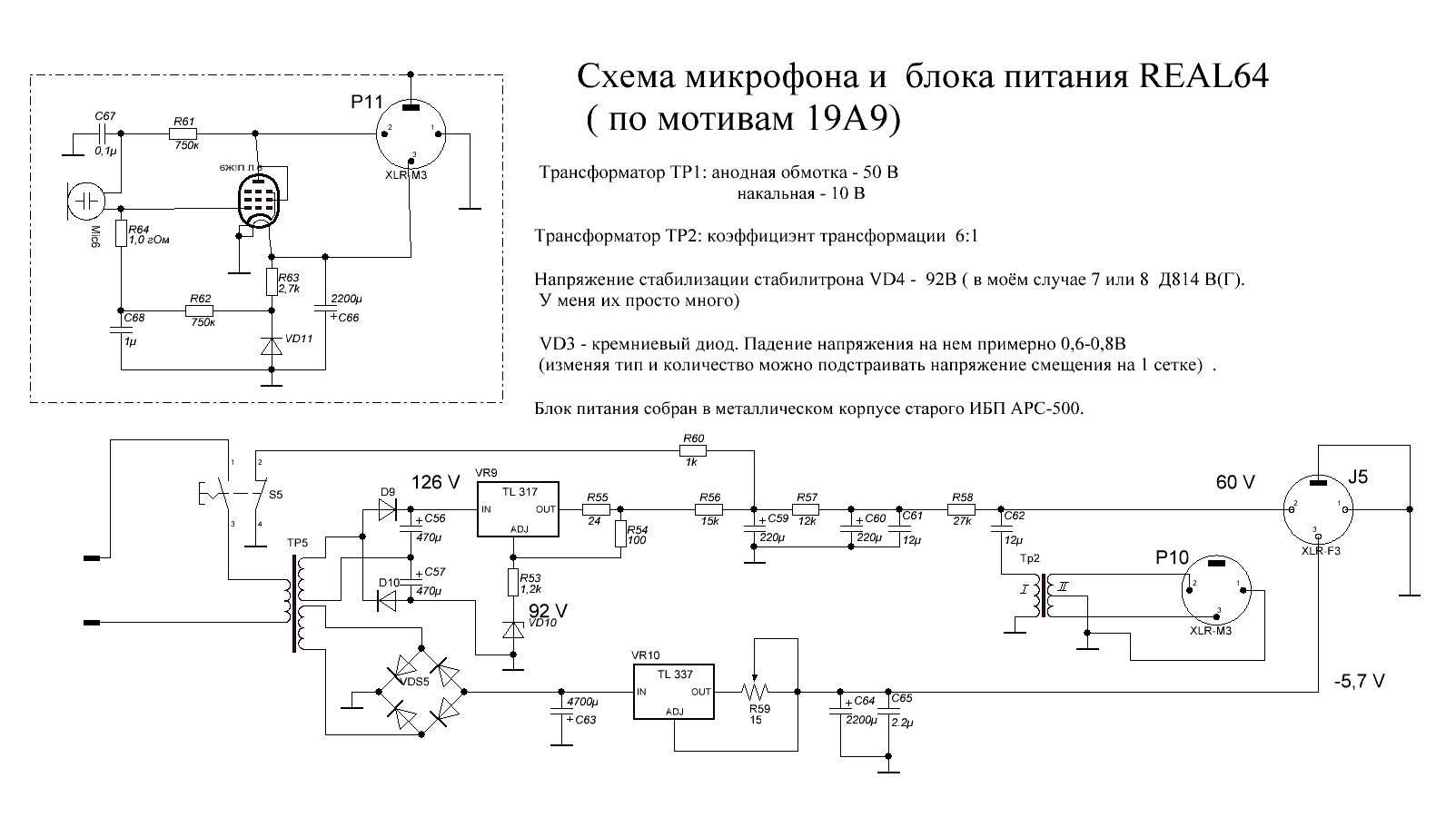

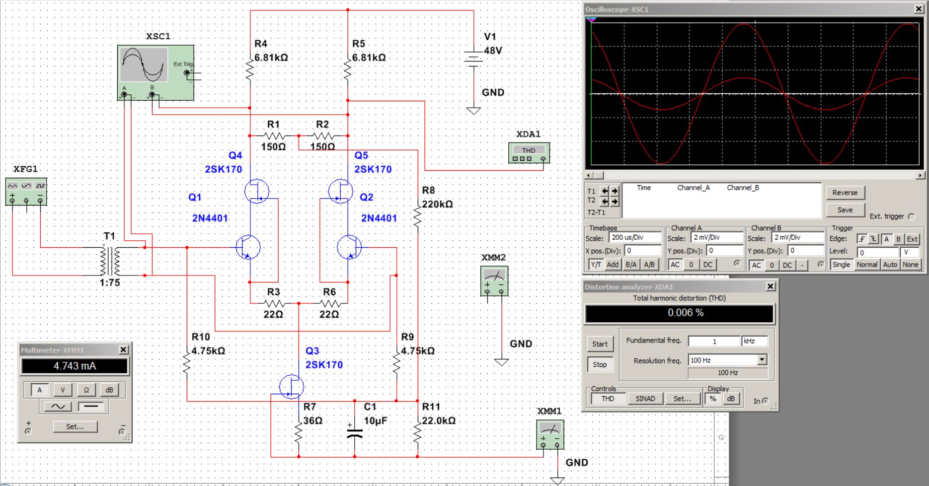

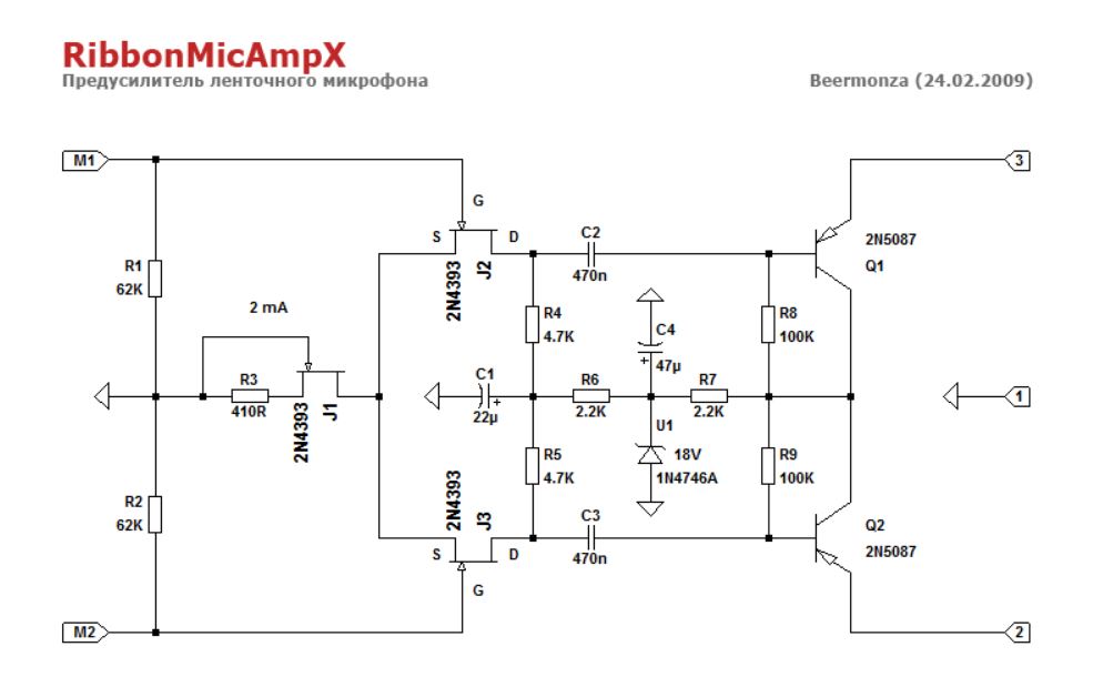

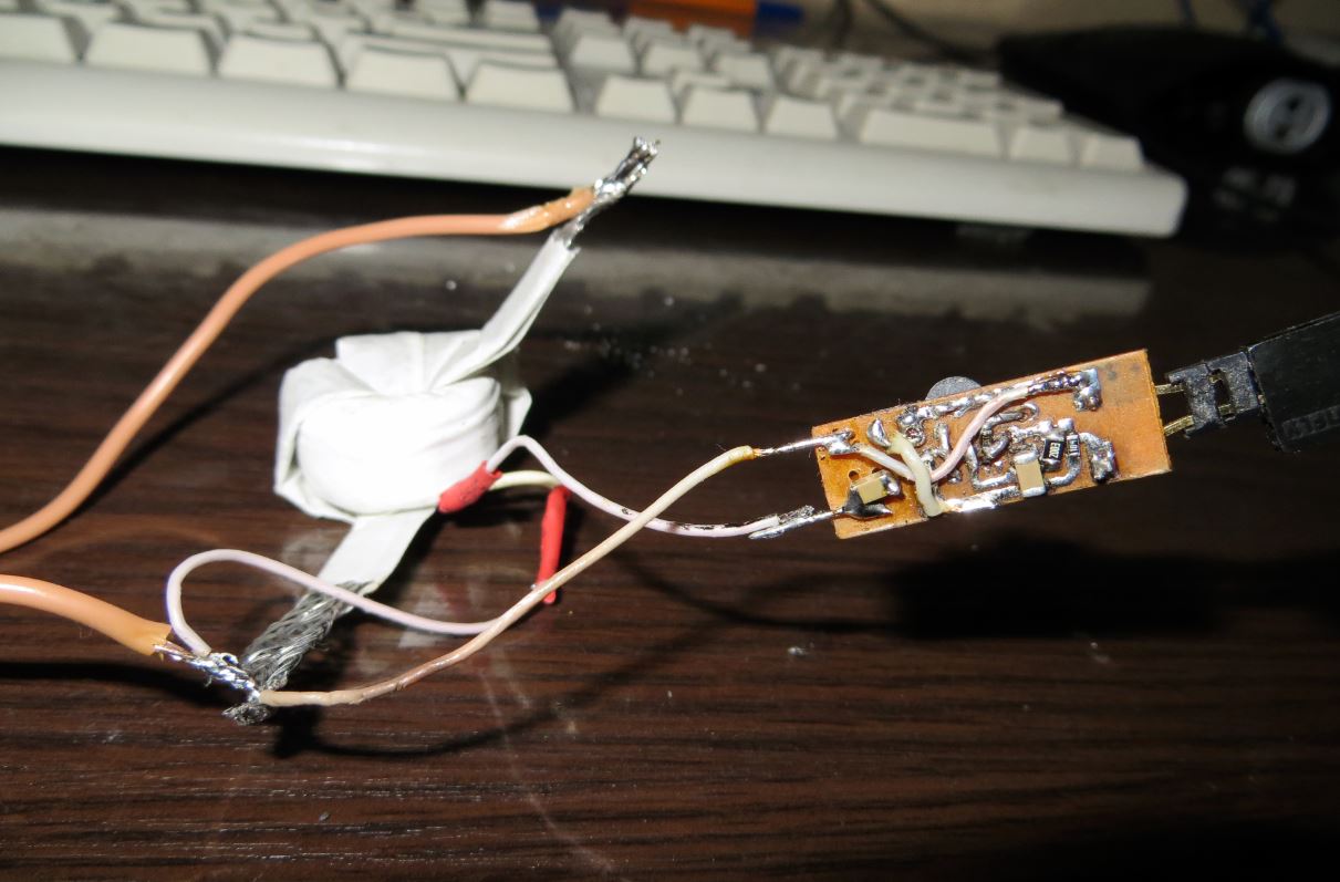

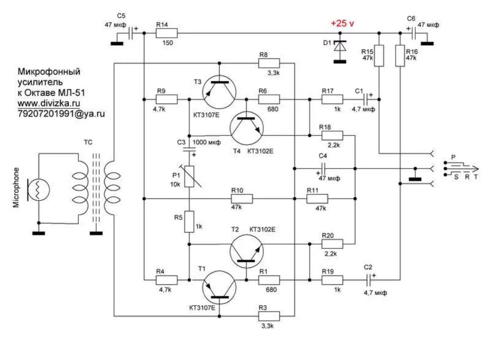

    Есть желание модернизировать под XLR вариант.
    Есть два пути - первый
    оставить штатный трасформатор и переделать предусилитель , пример схем микрофонных пред усилителей для модернизации - схемы с ТЫРНЕТА , МОЯ большая благодарность авторам схем.:
Название:	Схема МЛ-51-апгрейд     1.JPG
Название:	Схема МЛ-51-апгрейд     9.JPG
Название:	Схема МЛ-51-апгрейд    10-1.JPG
    Есть ещё несколько схем ........ с конденсаторами в сигнальной линии, без разделительных конденсаторов, есть с внешним питанием, есть на микросхемах ....... много. Реально нужен здесь совет - какую собирать схему.

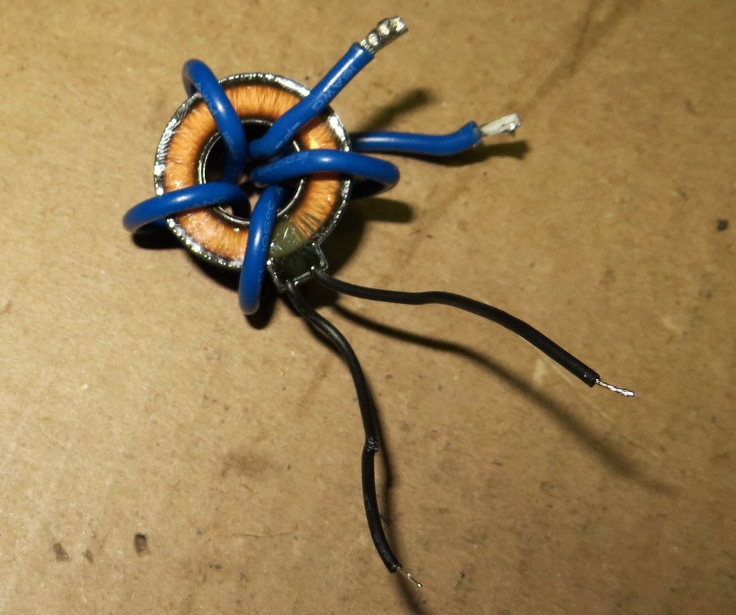

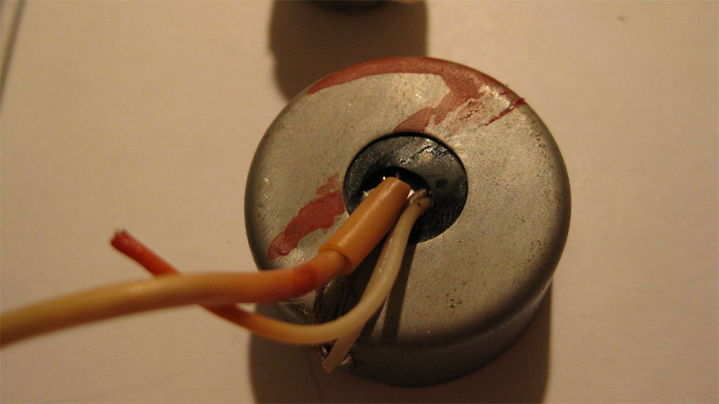

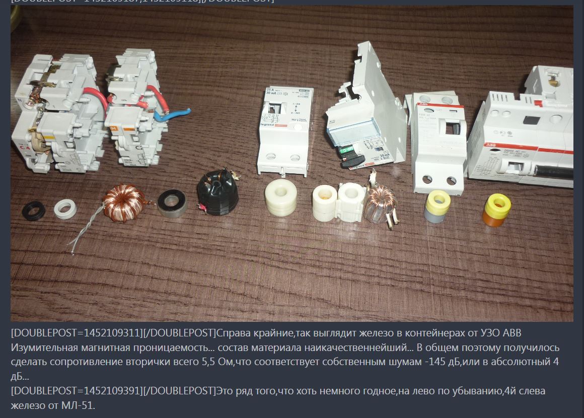

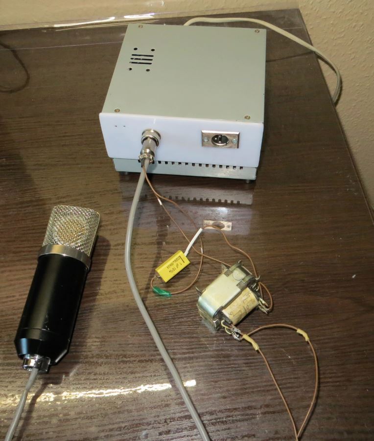

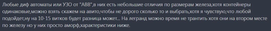

    Второй путь - это перемотка трансформатора и сборка микрофона вообще без пред усилителя
    Самый легдоставаемый, но при этом достаточно дорогой -сердечник от УЗО или дифавтомата фирмы ABB.
Название:	Транс для МЛ-51 -1.JPG
Название:	Транс для МЛ-51 -3.JPG
Название:	Транс для МЛ-51 -2.JPG
    У автора этого проекта есть экстремальный вариант трансформатора с одним витком в первичной обмотке и на удивление , с одним витком звучит гораздо лучше, только автор использовал в качестве ленты- очень тонкую аллюминиевую фольгу "ПЕТАЛЬ" ...... вообщем есть вариант по перемотке трансформатора.
    Ну и наверняка можно совместить первый и второй путь .....
    В общем , достаточно много владельцев МЛ-51, которые прошли по этому пути , поделитесь пожалуйста опытом - что делали? на чём остановились в итоге?

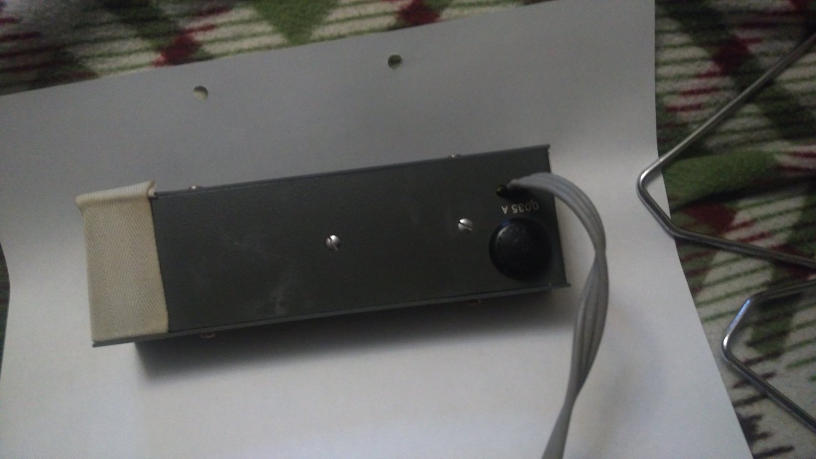

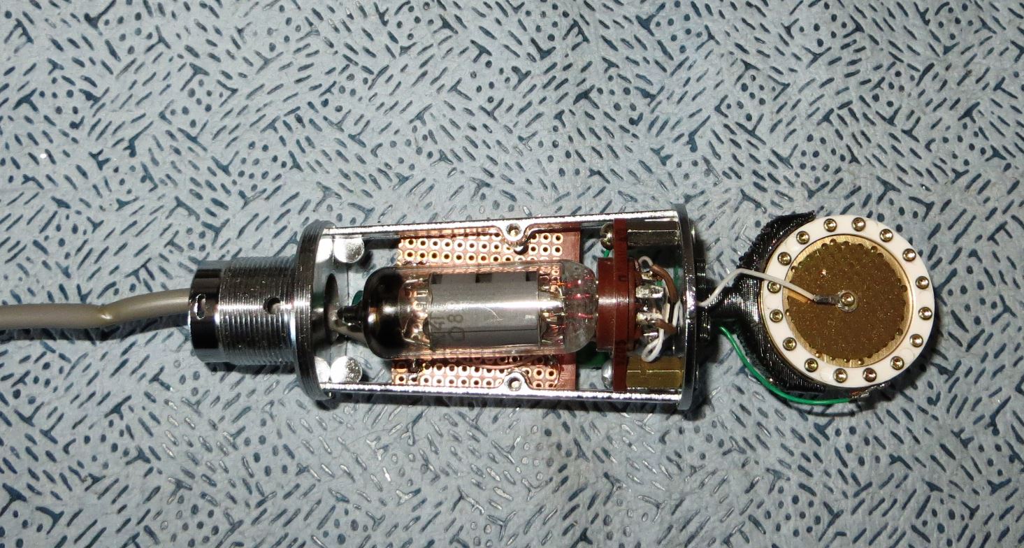

    http://diyfactory.ru/forum/index.php...opic=1291&st=0 Посмотри здесь. Тема о ленточных микрофонах началась с моей схемки, а дальше Tuvalu развил тему конкретно. Там много чего интересного по ленточникам. Нажмите на изображение для увеличения.
ID:	420194 Нажмите на изображение для увеличения.
Название:	Tuvalu 12.10.jpg

    Я в расстройстве полном. Весь выложенный объём информации утрачен....
    Стоит ли выкладывать основное Снова? Или там не было ничего нужного?

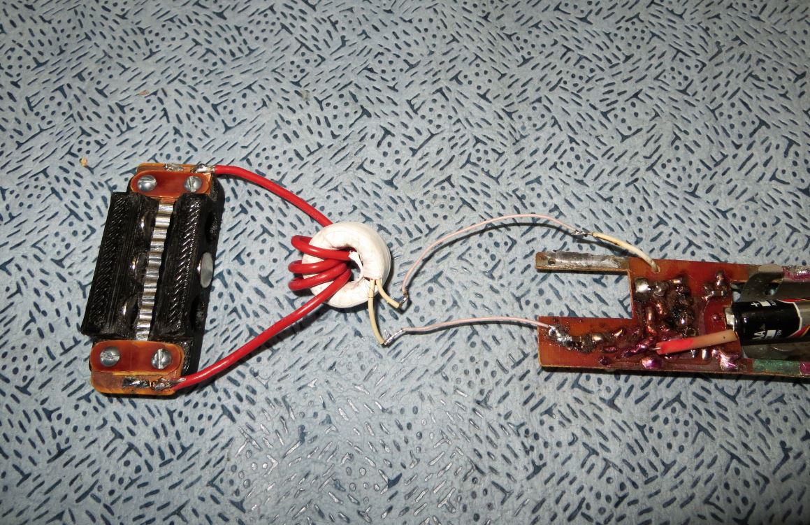

    Мл-51 замена трансформатора на трансформатор УЗО.
Название:	МЛ-51 -0- 1.JPG
    Схема для работы от фантомного питания +48 вольт и печатная плата.
Название:	Схема МЛ-51-апгрейд 11-1-2.JPG

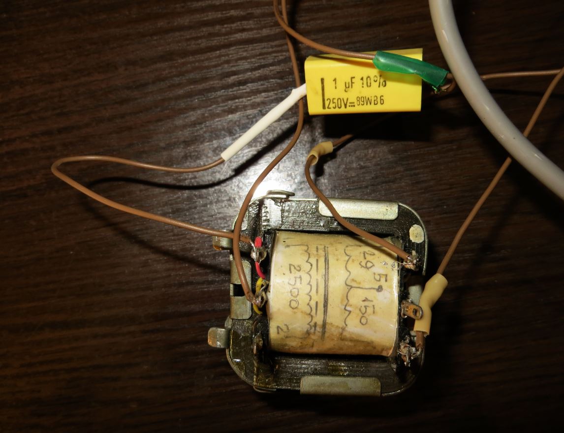

    Штатный трансформатор
Название:	Трансформатор от МЛ-51.JPG
    Трансформатор от УЗО на шнуре. количество витков в первичке получилось - 16 витков.
Название:	Транс УЗО на шнуре 1-1.JPG
    Финальный вид.
Название:	МЛ-51замена трансформатора на УЗО  4.JPG
Название:	МЛ-51замена трансформатора на УЗО   3.JPG
Название:	МЛ-51замена трансформатора на УЗО  5.JPG

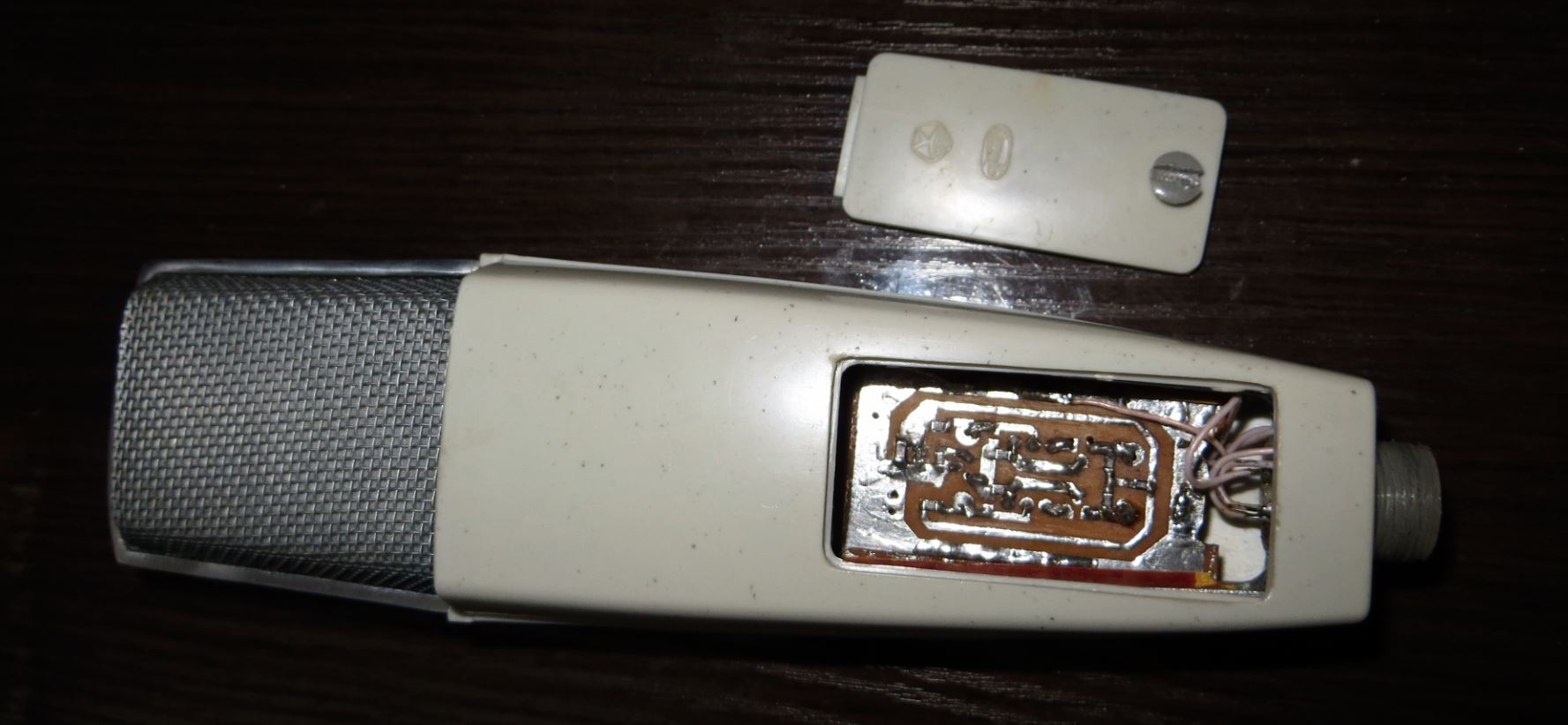

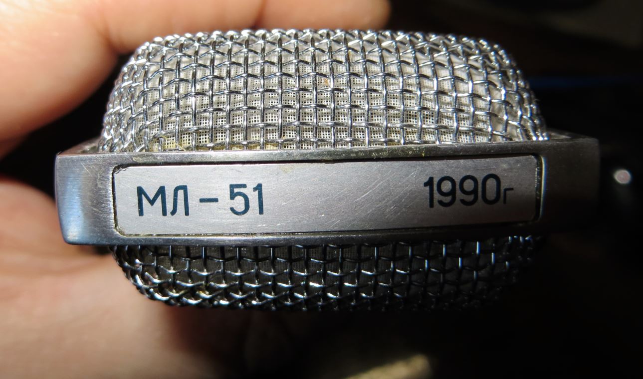

    МЛ-51 1990 года выпуска.
Название:	МЛ-51 1990 гв __6   23 04 2022.JPG
    Замена конденсаторов, пропайка "соплей, исправление подпайки проводов "земли" и "и соединения с копусом". На заводе также забыли припаять одно сопротивление. У трансформатора первичная обмотка была припаена проводом с , которого не была зачищена лаковая изоляция.
Название:	МЛ-51 1990 гв __8   23 04 2022.JPG
Название:	МЛ-51 1990 гв ___ 1   23 04 2022.JPG
Название:	МЛ-51 1990 гв __10   23 04 2022.JPG
    Тестовый ролик ленточного микрофона МЛ-51 1990 года выпуска со штатным предусилителем после ремонта.

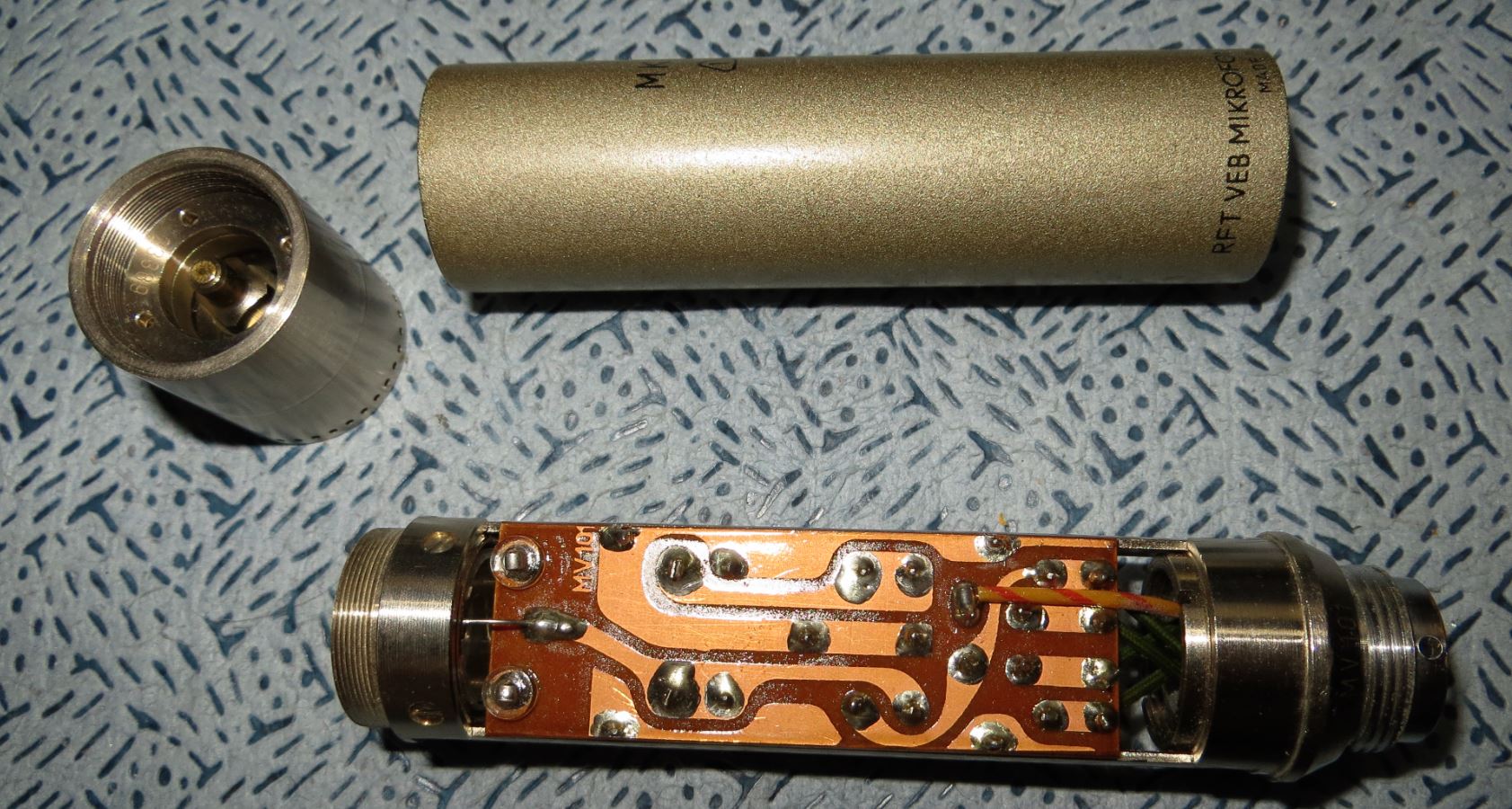

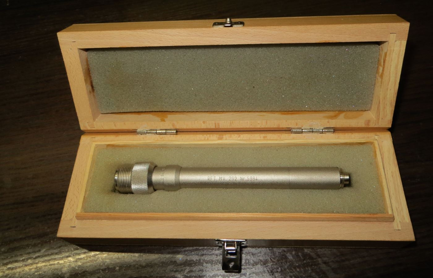

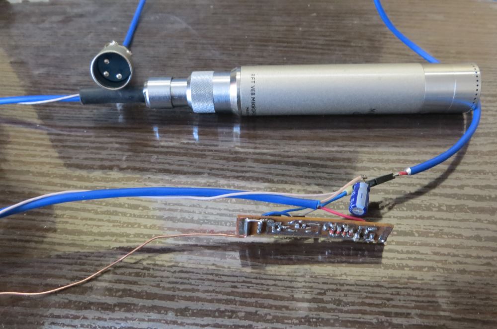

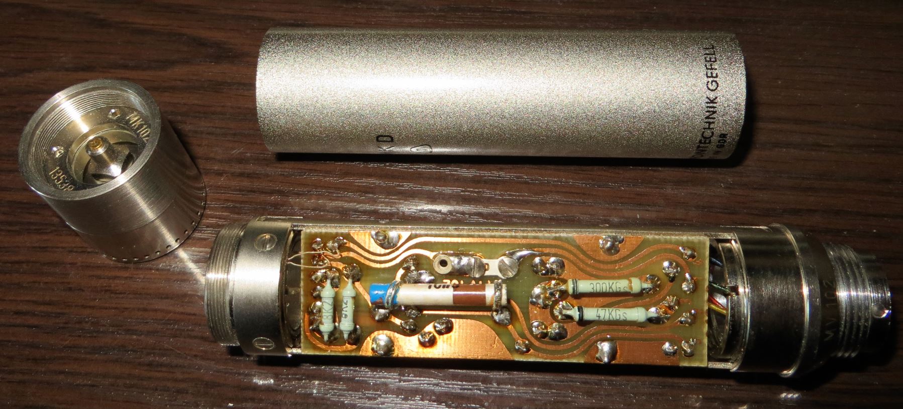

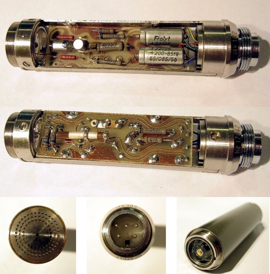

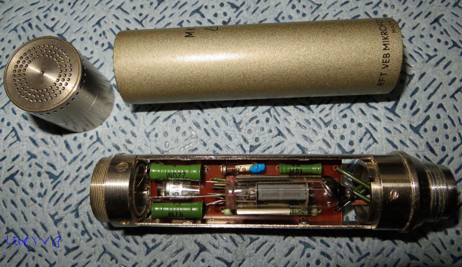

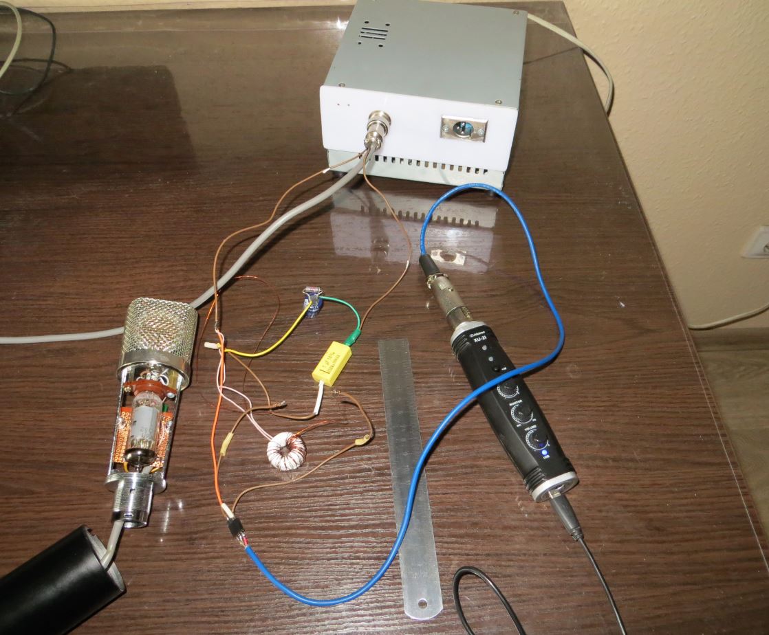

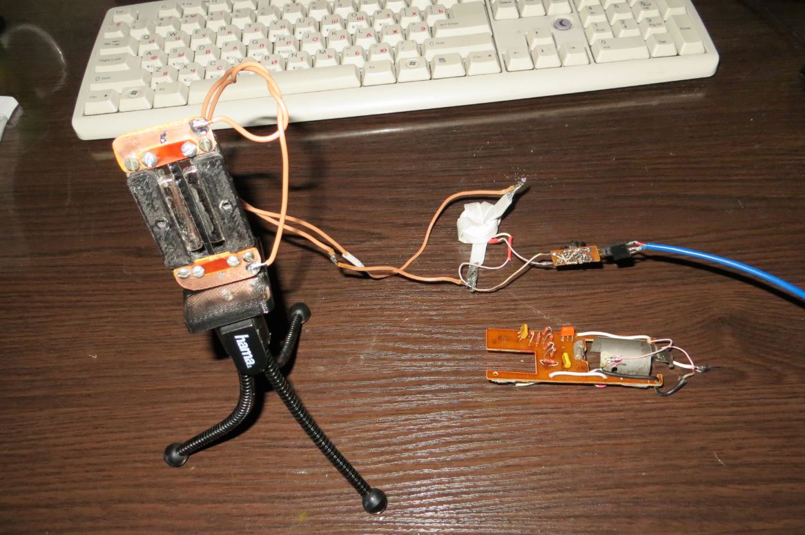

    В теме выкладываю не только информацию про ленточные микрофоны , но и ремонты конденсаторных микрофонов.

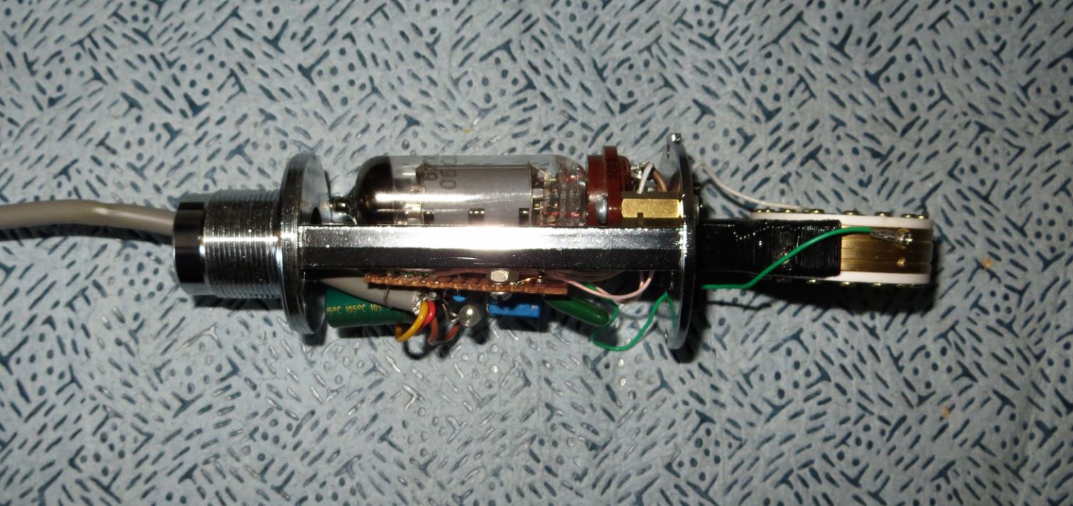

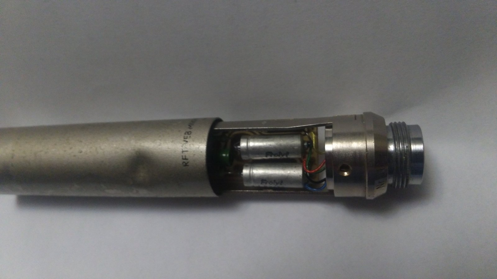

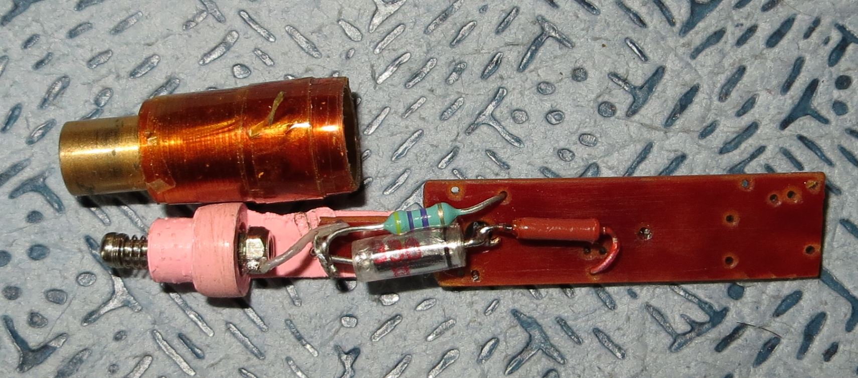

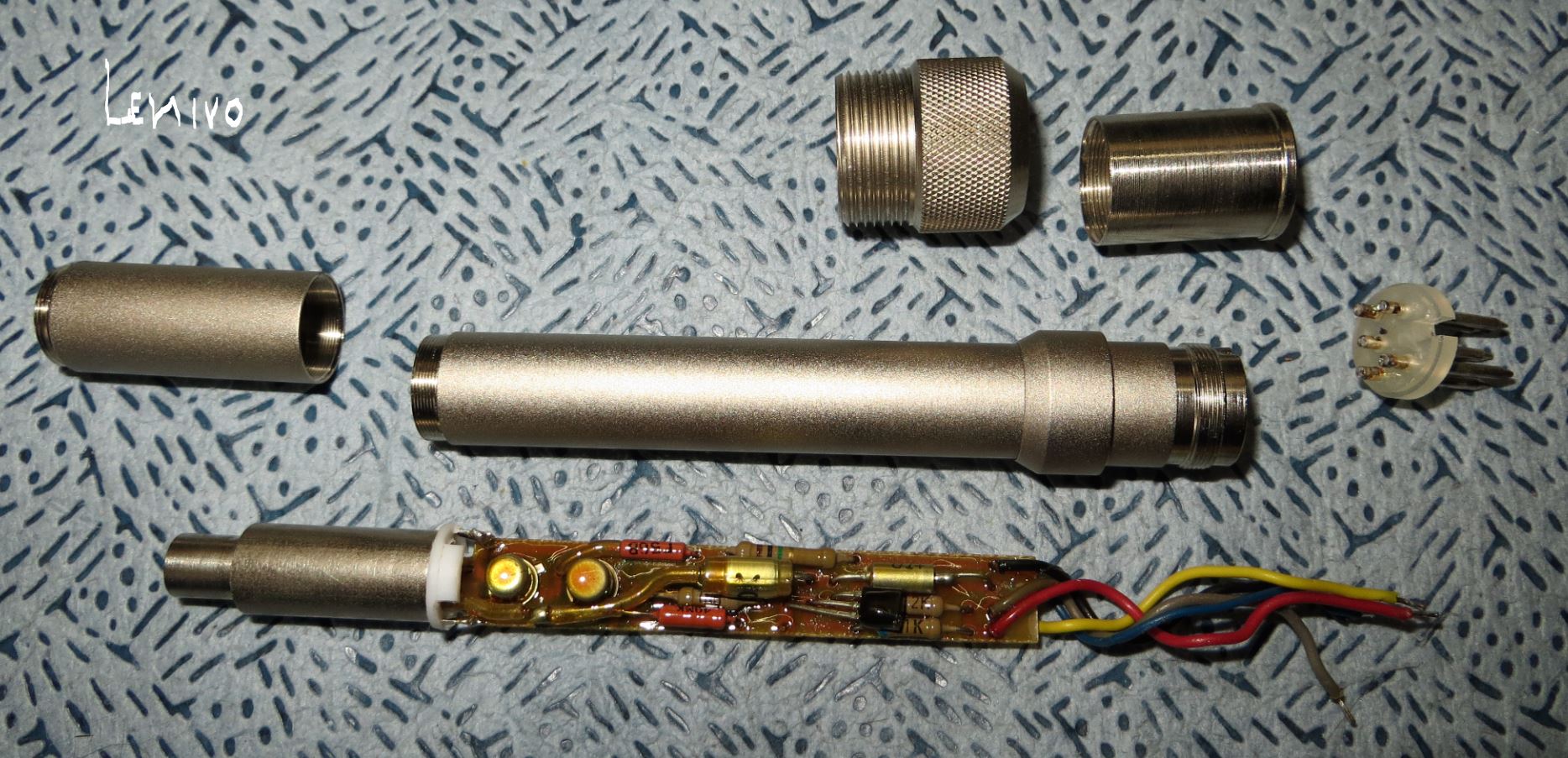

    Микрофон RFT MV202 - подходят капсюли 1/2 дюйма Bruel&Kjaer 4133 и Bruel&Kjaer 4134.
    Микрофон достался в хорошем косметическом состоянии и убитой временем электросхемой.
Название:	RFT MV202 -1  11 05 2022.JPG
Название:	RFT MV202 -4  11 05 2022.JPG
Название:	RFT MV202 -6  11 05 2022.JPG
Название:	RFT MV202 -8  11 05 2022.JPG

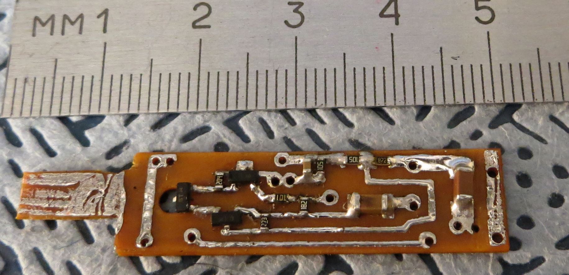

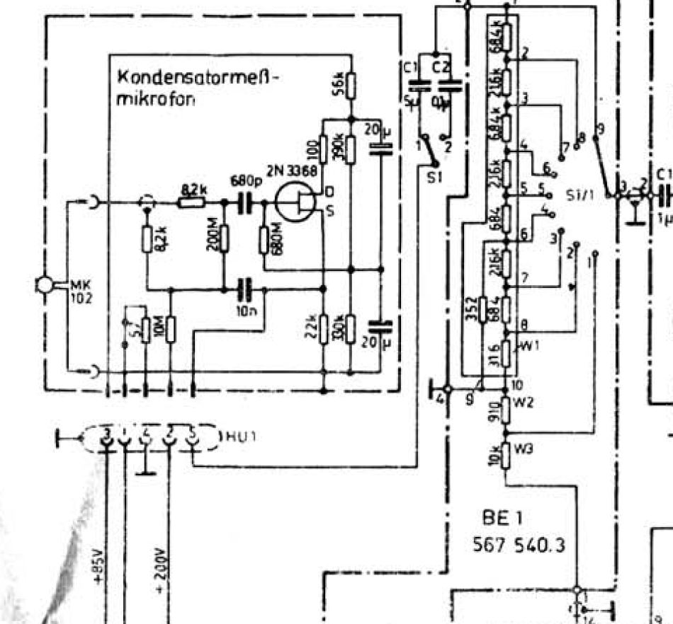

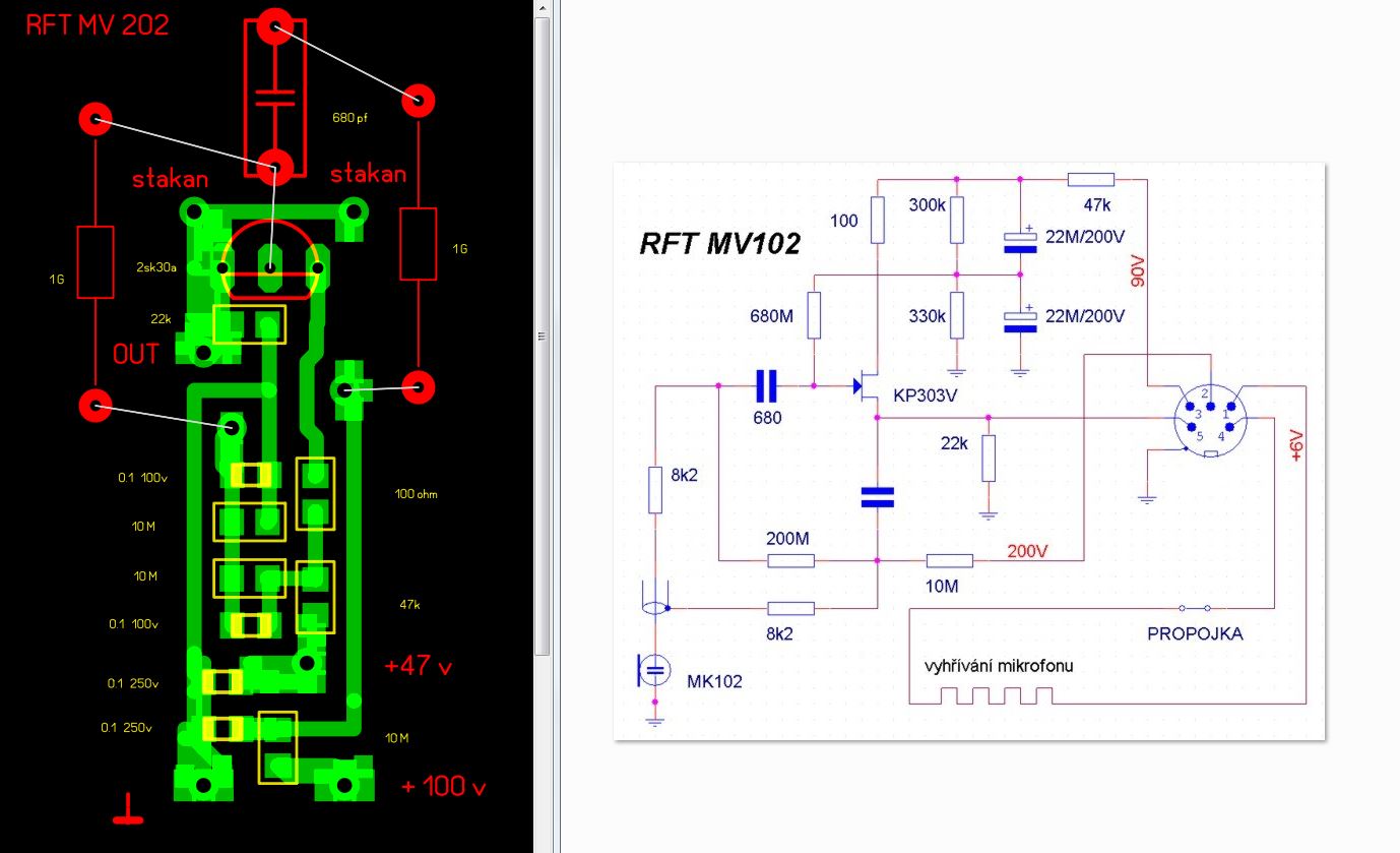

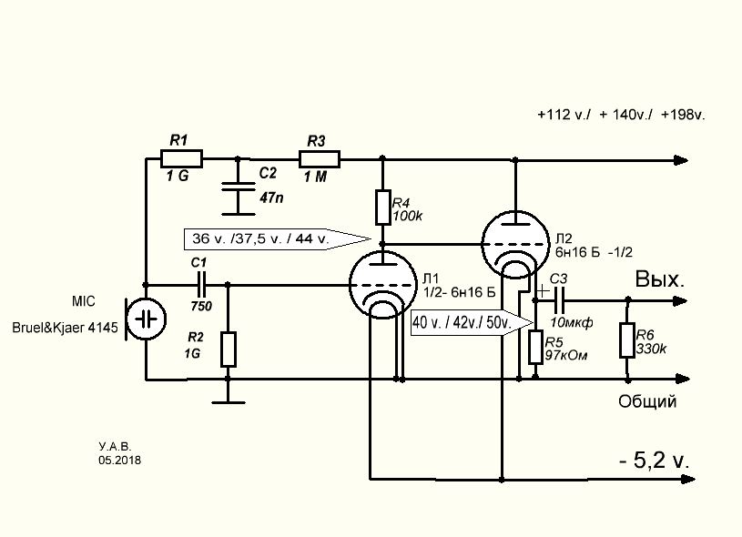

    Схему не нашёл - решил сделать по аналогии со схемой RFT MV102.
    Со старой платы взял конденсатор - который стоит сразу после капсюля и два резистора по 470мОм - это было обусловлено габаритными размерами деталей - те детали, которые есть у меня не входят по габаритным размерам в этот корпус.
Название:	RFT MV202 -10  11 05 2022.JPG
Название:	RFT MV202 -11  12 05 2022.JPG
Название:	RFT MV202 -12  12 05 2022.JPG
    Запитано от Внешней звуковой USB карты ALctron XU-2-mkII с фантомным питанием стандарта +48 вольт (реально +38 вольт). Для подключения собран кабель с умножителем напряжения 100 вольт для поляризации капсюля и разделительным конденсатором на сигнальной линии конденсатор состоит из трёх параллельных конденсаторов WIMA FKP 1,6 мкф 63 вольта, электролит Ничикон 47 мкф 50 вольт, фольговый полистирол 1000 пф 63 вольта. питание предусилителя напрямую фантомным питанием карты +38 вольт.
    Тестовый аудиоролик Микрофон RFT MV202 - с капсюлем 1/2 дюйма Bruel&Kjaer 4134. Запитано от Внешней звуковой USB карты ALctron XU-2-mkII с дополнительным блоком умножителя напряжения и разделительным конденсатором на сигнальной линии.
    https://disk.yandex.ru/d/YKq3GeUkDAMzRQ

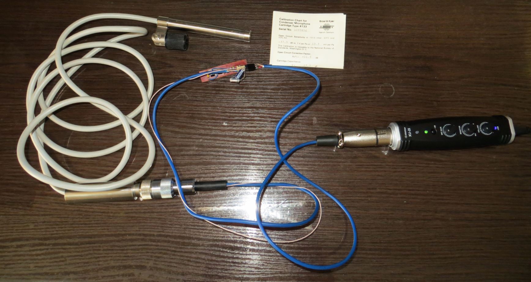

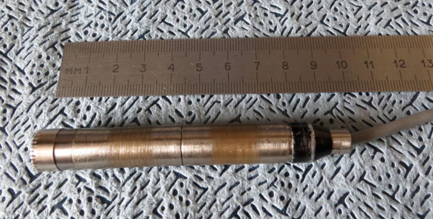

    Фото умножителя без корпуса
Название:	Bruel_Kjaer_4133_RFT_MV201_умножитель_100 вольт_AlctronXU-2mkII_ 1_ 28 04 2022.JPG
    Фото данный умножитель в пластиковом корпусе подключен к микрофону RFT MV102
Название:	Умножитель на шнуре для RFT MV102 MK102 под Фантом 48 вольт.JPG

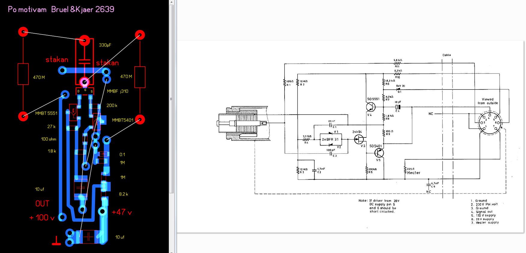

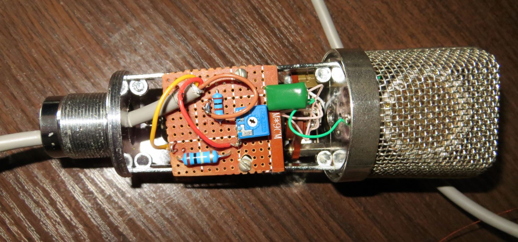

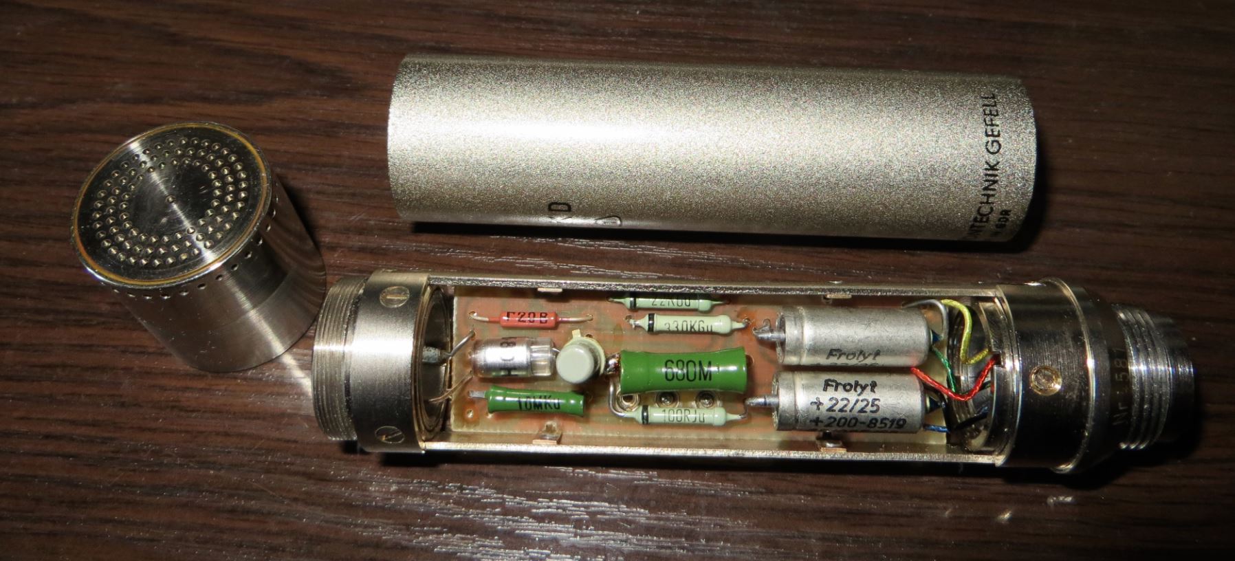

    Собрал микрофон в корпусе Bruel&Kjaer 2639 - близко к оригинальной схеме - заменил выводные резисторы на СМД и поставил современные СМД транзисторы. Также мне понравилось решение в оригинальной схеме на плате делать питание капсюля - я этот узел переделал на проверенный вариант...
Название:	B&K2639 -clon 1.JPG
    ---------- Сообщение добавлено 16:27 ---------- Предыдущее сообщение было 16:11 ----------
    Корпус сильно покоцанный - так развинчивается он в обратную сторону.... Ну и видать его пытались развинить с помощью подручных средств в нормальном направлении - и содрали всё покрытие. Мне он достался в таком виде -пустой корпус. Лежал в долго - всё руки до него не доходили и не было решения как его запустить. Слишком корпус маленький . А с ремонтом и запуском микрофона RFT MV202 - всё решение по этому микрофону сложилось и микрофон собрался в течении недели..

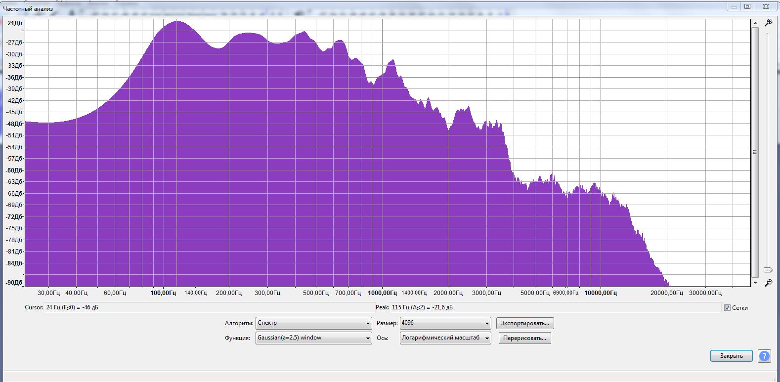

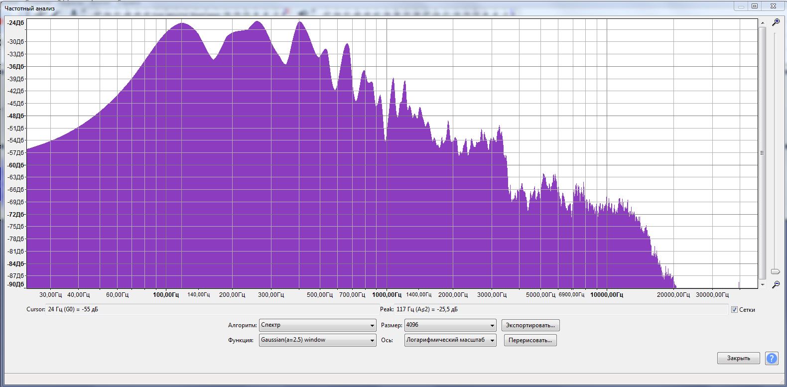

    Тестовый ролик - Капсюль 1/2 дюйма Bruel& Kjaer 4134 и самодельный предусилитель по мотивам предусилителя Bruel& Kjaer 2639. С питанием от внешней звуковой карты Alctron XU2-mkII - предусилитель запитан со звуковой карты фантомным питание +38 вольт. На шнуре сделан блок умножителя напряжения до 100 вольт для поляризации капсюля и разделительный конденсатор на сигнальной линии.
    https://disk.yandex.ru/d/DJwBJU81HvW3bA
    Можно сравнить с предыдущим пред усилителем на одном транзисторе - капсюль, шнур с умножителем и разделительным конденсатором и звуковая карта -одинаковые - разница только в предусилителях.

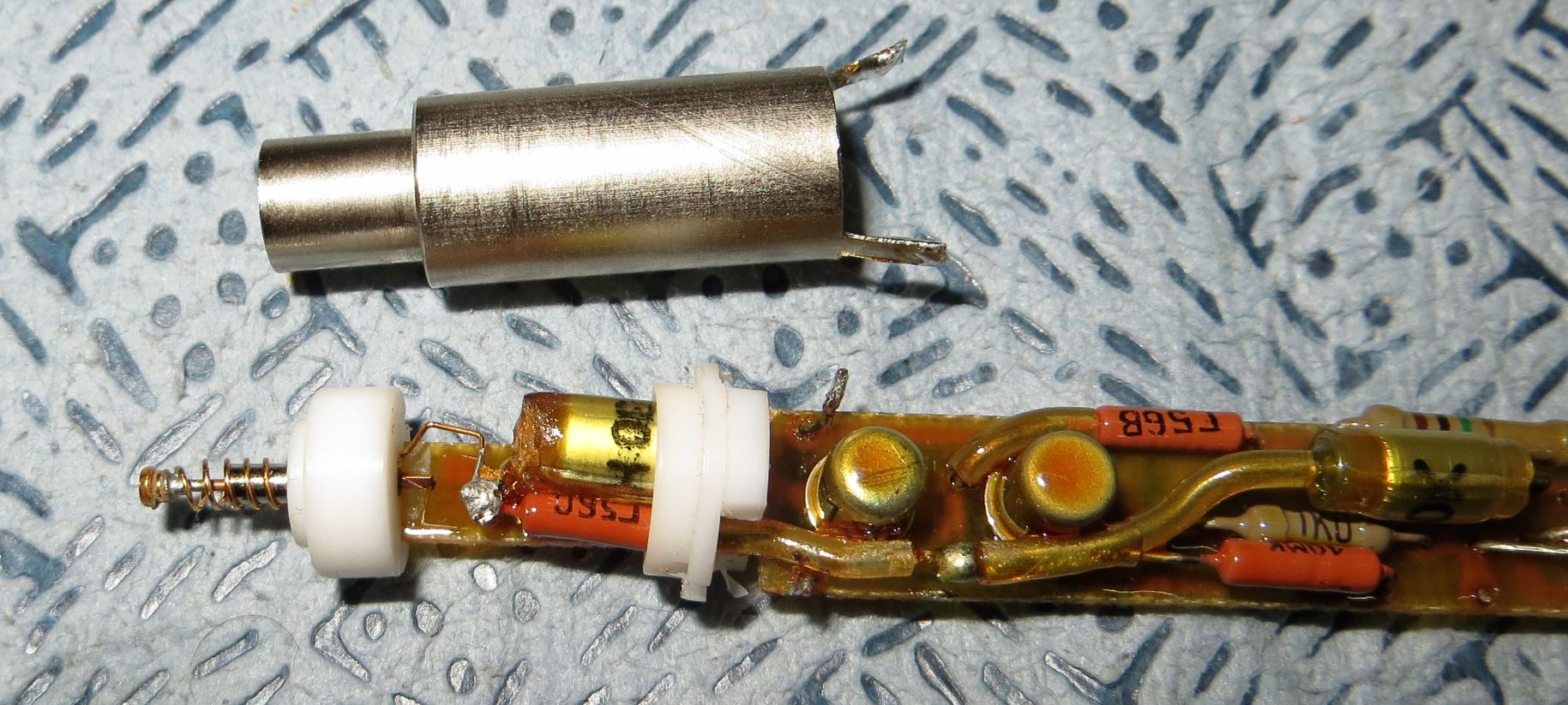

    По умолчанию Re: Ленточные микрофоны. Ремонт. Модернизация. Изготовление новых.
    Так как большая часть темы из-за сбоя сервера форума стерлась, то част материала приведу по ссылкам на статьи, которые написал по микрофонам и материалам которые обсуждались здесь на форуме.... Жаль конечно... в статьях выжимки и многих моментов нет.
    На 3-х транзисторах больше понравился, с-с-с-с-ок побольше, но и детальность выше.

    Оригинальная схема GEFELL RFT MV102 с капсюлем MK102.
Название:	RFT MV102 -оригинальная схема.JPG
    Адаптированная схема чуть более ранней версии данного микрофона - другой транзистор и немного сопротивления разные. Взято спросторов интернета с чешского сайта...
Название:	RFT MK102.jpg
Название:	RFT MV102 - 2.JPG
    Фото моего RFT MV102
Название:	RFT MV102 MK102    1    19 04 2022.JPG
Название:	RFT MV102 MK102    2    19 04 2022.JPG
    Микрофон был в отличном косметическом состоянии, но имел трещины на плате.
    Восстановил и запустил.

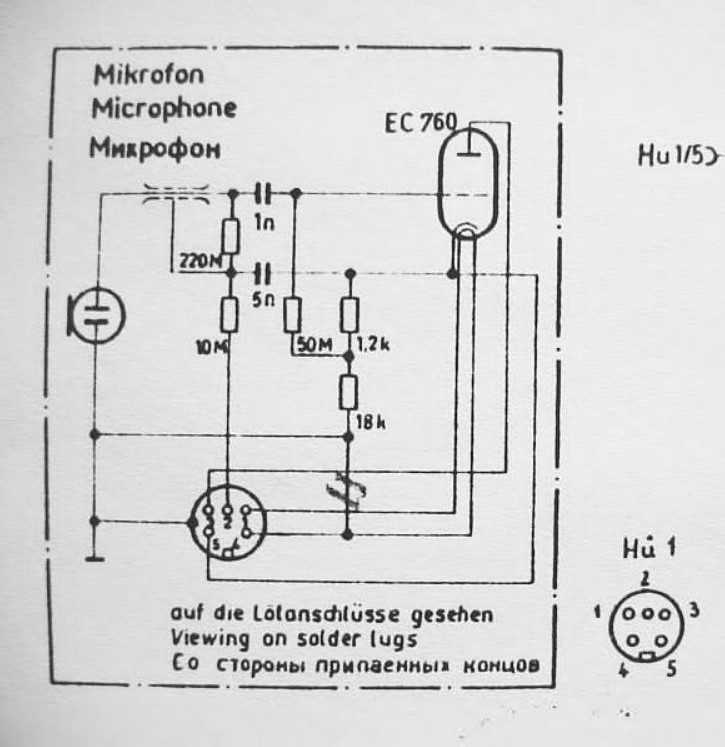

    Ламповый микрофон GEFELL RFT MV201 с капсюлем MK102 на лампе EC760
    Микрофон также не запустился сразу пришлось проводить обслуживание и устранять шумы. Микрофон запускался с пред прогревом лампы на минимальных напряжениях и минимальном накальном напряжении... Чтоб заработал пришлось довольно долго повозиться с ним.
Название:	RFT MV101 1.JPG
Название:	RFT MV101 2.JPG
Название:	RFT MV101 MK102.JPG
    Запускал с линейного трансформаторного блока питания, тразнисторный микрофон с о звуковой карты с фантомным питание +48 вольт + умножитель для поляризационного питания.
Название:	RFT MV101 4 28 04 2022.JPG
Название:	RFT MV102 Умножитель на 100 вольт 1.JPG

    Ламповый больше понравился, хоть он и больше "цикает" (на мой взгляд, звук более детальный), а транзисторный слекга подгуживает.

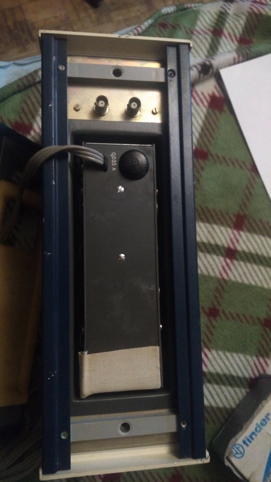

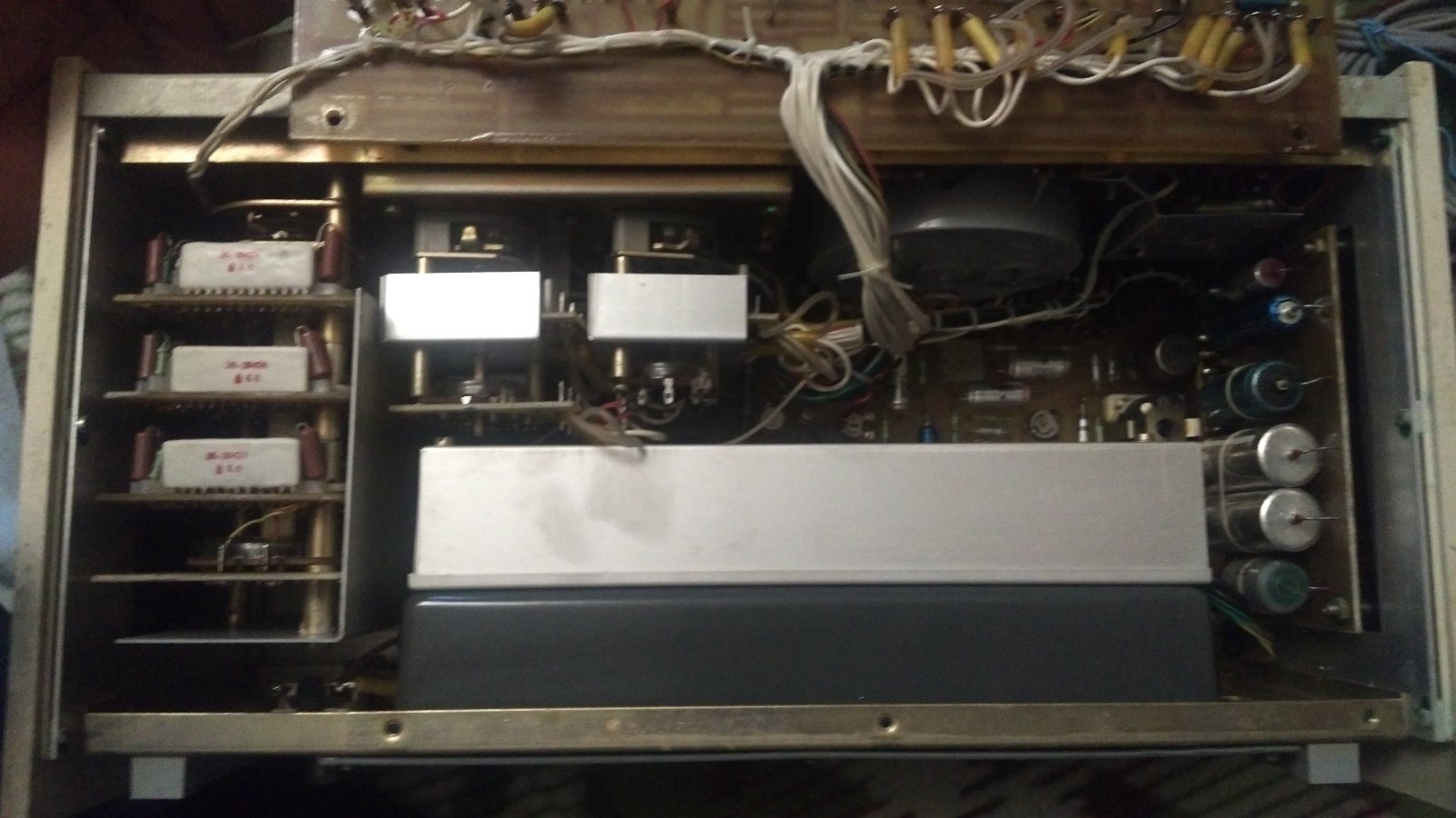

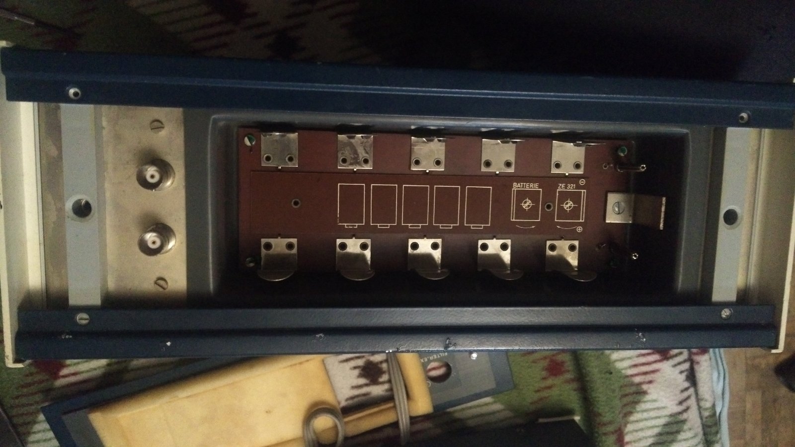

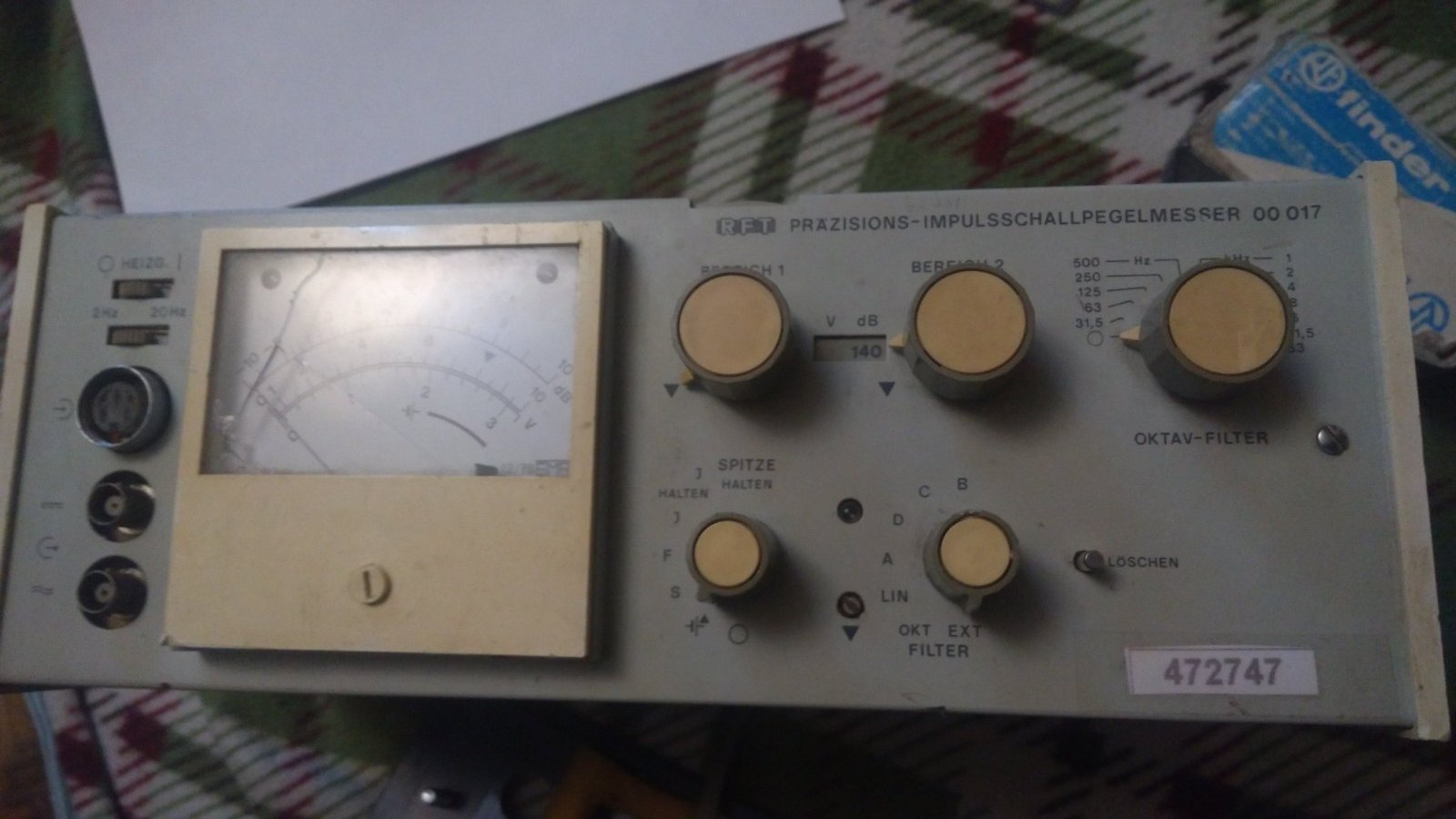

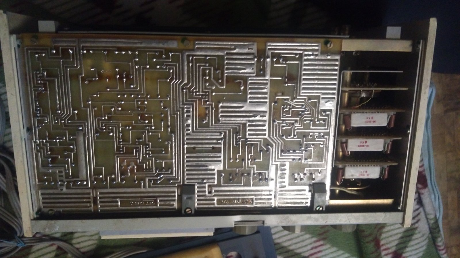

    С разрешения автора темы публикую фото измерителя RFT 00017 (Robotron), микрофон MV-102, капсюль MK-102. Вкратце: на микрофоне вмятина, поэтому разобрать до конца не получается. В отсек для батареек вставлен сетевой блок питания, справа на плате БП два штыря, на них и надевается блок. Работоспособность пока не проверял за отсутствием энергии и времени)).

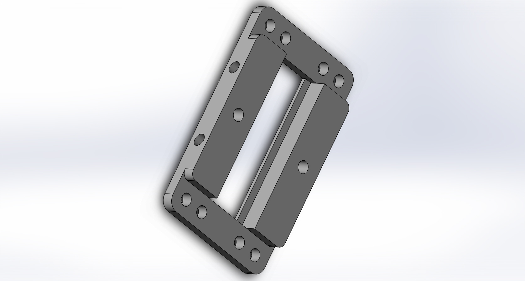

    Самодельный ленточный микрофон.
    Повторю -из-за падения сайта большая часть экспериментов пропала.
    Выкладываю снова основные моменты.
    Это примерно третья конструкция - более менее удачная. Рама напечатана на 3D принтере. Магниты неодимовые 5мм + 5 мм +30 мм - это максимальные магниты (форма-бруски) которые мог купить из наличия в магазине. Предыдущая попытка была на цилиндрических магнитах - неудачная-на второй картинке. Лента - оформительская фольга "ПОТАЛЬ" очень тонкая -очень трудно с ней работать, но работает хорошо. Фольга из конденсаторов-очень толстая и не работает как надо.

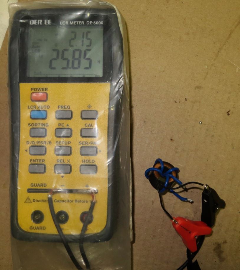

    Трансформатор - использовал на пробу три трансформатора - штатный от Октава МЛ-51+ его заводская плата предусилителя. Трансформатор не подошёл по параметрам - а перематывать его не хочется.
    Второй вариант -трансформатор от УЗО (автомат, применяемый в квартирных электро-щитках). Но индуктивность маленькая со штатной обмоткой -около двух генри -пришлось доматывать до 6 генри - ещё 200 витков - первичка два или три витка - экранной серебряной оплёткой от провода с щупа осциллографа . Перепробовал разные оплётки -чисто медные, лужёные оловом, никелированные и посеребренные. Последние показали самый лучший результат. Оплётка расплющивается в ленту 8 мм и оборачивается малярным скотчем - из неё делается 2 или три витка. - Звук ясный и хороший - основной минус - не хватает НЧ.
    Третий вариант - трансформатор от УЗО на шнуре от водонагревателя - там индуктивность первичной обмотки 25,8 генри. Вторичная обмотка залита эпоксидкой. Нужно наматывать только вторичную обмотку. Для данного микрофона лучший вариант - 8 витков двойным проводом -диаметром 1 мм в лаковой изоляции.

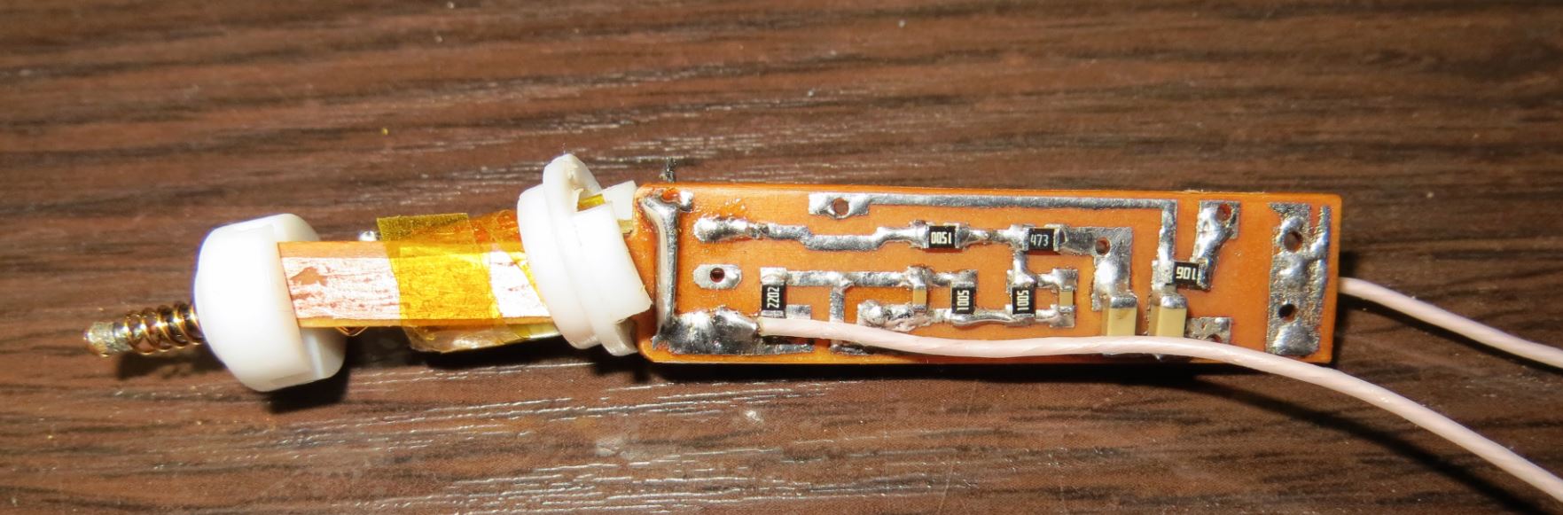

    Предусилитель. Сперва использовал штатный от ленточного микрофона Октава МЛ-51 - но он неудобный, так ка требует использовать батарейное питание и он большой по габаритам. Поэтому использовал усилитель КОМБИ- 3Т из соседней темы. Добавил только транзистор на вход от электретного капсюля.
    Вариант с цилиндрическими магнитами - работал, но плохо. Неудачный опыт.
Название:	Транс УЗО 1.JPG
    Текущий вариант ленточного микрофона с предусилителем КОМБИ-3Т. Рядом лежит плата предусилителя от микрофона Октава МЛ-51 - для сравнения габаритов. Трансформатор и плату - требуется экранировать для снижения фона. Я просто обматываю пищевой фольгой и заземляю на корпус.
Название:	Самодельный ленточный -вариант 2-3 от 24 04 2022.JPG
Название:	Самодельный ленточный -предусилитель КОМБИ-3Т 1 от 24 04 2022.JPG

    Трансформатор от УЗО на шнуре со своей одной из штатных первичных обмоток. Первичных обмоток четыре -таких же по длине. Остальные сняты, чтобы было видно вторичную обмотку.
Название:	Транс УЗО на шнуре 2.JPG

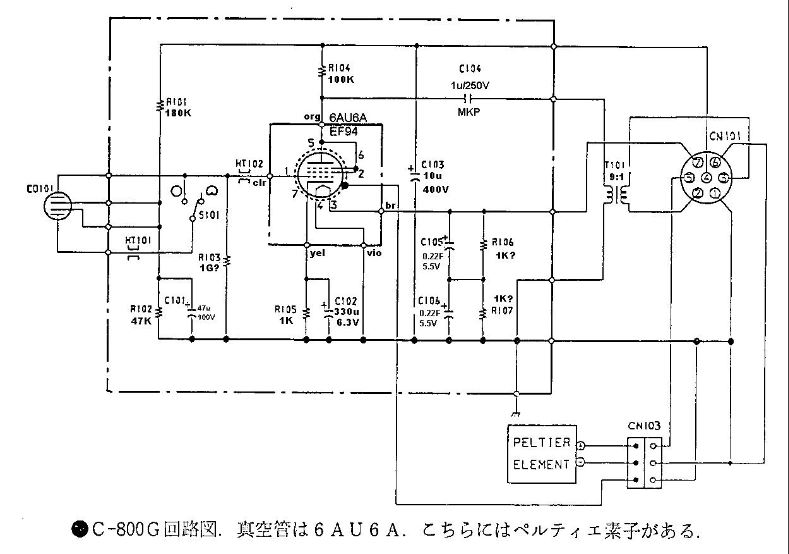

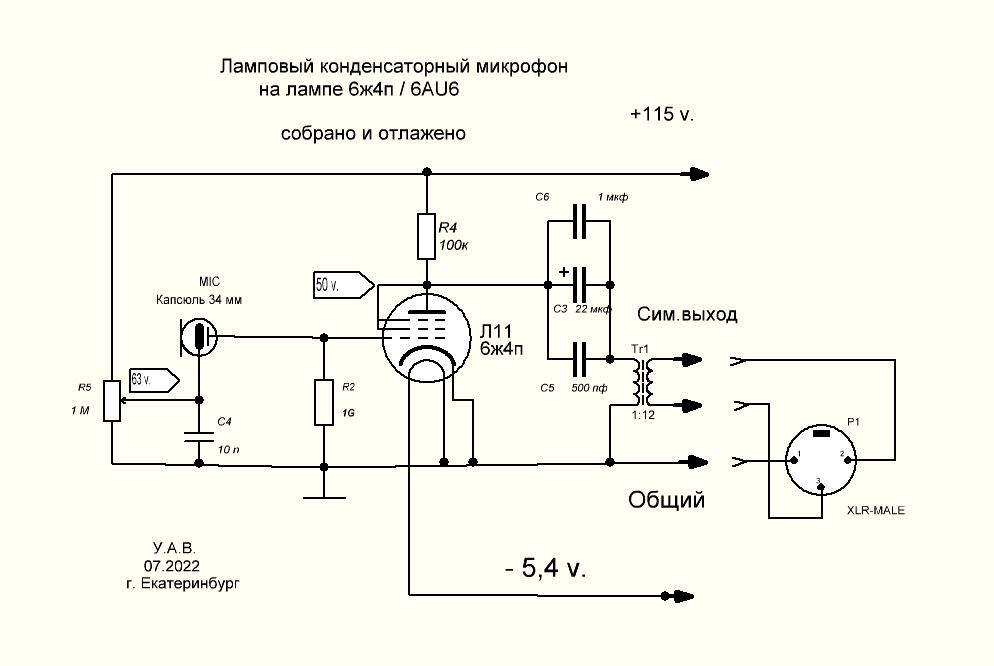

    Ламповый микрофон. На 6ж4п - аналог 6AU6.
    Собрал первый макетный вариант для отладки.
    Есть известные схемы ламповых микрофонов СОНИ на этой лампе.
Название:	SONY C-800G   - 6AU6.JPG
    Пока едут детальки к другим проектам решил собрать отладочный макет микрофона из деталей, которые есть в наличии - из того, что было из того слепил.
Название:	6ж4п - 1  30 06 2022.JPG
Название:	6ж4п - 2  30 06 2022.JPG
Название:	6ж4п - 3  30 06 2022.JPG
Название:	6ж4п - 4  30 06 2022.JPG

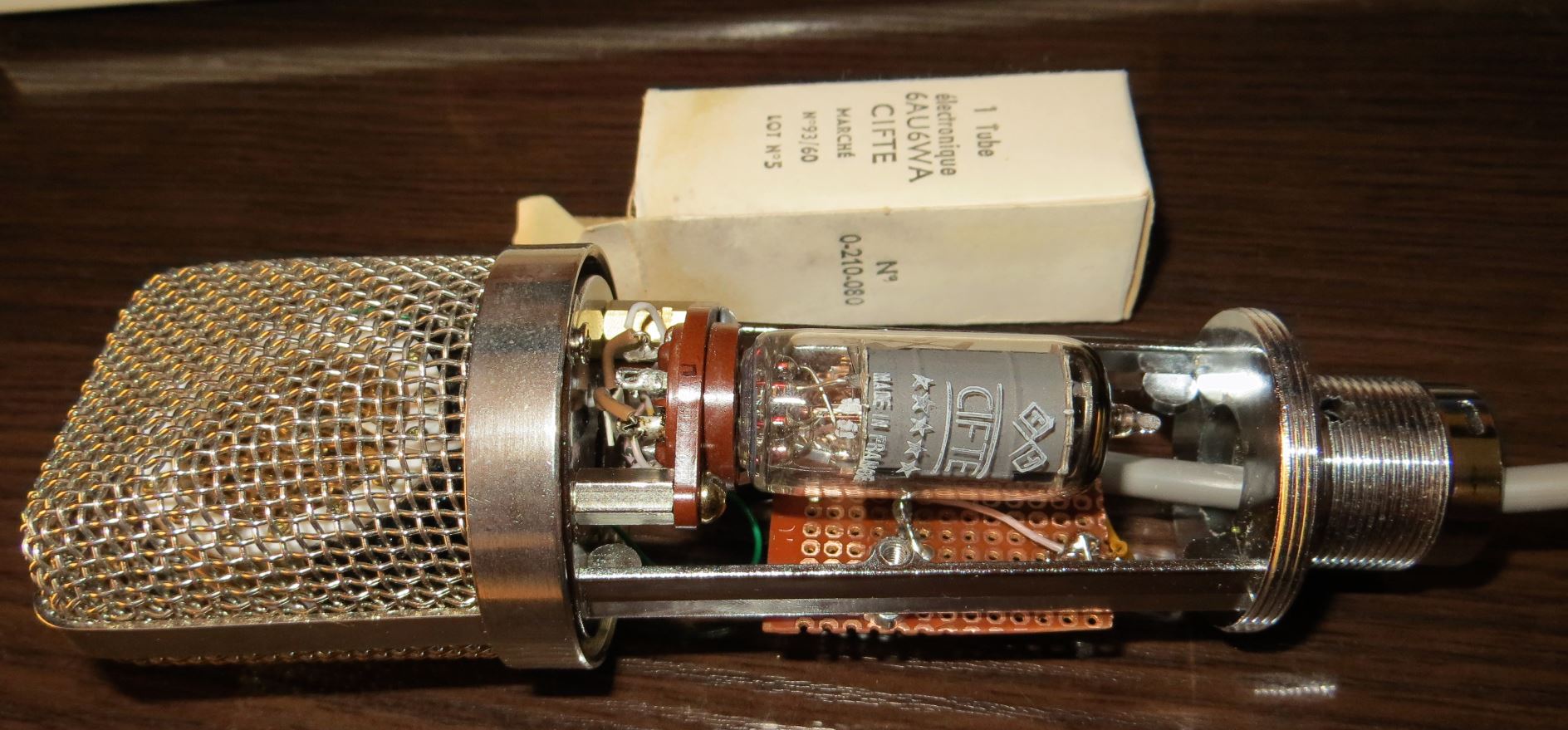

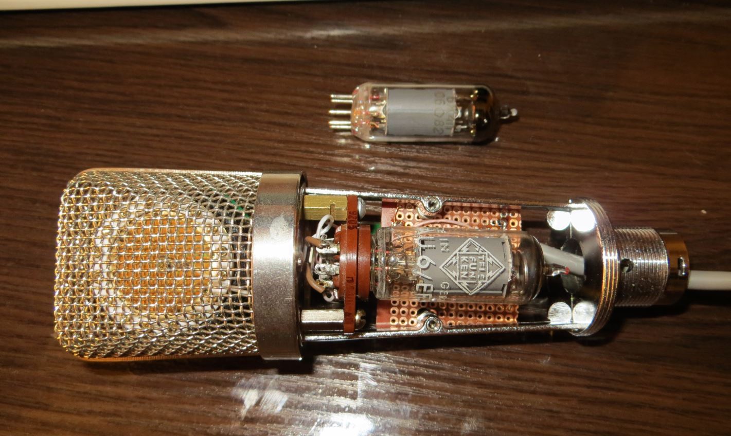

    Это на лампе СССР - 6ж4п. Импортные лампы есть - США-Сильвания, Телефункены, французские лампы. Трансформатор в корпус не влез - поэтому с миниатюрным трансформатором пока заморачиваться не стал -поставил просто подходящий по параметрам - от военной связной аппаратуры - качество у не очень высокое. Линейный блок питания на трансформаторе с дросселем - он у меня универсальный - для многих ламповых микрофонов его использую..
Название:	Ламповый микрофон 13     12 05 2018  .JPG
Название:	Ламповый микрофон 14     12 05 2018  .JPG
    Первый запуск.

    На прошлой неделе собрал свой первый лампач. Вообще первая ламповая конструкция.

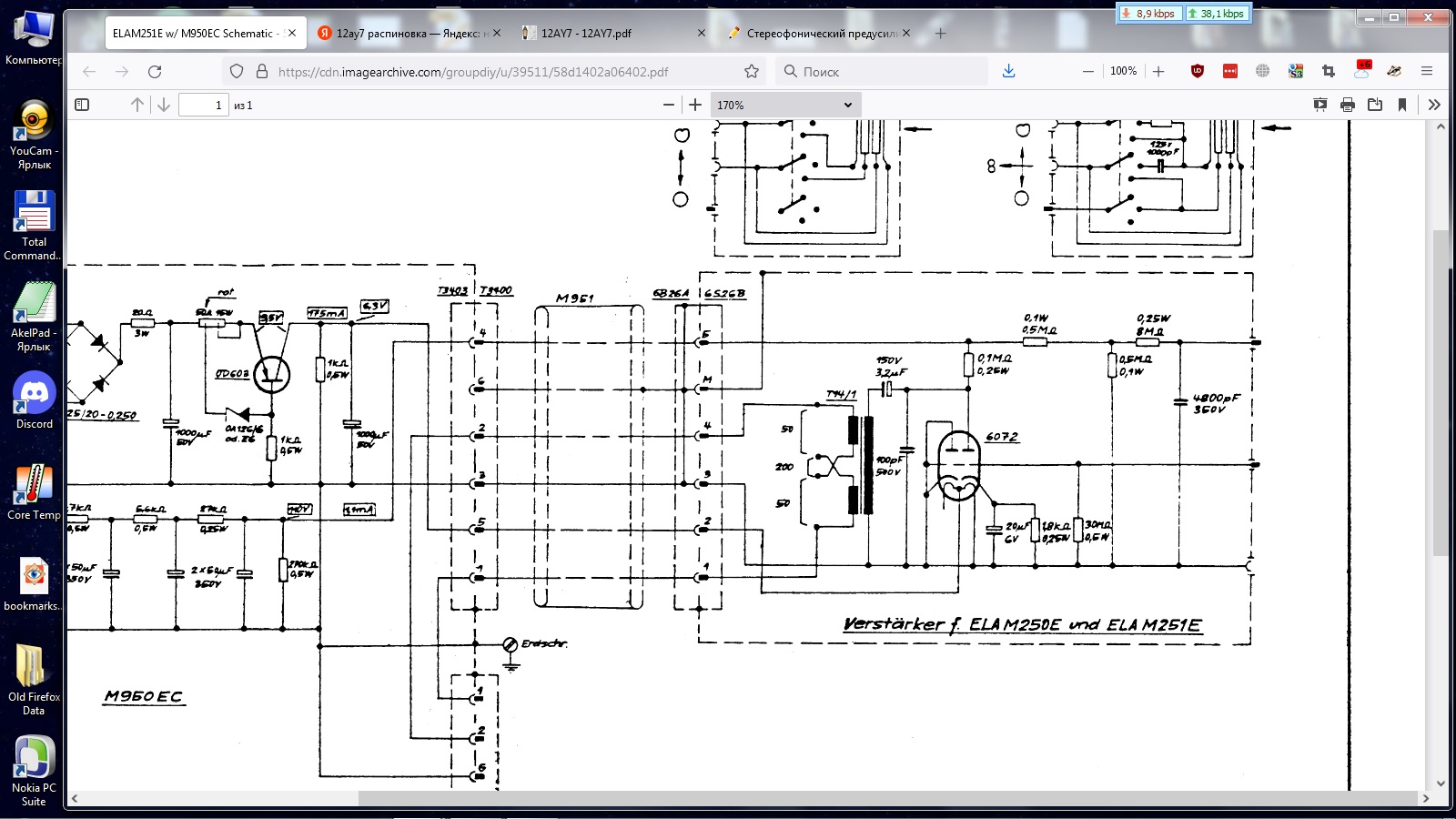

    Выбрал по очевидным мне причинам схему Telefunken ELA M251:
    На GroupDIY нашел "облегченную" схему под кардиоидный капсюль:

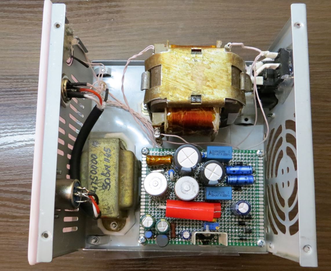

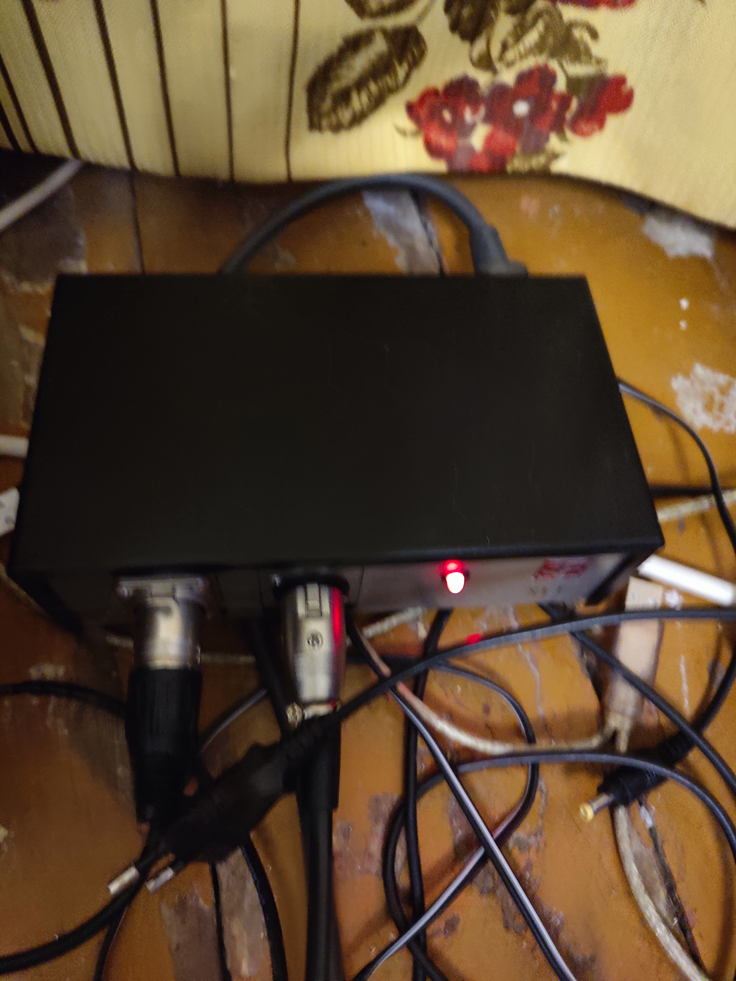

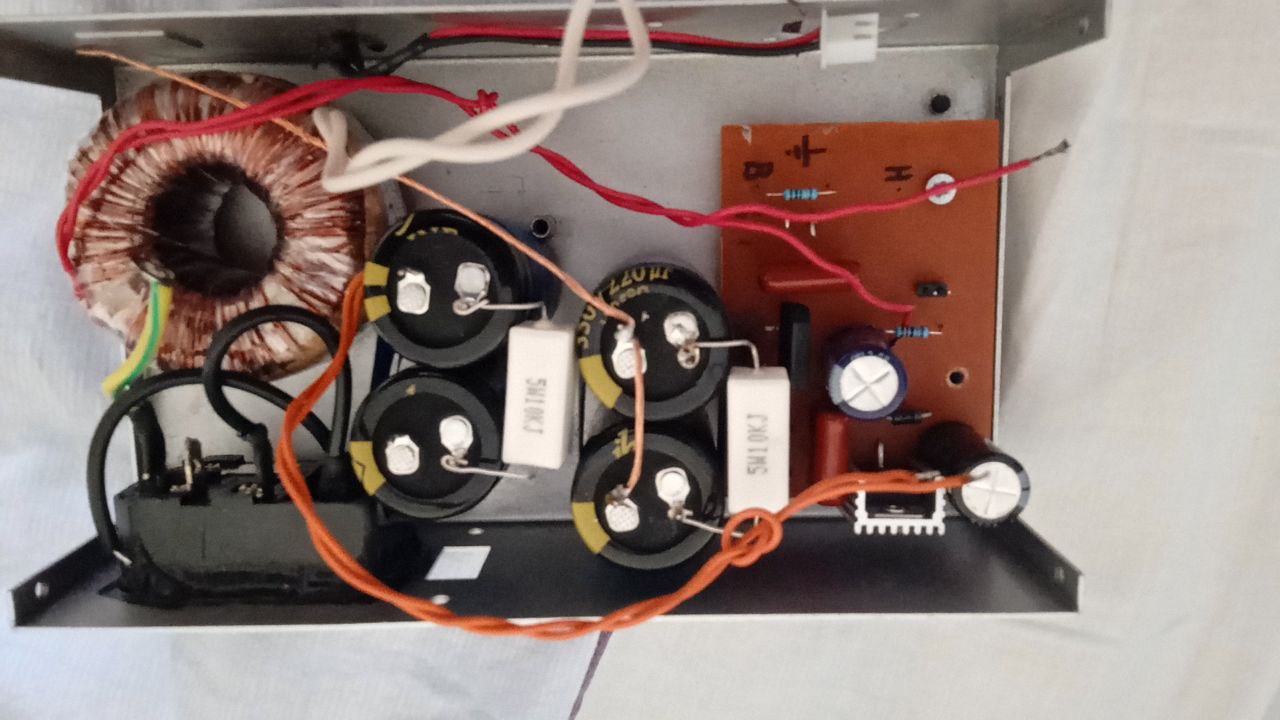

    Блок питания собрал в корпусе от БП SE Electronics X1 T. Мертвый купил на Авито в прошлом году за 500 руб(800 с пересылкой):
Название:	CAD TRION PSU.jpg
    Отмечу, что по этой схеме БП давал все же ощутимый фон 100 Гц. Пришлось существенно доработать цепь накала.

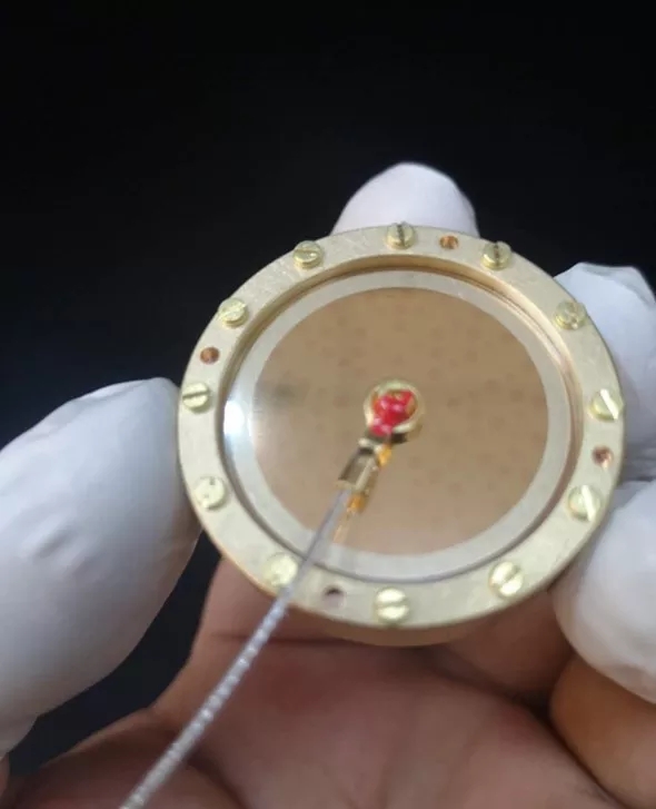

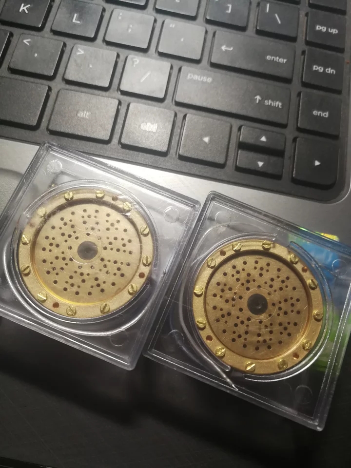

    Капсюль пока поставил "не каноничный", хороший и дорогой китайский к47, копия тех, которыми торгует Dachman:
    Сейчас жду с Алибабы "каноничный" с12.

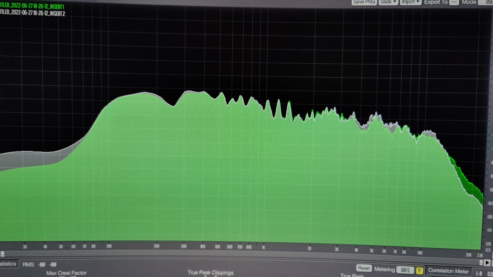

    Записал несколько какбэ сравнительных аудио лампача и моего же самодельного "U87Ai":
    https://drive.google.com/drive/folde...UgWFKN8CpZ92mr
    1 и 11- лампа(RCA 7025), 2 и 22- транзистор. В последнем файле менял в лампаче лампы:
    1. RCA 7025,
    2. 12AX7LPS A 11 12,
    3. 12AX7 Electroharmonix
    График сравнения. Зеленый- лампач, серый- транзистор:

    По цепи накала -да это очень значимая составляющая. Сильно влияющая на шум микрофона. Кроме фона , ещё на внутренние шумы. Для снижения шумов используется "микрометрический" режим питания накала ламп - пониженным накалом - 5,2 -5,4 вольт - не все лампы тянут такой режим даже одной марки . Надо тестировать. Этот режим позволяет ставить в первую сетку резистор 1 гигаом.
    В сети накала я использовал схему от REAL64 -большое спасибо ему.
    Но поставил ещё два дросселя. И очень долго подбирал конденсатор после моста - лучше всех показал китаец с импульсного блока питания. Остальные пропускали полупериоды после моста - а это фон по накалу. Именно подбор конденсатора с использованием осциллографа - чтобы было полное гашение пульсаций - залог отсутствия фона по накалу.

    Я делал на 6н16б - мне понравилось... именно отсутствием трансформатора. Найти нормальный трансформатор достаточно трудно.
Название:	6н16Б схема 2 конденсаторный микрофон 20 05 2018.JPG
    Я сделал более десятка ламповых микрофонов ..... первые играли достаточно посредственно.... Сейчас получается более менее сразу получать результат .... Так как понятно как настраивать блок питания микрофона.

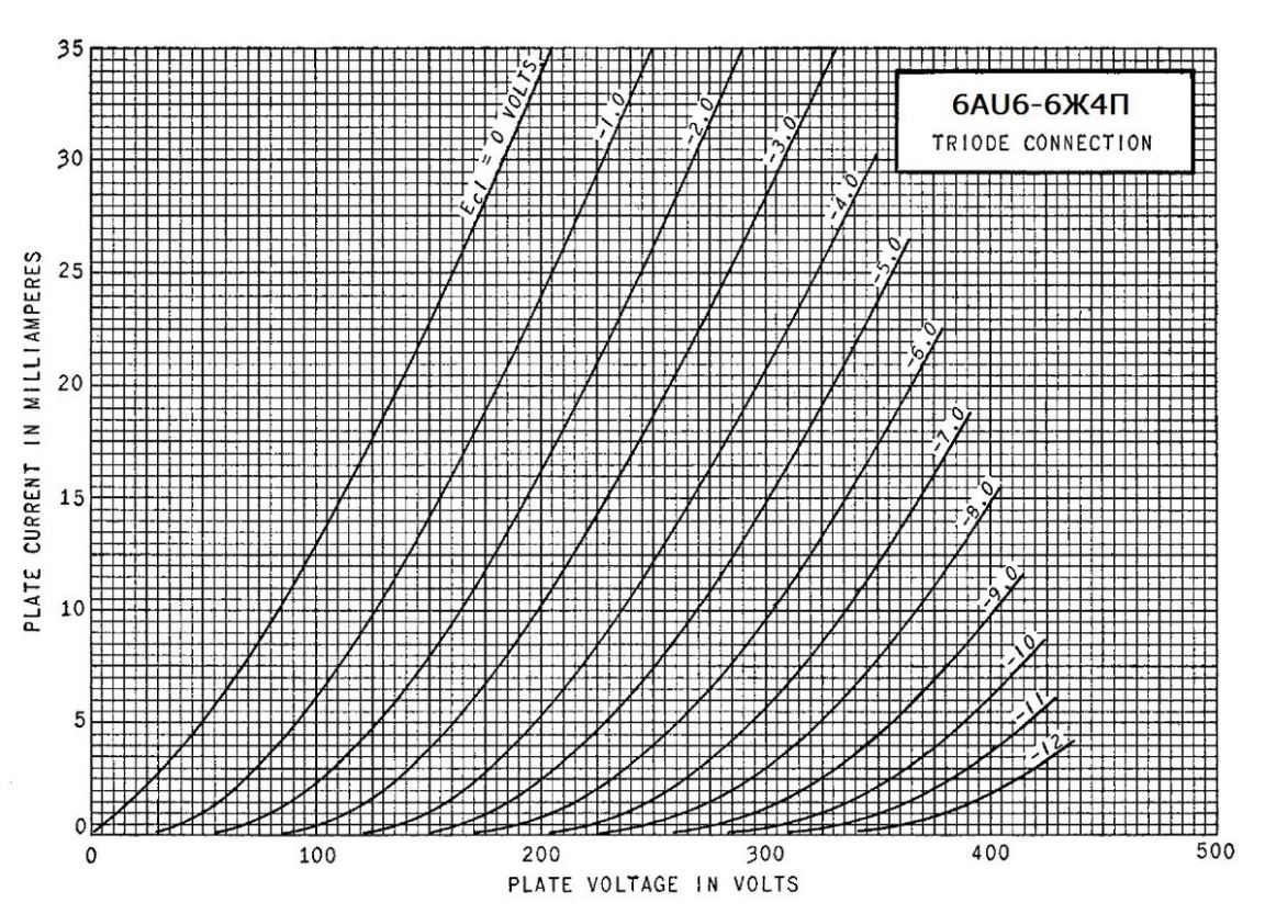

    Тестирование ламп 6ж4п - СССР, 6AU6 - Телефункен (Германия), Сифти (Франция), Сильвания (США). Тестовые Аудиоролики.
    Переделал схему оказался от катодного резистора - катод напрямую на землю. Рабочая точка позволяет при напряжении на аноде 50 вольт можно выбрать РТ с нулевым смещением.
Название:	6Ж4П и 6AU6 Triode mode 1.JPG
    Трансформатор с разделительным конденсатором -такие
Название:	Микрофонный трансформатор - со связной военной аппаратуры.JPG
Название:	6au6 SYLVANIA анодное сопротивление 100к -   01 07 2022.JPG
    https://disk.yandex.ru/d/psKY5XPZOveXgg
    И ещё один тестовый аудиоролик - самодельный трансформатор - сердечник от трансформатора УЗО - 400 витков первичной обмотки и 40 витков вторичной. Индукивность первичной обмотки на 100 гц - 20 Гн. Что в два раза выше чем у предыдущего трансформатора. Также использован составной межкаскадный конденсатор -22 мкф -электролит + 1мкф -винтажный плёночный Филипс (вроде МКТ) +500 Пф - фольговый полистирол.
    https://disk.yandex.ru/d/8qyfp7QypOrVWg
    ---------- Сообщение добавлено 22:03 ---------- Предыдущее сообщение было 16:30 ----------
    Итоговая схема лампового микрофона на лампе 6ж4п - аналог лампы 6AU6 / EF94
Название:	Схема микрофона на лампе 6ж4п -   01 07 2022.JPG
    Cхема микрофона на лампе 6ж4п. Использован составной конденсатор - 22 мкф - электролит +1 мкф плёнка Филипс +500пф фольговый полистирол. Также самонамотанный микрофонный трансформатор на сердечнике от трансформатора от электронного УЗО (защитный автомат в квартирных электро щитках). Первичная обмотка 400 витков, вторичная обмотка 30 витков. Индуктивность первичной обмотки 20 Гн. на 100 гц. Сопротивление 1гОм распаяно на колодке-разъёме лампы.
Название:	6ж4п - 6  02 07 2022.JPG
Название:	6ж4п - 7  02 07 2022.JPG
Название:	6ж4п - 8  02 07 2022.JPG
    Тестовый аудиоролик.
    https://disk.yandex.ru/d/lReLwcWivaDVrQ
    По внутренним шумам
    С учетом того, что микрофонный трансформатор не экранирован и ловит наводку от блока питания монитора компьютера.
Название:	6ж4п - 9  02 07 2022.JPG
    На на внешней звуковой карте усиление выставлено 1/4 от максимума (на корпусе звуковой карты нет цифровой шкалы у регулятора усиления).
    На таком уровне пишется с микрофона с расстояния 20 см до микрофона. Выделенный фрагмент записи - уровень шума фона усилил на 45 дБ.
Название:	6ж4п - 10  02 07 2022.JPG
    Последний раз редактировалось Lenivo; 02.07.2022 в 06:44.
    Lenivo, а из каких соображений коэф. трансформации выбран 12:1 ? (На схеме кстати наоборот ? ) Входной импеданс большинства современных мик. преампов 4-10 кОм. Отсюда Ктр. можно выбрать 4-6.
    Аватар для Lenivo
    20.08.2010
    г. Екатеринбург
    1,219
    У меня есть качественные микрофонные японские трансформаторы на 1:6 - ТАМУРА в металлических боксах-бочонках. Но при таком коэффициенте трансформации получался очень большой уровень выходного сигнала. Начинал я делать сперва по мотивам схемы (на картинке)-там 9:1 - у меня не пошло. Перебрал кучу трансформаторов - коэффициент трансформации 12 - 13 самый оптимальный получился. Схему то немного под другой капсюль и питающее напряжение сделал...Сперва спаял с катодным сопротивлением и с катодным конденсатором..... Думал РТ выше получится - поэтому опасался. Перепробовал три номинала для анодного сопротивления и разное катодное смещение. Представленный вариант мне самому больше всего понравился. Также пробовал вариант с трансформатором с Ктр =44 - от связных японских модемов - часто эти трансы ставят в микрофоны - но получился очень низкий уровень сигнала и при дальнейшем программном усилении проявлялась деградация в звуке.
    Очень доволен микрофонным трансформатором, намотанным на сердечнике от трансформатора от электронного УЗО -квартирный автомат.
    Был у меня трансформатор для ленточного микрофона с тремя витками -первичной обмотки.... И 400 витками первичной обмотки, для ленточного она была вторичной. К стандартной обмотке ещё доматывал сам 300 витков. И доматал вторичной обмотки 30 витков -потом по витку доматывал.... Первичная обмотка -20 Генри на 100 гц. А у большого трансформатора 12 генри на 100 Гц и 16 Генри на 1 кГц - как то он с таким резонансом на 1кГц намотан.
    Потихоньку до настраиваю звук - с само намотанным трансформатором можно легко чуть чуть менять параметры для лучшего звука. Звук -для сравнения две лампы 6ж4п -СССР и 6AU6 - Телефункен Германия.
    Тестовые ролики ламповый микрофон на лампе 6ж4п и на лампе 6AU6 Telefunken - с самодельным трансформатором на сердечнике от УЗО.
    https://disk.yandex.ru/d/9x1vtOXj97JNhQ
    https://disk.yandex.ru/d/MFrcuYXXGbNLwQ
    03.12.2009
    809
    Поставьте в катод резистор без шунтирующего конденсатора, величиной которого установите необходимый КУ. Убьете двух зайцев - используете хорошие трансформаторы и получите некоторое снижение нелинейных искажений за счет ООС.
    А вообще, чтобы хоть как-то можно было оценить качество трансформаторов, неплохо было бы пользоваться хот какой-нибудь методикой измерений.
    Например можно как делал я ( см в конце файла ссылку на который уже выкладывал, но она пропала)
