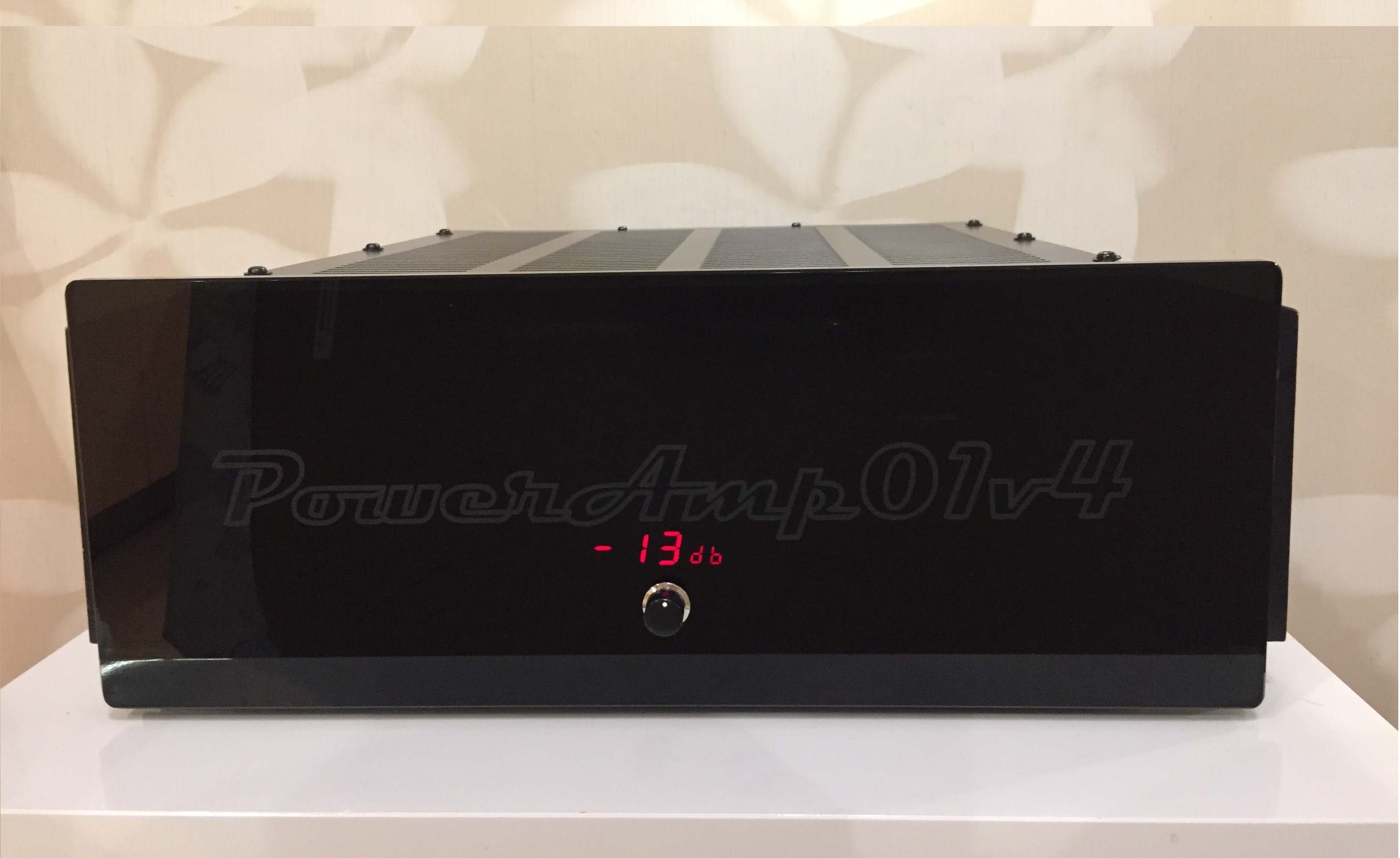

    Я - тоже, когда усилитель на продажу выставляю, то встраиваю РГ от antecom в усилитель. Кстати 2х70W! В классе А! Отлично звучит!
Название:	1 Вид спереди.JPG
    А до этого момента, когда усилитель на меня трудится, РГ - в ЦАПе Arpeggio MkII. На фото он хорошо виден.
    Для ЦАПа я в первый раз применил корпус от ДВД Ямаха. Ну не делают тонких корпусов для DIY.

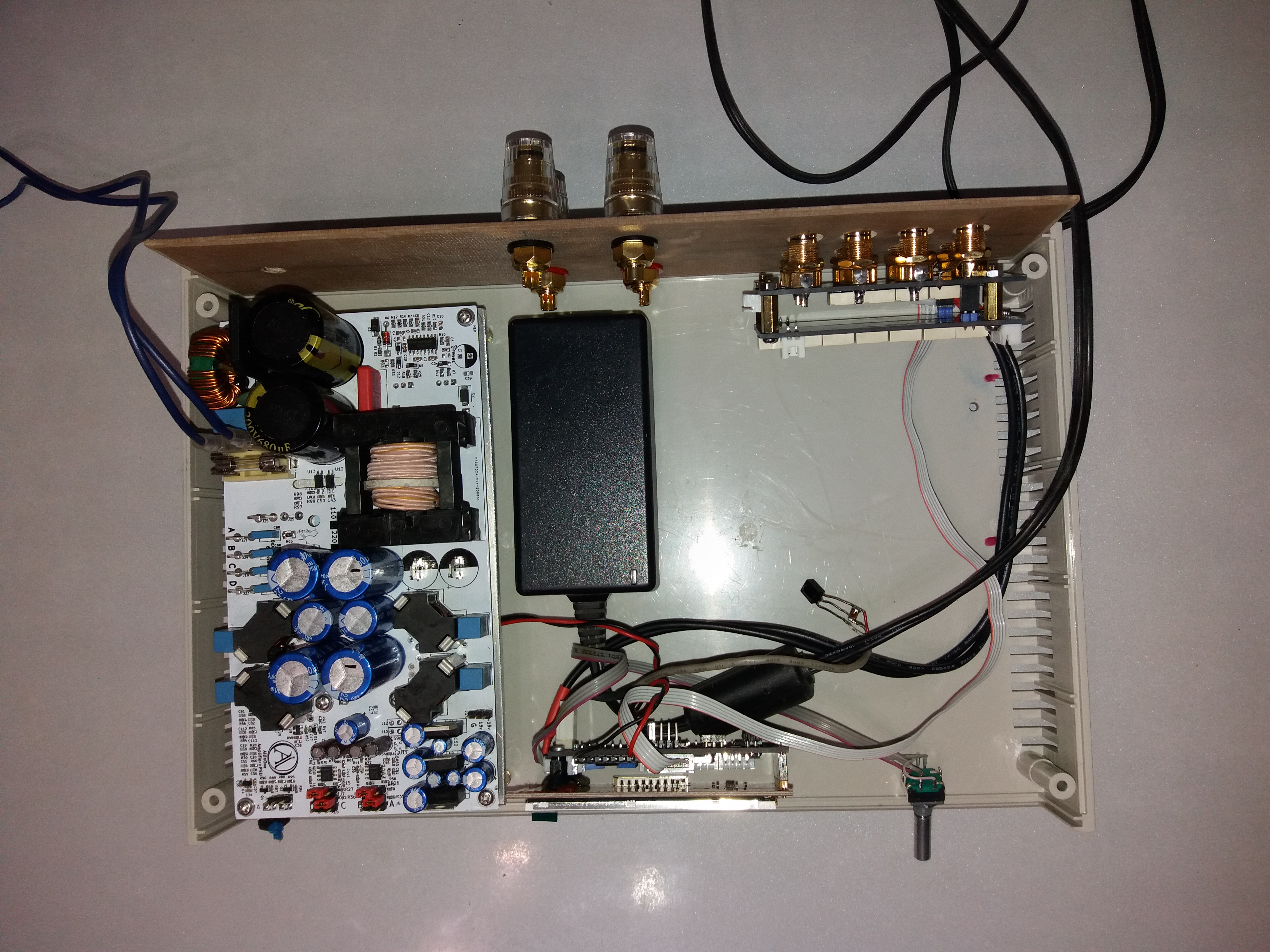

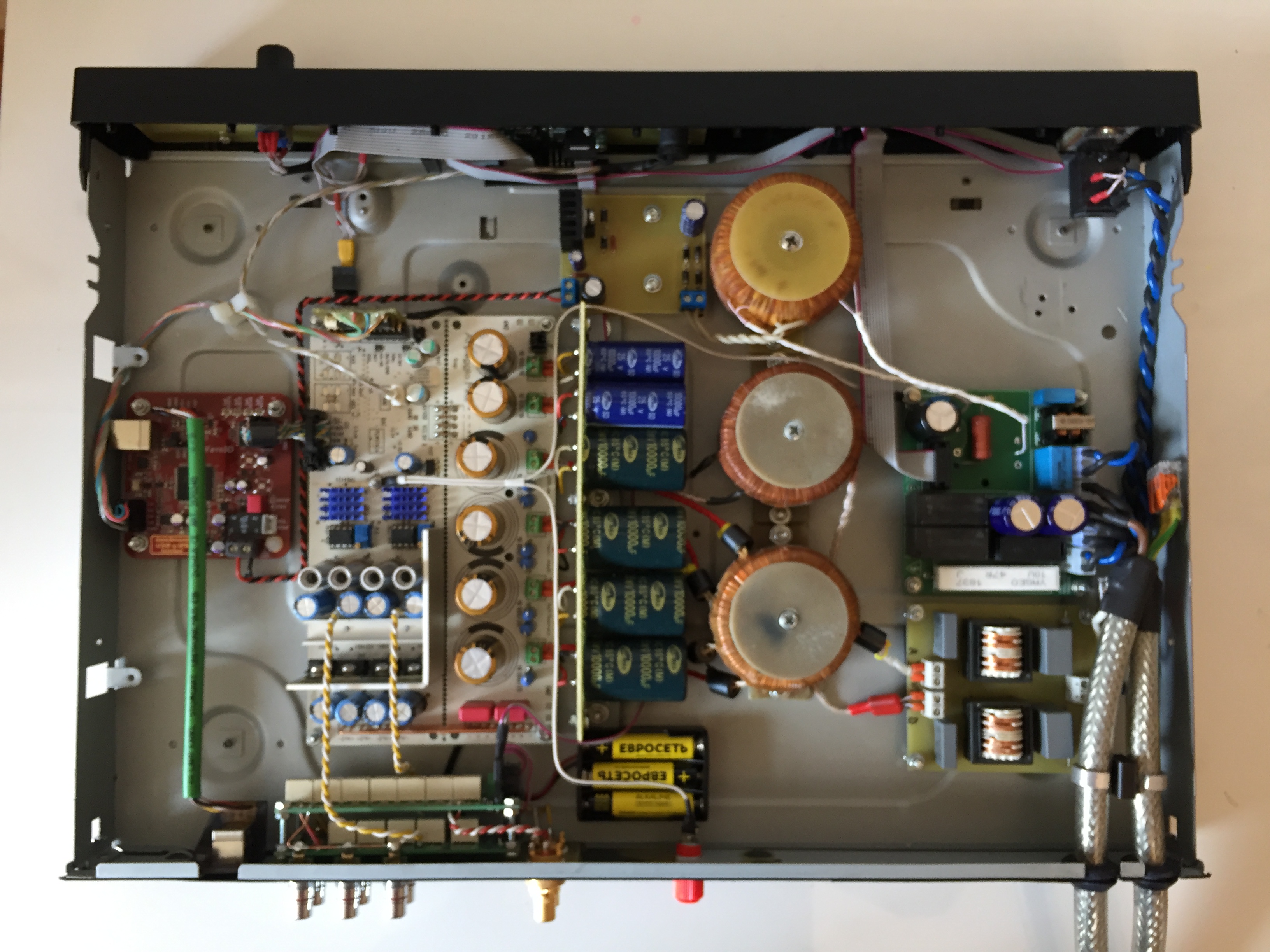

    Кстати ЦАП у меня подает питание АС230V на усилитель. Один кабель в экране в розетку, второй кабель в экране - на усилитель. Не по феншую? За то - очень удобно. Одна кнопка Power на пульте и все включено: ЦАП и усилитель. А далее по цепочке автоматом включается и DBA от триггерного выхода УНЧ.
Название:	ЦАП 3б вид сверху без крышки.JPG

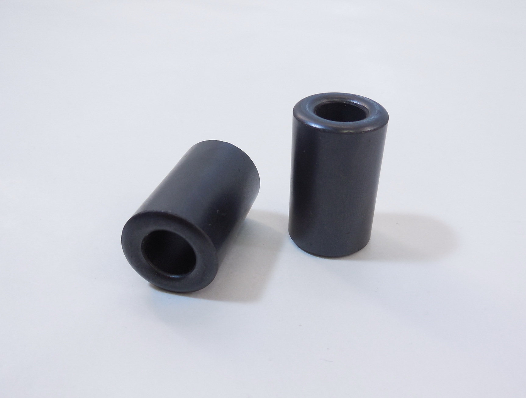

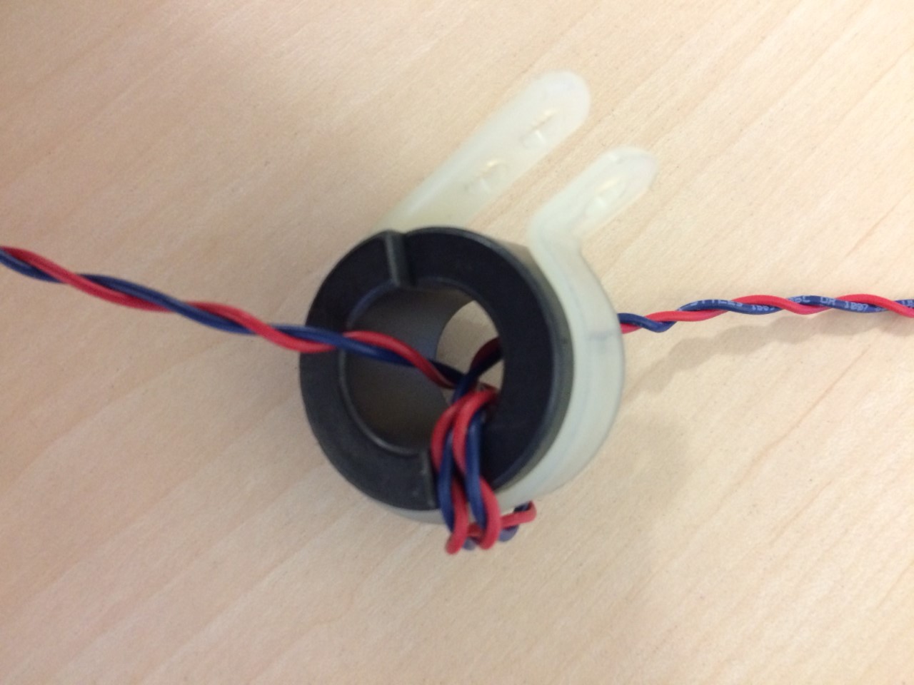

    Вот такой вопрос созрел, имеет ли смысл выходы, те что на АС, пропустить через вот такие ферритовые цилиндры, виточек вокруг них сделать?

    По идее наоборот должно быть, при меньшем питании меньше выбросы, энергии для переключения выходных фетов надо меньше итд.

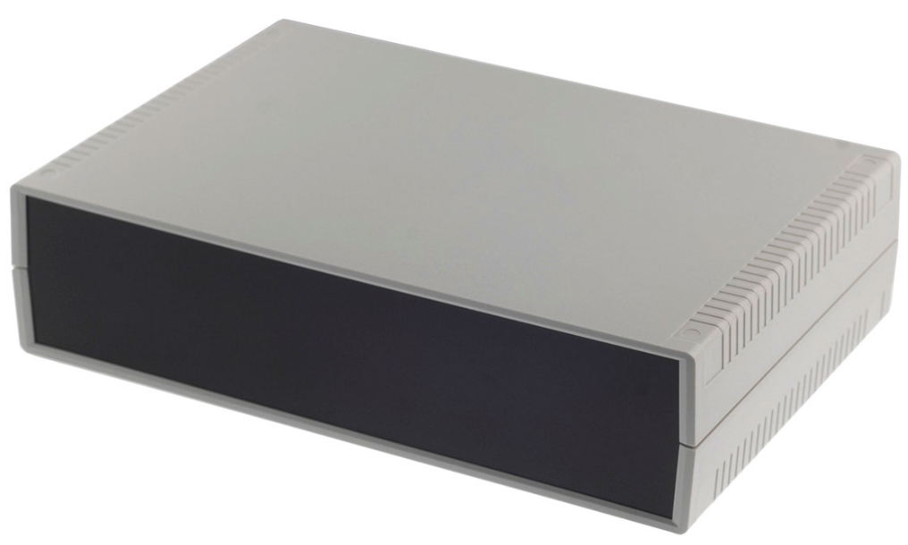

    Вот так у меня в черновую в корпус упихивается, черная коробка в центре это дежурка. Корпус гаинта г756

    Большой дисплей с корпусом гаинта г756 - имхо, эстетически не стыкуется. Жалко будет потраченного времени.
    Можно найти видеомагнитофон с корпусом не побитым жизнью, главное чтоб передняя пластиковая панель была плоская с "острыми гранями" по периметру, выпилить в центре панели лишнее и наклеить тонированное стекло во всю морду: с любого ракурса будет выглядеть стильно и по заводскому даже без надписей. Можно и акрил. Но, пастой ГОИ и войлочным кругом полируется без проблем только советское оргстекло, импортный акрил у меня ни разу не получалось отполировать.
    Можно даже бесцветное стекло/оргстекло применить и покрасить с тыла. Electrocompaniet так делает, выглядит очень хорошо. Для стекла краски в хоббийных магазинах продаются. Или поэкспериментировать с теми, что под рукой. Старые советские краски намертво к стеклу и оргстеклу приставали, а современные акриловые боюсь что отлетят.

    Нормально смотрится, у меня в таком корпусе и цап стоит, с таким-же дисплюем. Переднюю панель меняю на акрил 2мм, его черной краской крашу с одной стороны, место под экран предварительно малярным скотчем заклеиваю и под дисплей еще подкладываю не очень плотную тонировочную пленку.
    С дежуркой мозг себе сломал, мне нужно от 5 до 12В, ставить обычный трансформатор что-то не хочется, а импульсник боюсь помехами срать будет, хотя тут и так наверное все в в эми излучении.
    Виталий, на плате есть выводы, обозначены +15 -15, на самом деле там побольше, 17 примерно, могу я для своих нужд оттуда, с +15 примерно 150-170мА для подпитки РГ взять?

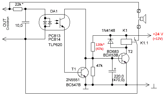

    По умолчанию Re: Мой вариант усилителя с применением TPA3255 c ООС
    защиту я проверял, отлично работает на балансном выходе
    Такая защита не единожды успешно испытана на цирклотронах. Срабатывает при постоянке на выходе УНЧ от 1.3-1.5 вольта.
