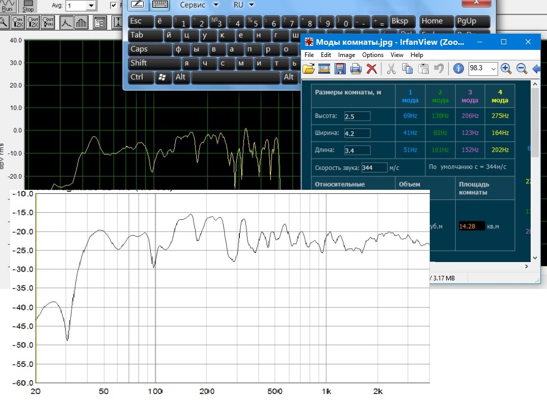

    Вот пытаюсь понять, это так комната выпячивает частоты 150гц и 200гц?
    Для наглядности...Синус и расчет мод.

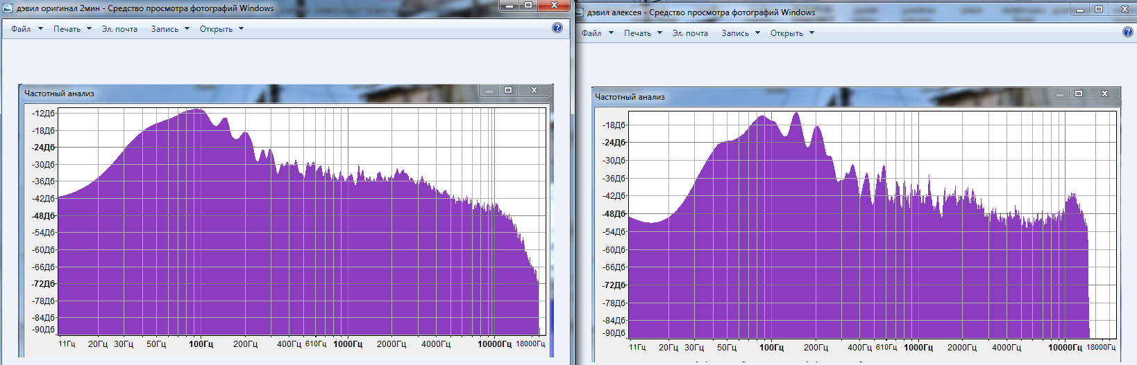

    И сравнение спектров записи композиции с оригиналом.
    Слева спектр оригинала композиции, справа спектр записи этой же композиции капсулем.

    Если это влияние комнаты, побороть сложно? Нужны офигенных размеров поглотители....?
    Нет, это от чуть разных мест в записи взят FFT.
    12дБ разницы на 10-12кГц ВЧ на слух не заметить - это сильноглухим надо быть, а если эта разница обуцловлена в хэт и мимо хэта, то запросто. А на басах тоже что-то замолкло, или наоборот еще не загремело, вот и горбы высветились четче.
    Впрочем, может и микрофон так вытягивает горб на ВЧ. Но это тоже будет слышно очень, про прослушивании с микрофона - тембр нормальный?
    Не нужны. Длины волн полтора-два метра. Никакие поглотители эти волны не поглощают, поскольку толщина поглотителя должна быть не менее четверти длины волны. ТОЛЩИНА, Карл! В маленькой комнате единственное, что может спасти звук - активное глушение. Но и то, это я только надеюсь на это. Вот, в этом году планирую поэкспериментировать с этим. В противном случае, либо симфонию слушать без баса, либо, накрутив его до нормы - совершенно невозможно слушать педальный регистр органа. Ибо ощущение, как будто ты внутри органных басовых труб.
    Извиняюсь, ошибся. Эта запись сделана смартфоном. А он вот так ВЧ задирает. На слух слышно. Больше всего интересуют горбы на нч.
    Я так и думал.
    А если допустить, что с одинаковых. Некоторые фрагменты...... Хотя, да, может быть. Я не записывал полностью, а оригинал брал целиком....
    Будем искать дальше...

    Взял фрагменты по 2 минуты бсо...
Название:	Оркестр фрагменты по 2 минуты.jpg
    Получается капсуль валит на низах, смарт гадит на верхах, а в основном, выглядит не плохо.
