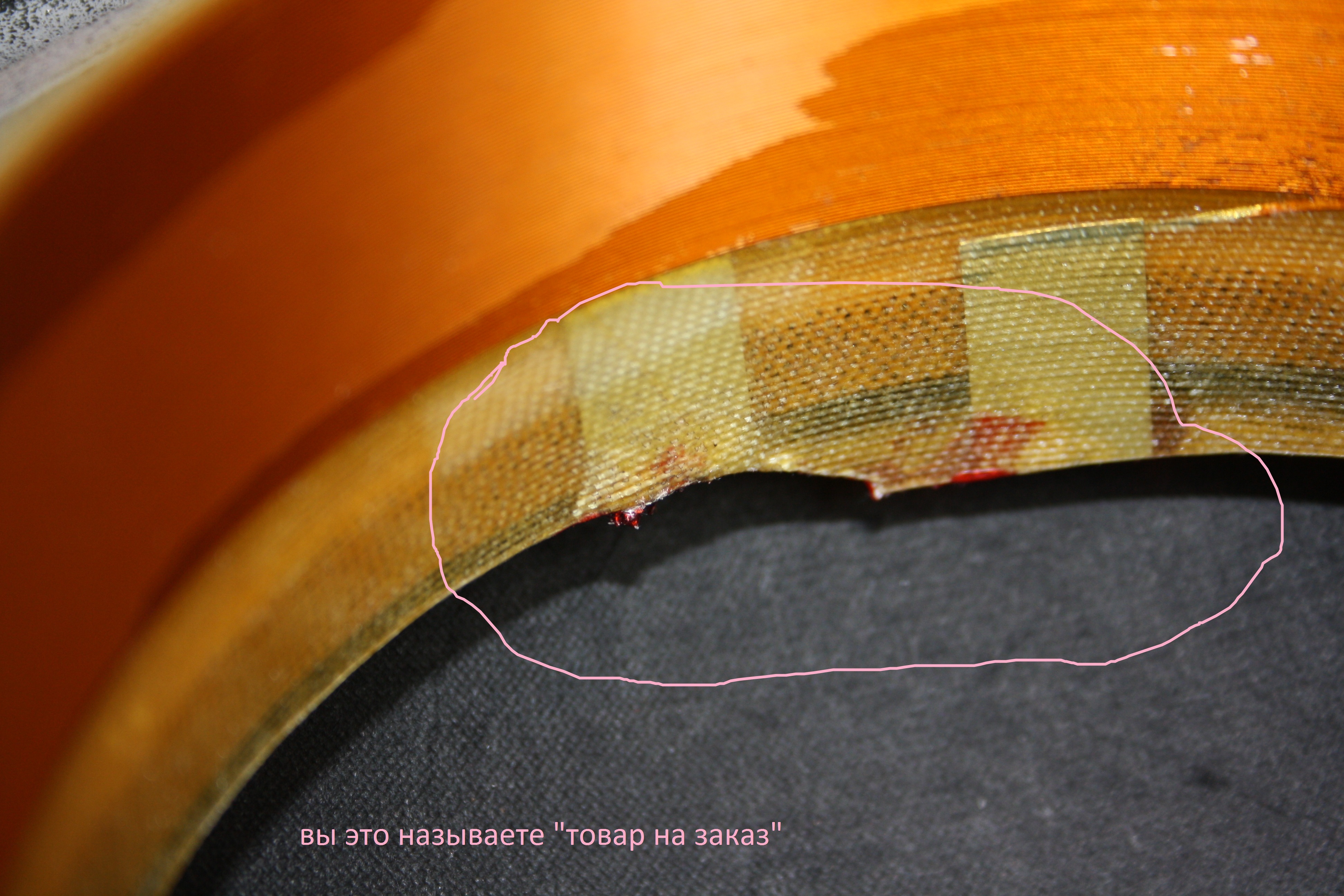

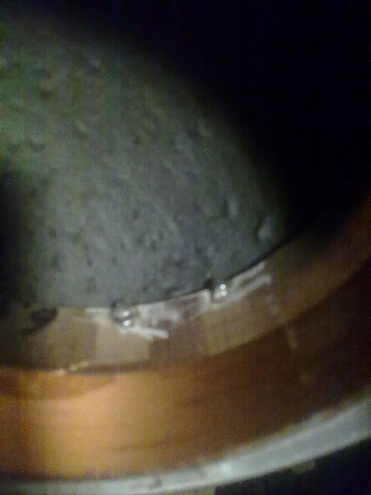

    обещал видео...вот они.
    на фото 2 подвижки из последней партии. блин, такое чувство что сделаны на "от...бись" думаю без слов понятно. раньше такого не было. и 15 ки брал и 12ки тоже.

    >>> Кирилл Сергеевич
    Когда руками - вы свободную катушку двигаете за диффузор, когда музыкой - катушка двигает диффузор, который при этом сопротивляется. В последнее время у бошек стал замечать применение хренового клея в стыке катушки и диффа, стыке катушки и шайбы. Судя по всему, для ускорения производства стали применять быстросохнущие составы, а они не успевают впитаться в бумагу/ткань/текстолит и в итоге от них участками отслаиваются. Глазами это не видно, при попытке шевелить подвигу руками - тоже, потому что на катушке сопротивления нет и усилия на излом в этому узле не появляется. Лечится это только полным пересбором подвижки, потому что даже при обнаружении отслоения заливать туда эпокс бессмысленно. По физике процесса эпокс застывает в монокристалл и стык между двумя монокристаллами (старый и новый эпокс) будет непрочен.
