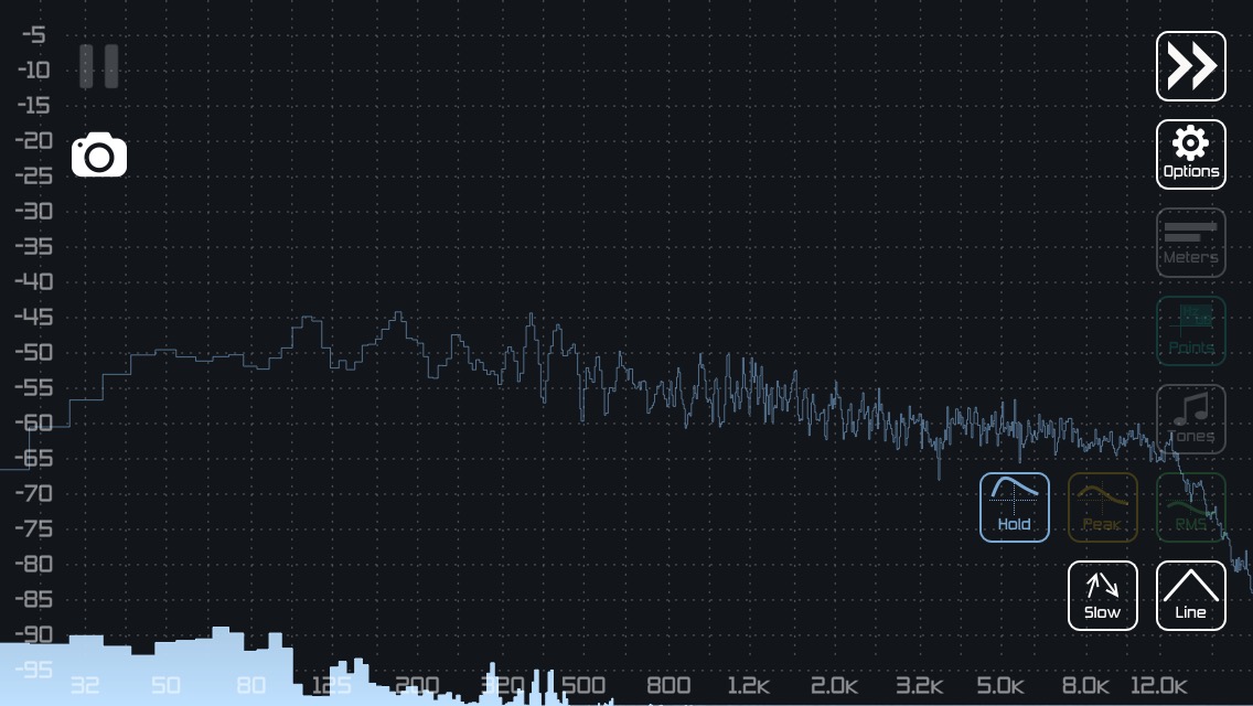

    Как-то не нашел ответа на очень важный вопрос: какая должна быть АЧХ в дальнем поле?
    Думаю, ни для кого не секрет, что даже идеальная сведенная с 0.5-1 метра АС с полочкой на АЧХ от 100Гц до 20кГц в реальной комнате в дальнем поле (на расстоянии более 2м) при измерении свипом превращается в совсем не полочку за счёт отражений от стен.
    Т.е. если измерять АЧХ по импульсу с коротким окном (буквально несколько мс), то АЧХ будет более-менее совпадать с полученной в ближнем поле, но вот при использовании длинного окна (10мс и более) отраженные импусьсы будут давать создавать подъем в измеряемой АЧХ. Поскольку амплитуда отражений от стен меняется падает с частотой, то на ВЧ в дальнем поле всё так же наблюдается лишь прямой сигнал, в то время как на СЧ наблюдается подъем вплоть до 10дБ. У меня, например, получилось вот так:

    В итоге такая «целевая кривая» в точке прослушивания 2,5 м от АС и в 0,5 м от тыловой стены за головой. Измерен розовым шумом смартфон прогой
