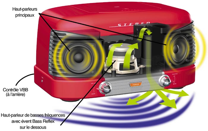

    Вот ещё пример удачной реализации на 3". Стоит 500$, есть смысл заморочиться. В таких мелких устройствах интересны именно акустические решения, электроника обычно интереса не представляет.
    ---------- Сообщение добавлено 23:18 ---------- Предыдущее сообщение было 23:02 ----------
    В BOSE серии Wave, например, 2.5" дины в лабиринте, а в TEAC SL-90D - трифоник:
    Оба решения, по-моему, имеют право на жизнь в портативной АС.

    Честно говоря в лучших представителях (конкретно в данном случае говорю за Denon Envaya Mini и Bose Soundlink Mini ) все заслуживает внимания ,там и Блютус организован по Феншую . Блютуз модуль выдает чистую цифру I2S на отдельный цап , плюс к этому DSP процессор который настроен с учетом психоакустики и это не маркетинговые сказки а реально слышно и достойные усилители да и головы как это не удивительно очень , очень серьезные.

    Современная цифровая часть - это хорошо, но меня больше занимают сами драйверы и возможность их компактного АО.
    Вот уже подзабытый и, видимо, не выпускающийся, любопытный ширик: http://www.audience-av.com/parts/A3.html
    К сожалению, стоил около 200$ за штуку.

    Да давно смотрю на этот ширик но цена бредовая и он для амбициозной домашней мини акустики но не для портатива .Послушать было бы интересно

    Его, кстати, производитель рекомендовал для ЛМ, т.е., по 15-20 шт. на АС. Умножим 15 на 150-200$...
    Мне кажется, судя по наличию НЧ, в BOSE Wave стоит нечто подобное.

    Да нет в Боуз стоят обычные классические ширики а фишка Аудиенс XBL мотор подобное бывает только у Harman JBL есть в сабиках 3-4 дюйма .
