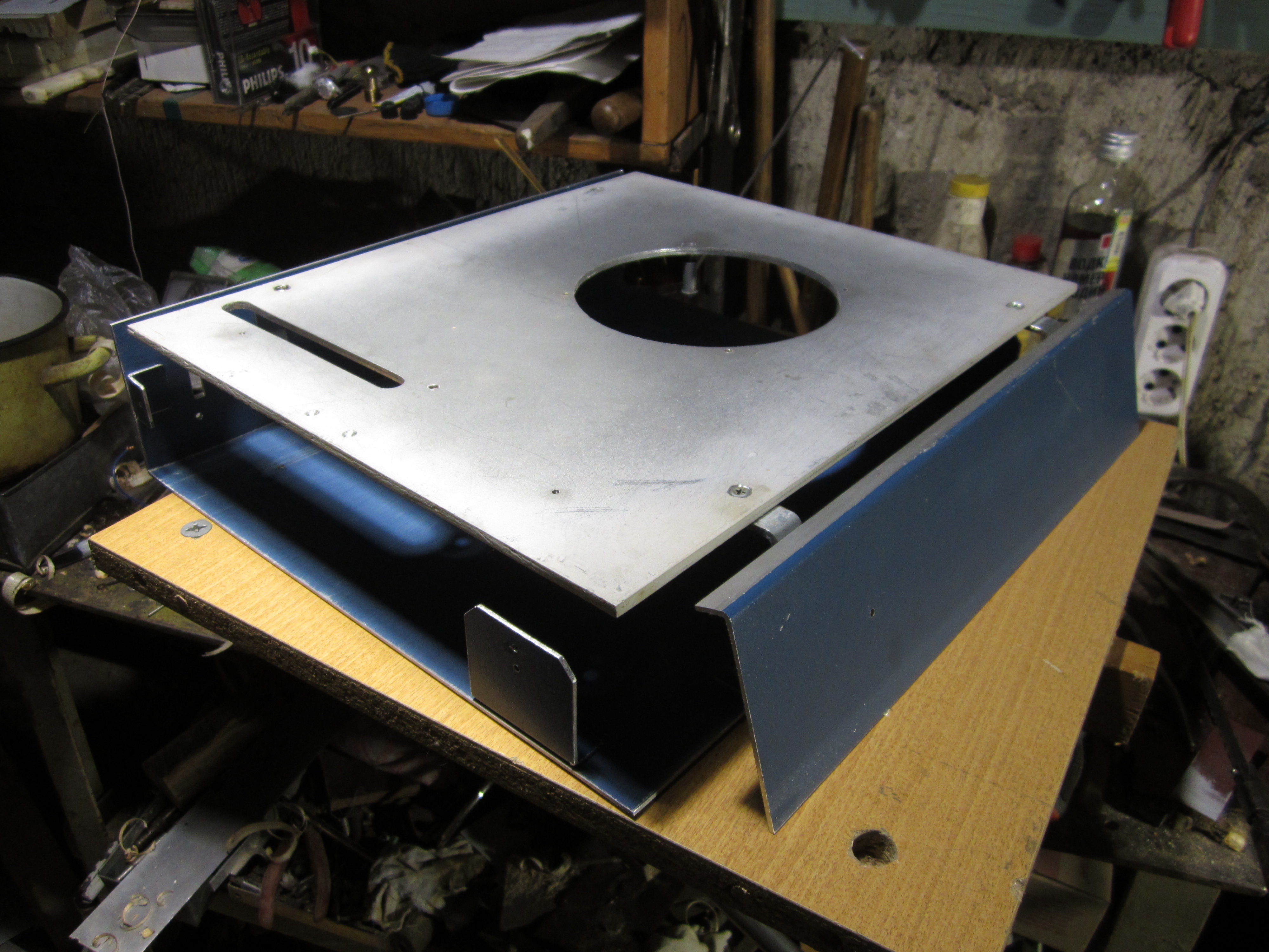

    ... ну послушал я новый , ( возможно ) последний диск АББы . Что сказать , не очень яркий , но ведь АББА и не Павел Кашин , что бы записывать двадцать с лишним альбомов и все крутые . Да и не может фонотека состоять из одних шедевров . Так что все нормально .
    Сегодня поговорим о корпусе . Обычно я начинаю с них , но этот проект начал с тонарма , а надо было начать с электроники , но ... проехали . Итак корпус . Будет состоять из основания , плиты , декоративной фронтальной накладки и двух боковых досок . Плексигласовая крышечка . Все будет в черном цвете , а фронтальная накладка будет из двух черных цветов , а возможно из трех ( еще не решил ) . Вообще то основание надо ( если по правилам ) надо делать двойным , что бы на дне ( снаружи ) не было никаких элементов крепления , кроме ножек , и усилители я всегда так делаю - в усилках много элементов надо выводить на фронтальную плоскость - поэтому .
    Несколько фото . Торцы металлических плоскостей можно фуговать рубанком . Но рубанок должен быть очень острым и с очень маленькой подачей не обязательно самодельным , как этот . Дерево яблоня . Да , с орг стеклом проблемы , пока не нашел подходящего листика . Нажмите на изображение для увеличения.

    Уже и не знал что бы поделать , только не начинать монтаж тонарма . С тяжелым сердцем , но надо двигать дальше . Вся проблема в узле опускания и подъема тонарма . С подъемом более менее просто - две пружины вытягивают его , но вот опустить его на диск , эти пружины надо растянуть , а посильная ли эта задача для эл. магнита ( как мне казалось , да и сейчас кажется ) большой вопрос . Несколько фото по проекту и что бы не скучно было пусть будет
    " бычок " . Эта игрушка ( если её делать ) запросто может привить комплекс неполноценности мастеру . Мне привила Нажмите на изображение для увеличения.

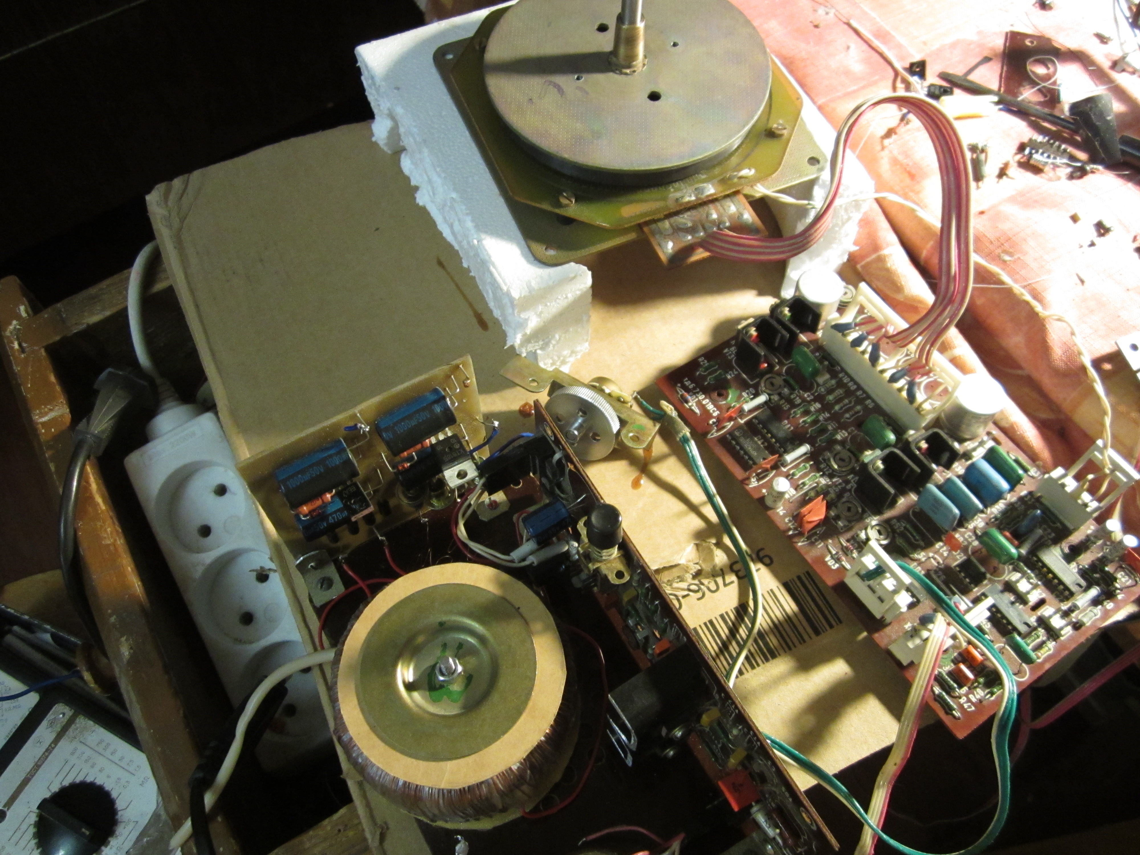

    Что по проекту . Очень и очень неспешно и частенько приходится разбираться с различными нюансами . К примеру - в качестве рабочего тела в двигателе нить с высоким сопротивлением . Ну ясно нихром , это Х40Н60 диаметр 01 . Идем в электронику , покупаем ... Далее , перечитываем в тысячный раз статью и обращаем внимание , что автор в качестве этого самого рабочего тела рекомендует взять 0Х23Ю5А . А что это такое и почему не нихром ? Так это же фехраль . Да , тоже сплав с высоким сопротивлением , но в принципе обычная железяка и коэфф. термического удлинения у неё выше чем у нихрома . Недостаток ... да , но именно это нам и нужно в данной конструкции . Идем в электронику , есть фехраль 01 , нет , только начиная с 02 . И так далее и т.п.
    Но все таки мех. часть двигуна закончена . Теперь надо соединять с электроникой . Ну и несколько фото . Магнитная плита с магнитами и видно ( кстати ) рабочее тело - нить . Клемник тонарма . На его распайку только неделя ушла .Нажмите на изображение для увеличения.

    Двигатель стоит на высокой банке , это что бы не перегибать провода с тонарма .

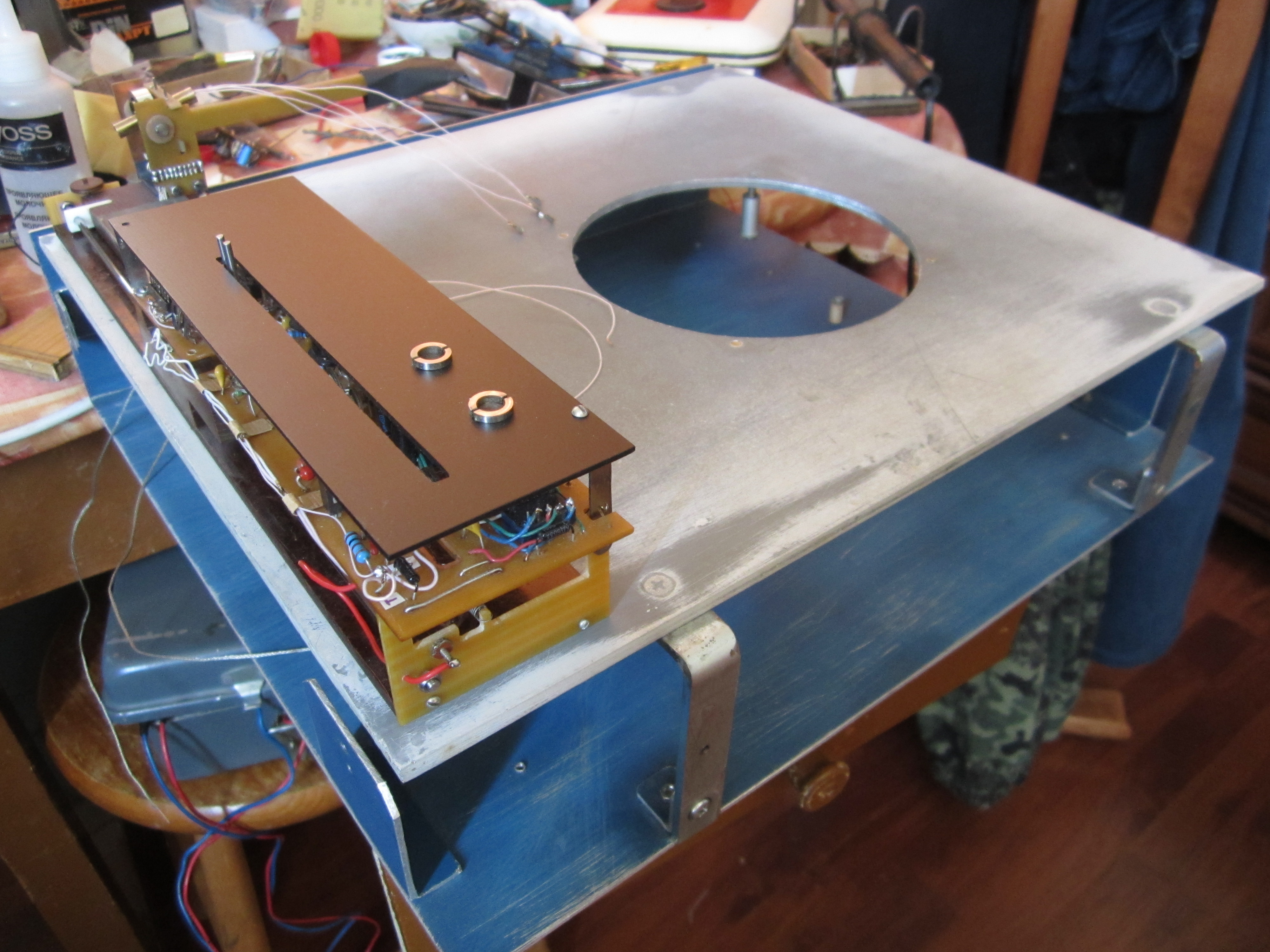

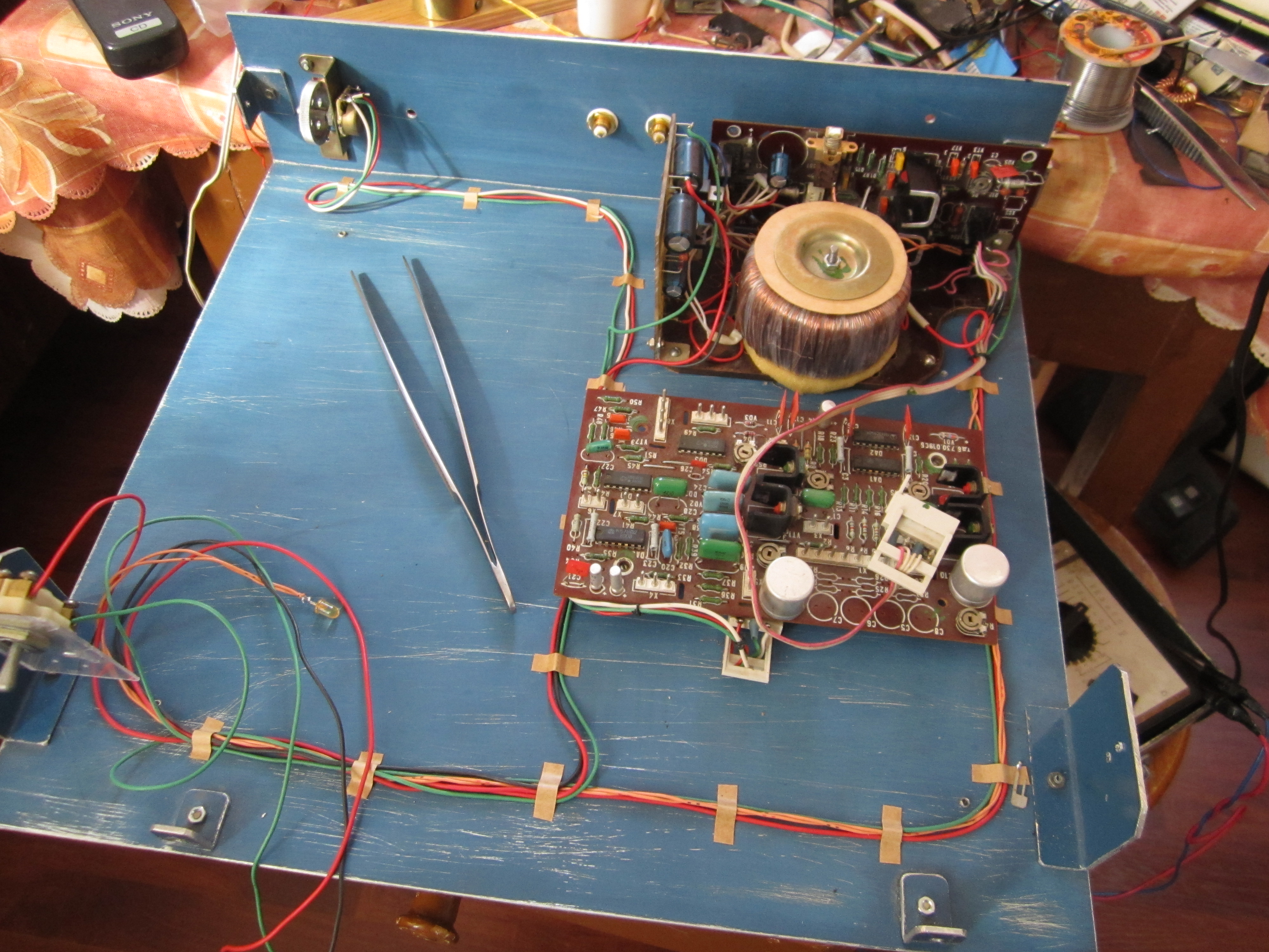

    Хм-м . Идет время и вдруг оказывается , что все готово к монтажу . Делать ( пока ) больше нечего . Сделано минимум , что нужно , для запуска двигателя вращения диска и перемещения тонарма . Нет , естественно , крышки вертакА , нет покраски ... ( Как уже ранее говорилось - не исключал вариант не осилить проект по тем или иным причинам . ) Поэтому красить и делать крышку было совершенно нелогично . Тоже ранее писал , что протестить двигатель перемещения тонарма " на картонке " не получалось - только диск , тонарм и датчики положения , поэтому " только монтаж " и ходовые испытания . Неделю не мог заставить себя включить ЕГО . Потом , выпив пол стакана водки , поставил рубильник в верхнее и пусконаладочные работы начались . Но работы еще много .
    Три фото ... Где лежит пинцет будет коллектор , ой , блин - корректор ! Покраска , крышка и т.д.
    В другой раз постараюсь снять видео - наглядно показать перемещение тонарма . Прикольнее механизма не видел .Нажмите на изображение для увеличения.

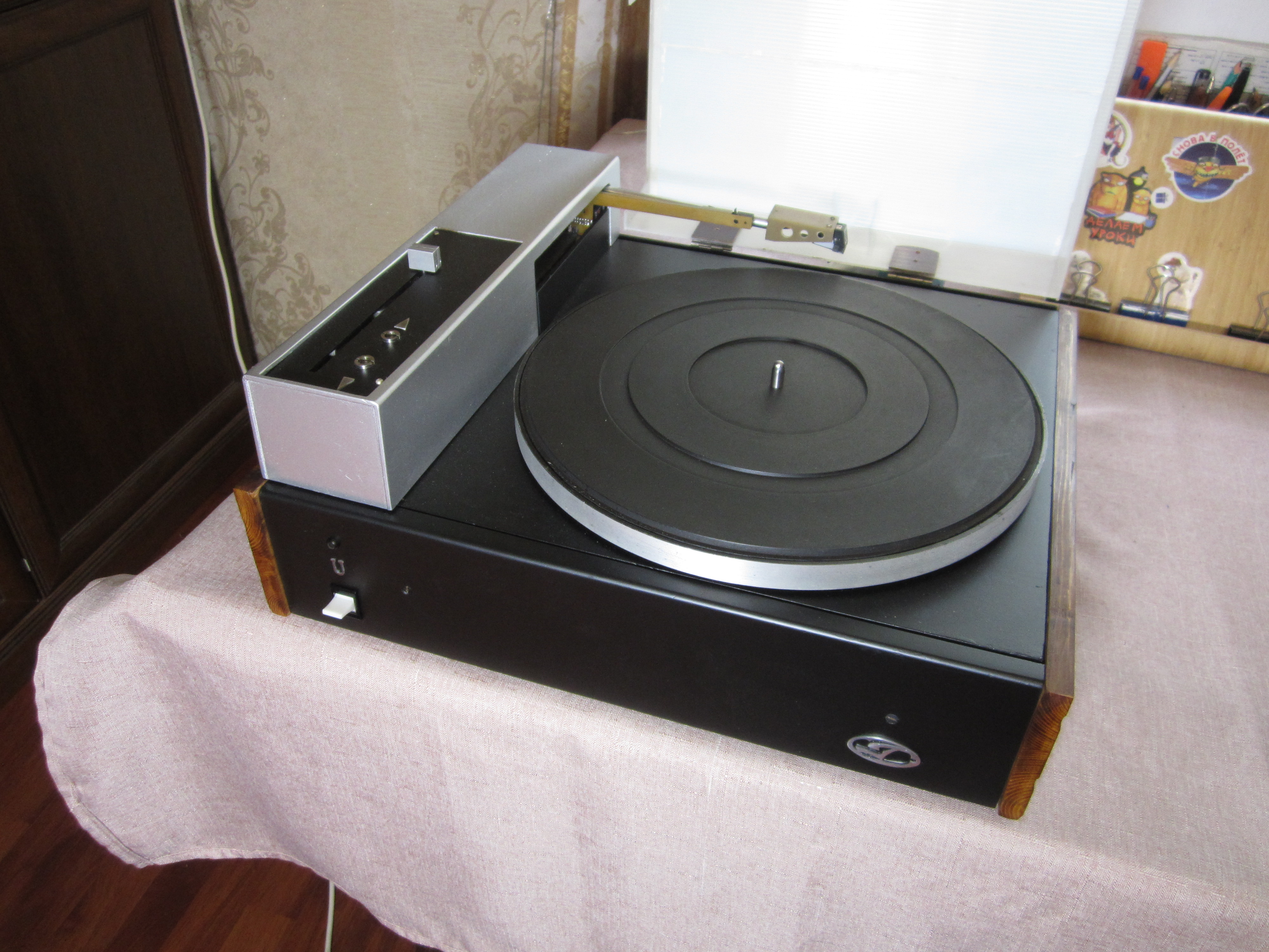

  14. #314
    Аватар для Гармониум
    25.07.2015
    141
    По умолчанию Re: Кассетная дека ( с нуля... )

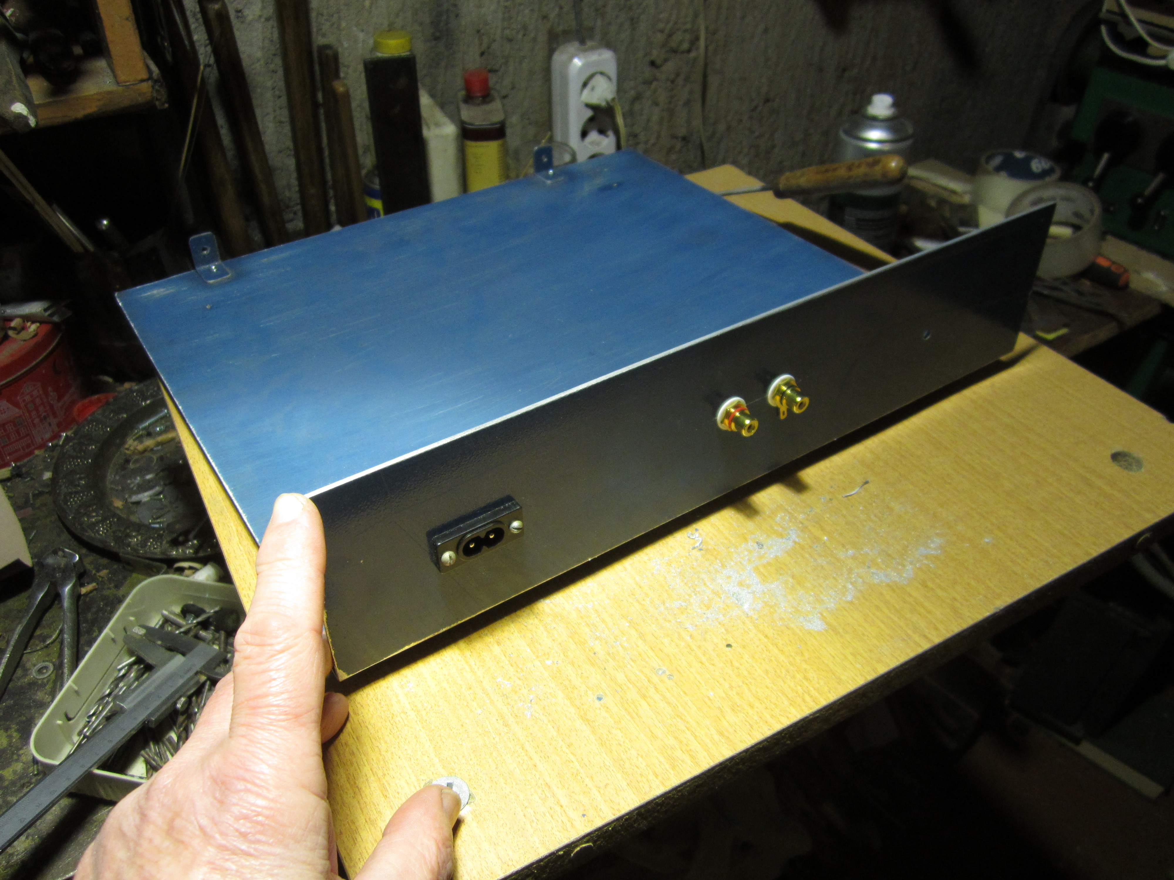

    Почему долго ? Решил до кучи доделать корпус , слепить корректор и уже не спеша , по порядку .
    Это работа двигателя . Думал , как зримо показать перемещение каретки с тонармом . Белую полоску из бумаги сгибает каретка и по мере перемещения тонарма изгиб увеличивается . Двигатель включается примерно через два оборота диска , отсюда можно посчитать градусы и думаю это вполне будет соответствовать стандартам , согласно статье " Некоторые требования к тангенциальным тонармам " Действие " удара " по идее должно быть , но во первых накал нити не мгновенный , а весьма инерционный , а во вторых ... послушаем как будет реально играть . Недостатков я скрывать не буду . Хлопанье магнита - фиксатора слышно . Тонкая прокладка из кожи практически его гасит . Можно убавить зазор между магнитом и плитой , а можно все вместе и убавить напряжение . Продолжение следует.
  15. #315
    25.07.2015
    141
    Дальше можно не продолжать. Тему пора в отстойник.
    Цитата Сообщение от BC Посмотреть сообщение
    иди на Паяльник, там больше найдёшь родственных душ.
    Да и то думаю - не слишком ли я задержался . Говорить о качестве воспроизведения данной вертушки или его демонстрировать , а оно надо , что мы можем услышать , тем более я бы это показывал в записи через свою деку , что я уже и делал , получалось примерно один в один , поэтому решил этим не заниматься . Что далее ? Буду делать привод Щербака , что то меня эта тема зацепила . Почитал , поизучал , сразу бросилось в глаза - нет печаток , придется опять городить . Но проект сложный . И ... и уже на другом форуме . Может паяльник , а может что то еще .
    Что по проекту - как по моим оценкам , на четверку он тянет . Вылизывать его не вижу особого смысла - конструкция не очень удобная для работы . Да и то два (два! ) года , офигеть . Но проект интересный . Буду делать " Щербака " заходите .Нажмите на изображение для увеличения.

    Владимир , Вы злой мальчик шутка . Уж нельзя принять желаемое , за действительное . Как я уже озвучил стоит двигатель пост. тока , а его особенности мы хорошо представляем . Левая ручка станка связано с простейшим переключателем , который перекидывает питание с полутора вольт на три . Правая ручка ( как и все остальные , кроме кнопки пуска ) декоративные . Суппорт и пиноль задней бабки работают . Да , блокировки включения нет - работает только при нажатии кнопки .
    Фото головка , четыре диода Д18 по объему ей равны . Нажмите на изображение для увеличения.
