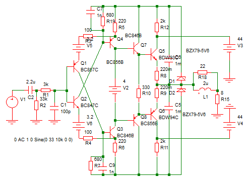

    Так будет работать, но 2 ЭП в петле ТШ грозит возбудом.
    Нет, щас покрутил в симе - не работает... Может кто-нибудь знает как выглядит "правильная" тройка ЭП с токовым шунтом? (хочется сделать ВК без эмиттерных резиков с минимальными коммутационными искажениями).

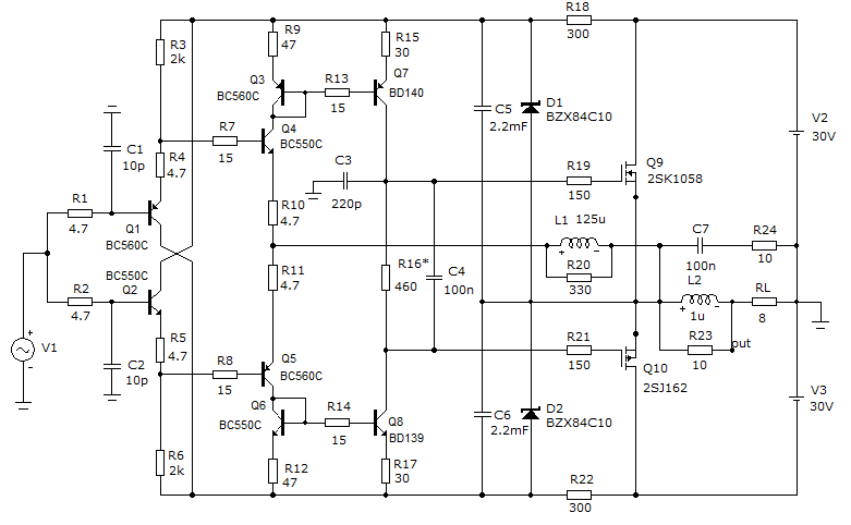

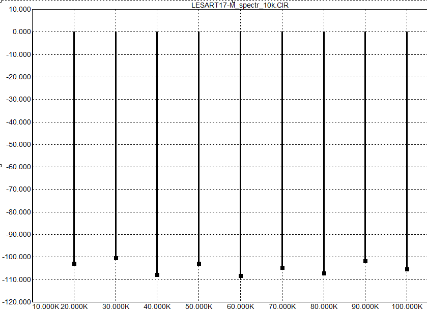

    По умолчанию Re: LESART#17
    упростил схему до классического вида с ТОС, параметры сохранились
    упростил схему
    Это которая в п№1? Так она еще года два назад как умерла упростилась.
    1. Q3, Q6 - не нужны.
    2. Емкость С3 - зачем? Мало собственной входной емкости полевиков?
    3. Не нужно применять BD139\140, высокочастотных маломощных транзисторов вполне достаточно.
    4. Индуктивность в цепи ОС - зло .
    вот эта, другой не вижу
    в модели без С3 и индуктивности (зла) в ОС искажения на частоте 20 кГц возрастают в несколько раз, как то так. Не знаю что происходит на самом деле, Вам виднее.
    А что, BD139/140 с частотой единичного усиления 200 МГц это низкочастотные для звука транзисторы?
    Согласно классификации:
    низкочастотные до 3 МГц;
    среднечастотные 3-30 МГц;
    высокочастотные 30-300 МГц
    сверхвысокочастотные свыше 300 МГц
    с уважением,
    Александр Петров
    Последний раз редактировалось Petr-1951; 22.01.2016 в 09:10.
    Вот варианты: этот или этот. Есть еще, но лень искать.
    в модели без С3
    Ну так надо правильно скорректировать.
    А в реале собственные искажения дросселя намного хуже на слух, чем рост гармоник самого усилителя.
  11. #310

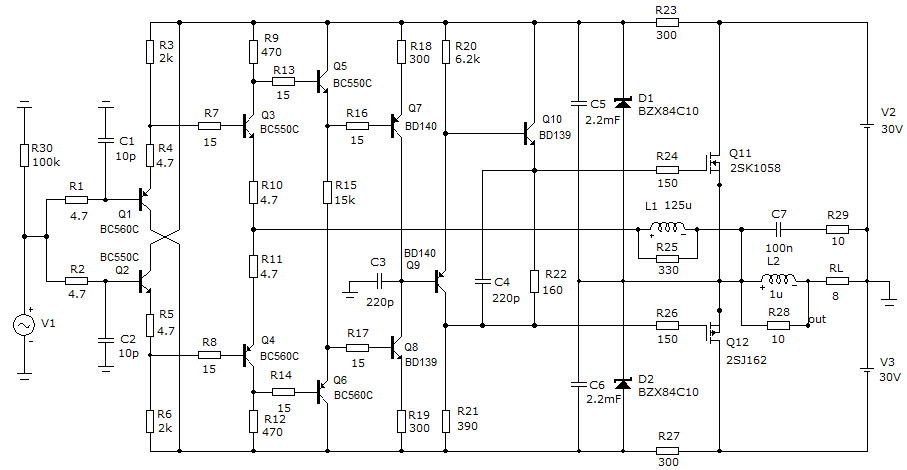

    Нажмите на изображение для увеличения. Название: LESART17.png Просмотров: 80 Размер: 34,7 Кб ID: 256283
    Q9 Q10 всю симметрию нарушают. Надо бы еще парочку зеркально. А коллекторы Q5 Q6 на эмиттеры Q7 Q8
    Ужос. Там и Q9, Q10 не нужны.
