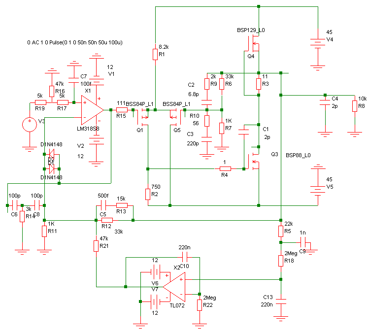

    Prophetmaster,покрутил на BSS BSP мосфетах - 4 штучки . Входной диффкаскад + SRPP на выходе. Обратная связь 10k+2k - усиление 6. и 1k-50пф 200ом-240пФ - низкоомная ООС на ВЧ. Возможно 5пФ с выхода на затвор нижнего мосфета на SRPP . Результат - Полоса за 15Мгц, скорость под 100В/мкСек ( и выше ). исходное усиление ~4000 до 100кГц . искажения ~ 0.02% на выходе 80% от питания, ток покоя 20ма. Пробовал с TL071 на входе - искажения ниже 0.000... Модели "тяжелые" для моего демо симулятора - с хорошим ОУ на входе считать не дает. Смотри BSS12x BSP12x. Фишка BSP129 верхним в SRPP - в истоке 68Ом и затвор на исток нижнего.
    Так где-то , неплохо вышло . С LM318 .0000x % искажений и собственно из коррекции только 5пФ конденсатор. Остальные пикушки просто делают цепи ООС низкоомными на ВЧ, где в игру вступают паразитные элементы. При 10к в ООС и в нагрузке - отбирается ток 9мА при питании +-45В. Тут ток покоя не менее 20ма нужен. Неприятность - при перегрузке по напряжению подзванивает при выходе из насыщения и дает сквозной ток до 80ма. Нужны защитные мероприятия.

    Олег, а про мои варианты УН с плавающим питанием и с раскачкой по шинам питания что скажешь? (обе схемы есть в 1 посте) Мне интересно знать твое мнение.
    У меня Ку около 20. С Ку 6 мой вариант получается 0 дБ на 11-12 МГц. Еще, я пытаюсь обойтись вообще без емкостей в ООС.
    Мультисим отлично работает с быстрыми ОУ, но я посмотрел - нету этих полевиков в базе, есть только BSP2xx, BSP3xx.

    По умолчанию Re: УН на базе инструментального усилителя от Вадима (ака Belka)
    Что можно купить у нас - подстроил на себя
    BSS84P - 2 шт диффкаскад
    SRPP : внизу BSP88 сверху BSP129 . Усиление 30 при 45В питании и входной ОУ имеет усиление 1. и диодики с выхода ОУ на (-)вход - тем защищаю от перегрузок по входу, когда ОУ изза разрыва ООС хочет выдать +-12В на вход диффкаскада.
    Теперь при нагрузке 10к || 100пф искажения - 4 нуля после запятой. Полоса -3дБ без входного фильтра под 10МГц. скорость под 70В/мкс . Это при токе покоя 10ма , ток импульсный меандра до 20ма. 100пФ на выходе при этом съедает 8мА на фронте меандра.
    Модели могу вытащить, но скормятся ли они мультисиму?
    Можно схему в рисунке?
    да схема почти та же, что сверху нарисовал. подстроить равенство токов плеч диффкаскада резистором нагрузки диффкаскада. Ток покоя SRPP резиком в истоке BSP192. Ну и цепи ООС по вкусу.

    такая низкая SR
    Ток покоя поднять, 100пФ из нагрузки убрать... но более чем 150В/мкс я честно говоря не увидел. Далее опять паразитные емкости и надо усложнять.
    А другой вариант, с плавающим питанием?
    2 ОУ мостом, и выход одного из них объявить землёй для ВК УМ?
    О, ток SRPP задрал под 40мА, выход 1пФ на землю - 250В/мкс. Но выбросы везде под 30% от размера меандра
    Схему текущую выложу , вдруг микрокаповцы подключатся...

    Без проблем, возьми модель с расширением .lib и поменяй расширение на cir (это просто текстовые файлы). Только сначало я советую стереть в файле всё от начала до строчки *$ (это просто комментарии, микрокапу это не мешает, а мультисиму не знаю).
    Спасибо! Надо попробовать
    В моей схеме 500 В/мкс и без выбросов на меандре 100 кГц, вообще без коррекции.

    ну без коррекции это условно говоря. В оу же она присутствует .
    С уважением Максим.
    При прочих равных условиях - без внешней коррекции
