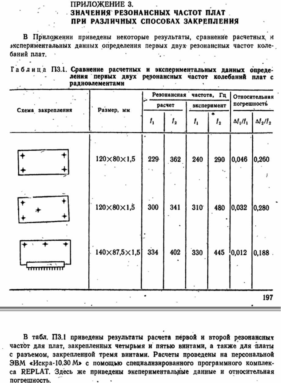

    Платы с установленными радиодеталями нужно крепить плотно и с виброразвязкой. Очень плохо то, что их частоты собственных резонансов относятся к диапазону максимальной чувствительности слуха.
Название:	Вибрации плат с радиодеталями.jpg
  17. #316
    Частый гость Аватар для murlakatam
    14.04.2009
    Омск
    229
    По умолчанию Re: Интегральный безООСник по мотивам Фолловера
    А как народ относится к различного рода клеммникам с винтовым зажимом. Выводы мощных трансформаторов, а также провода большого сечения не всегда удобно паять. То что продается в магазинах радио деталей не всегда устраивает по качеству, но в промышленном оборудовании встречаются качественные клеммники с контактами из меди и латуни.
    Последний раз редактировалось murlakatam; 02.02.2012 в 14:35.
