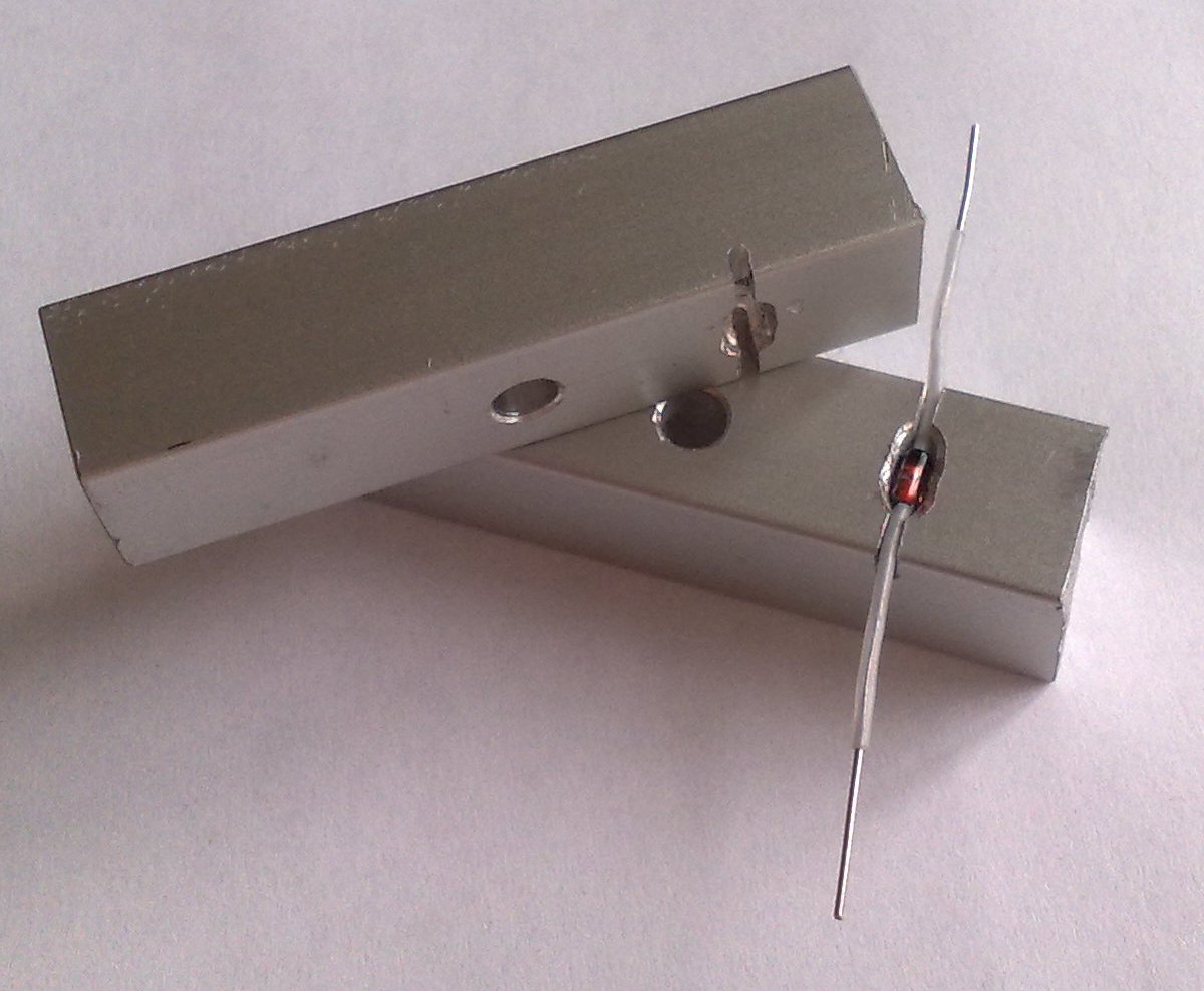

    Пока наклюнулось такое решение относительно термодатчиков смещения ВК (на фото)
    Думаю, что диоды прижатые к корпусу транзистора напротив кристалла будут реагировать не хуже, чем помещенные в массив теплосъемника.

    Ulis, Алексей, а не будет пластиковый корпус транзистора худшим проводником тепла по сравнению с теплоотводящим фланцем?
    А вот эту идею я бы применял с осторожностью ..... дело в том , что теплопроводность пластмассы гораздо меньше , чем у металла , а диоды на картинке - погружены в металл , то есть мы получаем тепловую "цепь задержки" , где теплопроводность пластмассы ( корпус транзистора ) будет играть роль последовательного "резистора" , а теплоёмкость металлических брусков - параллельного "конденсатора" , и из-за этого наша термостабилизация может запаздывать . Всё-таки , из всех решений , которые я пробовал , не было ничего лучшего , чем погружение диодов непосредственно в металл радиатора . Тем более , что это и не так сложно сделать - нужна всего лишь дрель с хорошим сверлом

    А вот эту идею я бы применял с осторожностью ..... дело в том , что теплопроводность пластмассы гораздо меньше , чем у металла , а диоды на картинке - погружены в металл , то есть мы получаем тепловую "цепь задержки" , где теплопроводность пластмассы ( корпус транзистора ) будет играть роль последовательного "резистора" , а теплоёмкость металлических брусков - параллельного "конденсатора" , и из-за этого наша термостабилизация может запаздывать . Всё-таки , из всех решений , которые я пробовал , не было ничего лучшего , чем погружение диодов непосредственно в металл радиатора . Тем более , что это и не так сложно сделать - нужна всего лишь дрель с хорошим сверлом [/QUOTE]
    А если типа такого?

    Цитата Сообщение от aif.66 Посмотреть сообщение
    А если типа такого?
    Это можно попробовать , если применить медную фольгу . И не забывать про термопасту .

    -----------Можно ли в качестве термодатчика-диода применить переход транзистора? Планирую просверлить сквозное отверстие в подошве радиатора в месте установки мощного транзистора. В это отверстие вплотную к теплоотводящему фланцу вставить термодатчик. Для такого случая очень хорошо подошёл бы транзистор в корпусе ТО-92. (А может и диоды в таком корпусе выпускают? Или попробовать "капельку" - советский КД103А?)
    А какой смысл ? Применяемые диоды ( КД522 или 1N4148 ) меньше и легче , чем транзистор , для них нужна дырка меньшего диаметра , да и стеклянный корпус имеет хорошую теплопроводность . Для нашего "температурного зонда" это оптимальный вариант .

    Главное - не изгаляясь, простым сверлом делаем сквозное отверстие и получаем датчик, своим торцом плотно упирающийся в теплоотводящий фланец мощного транзистора. Передвигая датчик, можно подобрать кривую зависимости "температура- напряжение смещения". Или я опять не прав? (это я всё о своём предложении - датчик транзистор в корпусе ТО-92.)

    Интересный усилитель, слов нет. Но несколько напрягает "механическая настройка системы термостабилизации путём опытного подбора места сверления отверстия для термодатчик". (Наверное так в сервис-мануале можно написать было бы ). А электронных методов для изменения характеристик регулирования "температурного зонда" не существует?
    Нет , ничего подбирать не надо - я в теме уже про это писал , как и где сверлить дырку . Притом , и сквозного отверстия не надо - достаточно один вывод диода согнуть на 180 градусов ( после одевания на него фторопластовой трубочки ) , так чтобы он был параллелен второму , и вставить диод в отверстие радиатора , заполненное термопастой , чтобы он уткнулся в дно отверстия , потом выводы загнуть параллельно плоскости радиатора , и припаять к плате . И этого вполне достаточно - все усилители , которые так были сделаны , работают безотказно .
