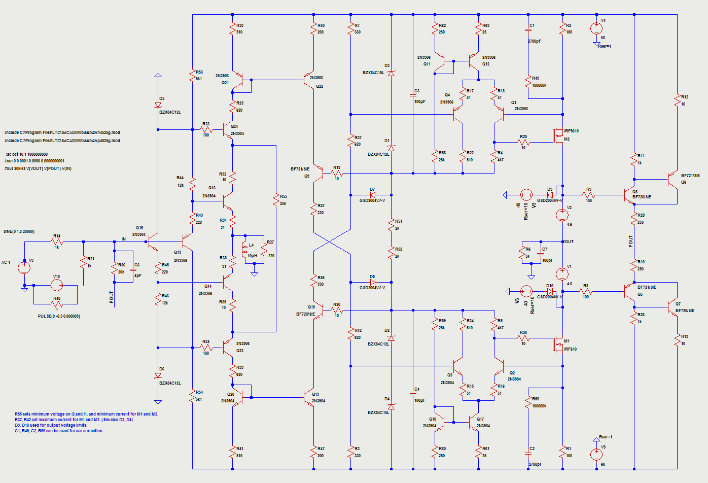

    Смотрел какие лучше полевики использовать вместо КП907. Вот что нашёл http://documentation.renesas.com/eng...3_2sk213ds.pdf, http://documentation.renesas.com/eng...22_2sj76ds.pdf. Интересно, что думает народ по этому поводу. Они горизонтальные ?

    По умолчанию Re: Недавно я закончил разработку ультралинейного УН
    Просто модель полевика более оптимистична по сравнению с реалиями.
    Проходили. А в биполярах, конечно, нужна составная схема (что и сделано в LM102/110). На сигнале +/-7В и частоте 100 кГц я в свое время просто не смог измерить его искажений. Ниже -106 точно.
    Мне столько не надо . 20кГц -80дБ на 30-40 вольтах меня вполне устроит, ещё >50дБ обратной связи.
    Кстати проблема выхода из перегрузок решилась достаточно легко, 4 диода: D7-D10. Хотя я эту схему пока отложил, на токовых зеркалах с каскодом на мосфете (да и биполяре тоже) х-ки почти теже, но проще. Главное чтоб выход был относительно сильноточным.
    Последний раз редактировалось Nick; 15.10.2007 в 10:52.

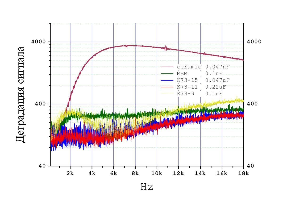

    некоторое время назад мне присылали файлы записанные с выходов разных усилителей. Была цель -по сигналу определить как звучит усилитель. Спасибо Зуеву, Anli за присланные файлы.
    Времени было мало и дело откладывалось. Может быть это и хорошо, потому что за это время удалось (а точнее пришлось узнать много нового по этой части.
    Но в то время я еще не понимал насколько сложно устроено слуховое восприятие в сравнении с измерениями КГ, ИИ и тд.
    А сейчас понял Крайне нетривиальная вещь, модель слуха. Хотя есть за что ухватиться и применить в измерениях.
    Для примера на графике - конденсаторы. Цепь: конденсатор + нагрузка 1 КОм.
    Как видите, каждый конденсатор по-своему влияет на сигнал, что в общем отмечается на слух. Но теперь есть возможность измерить, сравнить объективно (не только конденсаторы, конечно.
    Керамика - полный отстой (шкала логарифмическая), К73-11 и К73-15 почти совпадают но у 73-15 большой *шум*. Это не шум измерений. Что это за шорох - специально не выяснял, но в звуке он проявится.
    Величина по вертикали - это изменение сигнала в тракте, которое будет отмечаться на слух как ухушение звучания. Величина коррелирует именно со слуховой оценкой, потому что система обработки значений входного/выходного сигналов так построена. Это не система типа экспертной оценки или весовые коэффициенты к гармоникам а весьма сложная мат. модель.
    Измерения сделаны на сигнале с широким спектром.
    Конденсаторы, резисторы и конечно, усилители - все что есть в цепи звука поддается измерению.
    Направленность проводов измерять не пробовал - для этого 16 бит может и не хватить . Хотя для усилителей в большинстве случаев хватает с запасом.
    Молодец, в правильном направлении двигаешься.
    p.s.
    Керамика керамике рознь, качественной является только NPO, а тут, судя по номиналу, Н30/X7R в лучшем случае.
    У конденсаторов сильно сказывается технология изготовления электродов, "слабые" места в напыленных электродах дают характерный шум на сигнале из-за неоднородностей контакта к зернам материала.
    К сожалению, нормальных кондеров сейчас мало...

    По графикам ничего нельз понять, без подробного описания - что же все таки по оси Y ?
    Про керамику верно сказано - врядлли это NPO, судя по емкости, потому и результат такой. NPO применять можно и нужно!
    Всё таки непонятен параметер деградация сигнала. Интересна хотя бы сама идея этой модели.
    Истина где-то там...
    Ух ты! И что, прям все измерения коррелируются с субъективной оценкой?
    Алгоритмы измерений секретные?

    Uni&Vers
    Очень интересно. Если возможно, расскажи поточнее про попугаев, в которых произведено измерение. Нет ли измерений хороших конденсаторов, а то "тупой и еще тупее" . И еще, наверно, нагляднее был бы график с логарифмической шкалой частот.

    Сообщение от Alex
    почему? 47 пик - самое то
    Я тоже думаю что это очепятка, и там не 0.047н а 0.047мкф, т.е. 47нф.
    Не знаю, кому бы пришло в голову 47пф измерять.

    конечно там uF
    Конденсатры не самое интересное. С усилителями гораздо веселее
    Например усилитель с глубокой ОС который вдруг без причины корявит на низах. (На низких частотах вобще все методы измерений слабые). Или усилители с большими процентами искажений, один звучит хорошо другой нет.
    Модель как раз подходит для этих измерений.
    Этих моделей вобще много, напрмер
    http://rus.625-net.ru/audioproducer/2005/01/aldo.htm
    и их действительно много, для разных целей. Хотя для практического применения - мало пользы, но стоит дорого
    Нужна какая-то серьезная база для обкатки метода, и для применения.
    Попугаи на графиках простые. Внизу проходит кривая самой карты (ее нет на показанном графике -забыл) а все внешние измеряемые цепи дают попугаев больше (если пропускают сигнал). Измерение относительное - сравниваются разные цепи на одном сигнале, который может быть и музыкой. Все как на слух
    Дак что за попугаи-то? Что конкретно измеряется ?
