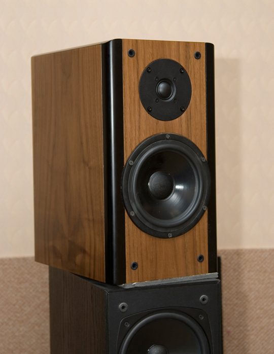

    Здравствуйте
    Собрал Оптиму 3 в корпусах от AVE 802. Корпуса мне понравились, претензий к их внешнему виду у меня нет. Не знаю, может там у них в Китае производство нестабильное, но у моих экземпляров нет таких косяков, о которых писал уважаемый Живой. Голые коробки были достаточно звонкие. Я установил ребра жесткости на переднюю и заднюю стенки и распорку между ними. Виброизоляция - автомобильные самоклеющиеся листы (производителя не помню, кажется "Доп ру"). Фазоинвертор удлиннил пластиковой сантехнической трубой. По совету Георгия в цепь ВЧ поставил Mundorf MCap Supreme, а в цепь НЧ - ленточную Mundorf M-Coil.
    Результатом очень доволен. Чем дольше прогреваются динамики, тем больше нравится звук. По сравнению с моими Boston VR 30, звучание Оптимы более детальное и интересное .
    Спасибо Георгию за разработку и за полезные советы!

    Сегодня из своей мастерской занес пробные корпуса для Оптимы !
    Звук насторожил ,очень средние по ушам режут ! особенно когда рок слушаю ! а детальность на высоком уровне !!!
    правда в корпус пока неставил ребра и распорки и вату не ложил ,может из за этого сильно по ушам режет ? может сам корпус так звенеть ?
    Корпуса от Canton Fonum 402 ,правда отверстия прешлось доработать !
    да и передняя панель из какого то жесткого пластика ! корпус ДСП где то 20мм!
    Может, не 8.2 конденсатор на пищалку, а что-нибудь 7.5. Потом, можно подождать, пока все приработается. И какие детальки в фильтре? И тракт какой?

    Сначала слушал в мастерской ,CD AKAI AM 36 и усь Technics SU 7700,грешил на Сидюшник .
    Дома EMU 0404 USB и Pioneer A-656 !
    Дeтали на пишик - катушка 1мм и Audyn Cap Plus 8,2uF от IT,
    на Мидбас Катушка 1,4мм Мундорф и MKP Mundorf 8,2uF

    По умолчанию Re: Новый фильтр для двухполоски Оптима
    Ну ящик хилый - это скорее на басу отразится, вернее на его отсутствии, а на середине - скорее надо уменьшить 8.2 на пищалку. Середина будет спокойнее.
    попробовать 2 кондера ,или сразу попробовать 6,8 , ну в принципе наверное оставлю пока ,пускай разогреется все ,а там ясно будет ,так как уже ученый на этом - тоже хотел исправлять фильтр первых моих самоделок ,а когда они разогрелись и даже думать об этом перестал !
    в общем Звук очень понравился !
    Большое Спасибо за Разработку !!!
    не узнаю прежние композиции !!!
    в басах есть хороший провал ,надо распорки !
