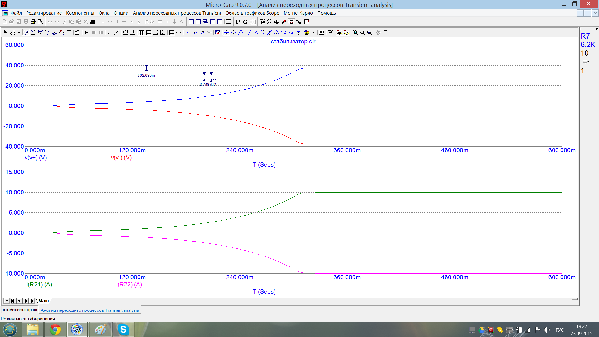

    Дальнейшая доработка стабилизатора связана с введением защиты по перегрузке по току, при превышении порога тока в 10А (определяется значением сопротивления R2,R3) в любом из плечей стабилизатора, выключаются оба плеча. Светодиоды D9,D10 выполняют функции индикации перегрузки. Работоспособность восстанавливается после снятия питания и повторного включения. Светодиоды D11,D12 индицируют наличие питания стабилизатора. Нажмите на изображение для увеличения.
Название:	Стабилизатор в&#10.png
    Включение стабилизатора при полной нагрузке ток=10А на втором рисунке,
    Срабатывание системы защиты при перегрузке по току (>10А) в момент включения на третьем рисунке.

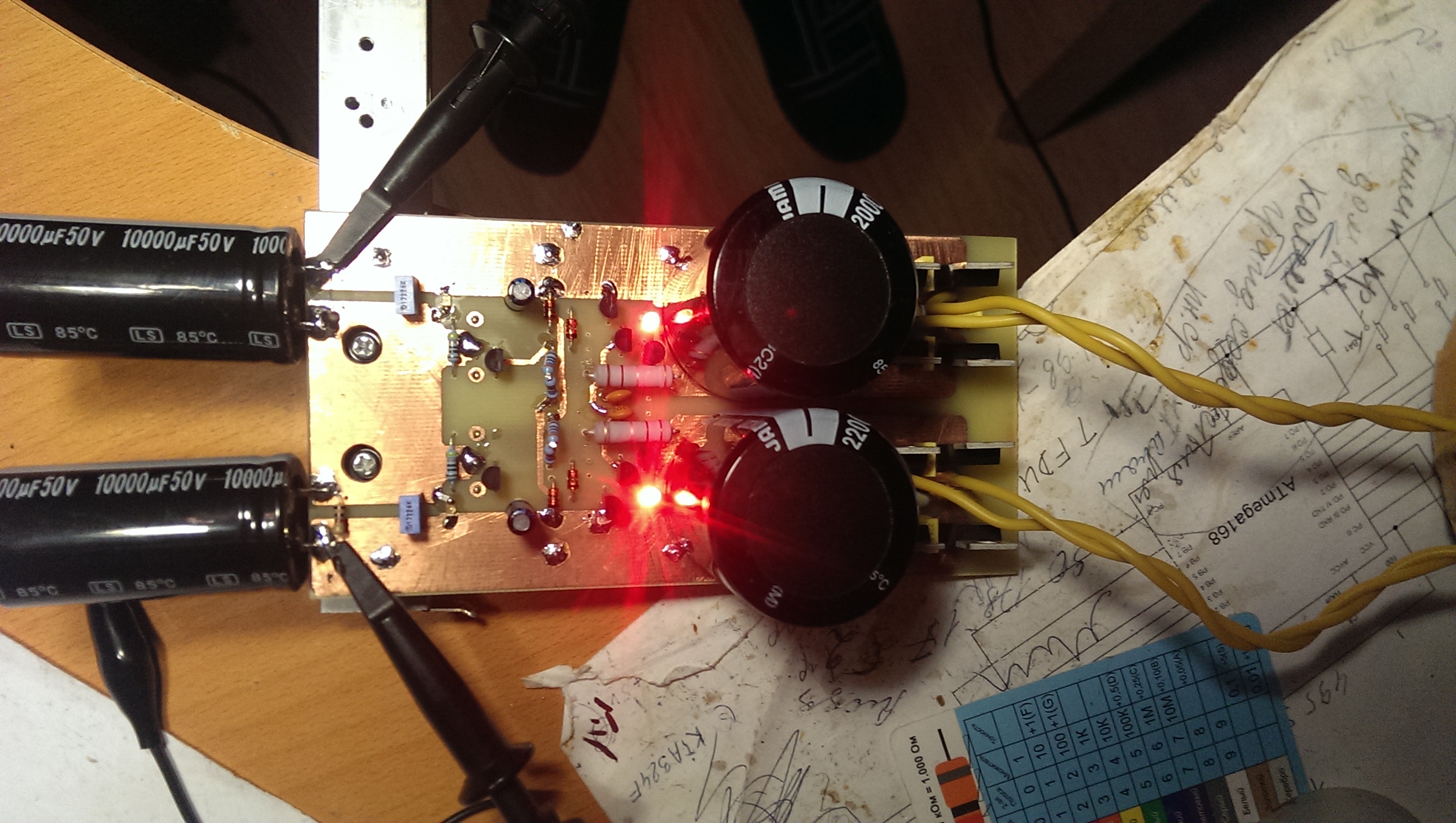

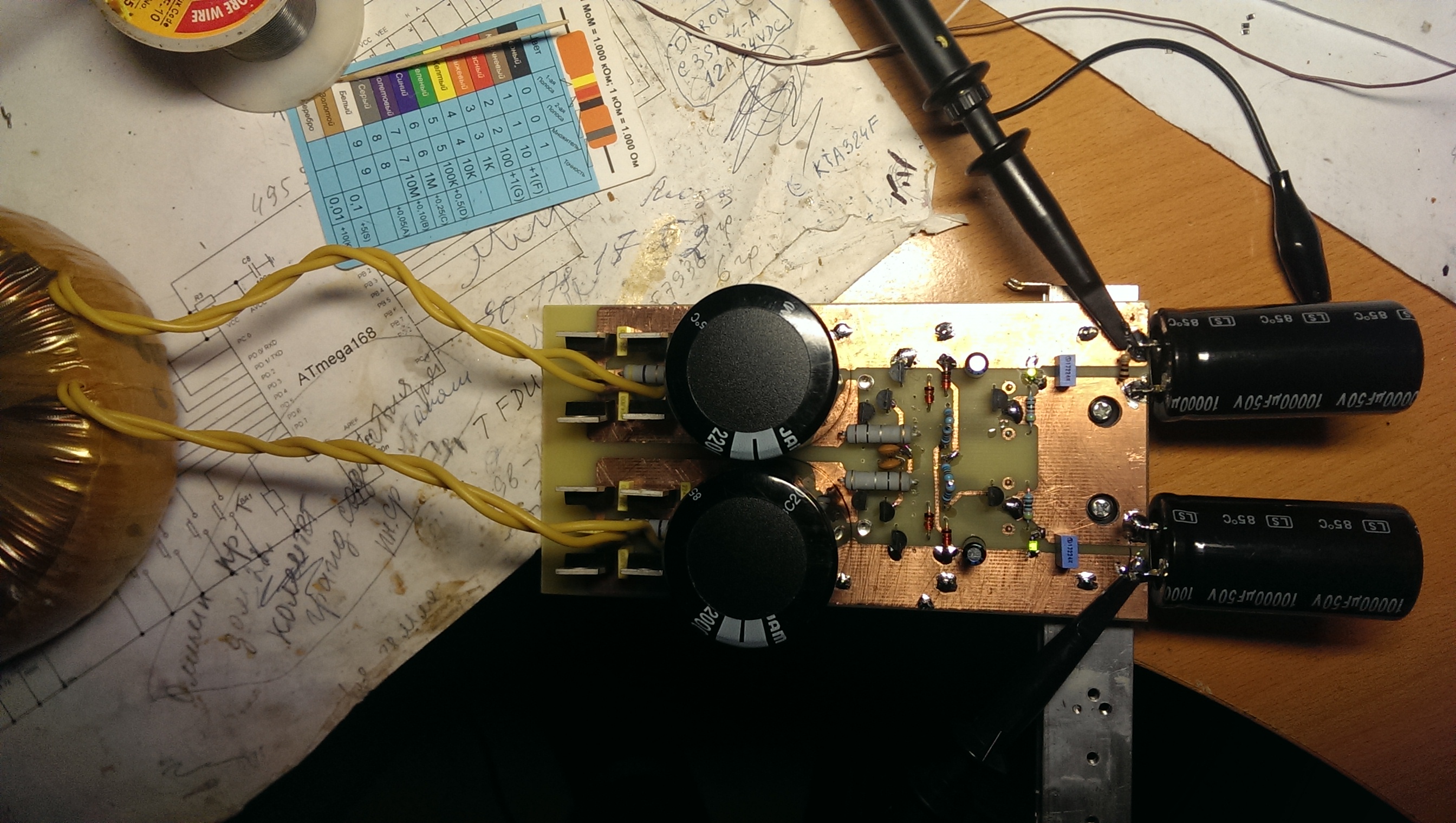

    По умолчанию Re: Стабилизированное питание УМЗЧ
    Собрал плату стабилизатора, все работает практически по симулятору. запускается без проблем на 10000мкф и нагрузку 10ом, при превышении нагрузки срабатывает защита, шум на выходе ~ 2-10мв. на рисунках плата,срабатывание защиты и процесс запуска стабилизатора. Дальнейшие параметры буду смотреть позднее.
