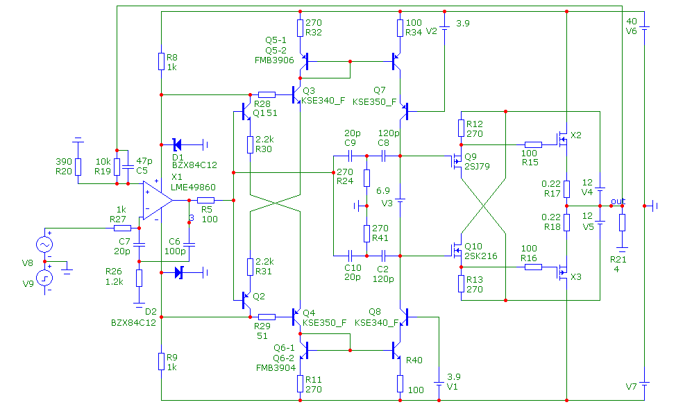

    Вот на днях сделал усь
    Звучит весьма интересно

    R3 R4 велики, соответственно велик размах на выходе ОУ, петлевое меньше, чем в СЛ
    Знаю пока думаю как это все привести к нормальному виду, добавлю пожалую 2 резика и два кондера.
    Коллекторы Q7 Q8 лучше завести на R14 там больше напряжение на коэфф-т передачи полевиков, соотв напряжение на Скб входных - будет на столько же меньше
    Вот это попробую.
  3. #302
    Размах напряжения на выходе ОУ не больше, чем в СЛ, а там стоят резисторы по 2 кОм - что особо никого не смущает. Зато линейность лучше.
    Не проблема снизить усиление цепью ООС.

    Так их уменьшать или нет? Чета я запутался
    Уменьшил до 140 Ом искажения упали намного. Так что делать уменьшать или оставить как было посте 296?
    Это естественно - возросло исходное(и петлевое) усиление.
    Лучше всего будет сравнить по звуку.
    Ну это понятно, просто как это отобразится на устойчивости УМ в целом. Хотя думаю попробовать оба варианта не составит никакого труда.

    Вот немного поиграл со схемой получилось неплохо. Пока самый лучший вариант. Немного хуже по КГ чем пост 303 а устойчивость лучше.

    Одна пара биполяров Q9, Q10 с полевиками не справится? Примерно догадываюсь почему так сделали, хотелось бы авторский ход мысли, если можно. Получилась банальная тройка, хоть и мелочь, но всё таки?
    Выше входное сопротивление ВК.
    Не совсем банальная

    С межэмиттернами резиками 2.2к Ку с двойкой никаким получается.

    Да я предполагал... Там "плавающее" питание, мощность на транзисторах не большая. Какие ни будь с высокой бетой... , резисторы уменьшить... (я не предлагаю, спрашиваю. своих знаний не хватает).

    Для нормального перезаряда емкостей Пт нужен ток не менее 30мА. Так что понадобятся супербэта транзисторы, поэтому проще поставить два каскада усиления по току чем с этим заморачиваться.

    Можно попробовать применить ПТ
    Кто знает где в Украине можно купить 2SK216/2SJ79?

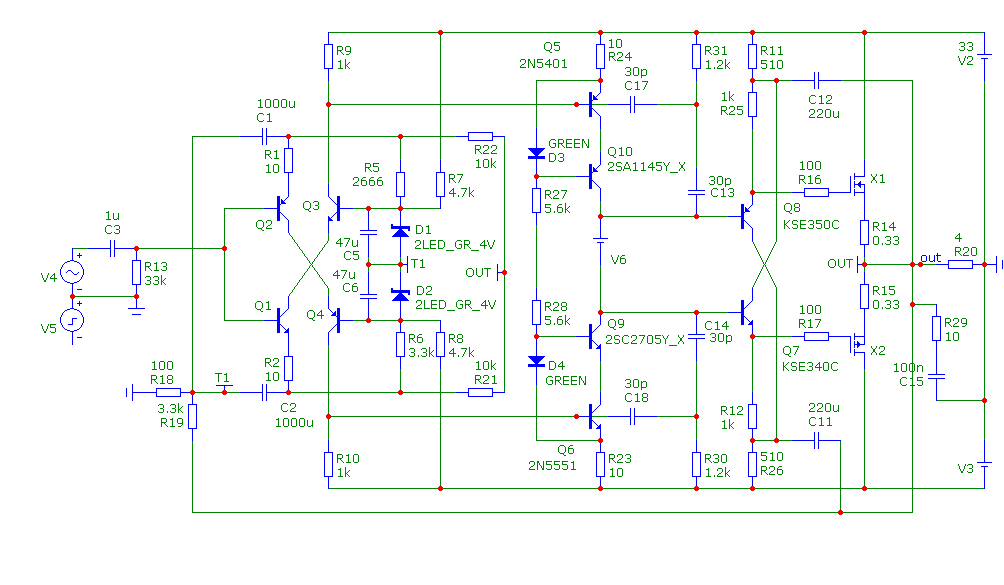

    Я пробовал с однокаскадным усилителем тока на KSE340/350 с h21 порядка 100 (https://forum.vegalab.ru/attachment....0&d=1351752841) при Р12/25 510 Ом была довольно большая нагрузка на УН. При замене на 1кОм все стало на места.
    А почему бы не попробовать перед полевиками и с одним каскадом усиления тока только запаралелить маломощные транзисторы по два. Это уже будет совсем другой компот.
