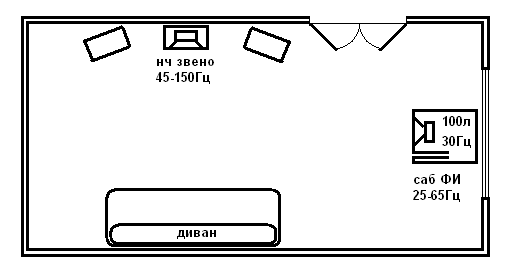

    Кстати, самопроизвольная хаотическая болтанка на 1Гц устраняется приклеиванием второго донышка к первому, как в статье. Т.е. пьезодиск должен быть изолирован от внешней среды, а не смотреть спиной наулицу.
    описание прослушивания
    С чем сравнивал:
    Для выравнивания АЧХ на НЧ я использую два НЧ-источника. Саб под окном даёт на диване "полку" 27-55Гц но завал/изрезанность выше 60Гц. Если его поставить перед диваном, то будет полка 45-100Гц, но завал ниже 45Гц (полная тишина). Поэтому саб под окном дополняет НЧ звено - 10" с жестким тканевым подвесом (по звуку - почти ПРО-динамик), стоящее между АС. Для основных АС и НЧ звена выставлены задержки в Foobar*е, т.к. саб стоит дальше и ощутимо запаздывает. В результате - очень ровная АЧХ 25-100Гц (недостижимая с одним сабом), сухой и ударный бас от НЧ-звена и МЯСО от саба.
    Как сравнивал:
    Сначала поставил эмос вместо НЧ звена и слушал с/без саба. Потом на место саба и слушал с/без НЧ звена. Эмос отлично сливался с основными АС на любой частоте 100-300Гц (2-3порядок), когда стоял вместо НЧ звена (перед диваном) и не выдавал себя (не локализовался) когда использовался вместо саба (под окном). Слушал: pop, Ambient, rock, Eurodance, R*n*B, и чуть-чуть Drum and bass (в порядке приоритетности). Всё слушалось на комфортной громкости - менее 1Вт
    Вместо НЧ звена:
    Бас быстрый, хорошо чувствуется удар, динамик четко перебирает все басовые нотки. Ниже 40-45Гц - его неслышно как и прежнее НЧ звено (особенность комнаты). В целом, всё хорошо, НО, звук очень похож на моё прежнее НЧ звено. Отличия - минимальны. Иногда лучше эмос иногда НЧ звено, часто разницу вообще не заметить. Т.е. - ничья.
    Вместо саба:
    Как и предполагалось, под окном были НЧ, но небыло выше 65Гц. Нашел треки с очень низким басом, и 20Гц были благополучно услышаны Диапазон 20-65 был отыгран немного быстрее чем у саба (ФИ все-таки ) НО, небыло мяса!!! Я знаю что "мясо" это удел ФИ и БП а не ЗЯ тем более с эмос. И вовсе не ожидал его услышать. Но я и не догадывался что некоторые треки будут такими "скучными". Мой ФИ на частотах 30-40 вызывает различные визуальные и тактильные галлюцинации (шевелящийся пол, загустение воздуха и т.д.). А эмос лишен всех этих достоинств/недостатков (кому как), он просто быстро прорабатывает и вроде и слышишь что что-то есть но иногда и сомневаешься. К примеру в Depeche Mode - Freelove с ФИ я буквально купаюсь в басовых волнах а с эмос слышу голос и "...пуф-пуф-пуф...". И таких примеров много.
    В общем, тут эмос проиграл, не по скорости но по эффектности.
    Вывод: эмос отлично подходит для рока, джаза и инструментальной музыки. Для современной попсово-электронно-танцевальной - вряд ли. Возможно, если применить 15" динамик ситуация изменится. Я всего лишь описал свой опыт прослушивания.
    P.S. ненавистникам фазоинверторов просьба не кидать помидорами Я прекрасно понимаю за что вы их не любите. Большинство магазинных и все автомобильные, что я слышал, ФИ издают неприятное бумкающе/гудящее безобразие. Мой ФИ - другой
    P.P.S. - всё ИМХО
    Вообще-то "мясо" - это диапазон 60...100Гц, ИМХО. Особых отличий быть не должно бы... Может сказалось отсутствие привычных гармоник?
    А вот на артикуляцию ЭМОС НЧ стоит обратить внимание (в отличие от ФИ). Даже без учета компенсации задержек. Прорисовка басовых партий даже на минимальных уровнях громкости должна отчетливо прослушиваться.

    Не понял, что значит "динамик для ЭМОС" и "динамик не для ЭМОС"
    ЭМОС - это "улучшайзер" для динамика.
    Поэтому графики "эмос on/off" показывают насколько стало лучше.
    И если эмос исправен, то лучше - будет. Следите за мыслью ?
    Меня интересовала целесообразности эмоса для меня. Поэтому сравнивал с готовой (своей) системой.
    И сделал вывод (для себя) - эмос звучит как ПРОшный динамик, только глубже
    Т.е. эмос как улучшайзер ПРОшному динамику добавляет глубины, а обычному (длинноходному) улучшает артикуляцию (убирает кашу).
    Поэтому, один динамик с эмос равен двум без эмоса (длинноход + ПРОшный).
    Поскольку моей комнате нужны два НЧ динамика (иначе неизбежен провал на АЧХ), то обойтись одним - неполучится.
    Т.к. ПРОшный динамик играет четко, без смазывания нот контрабаса и часто я его не могу отличить от динамика с эмос
    то менять его не целесообразно. Длинноход же хоть и уступает эмосу по скорости, для меня оказался более
    предпочтительным благодаря "бархатным", "увесистым" и пр. эффектам на самом низу.
    Именно поэтому надо сравнивать не "эмос вкл / эмос выкл" а готовый сетап с эмосом. Надеюсь ясно
    Графиков - небудет. Как они передадут то "мясо" что я слышу на 30Гц ?
    Насчёт отсутствия "лишнего" на "более высоком" басу - придётся мне поверить на слово
    Отличить эмос от НЕэмос часто не могу (на частотах 45-150)
    Отмечу, что мой организм почему-то слабо реагирует на вибрации воздуха
    А мой - отлично, но там дело не в самой "вибрации воздуха", а в "бархатности" которую вызывает ФИ на 30-35Гц.
    Поскольку добавление громкости эмоса не приводит к желаемой эйфории
    Зато вибрации предметов ощущаю очень сильно.
    Ну дык лишние гармоники "играющих" предметов.
    Я из тех кто считает что музыка не должна звучать так как записана на носителе. Она должна радовать, доставлять удовольствие. Мне вот доставляет удовольствие "бархатный низ" ниже 40Гц, а вот выше я обеими руками за достоверность.
    Я когда-то делал bandpass 6-го порядка, так вот 80% моих песен звучали просто отвратительно, басовые нотки сливались в кашу, НО вот оставшиеся 20% играли так потрясающе (не правильно, а именно потрясающе) что только ради этого надо было оставить себе этот саб, причем ни с ФИ ни с ЗЯ ни с эмос я этого звука больше не слышал. Причем это был не рэп какой-нибудь а обычные медленные песни
