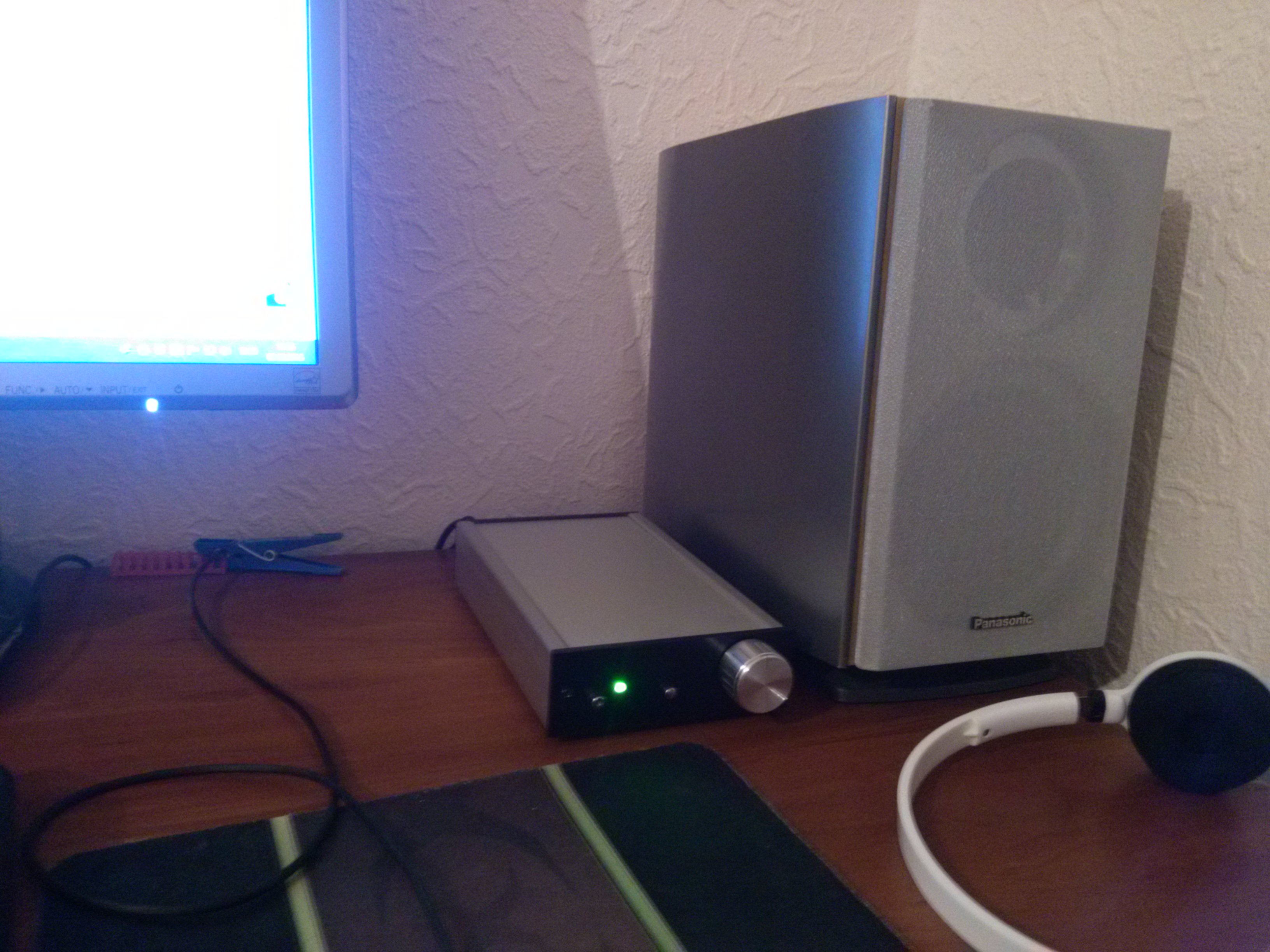

    [QUOTE=miroslav_mm;2169532]А вот и я собрал свой первый УСь на СТК, решил похвастаться своим "чудом".
    Вложение 258370
    чёткая шкатулка! и даже не сразу узнал советские детальки, супер! можно сверху стеклянную крыжку наклеить и подсветку
    из советского так только 2 шунтирующих конденсатора к73-17 и 4 резистора в части тонкомпенсации и потенциометр сп33.
    Кстати, да интересная идея, можно верхнюю крышку прозрачную сделать, даже есть с чего сделать, только перед этим нужно под прозрачную крышку снизу положить пару слоев от матрицы экрана ноута/планшета, рассеиватель, отражатель, тогда внутри светодиоды будут давать теплый равномерный тон и цвет с мутным изображением внутренностей.
