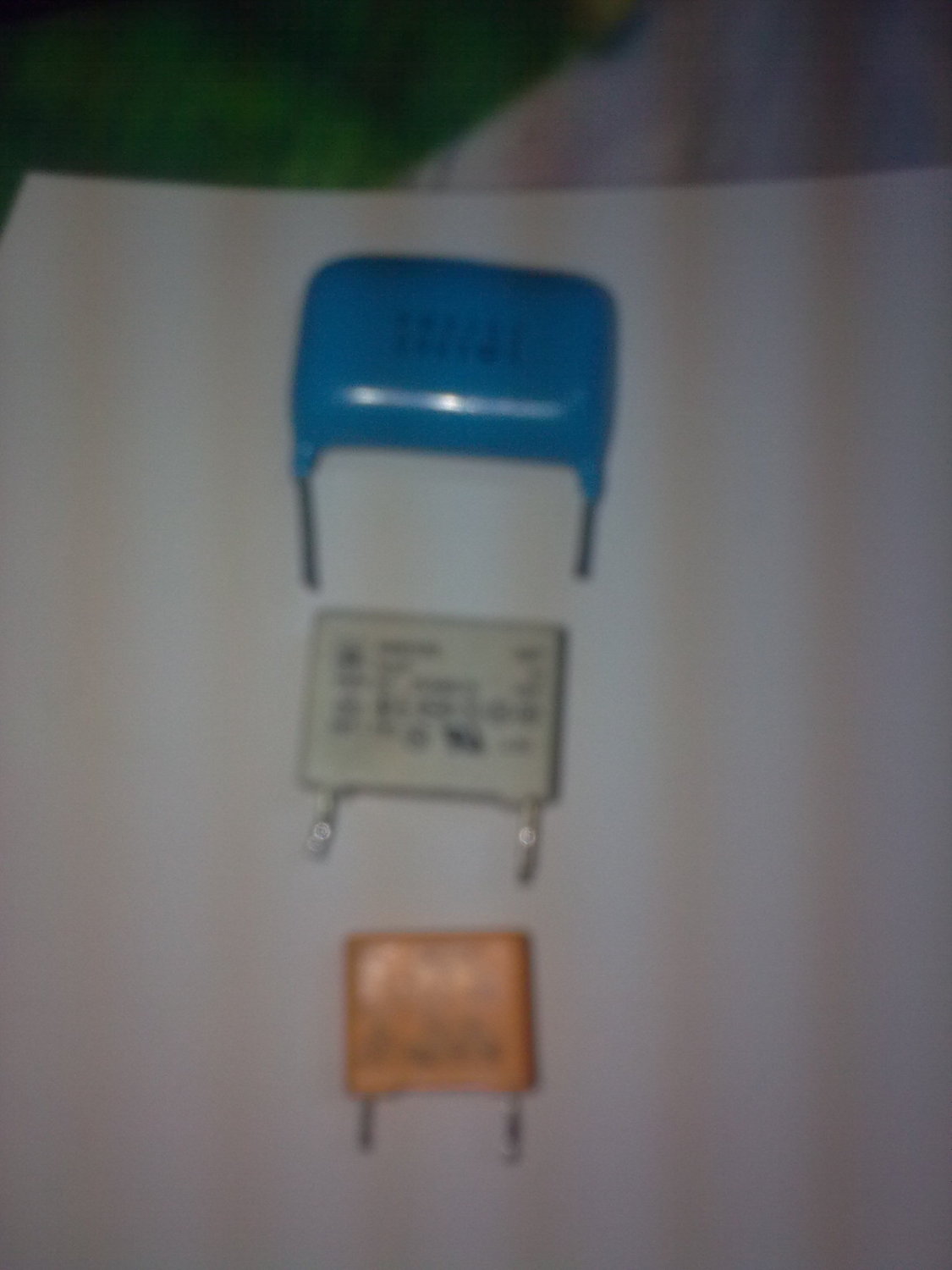

    Вот ещё: Голубой стоял в ИИП от монитора ЭЛТ.
    На белом написано кроме емкости и напруги тип МКР- это что значит?
    На оранжевом МКТ?
    Как я полагаю голубой это аналог К78-2
    А остальные помехоподавляющие

    За качество извиняюсь на улице темно это на телефон, зато оперативно. не много не понятно рафинированый, короче в звук те нильзя а на шунт ОУ?

    У меня они как раз на шунте ОУ, но только потому что у меня другого под рукой не оказалось.

    Руслан Буханцов, сфотографируйте получше, и вам ответят; а старые посты удалите...

    Самый верхний от старого ИИП МКТ 1,0*400В U3?

    Руслан, извините, ваш вопрос выражен в такого качества фотке, что, похоже, это вы глумитесь над форумом.
    Каков вопрос, таковы и ответы.

    Сфотографируйте через лупу

    Если у Вас нет сканера, то лупа (любое увеличительное стекло - очки, обьектив...) позволят приблизить точку фокусировки встроенного в мобильник фотоаппарата, и получить резкие кадры. "Лупу" нужно будет подвигать туда-сюда, как и сам обьект сьемки, до получения резкой картинки.
    В старых нокиях можно было снять крышку, которая скрывала под собой камеру, и перефокусировать ее на ближнее расстояние - получался вполне нормальный макро фотоаппарат.

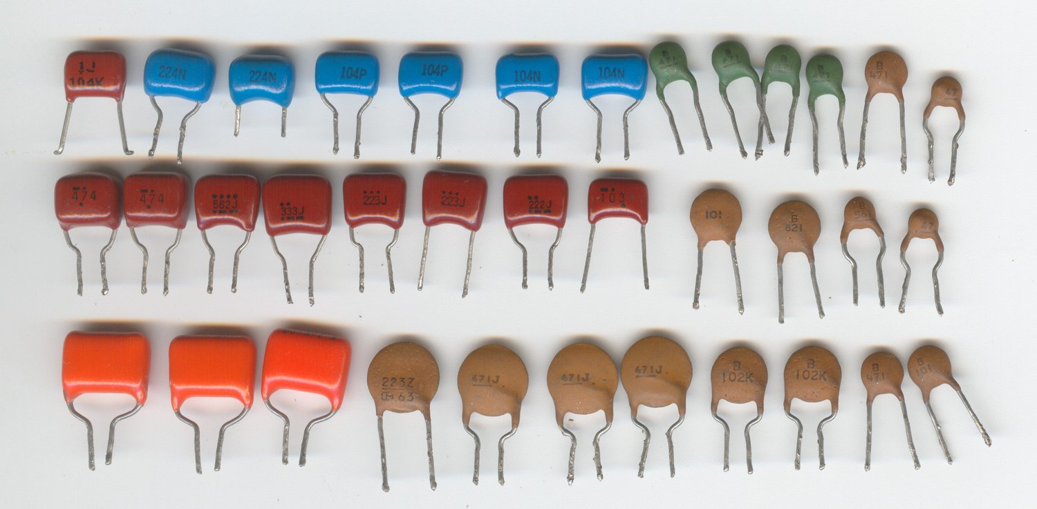

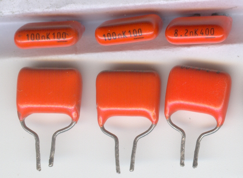

    опознайте автора оранжевых (эпкос?), коричневых с морзе-маркировкой, и вцелом пригодность круглых :

    два первых синих, и два первых коричневых - толстые и почти квадратные, остальные и круглые, все плоские
    верхний левый 1J 104K с прямыми ногами, это современная керамика или стек.лавсан, как тут подсказали - а вот остальные что, чьего производства, и пригодны ли на шунты аналога ?
    + как расшифровать маркировку более 101-105 ? считать большую "N" после цифр, также как "nK" равной nF(нФ) ?
    ...или большую "N" могут печатать как % точность номинала ?
    100nK 100_ оранжевый
    8.2nK 400_ оранжевый
    104P - 0.1µF
    104N - 0.1µF
    224N - ...?...µF
    коричневые с точками, после цифр нижние точки, до цифр верхние :
    _.103 .
    ..222J ._ _
    ...223J
    ..333J ._ _
    _.474 .
    ....562J ._ _
    круглые :
    471J
    223Z
    B102K
    B821
    B561
    B471
    B471
    B101
    101
    Эпкос лавсан.
    По моему эти и все остальные это тоже лавсан, а дисковые конечно керамика.
    224N - ...?...µF
    220000pF = 0,22мкФ. Третья цифра - число нулей.
    Которые с точками и черточками - я встречал такое обозначение НА СХЕМАХ древних Филипсов.
    Может стоять и 106 например. Это будет... это будет... сумасшедшие деньги!!! - так говорил Райкин
    10 мкФ это будет!
    А вот что такое эти буквы, я в точности не знаю. N, J, K и т.д. Предположу что граничное напряжение, если это для пленки.
    А для керамики это может быть ТКЕ.
  19. #3159
    16.11.2004
    1,481
    По умолчанию Re: Конденсаторы
    Оранжевые - Филипс МКТ, "Морзе" - Панасоник (такие же видел Тошиба, но, вроде, была там буква Т), тоже лавсан.
    Буквы после номинала - точность, можно найти стандартный ряд в интернете.
    Бывают буквы ДО номинала, вот это - напряжение. Напр, 2А - 100 Вольт.
    По большому счету в шунты все это не годится.
