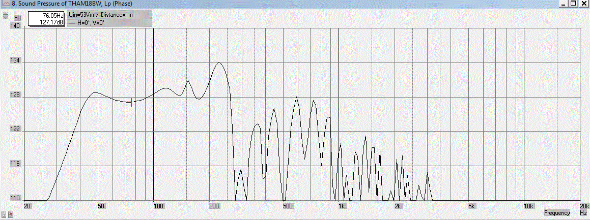

    симулил тапок на акабаке на на восемнашке и получил такую картину, прошу внимания на ровненький участок мидбасса...

    По умолчанию Re: Рупорный саб для дискотек
    до 200 такой можно попробовать пустить, но непонятна причина этой ровности, вероятно что он будет "тухло" играть этот участок, хоть и без спада.
    Кстати, а нельзя масштаб другой сделать - хотя бы 6дБ на деление ?

    прошу
    неравномерность до 200герц где то 2,5дБ
    Меня настораживает то, что самый панч провален, а лучше бы наоборот.
    Грачик,а инпут одинаков? На первом графике как-то поровнее... В моих симмуляциях вообще ровно было до 120 а при 2х на сторону вообще до 150-180, но это все при 1м ватте. Что будет при 800 ХЗ

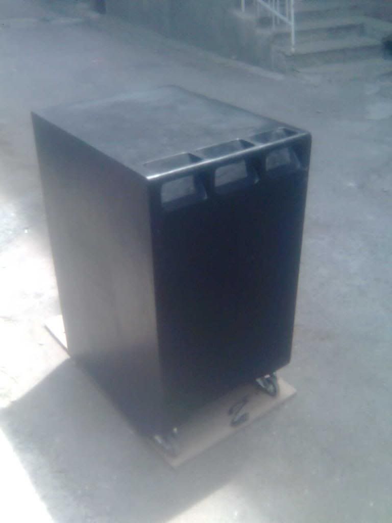

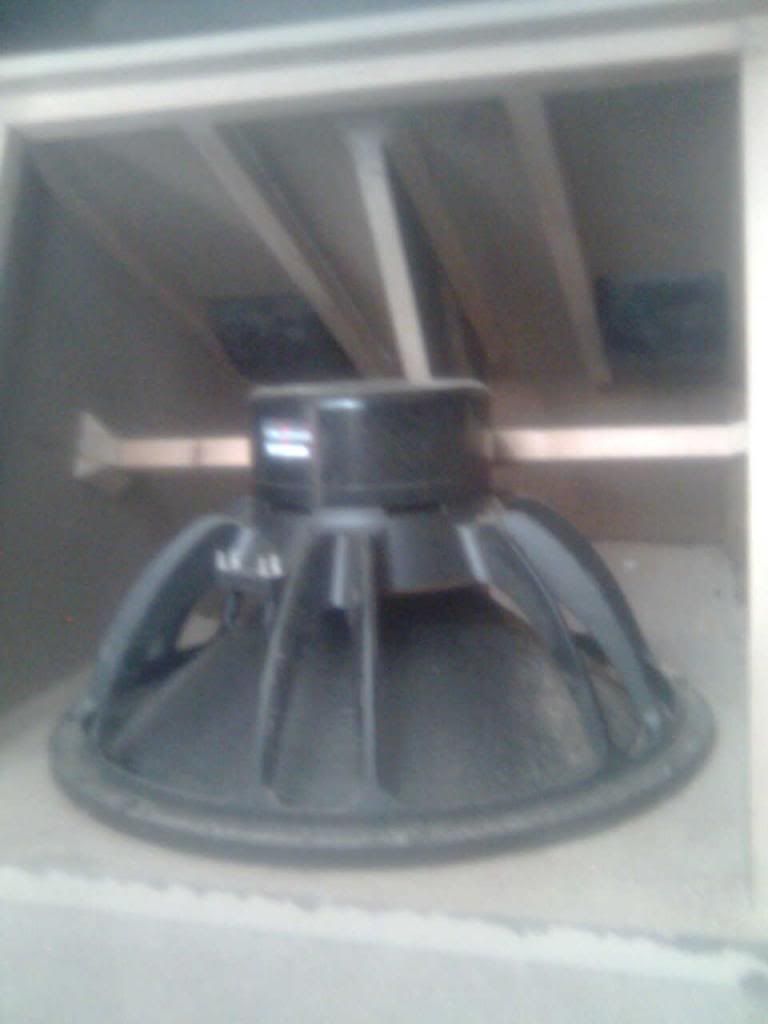

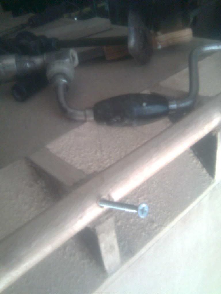

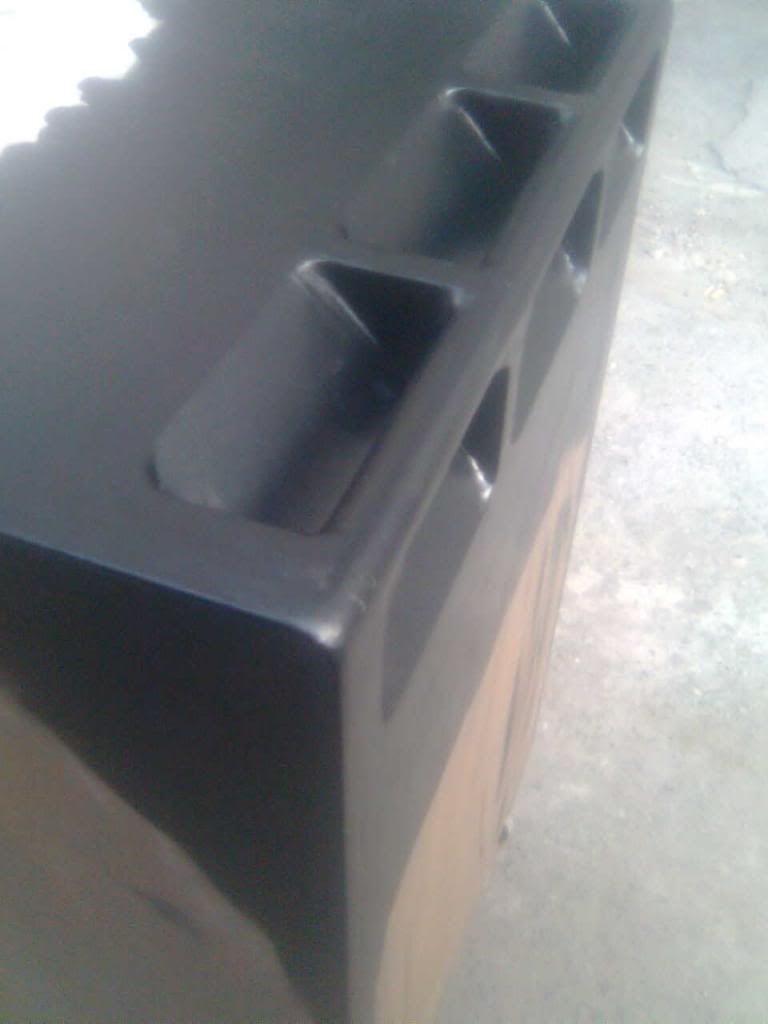

    28
    После землетрясение 80х годах прошлого века в армении с электричеством проблемы. по этому пришлось вручную
    ---------- Добавлено в 14:42 ---------- Предыдущее сообщение в 14:33 ----------
    B&c 18SW115
    Та люстра которая выдержала землетрясение в этот раз не выдержала )))))))))) 18SW115 TH 118 - Danley
    ---------- Добавлено в 14:43 ---------- Предыдущее сообщение в 14:42 ----------
    ---------- Добавлено в 14:43 ---------- Предыдущее сообщение в 14:43 ----------
    ---------- Добавлено в 14:46 ---------- Предыдущее сообщение в 14:43 ----------
    ручка
    SERGEY POLOYAN, ручку сделал очень здорово! как звучит?
