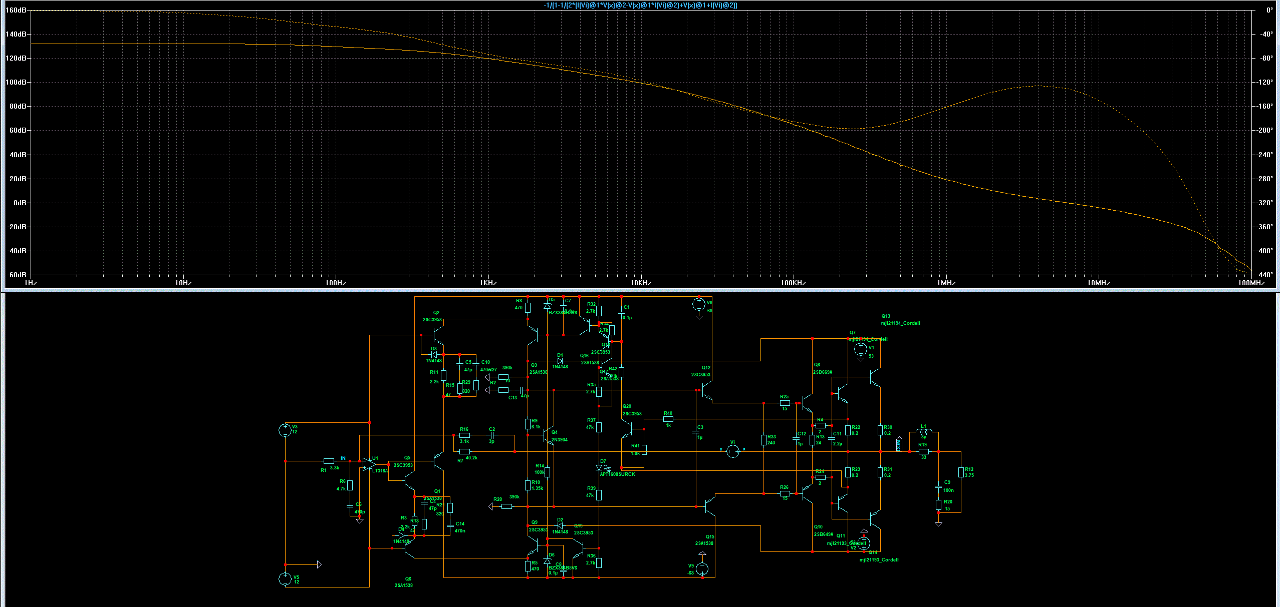

    Перечисленные вопросы перекликаются также и с этим вопросом.
    У меня нашлась модель мини СЛ, можете посмотреть график. Сейчас работает ВК от СЛ в другом усилителе, очень хороший ВК лучший из троек.

    Ваш ВК представляет собой три последовательно включенных эмиттерных повторителя, каждый из которых имеет коэффициент передачи менее единицы. В связи с этим возникают вопросы:
    - Каков механизм подъема АЧХ в вашем ВК? Как вы объясните работу ВК при коэффициенте передачи больше 1, если при этом эмиттерные переходы входящих в него транзисторов смещены в запирающем направлении разницей напряжений между эмиттером выходного транзистора и базой первого?
    - Каким образом и за счет чего образуется пик +7...9 дБ на ~15 МГц, учитывая частотные свойства выходных транзисторов?
    - Как измерить этот пик, каким образом осуществляется его тонкая настройка? Как влияют на него разброс параметров транзисторов ВК и особенности монтажа в реальном железе?
    - Что вы посоветуете по настройке ВК в реальном железе тем, кто повторяет ваш усилитель?
    PS. Перечисленные вопросы перекликаются также и с этим вопросом.
    Возможность образования ВЧ подъема АЧХ - общее свойство эмиттерных (а также катодных и истоковых) повторителей.
    Данные вопросы довольно подробно рассмотрены вот в этой теме: https://forum.vegalab.ru/showthread.php?t=80186

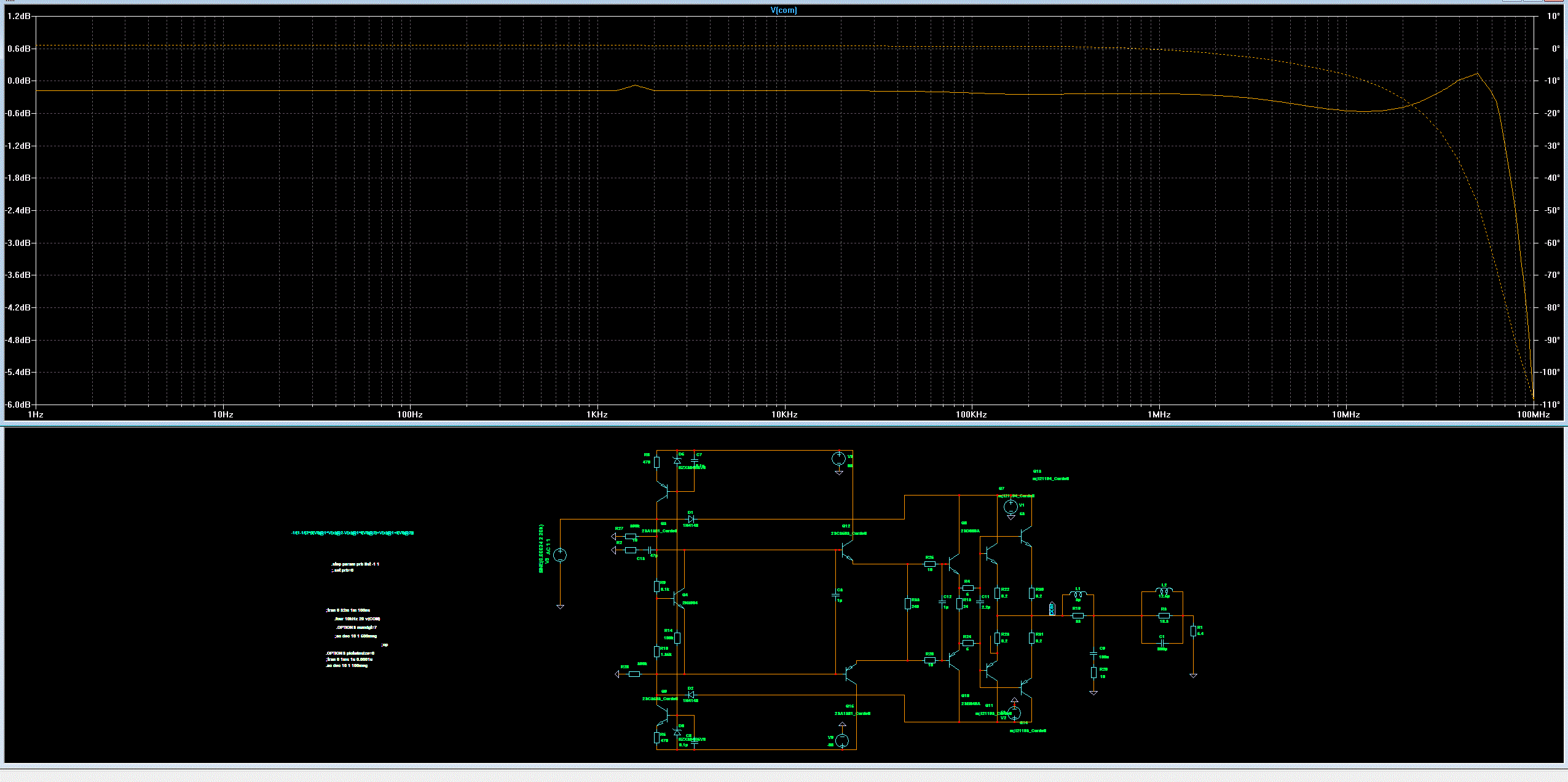

    Цобель за катушкой ВК стоит.
    Речь идет о ВК, выходом которого является точка соединения эмиттерных резисторов.

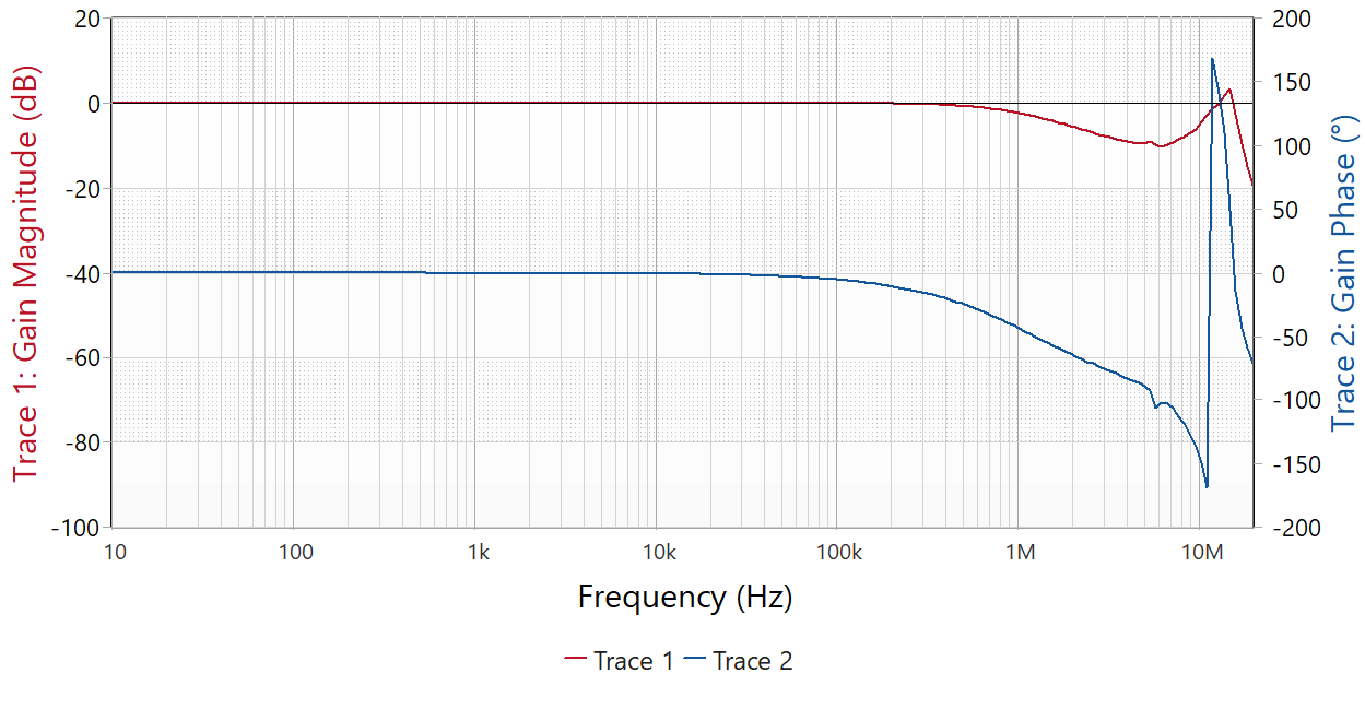

    Вот измерения моего ВК (вариант СЛ), без выходного дросселя на 3 ома, подключенных прямо к плате ( без кабеля)
    Попробуйте убрать нагрузку или увеличить сопротивление. По идее монотонный фазовый сдвиг должен уменьшиться, а пик АЧХ подрасти.
    Полоса усиления (-3дБ) менее 2-х МГц и возбуждение (или склонность) на частоте 10 МГц?
    Схему и методику измерений можете привести?
