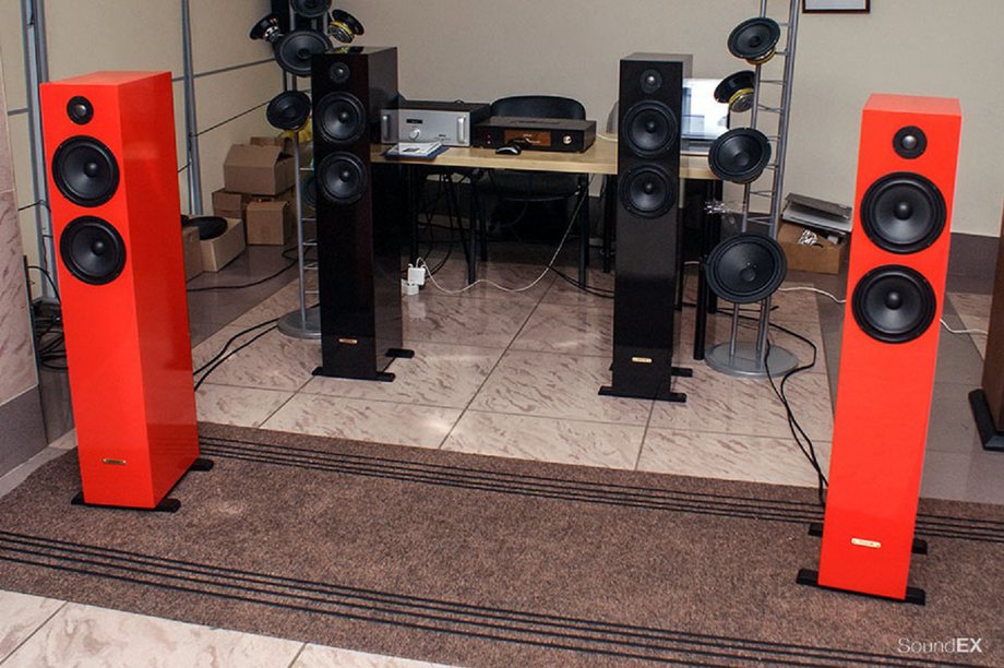

    Наткнулся на Репортаж с выставки «Российский Hi-End 2015», там была АСА. Есть и видео https://www.youtube.com/watch?v=HikX3yCbLlg
    На официальном сайте не представлена. В чем отличие от Гаммы? Плюс один динамик, т.е. больше максимальная громкость. Так?
    "Российская компания АСА с 1999 года производит динамические головки и акустические системы на основе собственных разработок. На стенде фирмы были представлены образцы выпускаемых динамиков, а также несколько готовых акустических систем.В демонстрации участвовали двухполосные акустические системы с щелевым фазоинвертором на базе динамиков ACA LAB МВ1602.4 и Т251.8 Гамма дио, в которых применен фильтр первого порядка с корректирующими цепями, проволочные резисторы и металлопленочные конденсаторы. В качестве источника использовался MacBook Pro с внешней звуковой картой Natural Pro-1 (ЦАП+АЦП, 24 бит/96 кГц), имеющей ламповый выход. За усиление отвечал гибридный усилитель Natural Audio A-6B, с неглубокой ООС, выполненный полностью на дискретных элементах, с прецизионным релейным регулятором громкости лестничного типа. Выходная мощность усилителя - 90 Вт/8 Ом, 120 Вт/4 Ом.Звучание я бы охарактеризовал, как живое, открытое и ясное. Довольно интересный был подбор демонстрационных треков."
