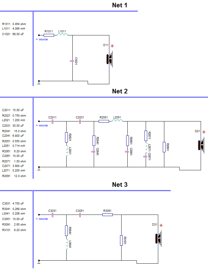

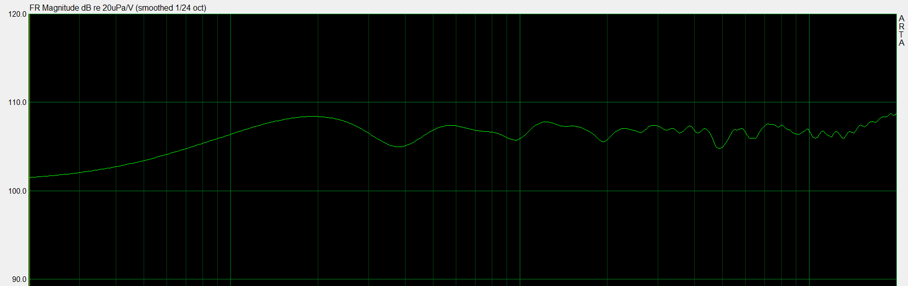

    Это развитие сделанного мной проекта чуть больше года назад. Проведена работа над ошибками и изменен формат с напольника на полочник, хотя полочником его назвать трудно) высота получилась примерно 570мм.
    Что изменено:
    1. Самое главное уменьшен объем под нч до 30 литров, и поднята настройка фи с 33 до 40гц. Басы стали хоть и менее глубокими, зато более собранными и плотными.
    2. Уменьшен объем под сч до 1,5 литров.
    3. Изменены частоты раздела, было 820 и 3800, стало 560 и 2800.
    4. Значительно переработан сч фильтр, подробности на схеме, а в двух словах, было 5 деталей стало 12.
    5. Сильнее задавлен резонанс сч, ввиду сильной прокрутки фазы режектором снизил частоту раздела.
    6. Улучшена фазовая характеристика.
    7. Неравномерность АЧХ стала меньше.
    В целом звучание улучшилось, шипящие стали мягче, вч не выпячиваются как раньше.
    Фильтр

    АЧХ
    АЧХ с сч в противофазе.
    Везде окно 4,4мс.

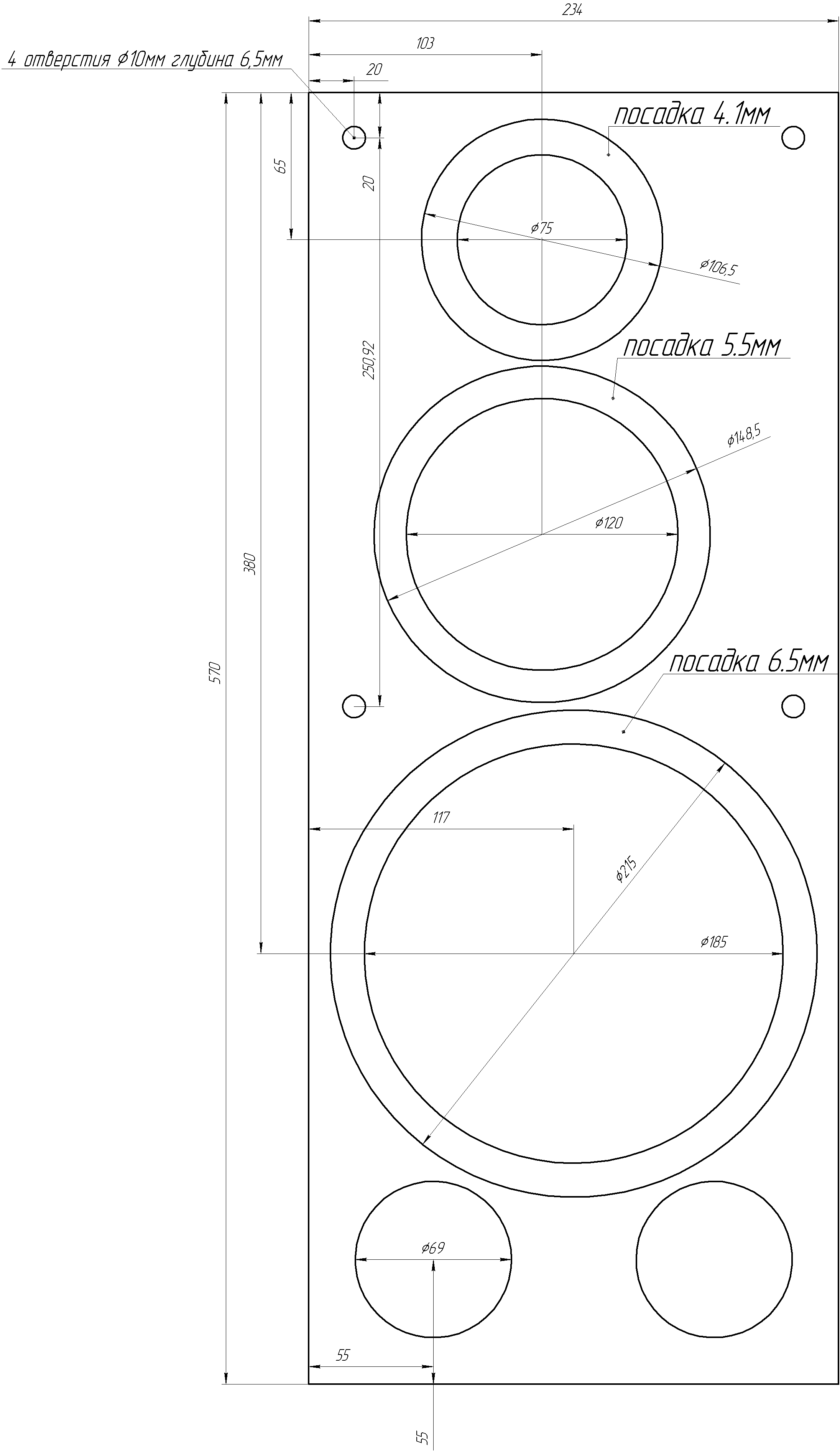

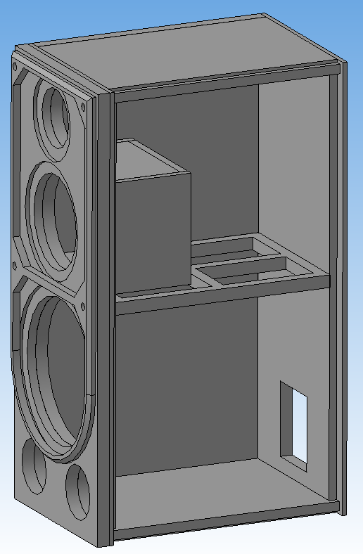

    Чертеж лицевой панели, если кто-то захочет повторить. Остальные размеры высчитываются исходи из объема под нч 30 литров и желаемой толщины стенок. желательно 1-2 перегородки. Углубления и диаметры под динамики с учетом толщины кожи, так что тут лучше перемерить.
ID:	238750 Нажмите на изображение для увеличения.

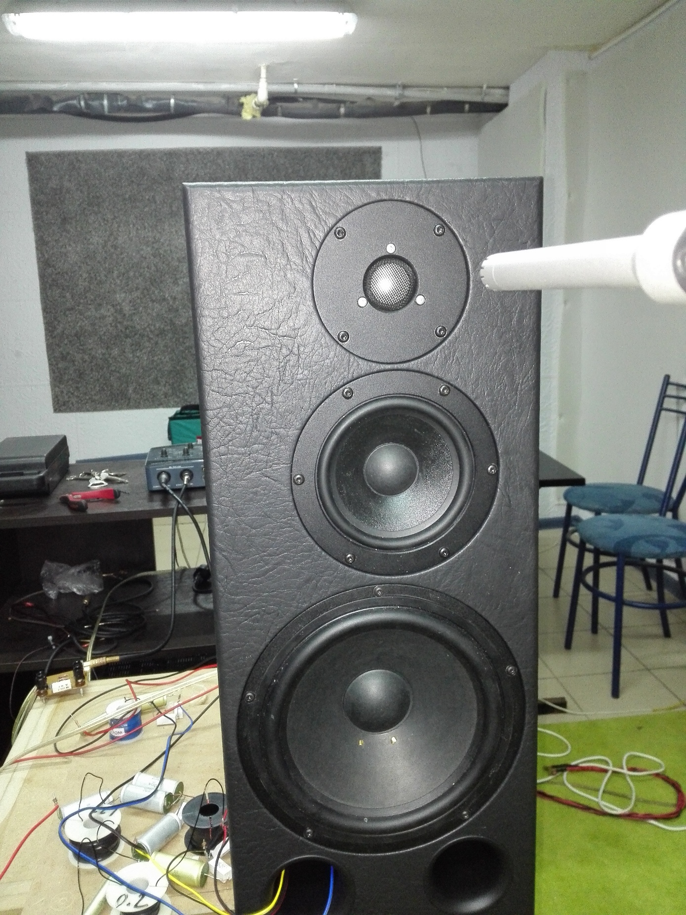

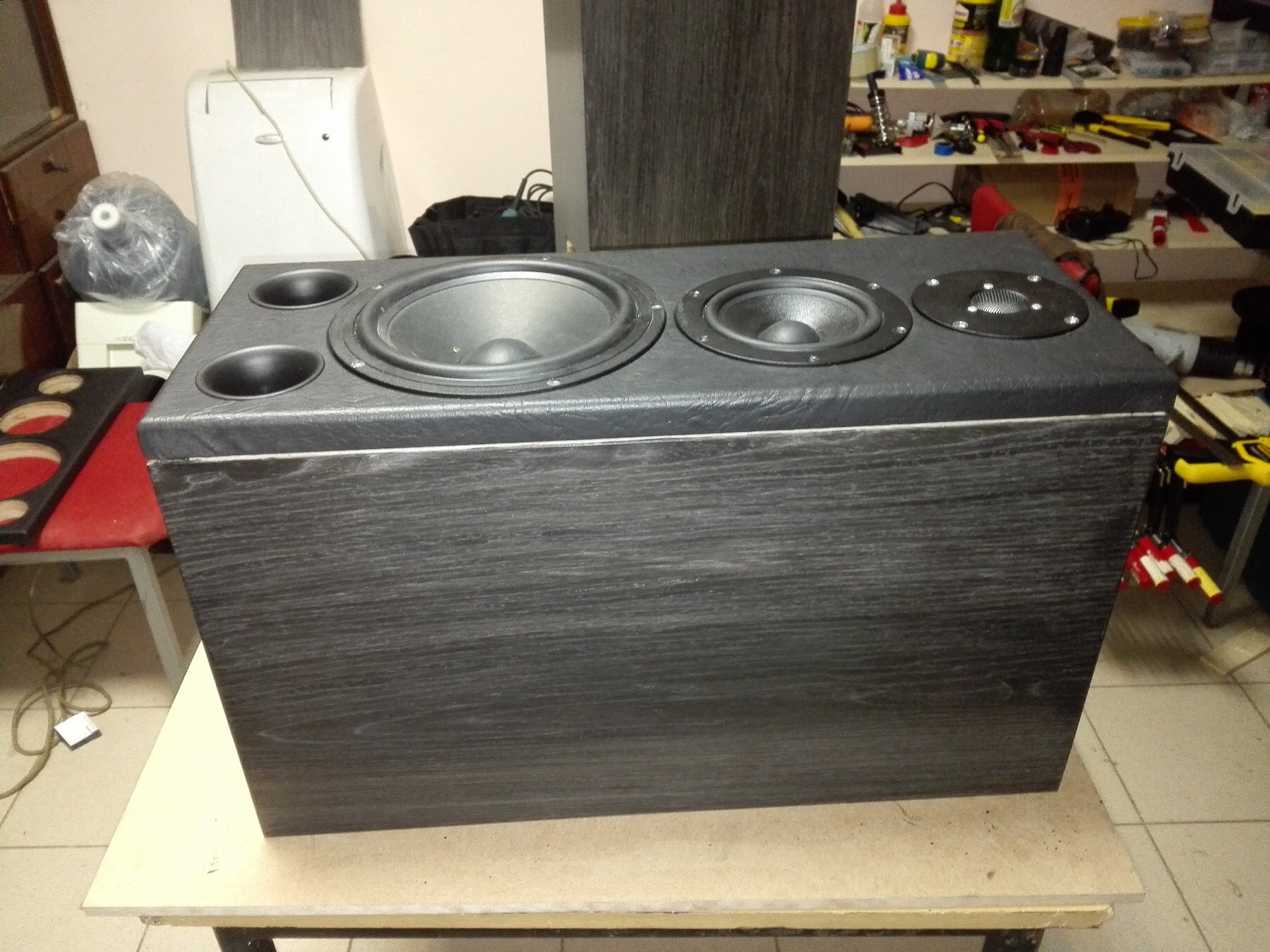

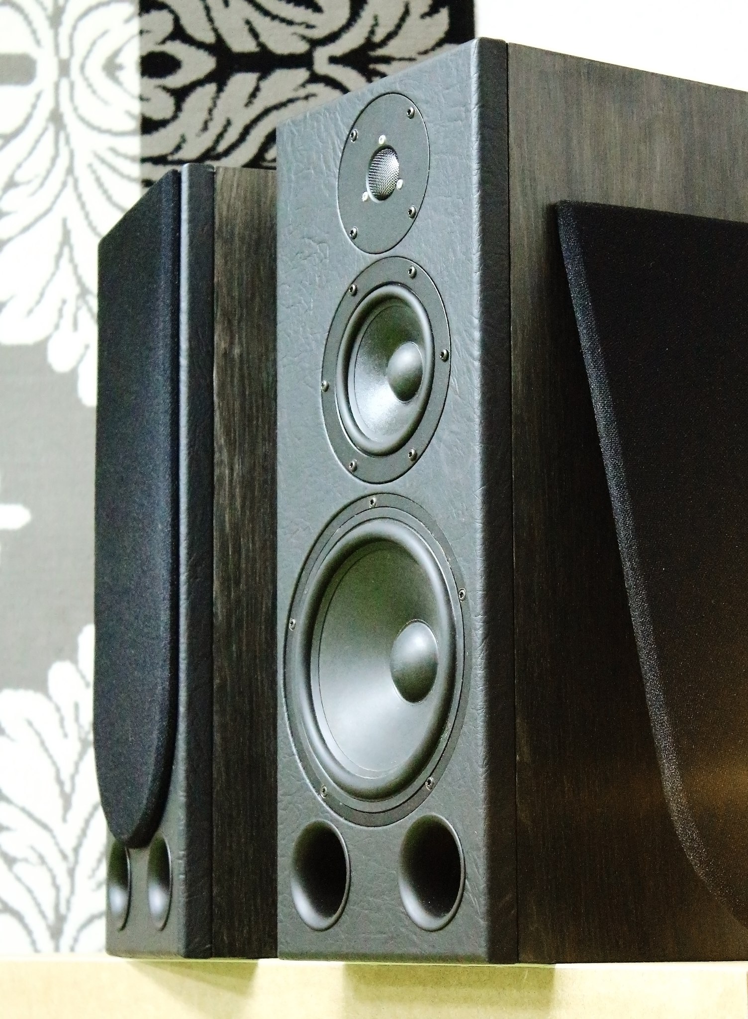

    Пара фоток, отделка - шпон абрикоса, лицевая панель в коже. На первом фото панель просто положена, не приклеена, поэтому щелочка есть) Позже добавлю еще парочку фоток.
Название:	2015-05-30 19-08-41.JPG
ID:	238748 Нажмите на изображение для увеличения.
Название:	2015-06-04 16-15-45.JPG
ID:	238749 Нажмите на изображение для увеличения.
ID:	281767 Нажмите на изображение для увеличения.

    В совсем бюджетную АС попроще фильтр бы.

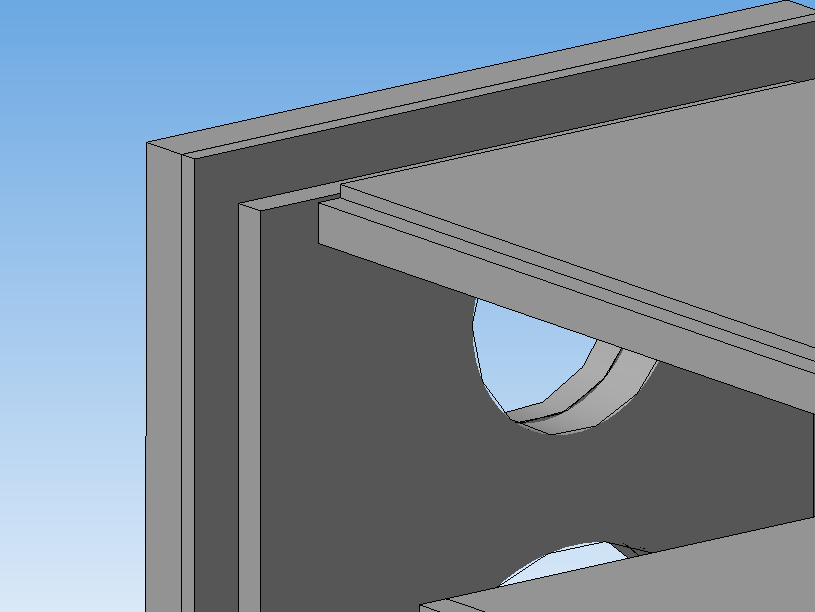

    И по существу: как обогнутый бафл приклеивали к колонке? Очень интересно.
    Аватар для ExiD
    24.01.2013
    Йошкар-Ола
    1,229
    По умолчанию Re: Совсем бюджетная трехполоска на АСА mark II, Полочный вариант
    Год назад концепция была именно такой, в частности было забито на синфазность нч-сч в угоду как раз таки более простого фильтра.
    ничего сложного, просто шиповое соединение.

    Скриншота АЧХ без горизонтальной оси для экономии трафика?)

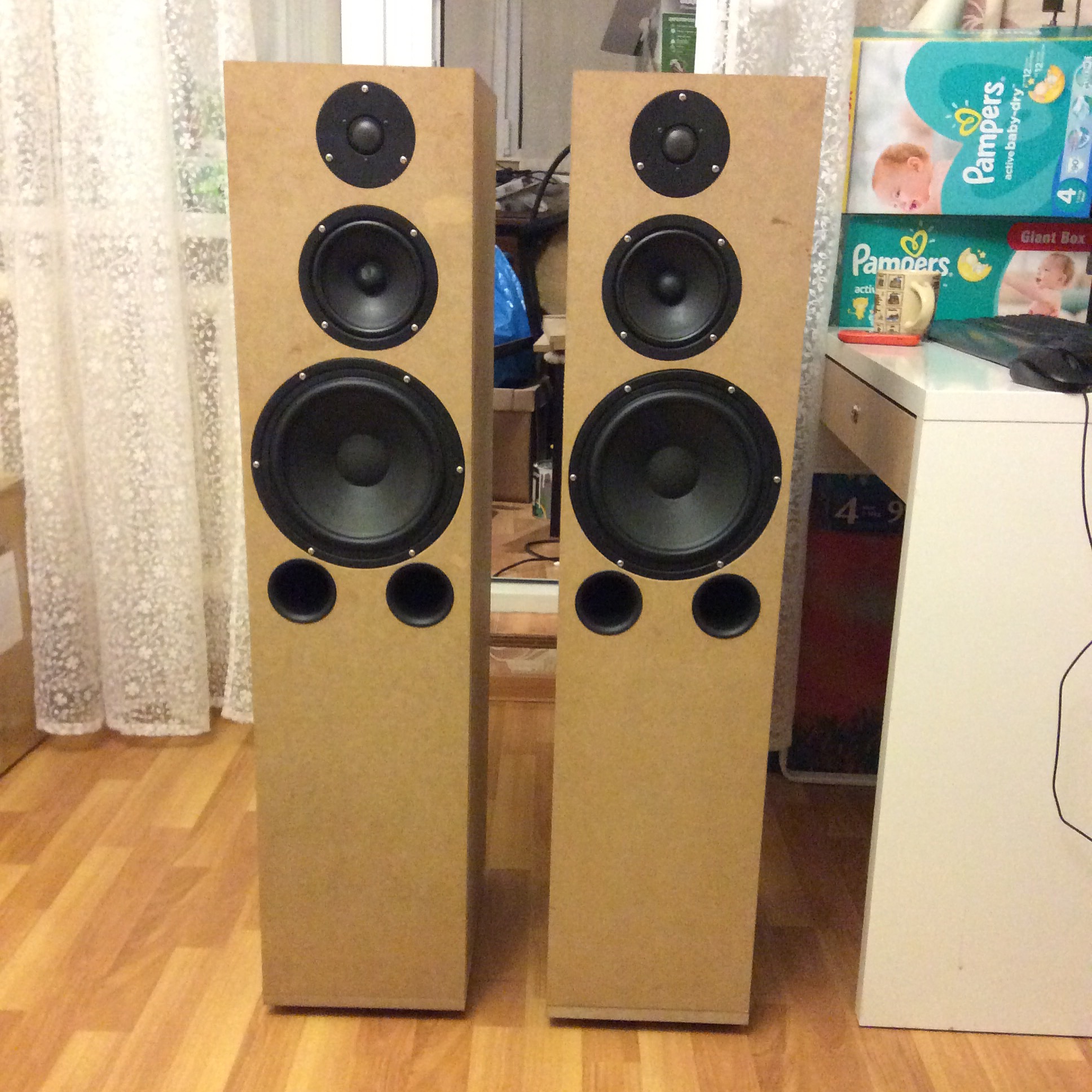

    Добрый день.
    Мой первый опыт.

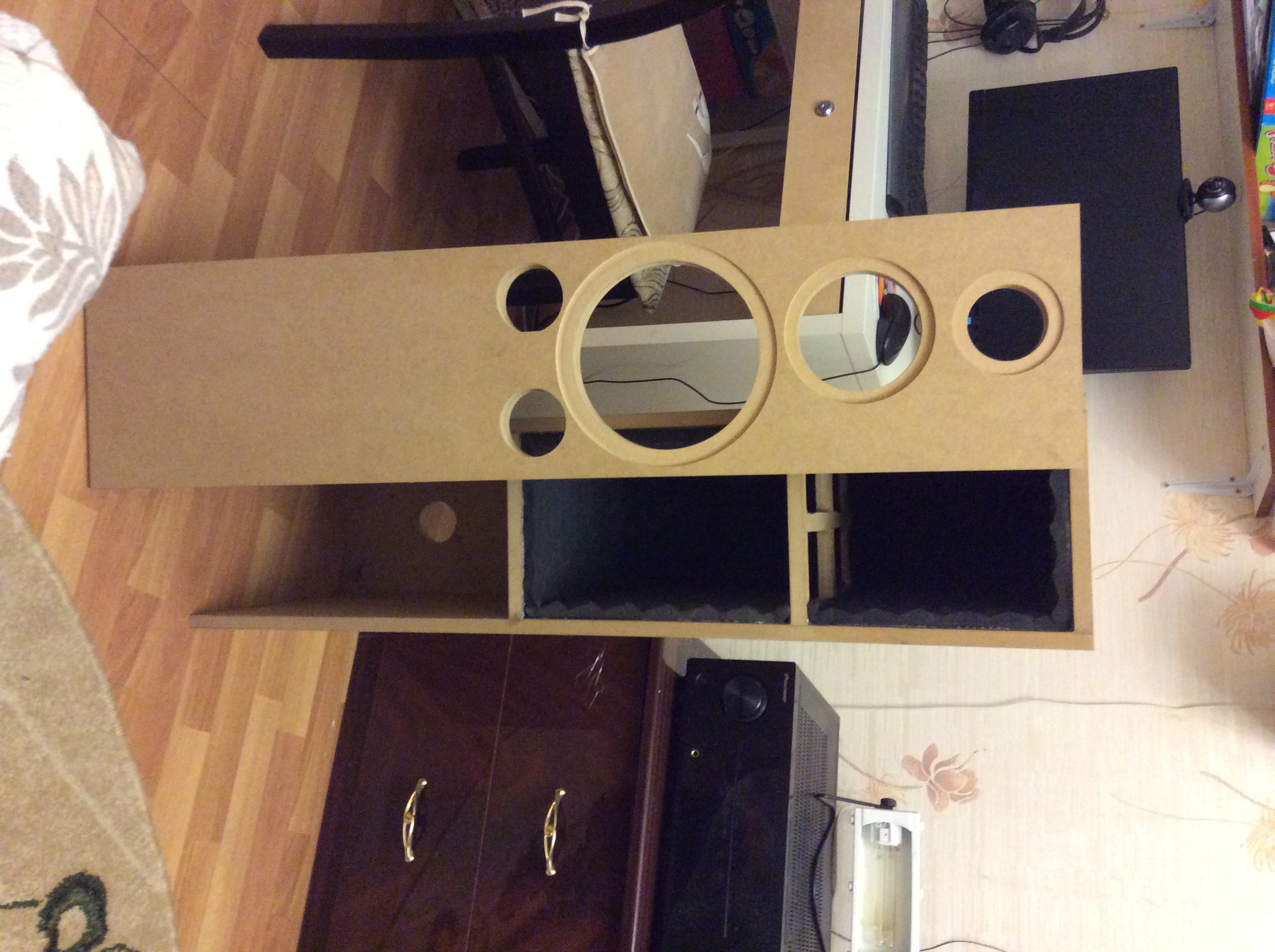

    Повторил этот проект только в формате напольных колонок. Добавил нижний пустой объем, высота получилась 1м. ВЧ головка такая же как в проекте 290.8, а вот НЧ и СЧ головки 2016.8 и 1315.3.8
    были заменены (т. к. Были сняты с производства ) наиболее подходящими 2006.8 и 1344.1.8. Фильтра я не переделывал оставил такие же как в проекте. т. к. пока еще не разобрался как это делать, но думаю и до этого дойдет. Фильтра я засунул в пустой объем, чтоб удобней было что- то менять. Фильтры построены на конденсаторах к73-16 .
    Материал использовал МДФ 16 мм, клеил на ПВА столярный. Отделка будет чуть позже на все пока немного нехватает и времени и финансов.
    В целом звучит очень хорошо, получился хороший детальный звук, баса в меру. Мне очень понравилось.
    Спасибо болшое автору за консультации и помощь в сборке фильтров.
ID:	249655   Нажмите на изображение для увеличения.

    В пустой объем можно усиление спрятать, все равно зря место пропадает.
