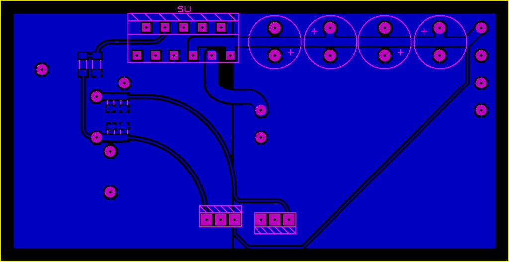

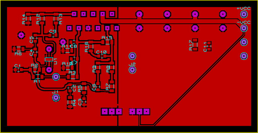

    По умолчанию Re: Улучшение линейности (и не только) усилителя на LM3886
    платка-печатка под 3886 - ad8065 в SO23-5
    поправьте если что не так...

  21. #3080
    Аватар для Nick
    28.03.2005
    NY, USA
    3,606
    А делаться будет как, на заводе с металлизацией ?
