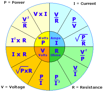

    Нуу, батенька мой, за такое тебя радиобог точно прибьёт. Практически всё по закону Ома. 12В подели на сумму номинального тока стабилизации выбранного стабилитрона и максимального тока потребления микросхемкой. Минус процентов 10 на просадку бортовых 24В. Мощность ещё проще посчитаешь. На шпору.
    Думай. Думай всегда…

    Спасибо! Кстати очень полезный рисунок-шпора.
