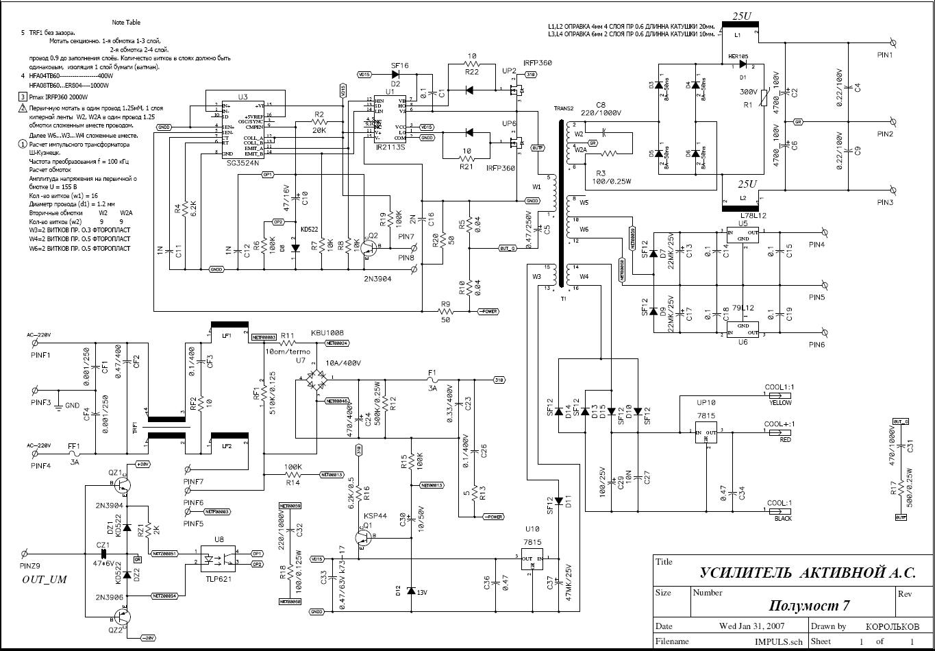

    слушай вот эта схема https://forum.vegalab.ru/showpost.ph...&postcount=788
    она мне приглянулась, я её соберу для холтона, но тут ещё вопросик как её переделать на бп мощность которого будет в районе 2х киловат

    rw4pir,эта одна из схем, которую я беру за основу для своего проекта, только не на такую мощность-это будет не просто
    ну если ты уже окончательно определился -ищи подходящий ферритовый сердечник для начала , а вообще то лучше рассмотри вопрос сборки два бп по одному кило-правильней будет для звука однозначно и надежней в эксплуатации усилителя Что касается данной схемы -то я бы изменил схему питания ши-контроллера и драйвера .Лично у меня будет несколько другая схема стабилизации выходного напряга -обратная связь с +55 В и через опторазвязку.Просмотри ветку примерно с 100 го поста там есть информация которая поможет уменьшить ошибки и в печатке и в самой схеме , а в том что они будут можешь не сомневаться

    пытай теперь авторов
    Первая схема - автор Корольков. Схема рабочая. Собирал. Работает в Холтоне с 2 этажами питания - +-45 +-90.
    Вторая - Блок питания усилка фирмы QSC. Тоже собирал.
    Третья - творение ИНТЕРЛАВКИ.
